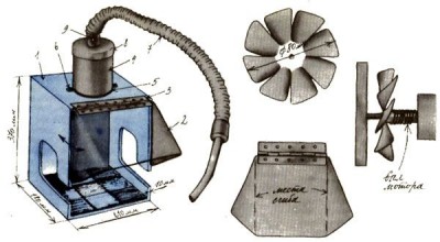

Если не ошибаюсь, на рисунке эскиз самодельной вытяжки, взятый из ХиЖ.
Насчет угрозы здоровью - смотря как, и смотря с какими количествами работать.
От кислых газов сильно страдают зубы, СО и H2S можно сильно отравиться сначала даже не заметив, фосфин довольно ядовит, оксиды азота - тоже не подарок. Про серный ангидрид вообще молчу.
А эта вытяжка поможет вообще?
С автором поста согласен, надо быть по внимательнЕй.

Это зависит от размеров вытяжки и количеств веществ (а также от аккуратности работы).
Для любительских опытов вполне хватит показанной на эскизе вытяжки.

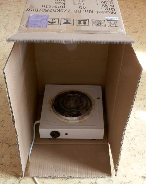

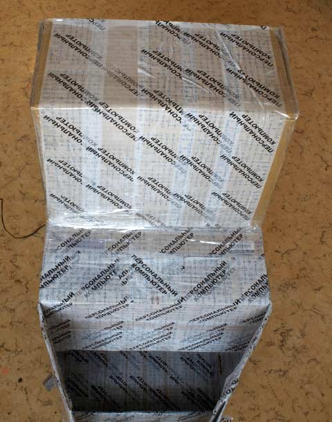

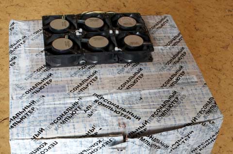

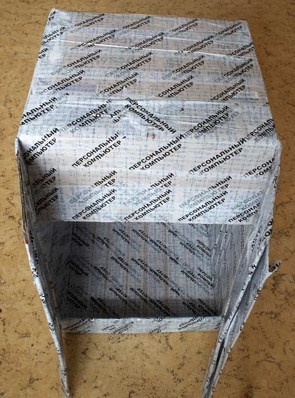

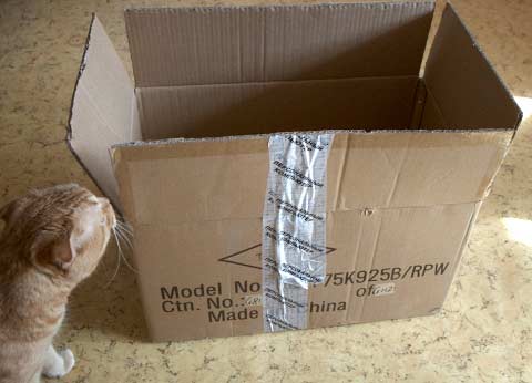

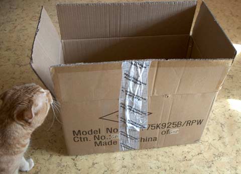

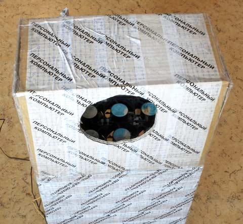

Недавно в теме про упаривание серной кислоты я упоминал тот факт, что использовал простой самодельный вытяжной шкаф, ну и наткнувшись на эту тему решил разместить маленький фотоотчет.
Итак, все началось с выбора подходящей коробки:
Примерка плитки. Плитку мне подарили и, похоже, кто-то на ней уже что-то упаривал :).
Коробку разрезал чтобы удобнее было скотчем обклеивать. Тщательно обклеил скотчем с обих сторон и склеил обратно:

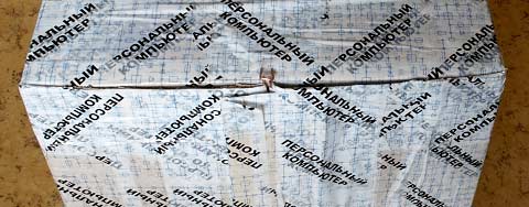

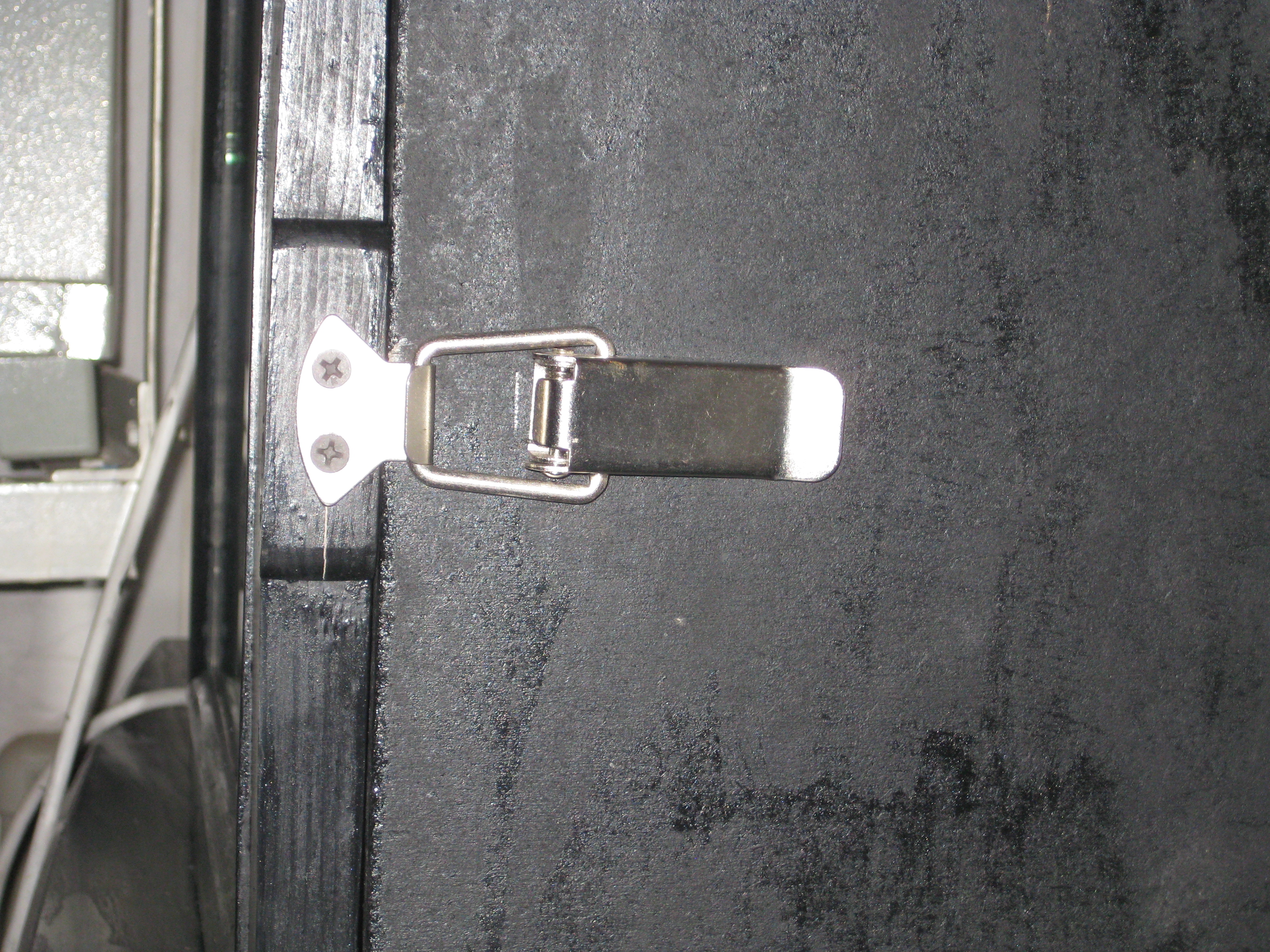

Сделал замочек:

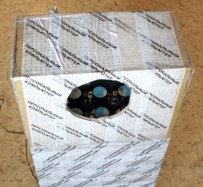

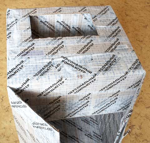

Сверху вырезал отверстие под вентиляторы:

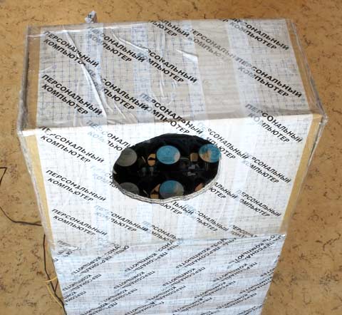

И приклеил термопистолетом блок из шести вентиляторов по 0,24А каждый:
Но сначала проверил как это будет дуть (дуло ого-го как):
Затем сверху к коробке приклеил вторую меньших размеров так чтобы вентиляторы нагнетали воздух в нее:

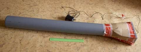

А с противоположной стороны малой коробки вырезал отвертстие под ту самую ПВХ-трубу:
Затем еще по бокам чуть выше уровня спирали плитки вырезал отверстия для забора воздуха. Установив конструкцию на стуле на балконе вставил трубу в отверстие и тщательно загерметизировал скотчем по периметру. Труба, естественно, была направлена на улицу.
Вот собственно и все. Испытания прошли отлично. Пары и туман кислоты из основного объема шкафа удалялись столь быстро, что их вне колбы практически невозможно было разглядеть.

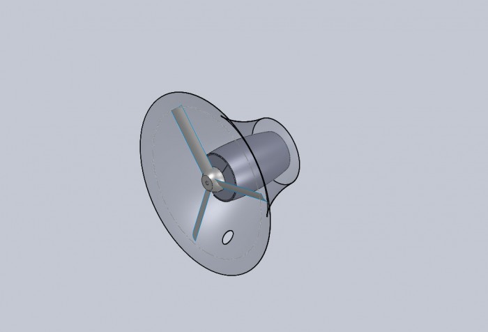

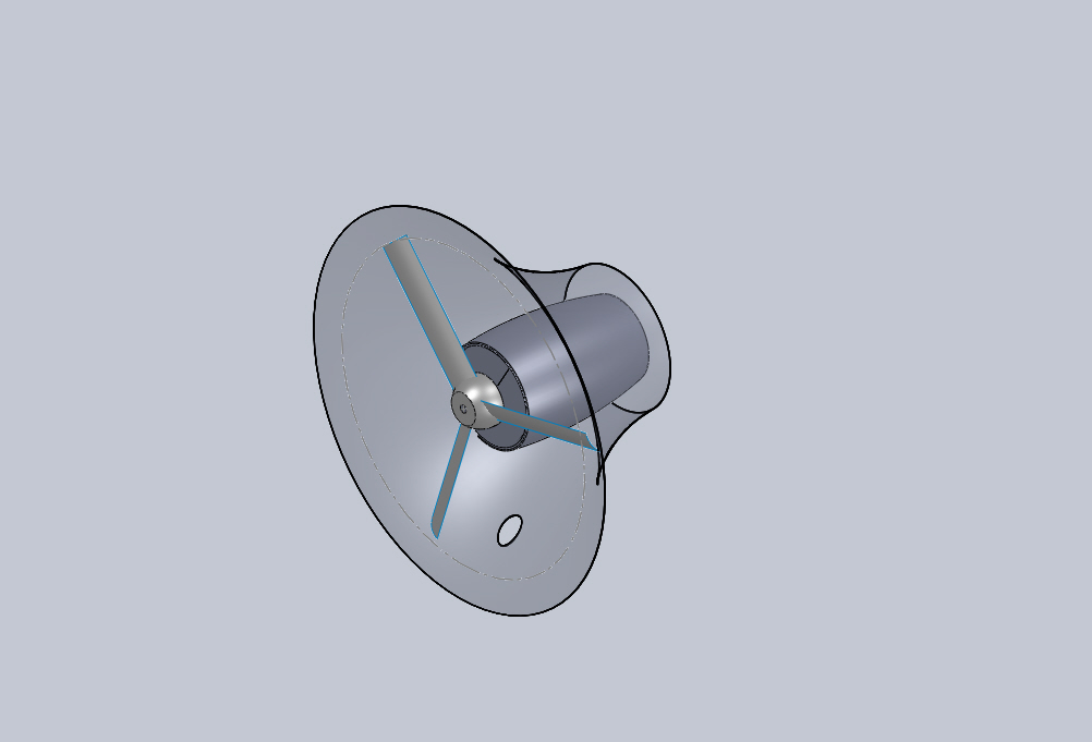

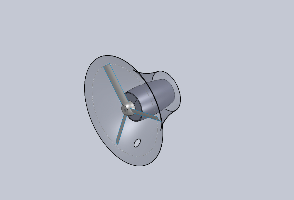

Я хочу сделать вытяжной шкаф, вот нарисовал схему расположения вентилятора.
Лопасти белого цвета - химически устойчивое покрытие, сам вентилятор покрыт кожухом который препядствует попаданию в В. химических отходов.
Очень заинтересовала схема Shmel-я хотелось бы узнать насколько сильно разрушились куллеры от паров серной кислоты в процессе выпаривания?

PostPosted: 28 May 2011 23:38
Joined: 03 May 2011 22:50
Posts: 60
Location: Москва, САО
Визуально и функционально куллеры остались такими же как и были. Естественно, в той степени, в которой я могу это оценить. Во всяком случае попробовал сейчас - гонят поток воздуха исправно и ни посторонних шумов, ни подозрительных вибраций... После окончания процесса упаривания я ещё им дал несколько часов поработать, чтобы буде где и скопились капельки они поскорее испарились.

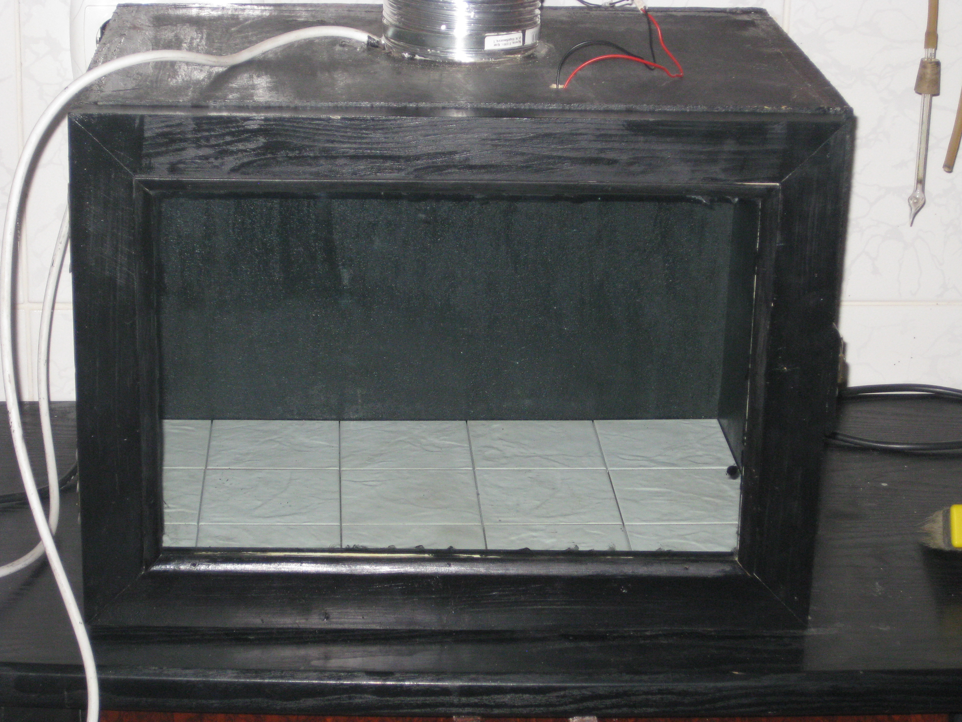

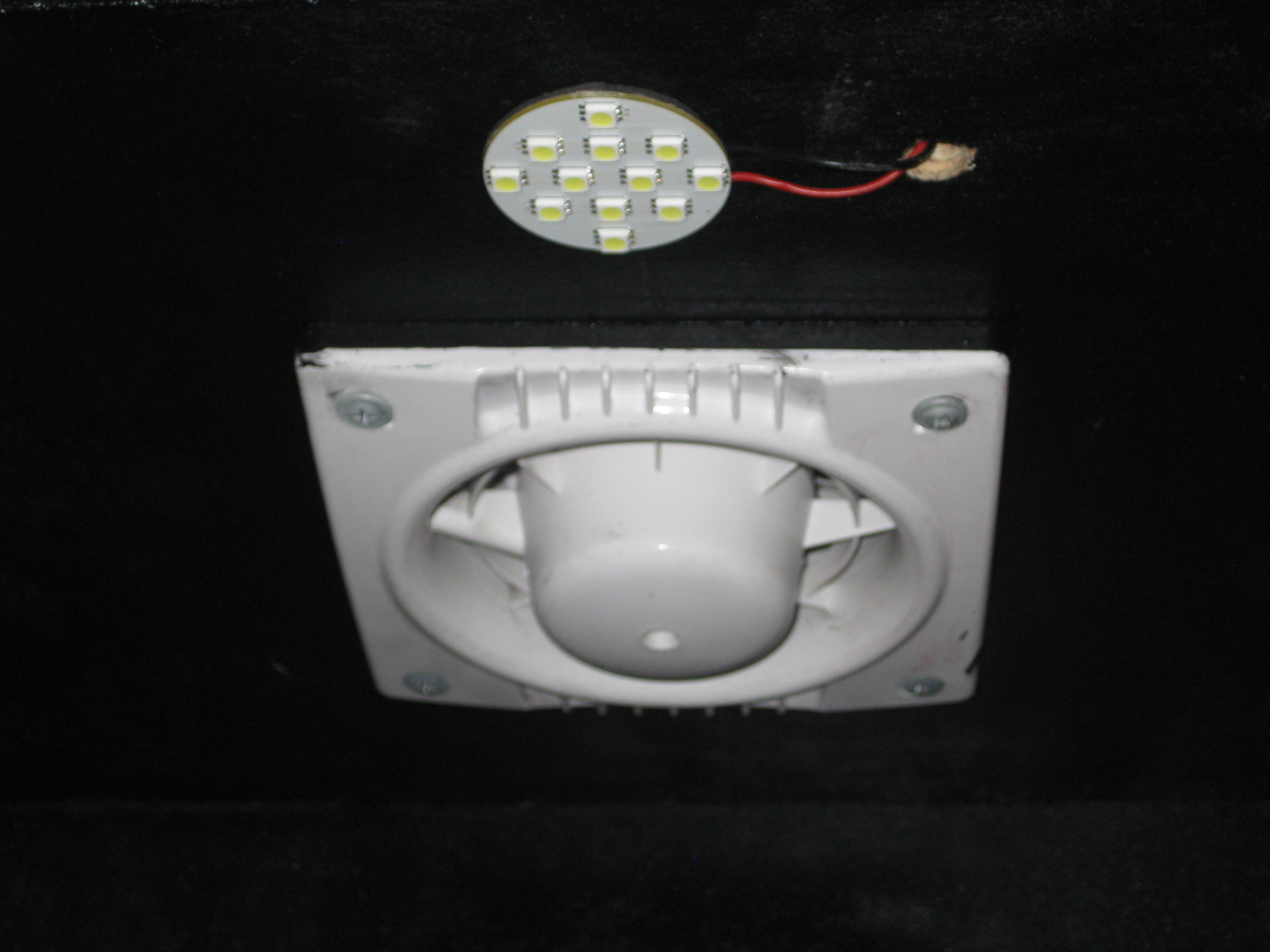

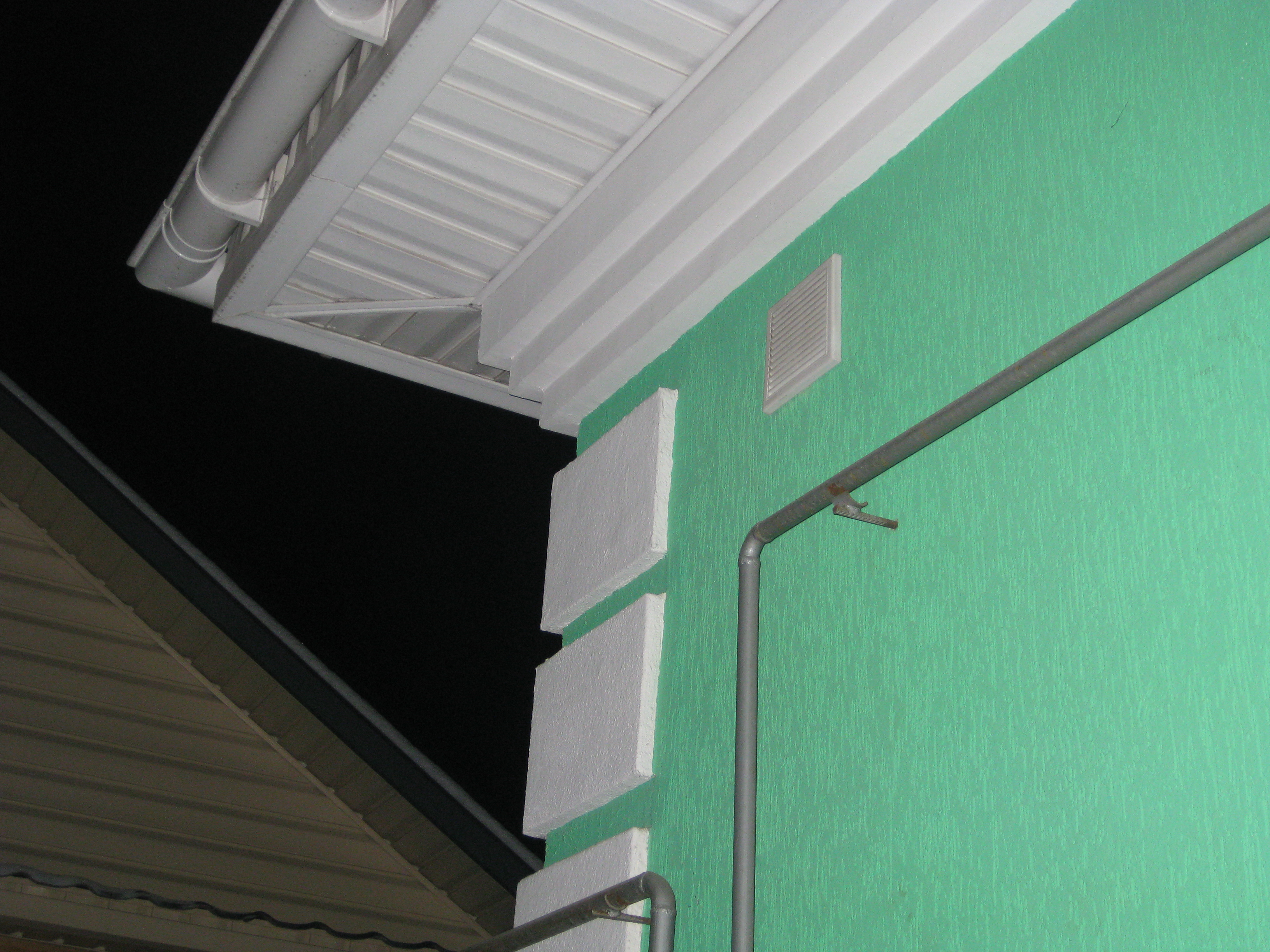

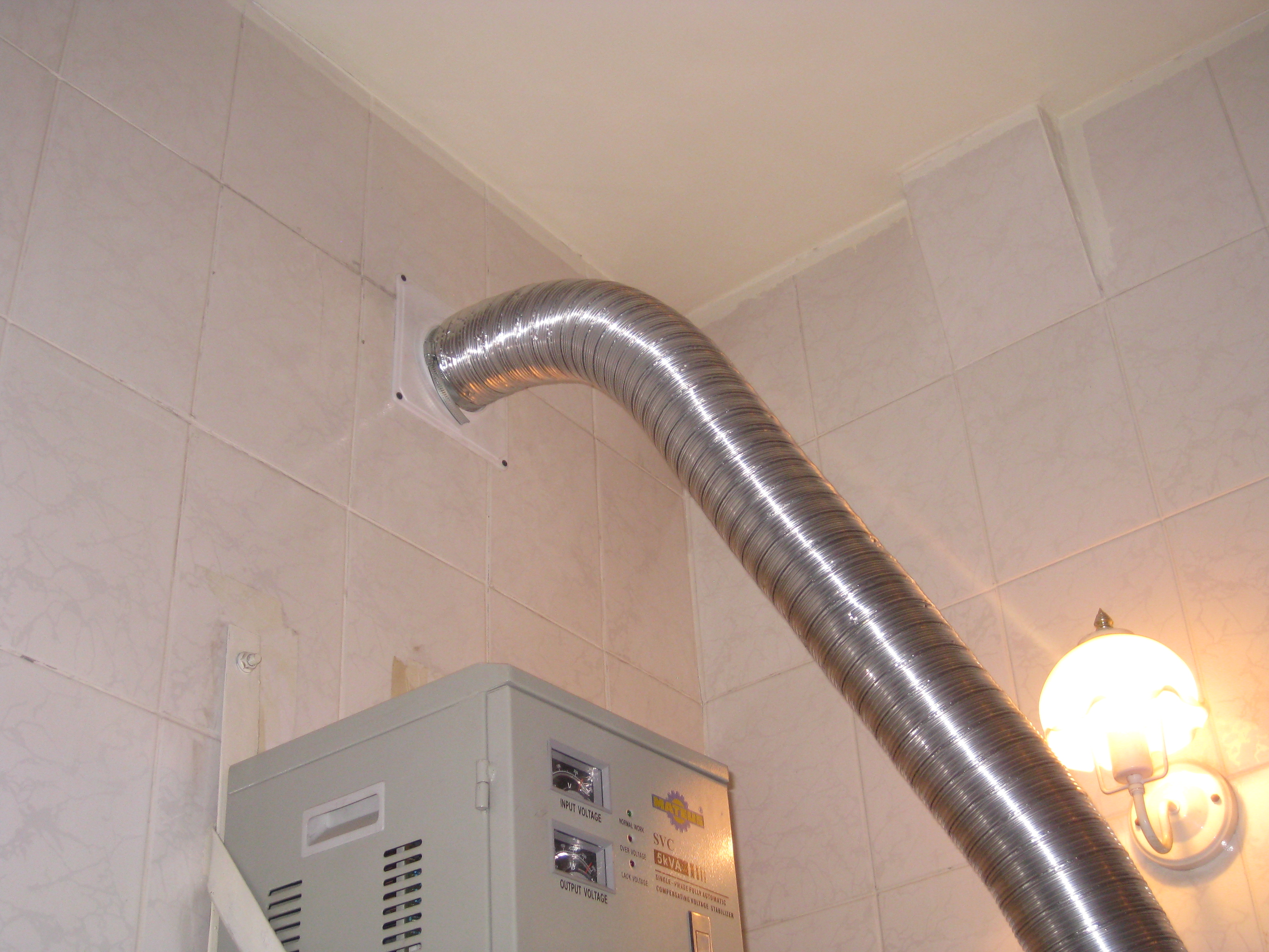

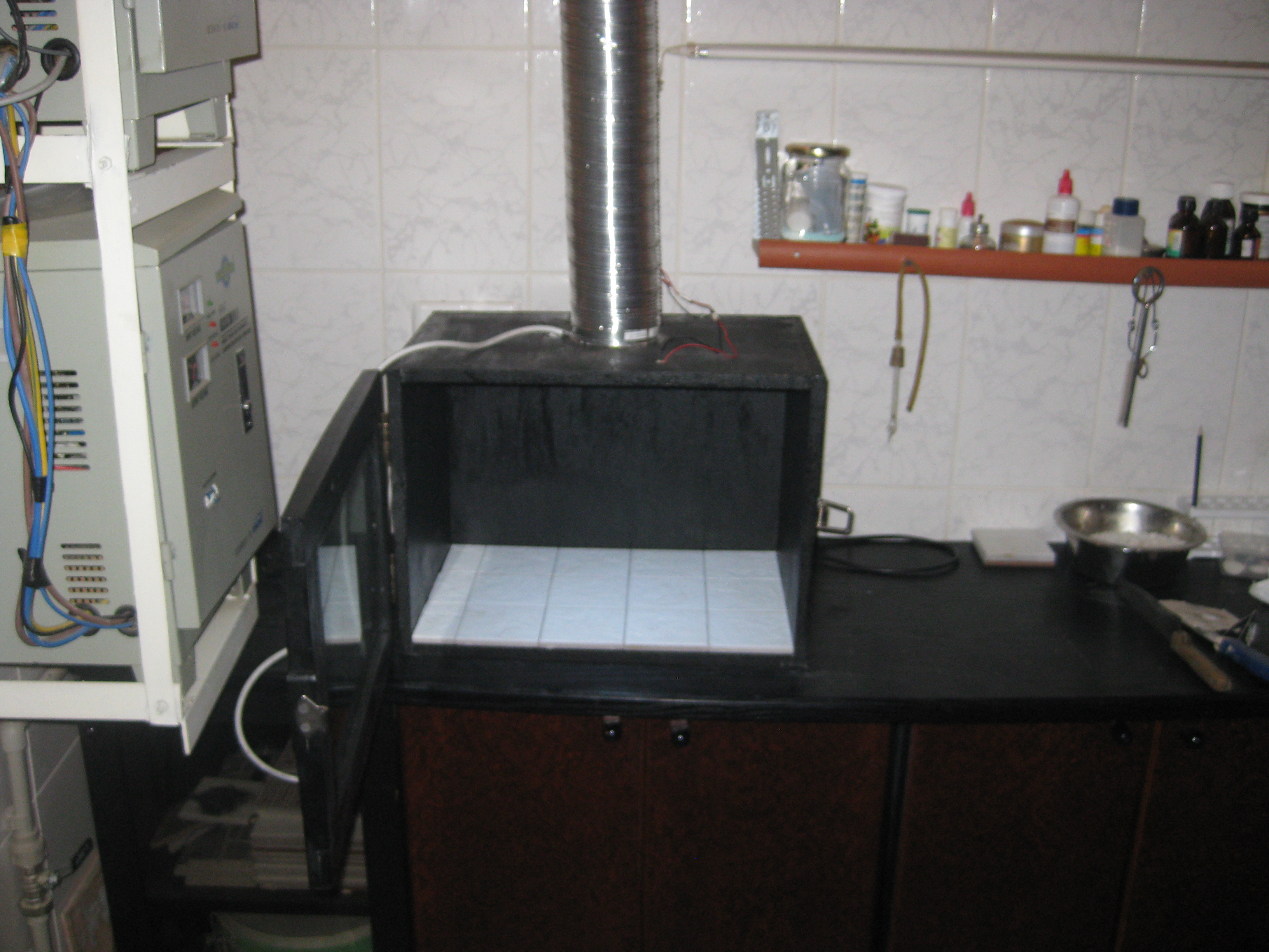

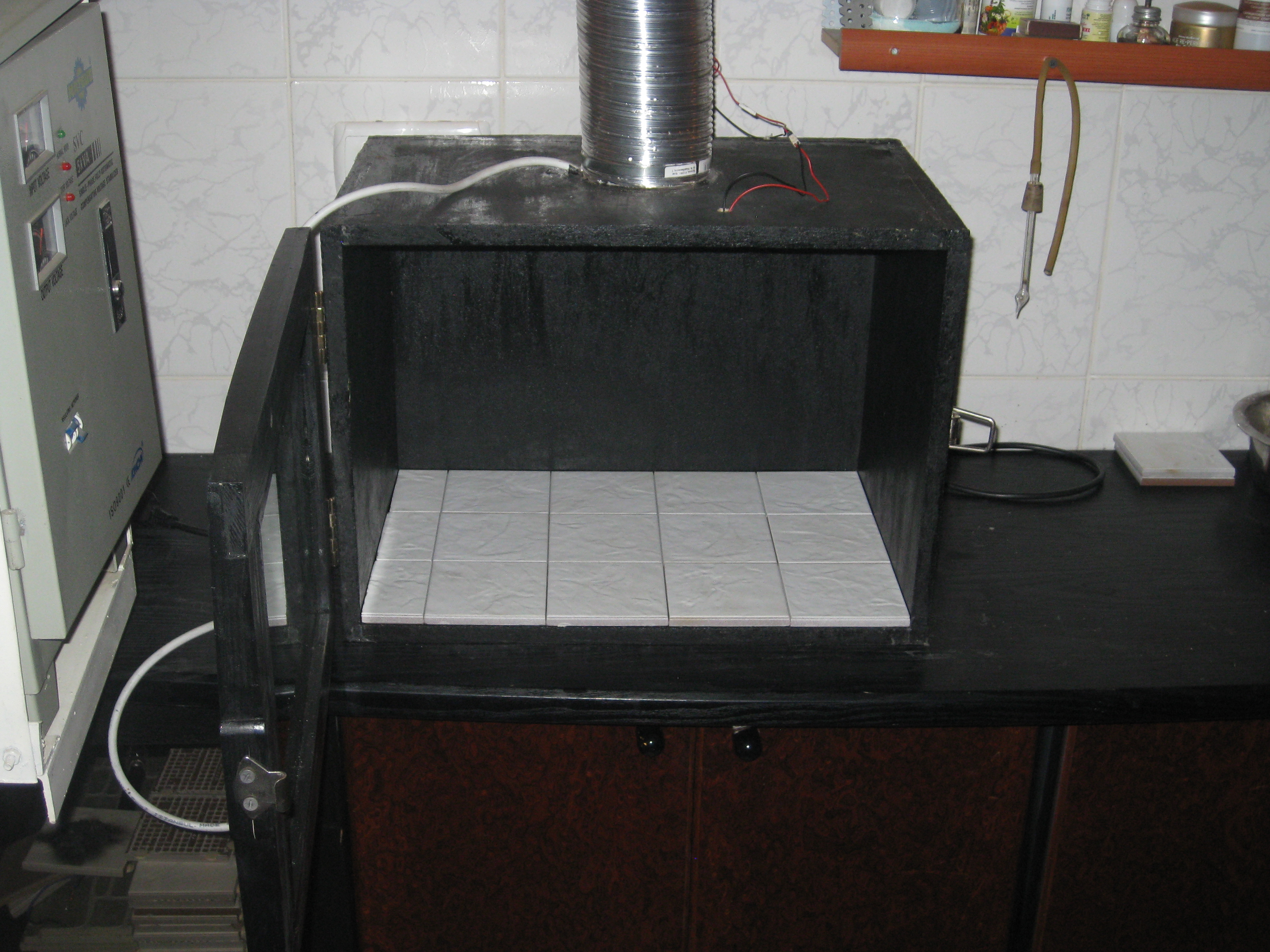

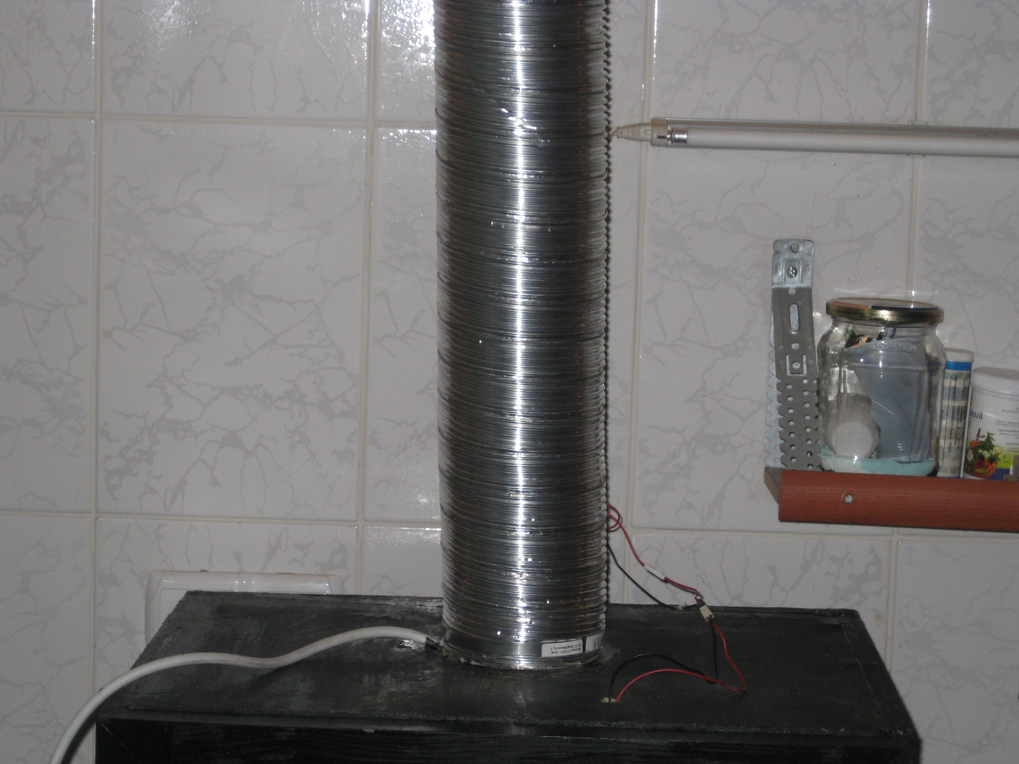

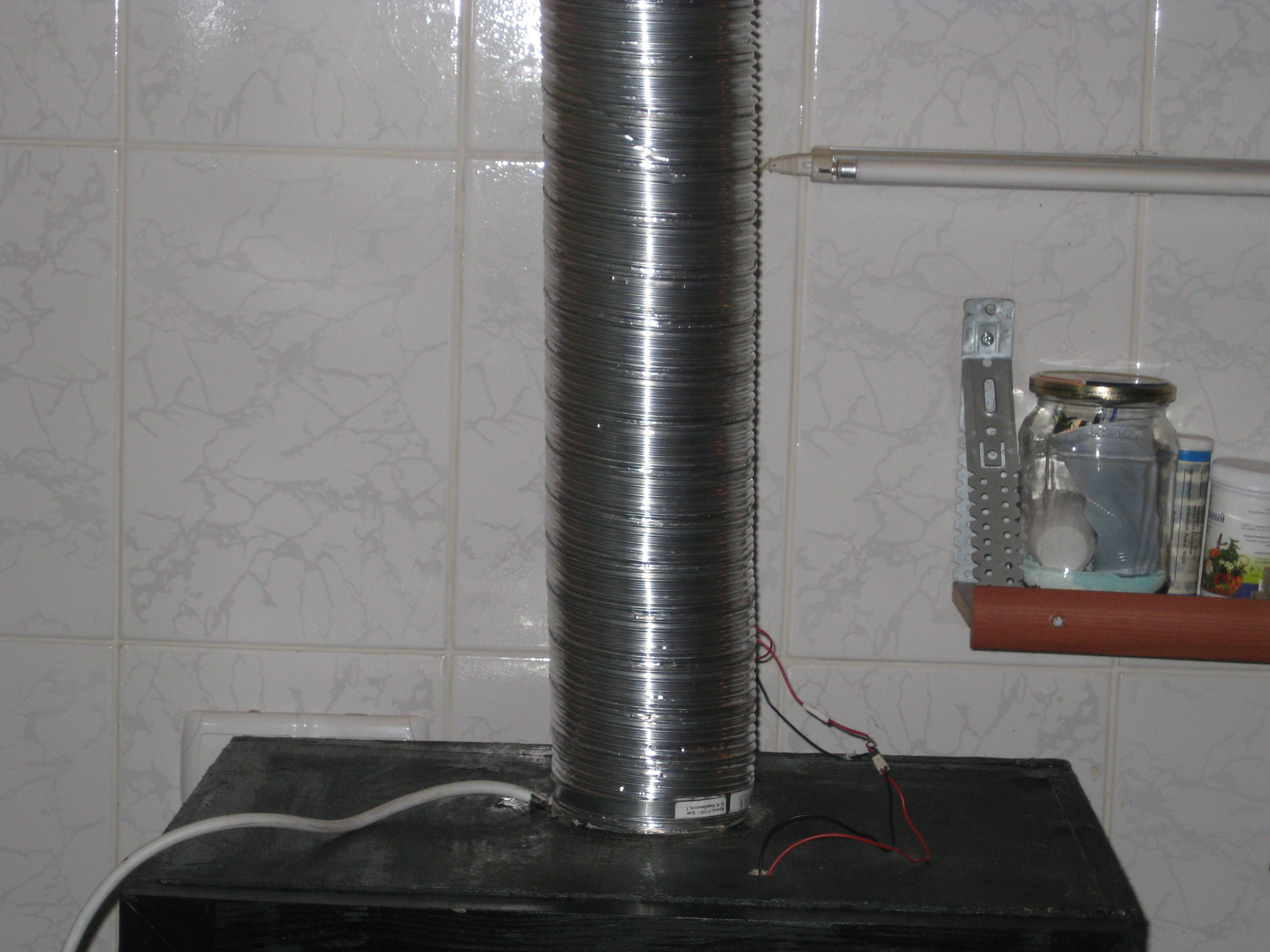

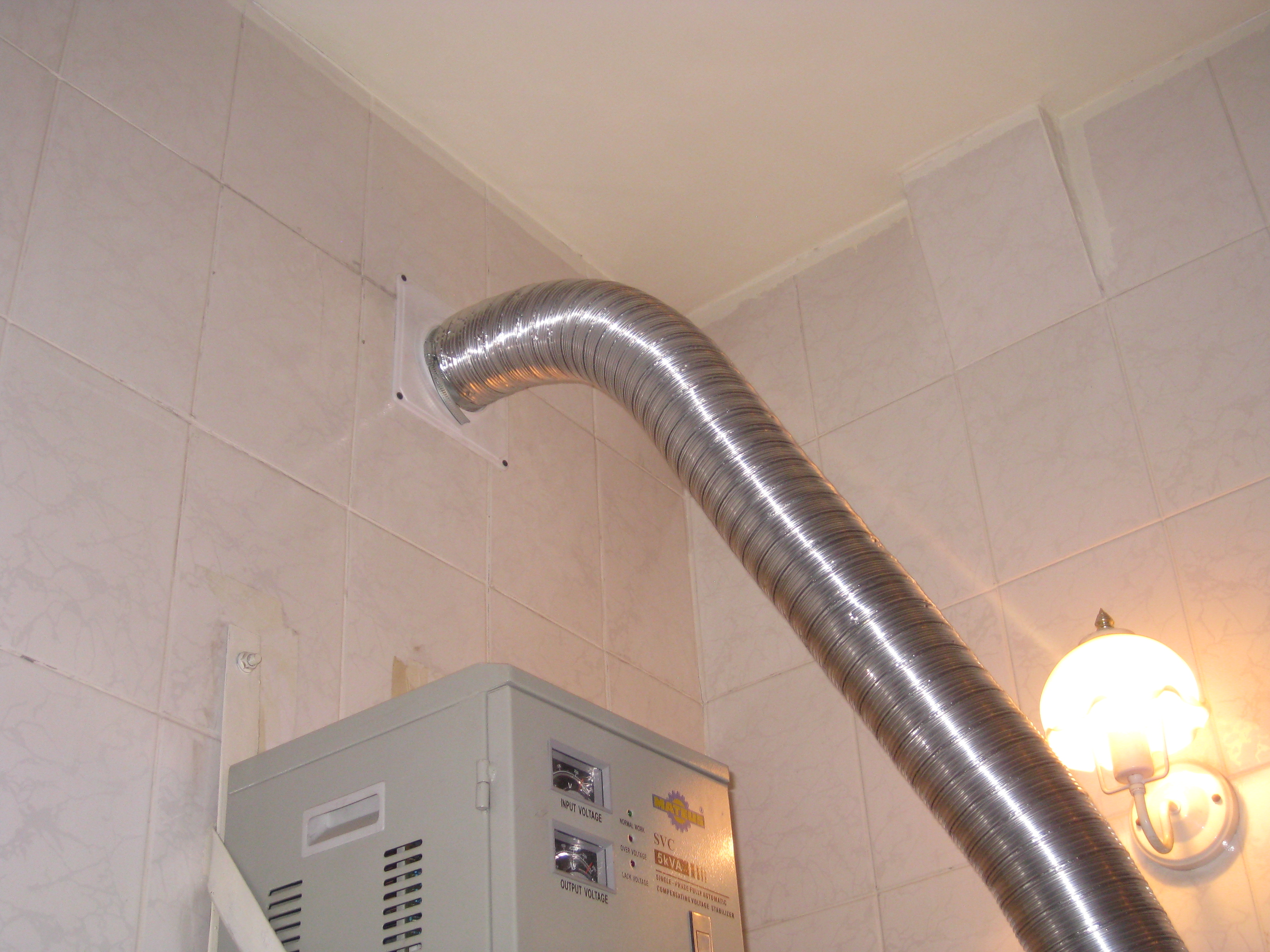

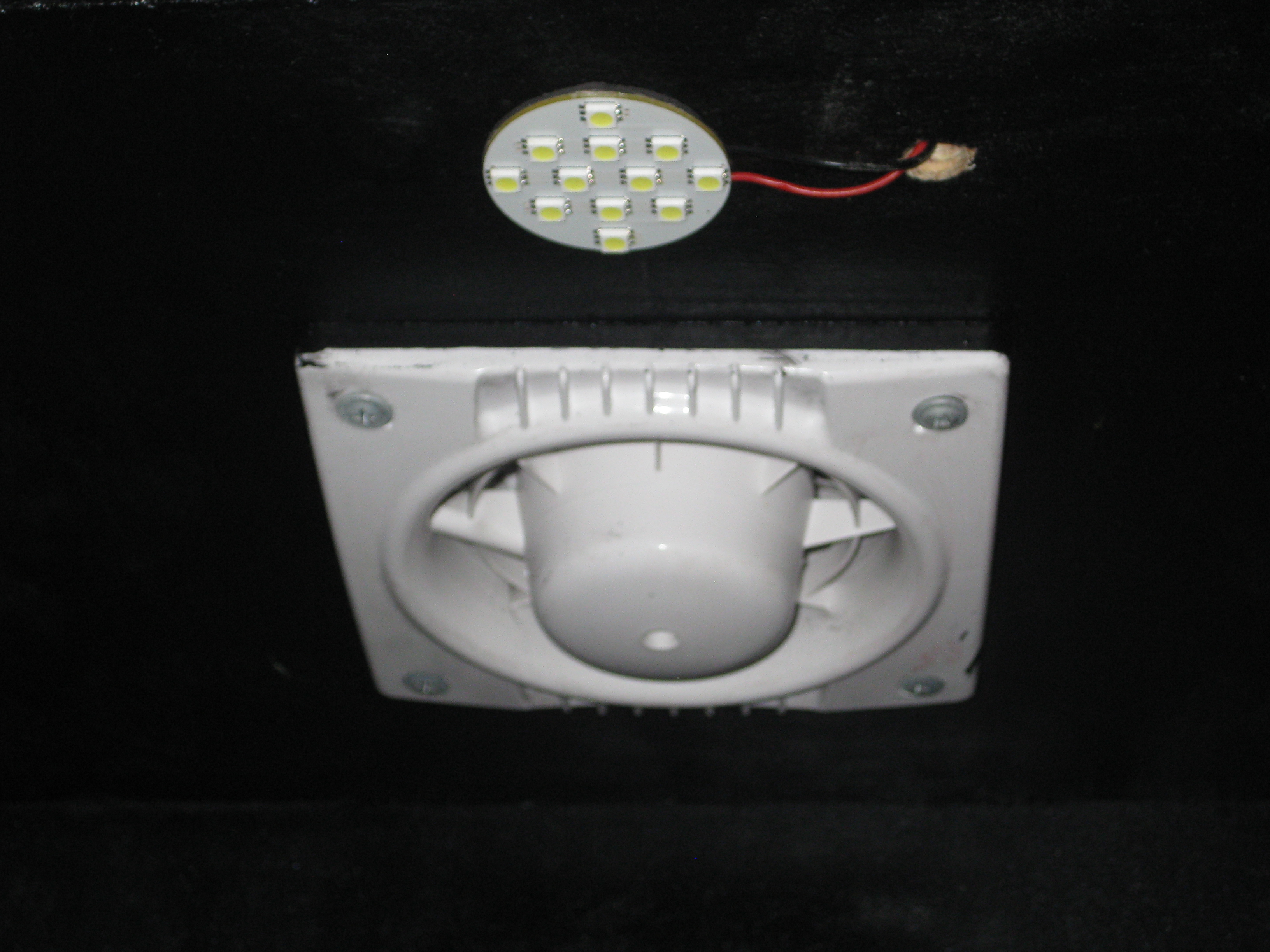

Ниже фотографии моего собственноручно сделанного вытяжного шкафа.
Основа это дерево пропитанное черной огнеупорной краской. Нижняя часть шкафа "пол" выложена из плитки, что дает дополнительную огнеупорность и простоту протирания грязи. Толщина стекла 6мм. Вентилятор пластиковый на 220 вольт. Освещение из светодиодов на 12 вольт. Гофра алюминиевая с выходом на улицу. При получении в нем хлора, запах в помещении не чувствовался.
С уважением, Герман
С уважением, Герман

Спасибо за идею! Я тоже собрался делать на каникулах вытяжной шкаф, уже есть и сама "коробка" и чертёж, а воздуховод я хотел делать из пластиковой трубы, ø 100 мм. А с гофрошлангом дело пойдёт куда быстрей.

Вот собственно видео работы шкафа, извиняюсь за качество, в качестве источника дыма я использовал бумагу пропитанную ам. селитрой.
Хороший шкаф, да ещё и оформлен красиво.
Для большей наглядности можно ещё было под конец съемки, когда "туман развеялся", снова продемонстрировать его с открытой дверцей, но и так понятно, что для потенциальных ничего не подозревающих наблюдателей в смежном помещении дымовуха так и осталась бы незамеченной :ay:

Фотографии и видео впечетляют.
Если будут проблемы со светодиодами (они хоть и мощные, но должны существенно греться в процессе работы, что понижает их устойчивость к агрессивным средам, также возможно что они будут разогревать корпус возле крепления, что может также дать проблемы при работе с агресивными веществами),
или будете делать следующий вариант - берите яркие и маломощные (ток менее 0,5 А) светодиоды. Их внешний вид: http://ru.wikipedia.org/wiki/%D0%A4%D0% ... _macro.jpg
Они берут меньше питания и меньше греются... Правда их и больше будет нужно, но устойчивость будет выше (разогрев не будет превышать градуса-двух).

шкаф хороший, да и тянет нормально. А щели между стенками и дверью пропускают или герметичны? а есть дырки для засасывания воздуха из вне?
 Post subject: Re: Вытяжной шкаф своими руками
PostPosted: 17 Dec 2011 17:43
Joined: 10 May 2010 15:07
Posts: 859
Location: Казахстан.
Полностью герметичны. Нет дырок нету.(Я все щели замазал силиконом).
P.S Светодиоды как раз на 0,5 ватт, так что нагрева нет. Кстати шкаф выдерживает открытое пламя очень хорошо, но жаль, что вентилятор пластмассовый, он при высокой температуре плавится....
С уважением, Герман
