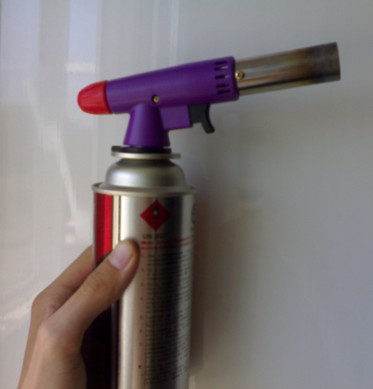

Купил горелку с пьезоподжигом дает хорошее синее пламя. Но один недостаток - стоит около 400р

У пьезозажигалок (в том числе и той, что в горелке) есть и другой недостаток - они перестают работать в условиях сырости.

Вот и сама горелка. Как видно на длительную работу она не рассчитана, но пламя дает хорошее. (К сожалению не смог снять само пламя по техническим причинам - мешает солнце)
Попробовал согнуть стеклянную трубочку - гнется через 3 секунды! А через 4-5 уже капает...

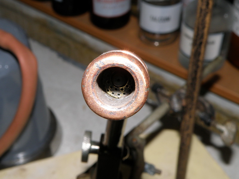

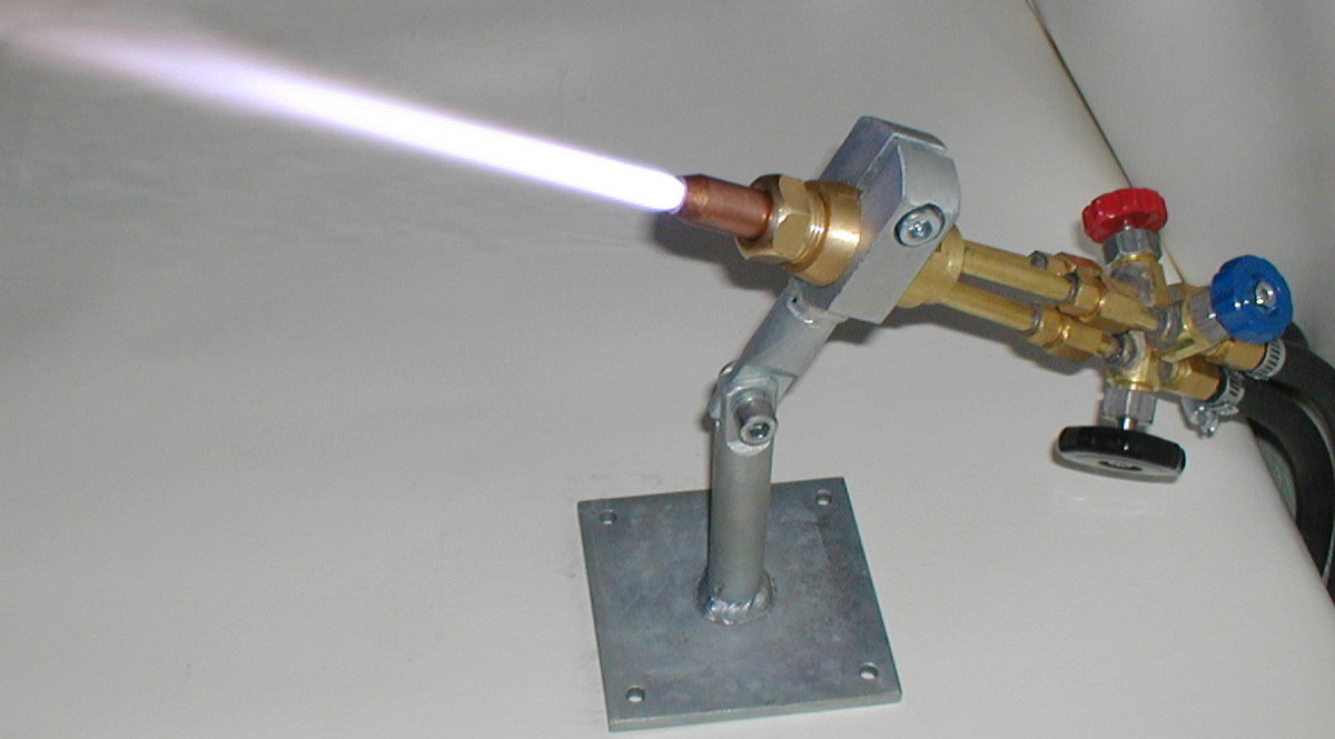

Достаточно много времени в жизни уделил стеклодувным горелкам, а поэтому позволю себе дать некоторые советы.
Во первых, очень рекомендую всем познакомиться с литературой. Перечень приведен в начале темы (Легошин А. Я. Стеклодувное дело, Веселовский С. Ф. Стеклодувное дело, Голь М. М. Руководство по основам стеклодувного дела, Зимин В. С. Стеклодувное дело и стеклянная аппаратура для физико-химического эксперимента). В обзоре Владимира схематически показаны горелки с воздушным и кислородно-воздушным дутьем. В книге Зимина В.С. на с 35 есть схема еще более "навороченной" горелки (видел и такую).
http://glass-blower.ru/node/103
Во вторых, нужно определиться, с каким стеклом собираетесь работать. Для тугоплавких стекол (пирекс) воздушное дутье не годится, что бы там не писали. А для легкоплавких вполне подойдет газо-воздушная горелка с принудительной подачей воздуха. Сказу больше, что на заводах безделушки типа ареометров тянут на таких горелках, похожих на кровельные (только с принудительной подачей воздуха).

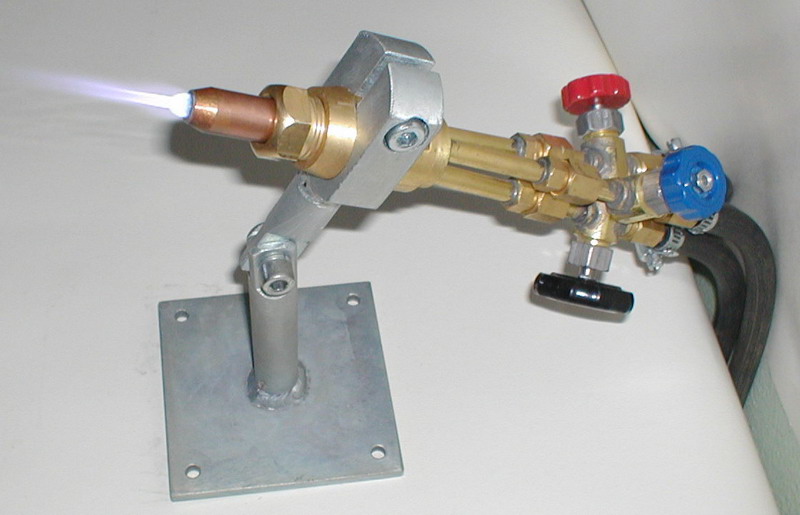

К газовоздушным относится и неплохая горелка, показанная у Владимира
Но это, скорее всего, самодельный или индивидуальный заказ, который должны делать специалисты.
Для юных химиков, коим был до недавнего времени (или давнего :( ), такой роскошью обзавестись проблематично. Сразу скажу, что варианты с вдуванием воздуха в пламя спиртовки были перепробованы и отбракованы. Возможно, капилляр оттянуть и можно, но тройник вы уже не спаяете. Китайско-польские вариации с портативными горелками, думаю, дают достаточно жаркое пламя, но уверяю, что никогда вам не окупятся. Поэтому ищите возможности подвести газ. 5-10 л баллон с пропан-бутаном, редуктор, шланг и горелка значительно упростят вся лабораторную практику. Относительно горелки, то хорошая книжечка Верховский В. Н., Смирнов А. Д. "Техника лабораторного эксперимента", М. "Просвещение", 1973 г. Только что увидел, что есть отсканированное издание 1959 г. (в разделе Книги). Оно чуть старовато, но и там на с. 158 (т. 1) есть простейший вариант самодельной газо-воздушной горелки. Сам не мастерил, но всяко лучше, чем проводить манипуляции со стеклом на лабораторной горелке Теклю или Бунзена (хотя трубки гнуть можно).
На пятой фотографии у Владимира (керосиновая стеклодувная горелка) показан так называемый медицинский паяльный аппарат. В оригинале он состоит из металлического карбюратора и, собственно, горелки. Тоже можно работать.
А теперь покажу, на чем работаю сам.

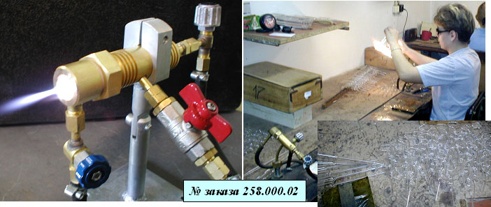

Оказывается, есть такая заводская горелка "Донмет-258-02", выпускаемая заводом автогенного оборудования "Донмет" (г. Краматорск, Украина). http://www.donmet.com.ua/index.php?action=cg
Только в официальном каталоге вы ее не найдете (малопопулярна). Видимо, делали для какого-то предприятия под заказ. Как я нашел - рассказывать не буду (долго).
File comment: Горелка Донмет-258-02
Горелка абсолютно безопасна, поскольку газы смешиваются уже на выходе из нее. Требует пропан-бутана, сжатого воздуха и кислорода. Пригодна для работы с тугоплавкими стеклами. Можно получать большой факел пламени.

Короче, связался я напрямую с заводом по e-mail (в сервисном центре завода в Киеве даже не знали, что такая горелка существует), одна была на складе - и я купил. Дороговато-то, конечно, (что-то около 400 грн. два года назад было), но это значительно дешевле, чем иностранные аналоги
Например, http://www.stekloduv.lact.ru/e/76496-stekloduvnaya-gorelka-nortel-minor-na-prodazhu

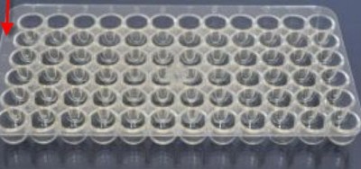

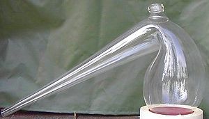

Кто-нибудь может подсказать? Нужны вот такие планшеты, только стеклянные. В продаже нет, а обращался в несколько стеклодувных мастерских - сказали что у них нет возможности сделать. Эти из какого-то полимера, не выдерживают стерилизацию в автоклаве (искривляются). А нужны многоразовые. Может у кого есть информация, где можно заказать? Деньги есть, нужен только мастер.
Ну и реторты бы такие заказать - похимичить на досуге дедовскими методами :)

Насчет планшетов - боюсь для стеклодувов сделать такое действительно трудно (если вообще возможно).
Насчет реторт - их заменяют стандартными шлифными колбами, переходниками и холодильниками.

Реторты мне делал стеклодув, когда я очень нуждался в дымящей азотке. :) Правда без шлифов, просто длинная трубка и шарообразная ёмкость, по-моему, около 250 мл. Даже одна ещё осталась с тех времён. Делаются они просто и денег брал он немного.

А что бы мне придумать с планшетами? Я прям в тупике.

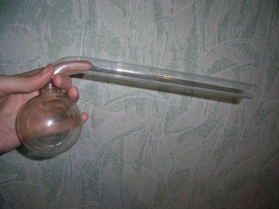

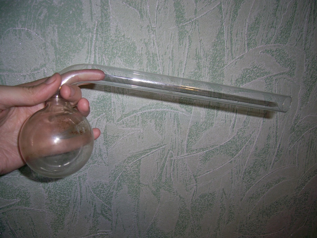

Поднос сложно изготовить стеклодувам, трудно сказать, что можно сделать. Такие, наверное, делают на заводах штамповкой, как её сделать вручную не представляю.

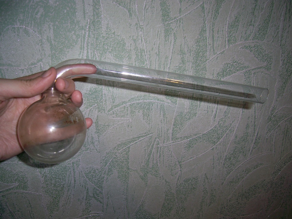

Нашёл мою реторту, для получения дымящей азотки, вещь :ay: .
Делается из обычного стекла, служили хорошо, разбились по моему недосмотру.
Для перегонки купороса стеклянные реторты не пригодны, кроме тугоплавких, вроде кварца, слишком высока температура разложения, в древности использовались глиняные.

Прикольная реторта :ay:
Значит мне нужно из кварцевого стекла сделать. Чтобы не задумываться потом, "можно или нельзя в ней что-то перегонять". Верно?
Сделать реторту или аналогичную посуду из кварцевого стекла весьма трудно, поскольку у кварцевого стекла высокая температура размягчения. Это может далеко не каждый стеклодув, соответственно и цена будет "кусаться".

Насчет планшета, тефлон должен выдерживать температуру автоклава (120-130 С), но во-первых, он, как правило, непрозрачный, во-вторых, нужна та же прессовка.
