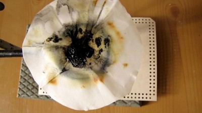

Получение и взрыв иодистого азота NI3•NH3

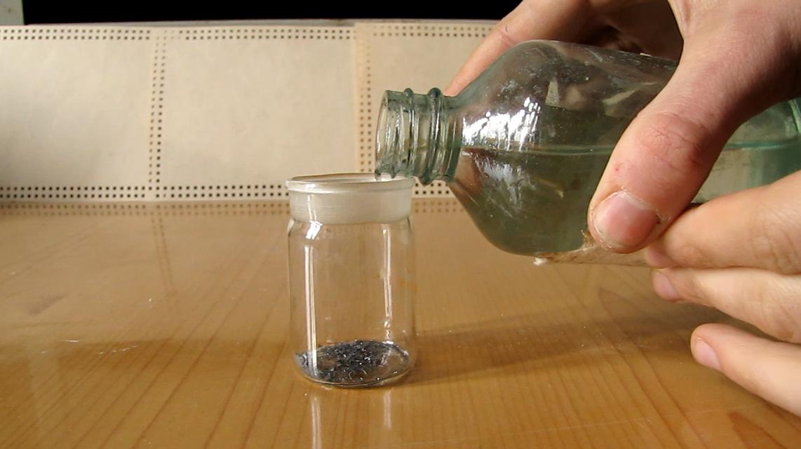

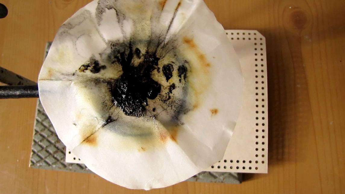

Насыпьте в стакан 0.3-0.5 гр кристаллов иода и добавьте к ним избыток концентрированного (25%) раствора аммиака , перемешайте вещества стеклянной или пластмассовой палочкой. Образуется черный осадок.
3I2 + 5NH3 => 3NH4I + NI3•NH3

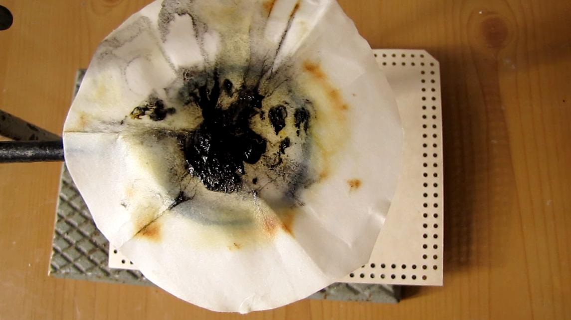

Через несколько минут осадок отфильтруйте и хорошо промойте на фильтре холодной водой, потом - небольшой порцией спирта. Промыть осадок водой нужно обязательно, для того, чтобы удалить остатки исходного раствора – иначе эксперимент может не получиться. Дело в том, что одновременно с иодистым азотом образуется иодид аммония, раствор которого имеет кислую реакцию. Иодистый азот полностью разлагается в кислой среде. Как только аммиак испариться, остатки жидкости в осадке будут иметь кислую реакцию, что приведет к разложению NI3•NH3, причем без всякого взрыва.
File comment: иодистый азот

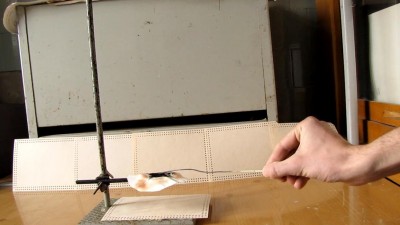

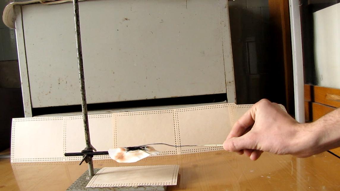

Итак, бумажный фильтр с влажным осадком положите на металлическое кольцо, закрепленное в лапке штатива, и подождите, пока осадок высохнет. Спиртом промывать осадок не обязательно, но это ускорит его высыхание.

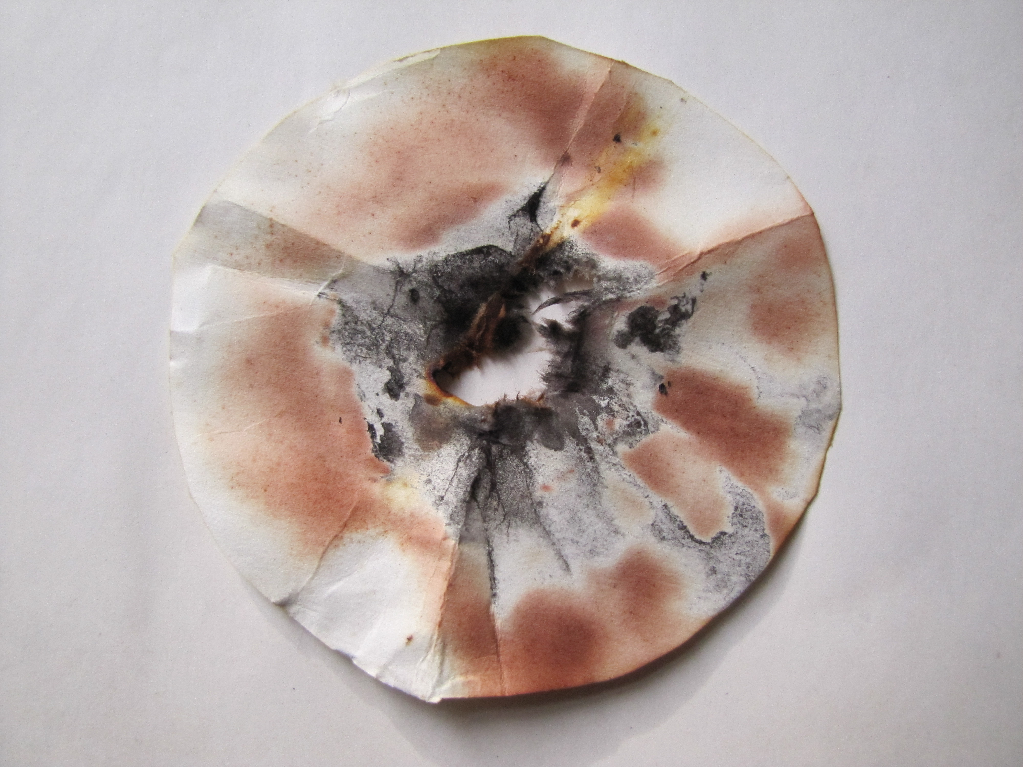

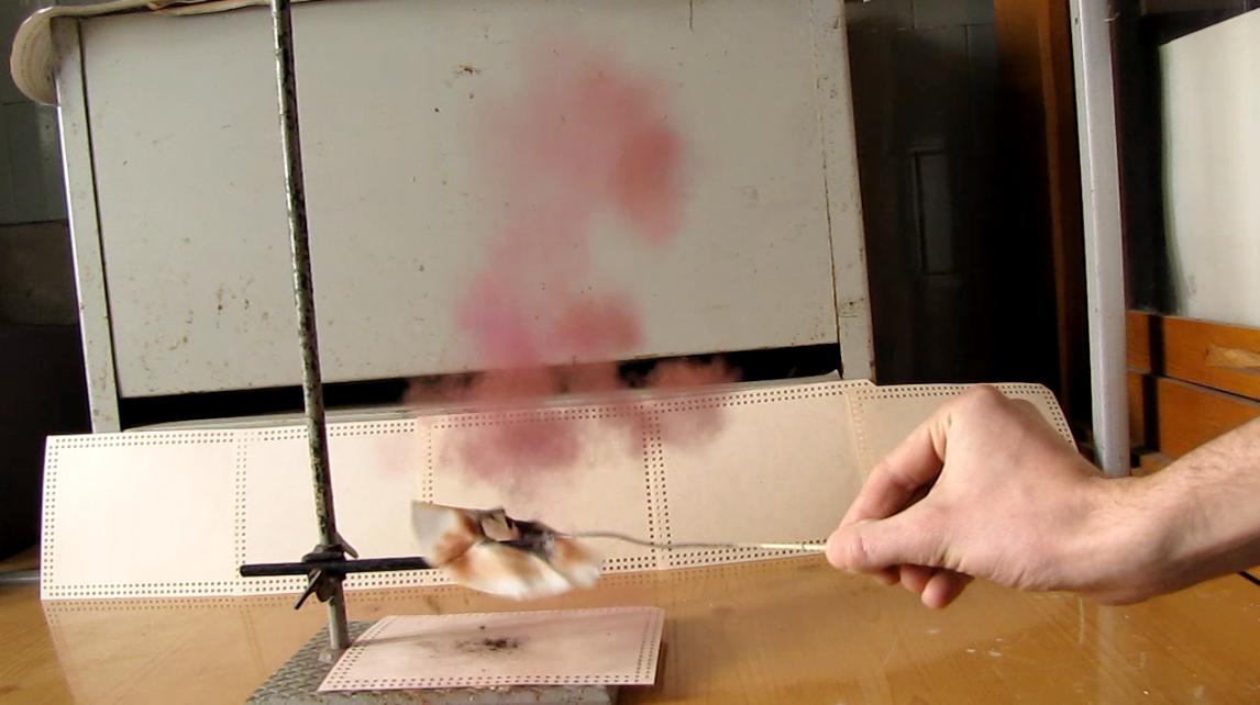

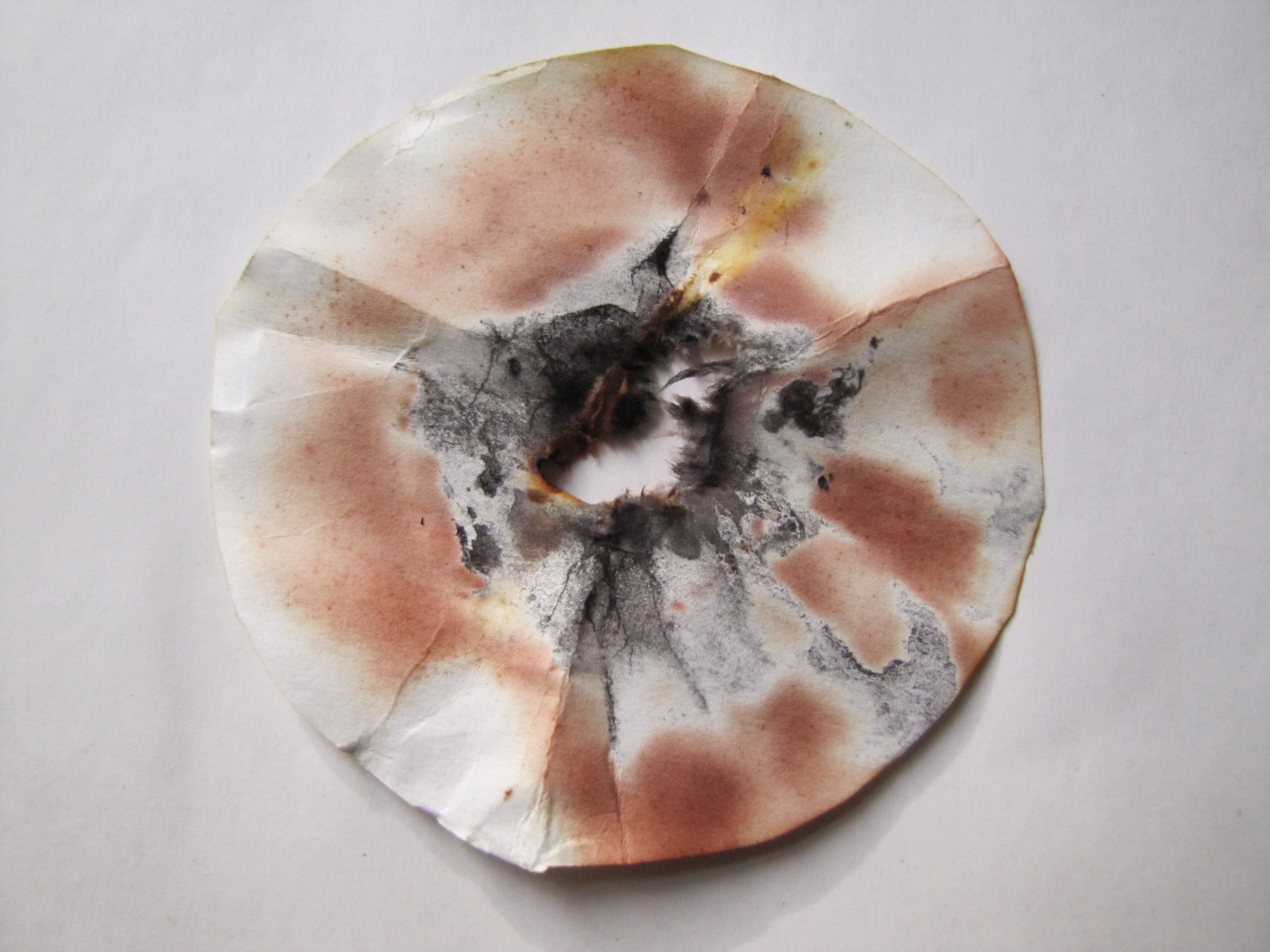

Когда осадок будет сухим, прикоснитесь к нему длинной проволочкой или палочкой – произойдет моментальный взрыв, появится фиолетовое облако паров иода, а в фильтре образуется дырка. Но часто бывает, что на этом эксперимент не заканчивается: во все стороны разлетятся неразложившиеся крупинки иодистого азота. От прикосновения бумажкой они взрываются, образуя небольшие облачка иода и оставляя бурые пятна. Это бывает, если NI3•NH3 на момент взрыва не полностью высох.

Положили фильтры на горячую батарею. Через некоторое время начались взрывы. Поняв свою ошибку, студенты кинулись снимать фильтры с батареи, но в результате прозвучало еще несколько взрывов - иодистый азот уже высох. Заходит преподаватель.
-А чем вы тут занимаетесь... иодистым азотом - понятно. Берет в руки один из фильтров, подносит к лицу и смотрит на большую дырку в центре.
- Сколько вы взяли иода?
- Столько-то.
- Значит судя по размеру дырки выход был 80 %.
