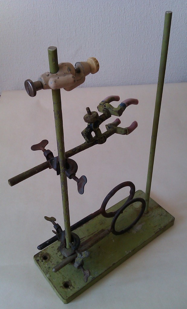

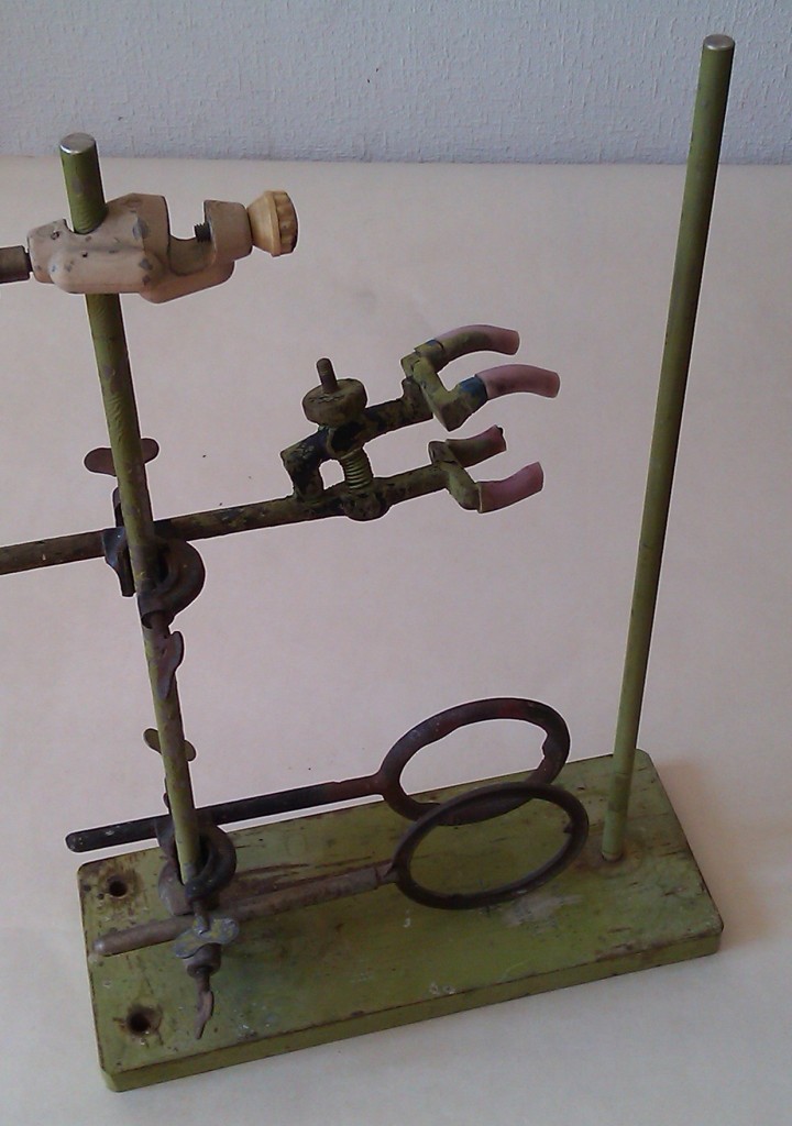

С основанием помог батя: в цехе за каких-то поллитра ему фрезернули плиту (300х110х17 мм), просверлили в ней дырки и даже резьбу нарезали. Прутки (d=10 мм) тоже он принёс. Конструкция получилась тяжёлая, зато устойчивая.
Ну а лапки, кольца и прочее сами знаете как доставалось :)
Было это ещё при Совке, потому и "поллитра". Сейчас это уже не валюта.

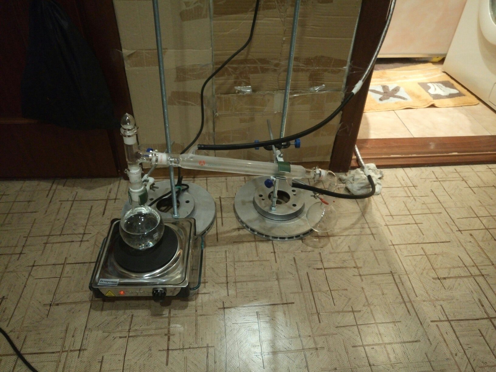

Я штатив сделал из тормозного диска автомобиля: электролизом в NAOH снял ржавчину, покрасил, в одну из 6 дырок в вставил пруток 10мм, купленный в леруа мерлен и затянул гайками. платформа получилась массивная, тяжелая, хорошо стоит. Могут возникнуть неудобства при размещении на ней плитки.
