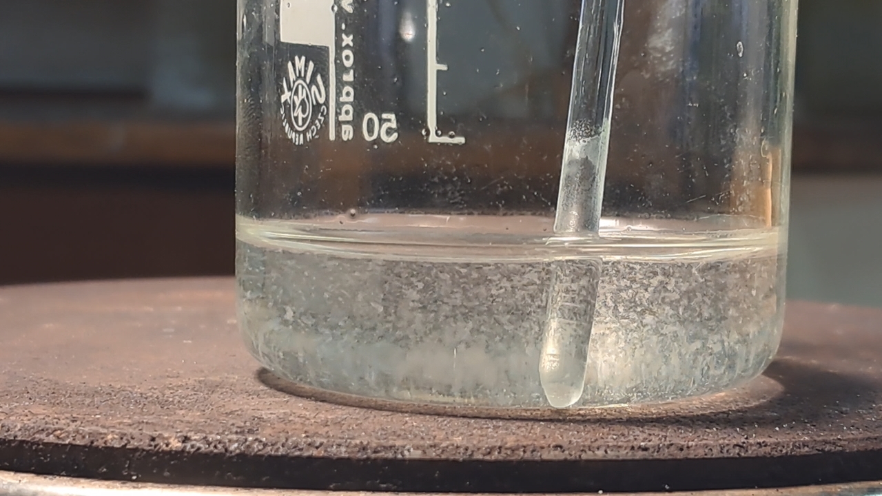

 Post subject: Re: Кальций, Стронций и Барий
PostPosted: 15 Nov 2025 01:20
Joined: 13 Aug 2024 23:01
Posts: 50
Reaction of Saturated Solution of Calcium Sulfate with Sodium Carbonate - Part 3
http://chemistry-chemists.com/N3_2025/C ... .html#1003
Сульфат кальцію в карбонат - то зрозуміло.
Але щоб сульфат барію в карбонат - сумнівно... У трилоні Б, так, кип'ятять, і у розчин переходить кількісно (є такий муторний аналіз електроліту хромування на вміст сульфатів).
Що барій змушує поміняти сульфат на карбонат, при кип'ятінні з содою, для мене загадка...
PostPosted: 15 Nov 2025 04:31
Posts: 13604
Сульфат бария для перевода в карбонат кипятят в растворе соды несколько раз, меняя раствор на свежий
