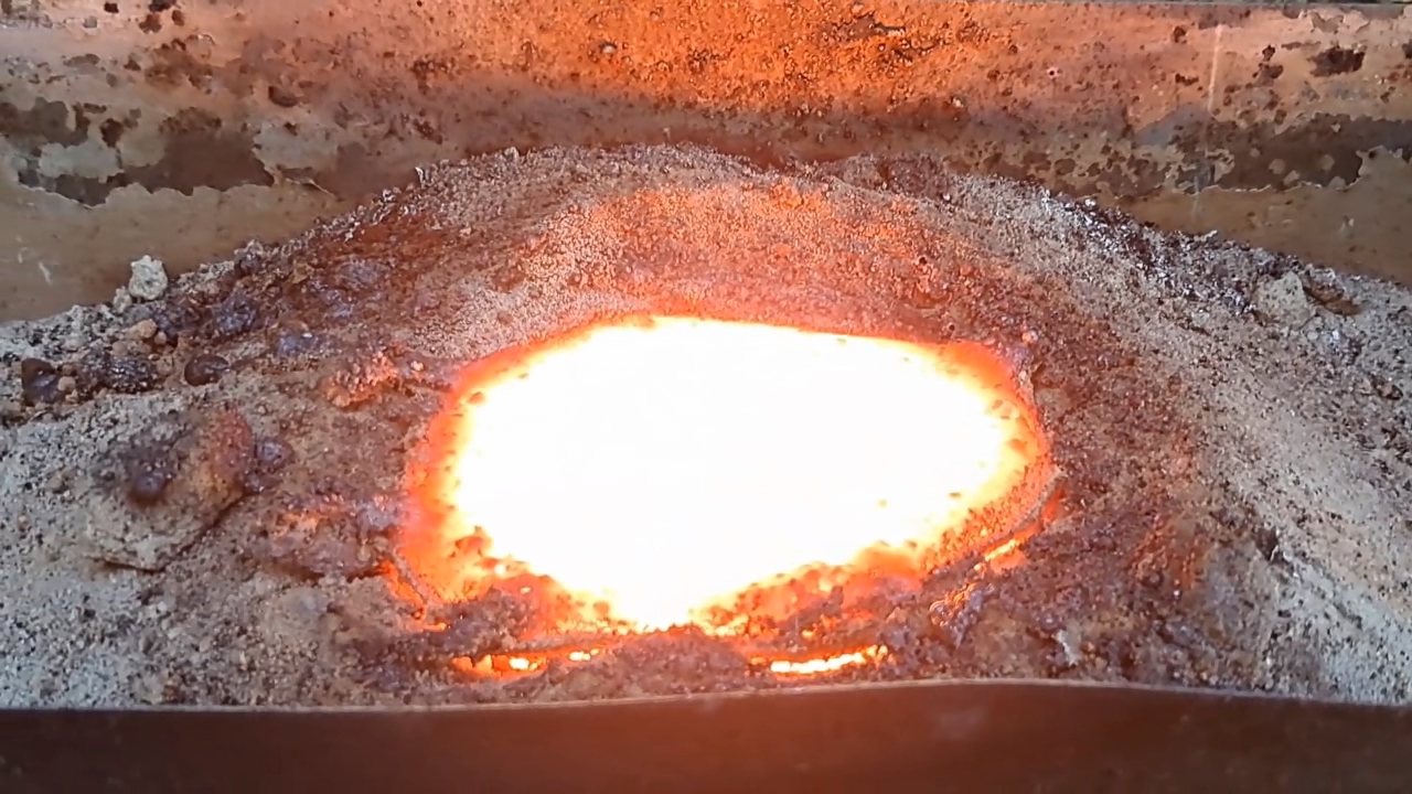

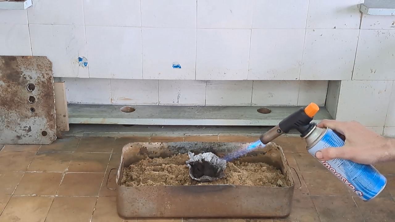

Ниже - эксперимент с гипсом по прописи Чувурина (см. выше в теме). Дигидрат само собой даст газы. Или водяной пар, или водород.
''Molded Thermite'': Iron (II, III) Oxide, Calcium Sulfate, Aluminum, and Water (Fe3O4/CaSO4/Al/H2O) - Part 26
http://chemistry-chemists.com/N2_2025/C ... 10-12.html
Combustion_of_thermite-aluminum-iron-oxide-calcium-sulfate-33.jpg [ 480.29 KiB | Viewed 7226 times ]
Перевод выбрал ''Molded Thermite'', поскольку в "Занимательной Пиротехнике" Чувурина речь шла не о "пластифицированном" или "пластическом" термите, а о "литом". Литые изделия совсем не обязательно пластические: чугунные отливки, например.
