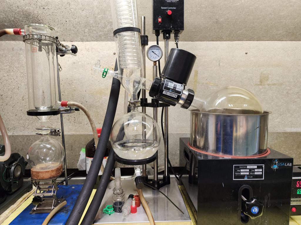

Увеличил масштаб вдвое: и объем колбы и массу реагентов. Поменял холодильник на примерно в два раза более длинный (в два раза - не умышленно, просто взял имеющийся холодильник, который длиннее того, который я использовал с меньшей колбой). Конструкции холодильников идентичны: прямая трубка и водяная рубашка.
Результат: новый холодильник работает гораздо хуже, чем старый - на стенках аллонжа мелкие капельки конденсата. Вероятная причина - толстая внутренняя трубка, по которой идет пар.

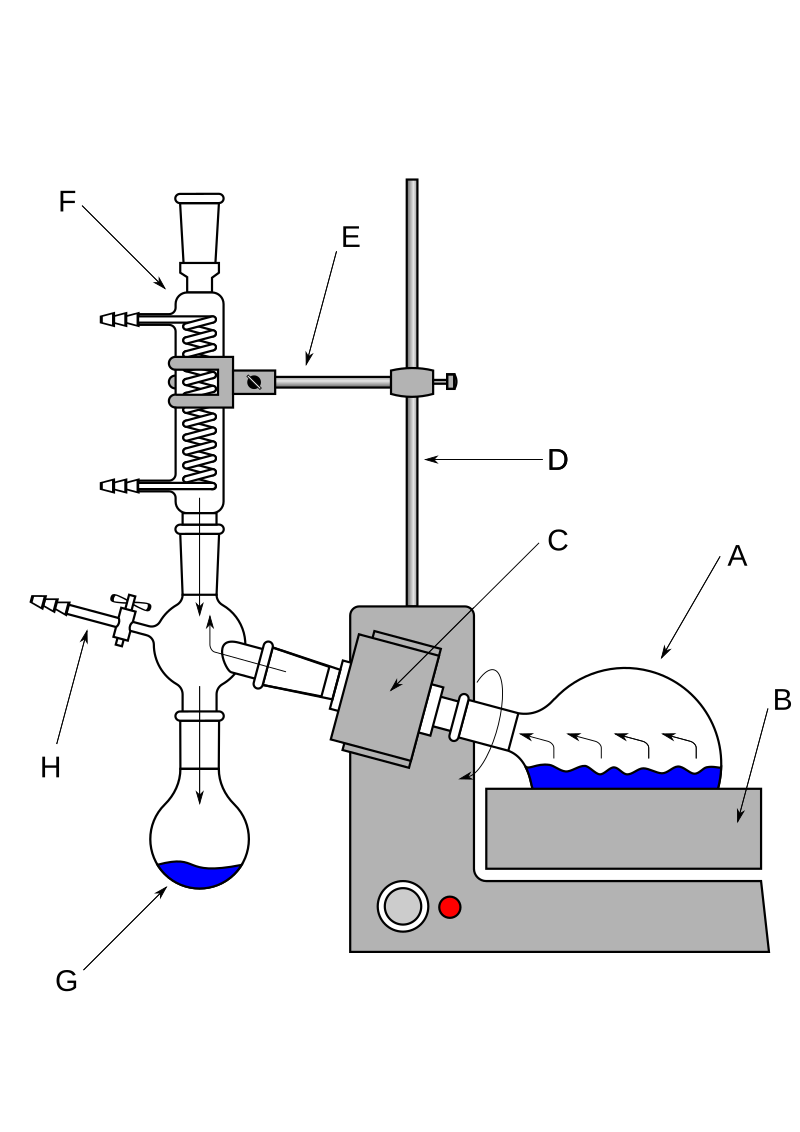

Для отгонки нужен прямой холодильник большого диаметра. Был холодильник на 19-й шлиф, но при сборе установки я сломал шлиф, остались только холодильники на 14-й шлиф. С ними перегонка идет очень медленно.
Зато нашел несколько холодильников Димрота (Dimroth condenser) на 29-й шлиф, примерно таких:
Сам вид аппарата свидетельствует, что это не прямой холодильник, а обратный - не для перегонки. Я и без этого помнил, что это обратный холодильник, например, для аппарата Сокслета.
А можно ли его использовать как прямой холодильник? Напарник сказал, что стенки не охлаждаются (только внутренняя спираль) - это плохо. Я сообразил, что вода будет идти и прямотоком, и противотоком по отношению к пару - тоже не очень хорошо.
Стал искать, нашел, что их желательно использовать только в вертикальном положении, вход пара - снизу. Зато использовать холодильников Димрота в качестве прямого холодильника... можно. Так, например, делают в роторных испарителях:
Только без специальных переходников пользы от этого факта мало.
 Post subject: Re: Перегонка / Вакуумная перегонка / Сублимация
PostPosted: 09 Sep 2025 13:23
Posts: 2379
Можно использовать, но конденсат будет не холодный. И нужна специальная насадка, довольно редкая.
PostPosted: 09 Sep 2025 13:33
Posts: 69197
Думаю, дешевле будет купить холодильник Либиха или шариковый. А, главное, это будет проще.
PostPosted: 10 Sep 2025 06:05
Они есть и с внутренней спиралью, и с рубашкой одновременно. Я такой использовал в качестве нисходящего для отгонки воды под вакуумом, работает отлично. Единственное, что нужна насадка под 450 типа кляйзеновской и аллонж. И часть конденсата может оставаться в холодильнике из-за изгиба рубашки.
Или еще есть вариант с П-образным адаптером, тогда холодильник становится не под наклоном, а вертикально.
