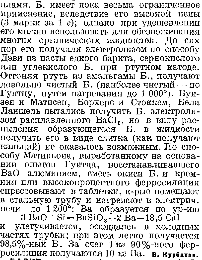

В Технической энциклопедии (1928 г.)
в статье "барий" есть данные о непригодности электролиза хлорида бария.

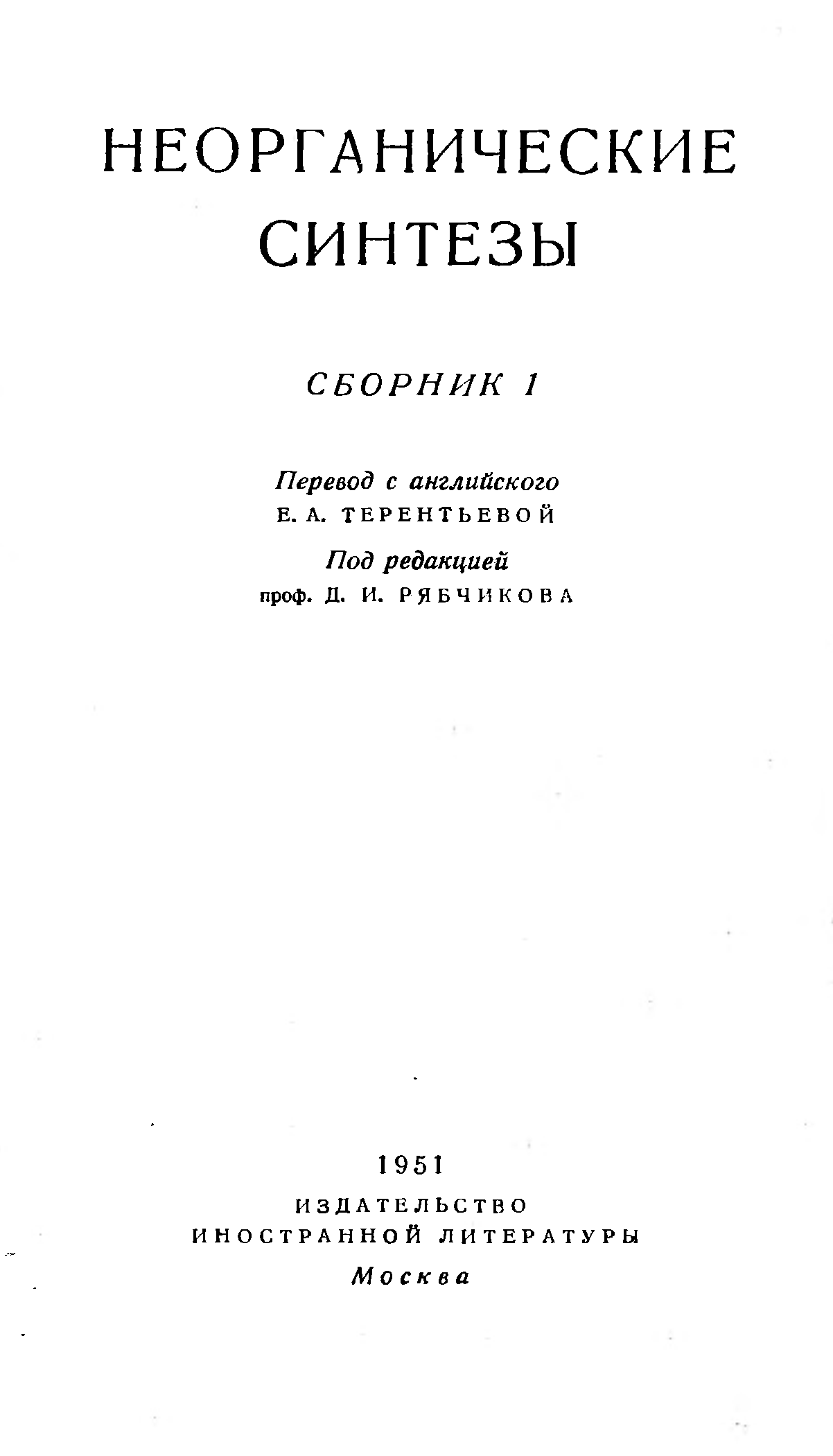

Подробный способ получения высокопроцентной амальгамы бария есть в книге
Вот он

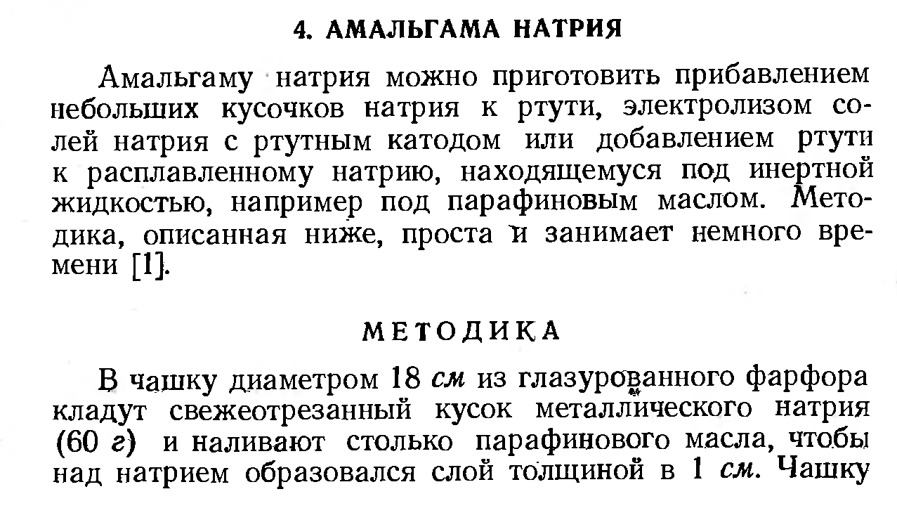

А вот как получить 3 % амальгаму натрия
