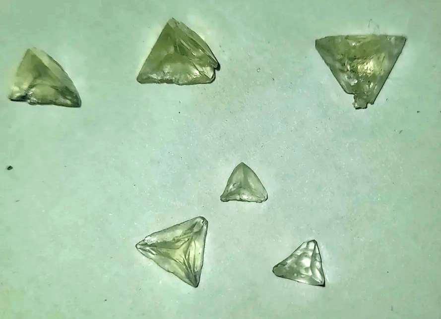

Sodium chlorate crystals

Не так часто попадаются вещества, растущие в форме тетраэдров.
 Post subject: Re: Хлораты (бертолетова соль - хлорат калия и др.)
PostPosted: 05 Aug 2024 16:16
Posts: 69381
Одно и то же вещество в разных условиях может давать кристаллы совершенно разной формы. Иногда для изменения формы кристаллов достаточно мизерной примеси других веществ. Общеизвестный пример - хлорид натрия, который может образовывать кубики, прямоугольники или октаэдры (в присутствии мочевины).
Кристаллы в форме тетраэдров действительно встречаются нечасто.

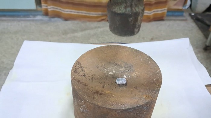

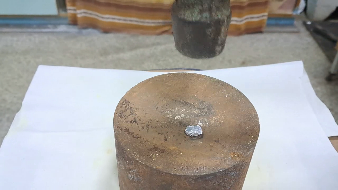

Lead(II) Thiocyanate and Potassium Chlorate: Shock Sensitivity of the Mixture - Part 5
http://chemistry-chemists.com/N1_2025/C ... .html#1002
Lead_Thiocyanate-Potassium_Chlorate-Shock_Sensitivity-12.jpg [ 348.71 KiB | Viewed 15048 times ]

Доброго времени суток. Хотелось бы спросить по поводу бертолетовой соли, почему-то смесь с серой и сахаром у меня не рагирует на трение. Соль была куплена в интернет-магазине. Вот и думаю теперь, не перхлорат ли подсунули?
PostPosted: 18 May 2026 06:39
Перхлорат от действия слегка разбавленной серной кислоты не пахнет.
PostPosted: 18 May 2026 22:30
Posts: 69381
С хлоратом калия, как правило, обратная проблема - незапланированные взрывы смесей от надавливания и трения. Если смесь с серой не реагирует на трение и удары - значит, это не хлорат калия. А что могли продать вместо - простор для фантазии большой. Совсем не обязательно перхлорат.
PostPosted: 19 May 2026 06:29
Joined: 18 May 2026 00:20
Posts: 21
Говоря конкретно о смеси с серой, на сильный удар молотком реагирует (взрывается), на трение в ступке, легкие удары - нет. В ступке перетирал, естественно, не навеску а мизерные, следовые количества - инстинкт самосохранения оказался сильнее любопытства.
Правда, здесь на форуме нашел листочек из старой книги (также скачал файл целиком - огромное спасибо форуму!), там тоже сказано, что смесь с серой взрывается именно от удара, а не трения.
При поджигании оная смесь сгорает очень интенсивно, практически мгновенно, с белым пламенем и обильным белым дымом.
С красным фосфором моя бертолетка правда реагирует хорошо, смесь взрывается при самом легоньком ударе и трении.
Может, с серой что-то не так? Обычный серный цвет из аптеки, мелкорастертый.
PostPosted: 19 May 2026 11:52
Posts: 69381
Если так, то с хлоратом, скорее всего, все в порядке. От трения смесь хлората калия с серой "потрескивает", бывают локальные микро-взрывы - совсем не так, как с красным фосфором.
Очень давно я надавливал на смесь и тер ее молотком на ржавой импровизированной наковальне (именно той, что на фото несколькими постами више) - были локальные взрывы и потрескивания.
Но это не означает, что смесь не может взорваться целиком.
Один из участников форума описывал, как он растирал эту смесь в фарфоровой струпке. Смесь потрескивала - ему это очень нравилось. Потом неожиданно вся смесь взорвалась и ступка раскрылась "цветочком".
