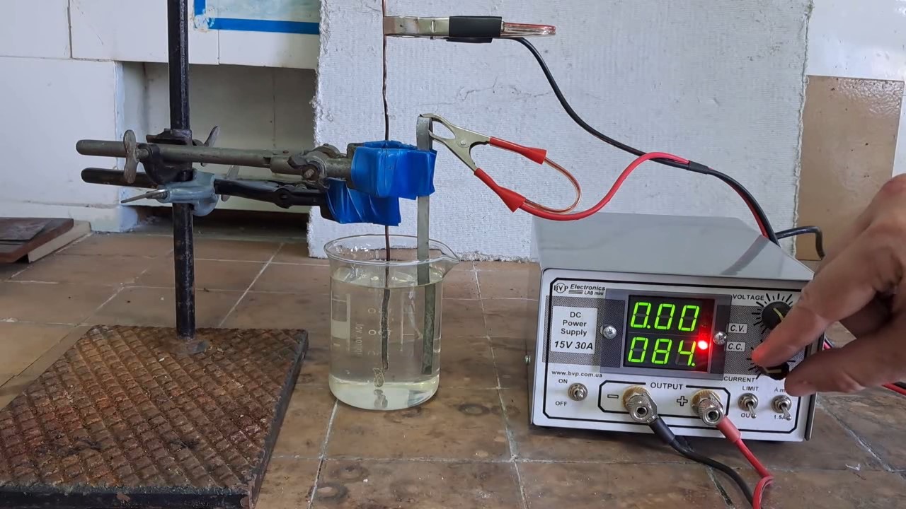

Electrolysis of hydrochloric acid (test of power supply unit) - part 7
http://chemistry-chemists.com/N1_2025/C ... .html#1003
Electrolysis_of_hydrochloric_acid_test _power_supply_unit-12.jpg [ 186.52 KiB | Viewed 16543 times ]

PostPosted: 02 Sep 2024 05:28
А из каких соображений анодом взят алюминий? Он же вентильный металл - пассивируется.
 Post subject: Re: Вопросы по гальванике
PostPosted: 02 Sep 2024 12:45
Posts: 69246
Металлический предмет подходящей формы (стержень, пластинка, толстая проволока), который был под рукой.
Было необходимо убедиться, что блок живой, желательно - поскорее, т.к. я переживал: блок не мой и не "казенный", а друга. Будут пузырьки газа - ток проходит сквозь электролит - блок работает, не будет пузырьков - проблема.
PostPosted: 02 Sep 2024 12:56
Joined: 13 Aug 2024 23:01
Posts: 50
Думаю, в первом эксперименте с водопроводной водой он и "заперся" на аноде.
Добавление соляной кислоты пассивацию частично сняло, и анодный процесс, вероятно, шел уже сложно: кислород+хлор+коррозия анода.

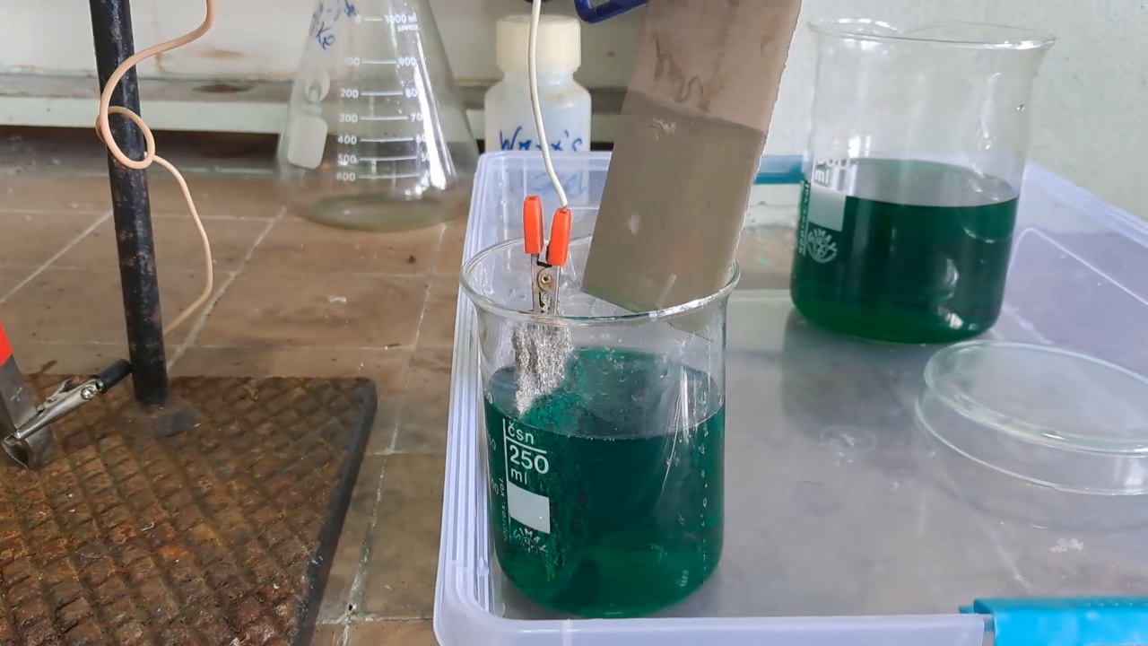

Nickel electroplating of titanium: attempt #1 (part 8) / Никелирование титана: попытка №1 (часть 8)
http://chemistry-chemists.com/N1_2025/C ... -L1-4.html
PostPosted: 09 Sep 2024 20:25
Posts: 50
коллега успешно покрыла титан никелем - тем же способом, что и нержавеющую сталь. Зато покрыть титан медью таким путем не удалось.
Просто десь щось пішло не так (та ж проблема поганого контакту, таке буває... ).
Ніяких проблем з покриттям титану безпосередньо нікелем, міддю, цинком, кадмієм, сріблом ітд не має, просто проблеми з адгезією, як і на нержавійці.
Якщо вже надійно покрили нікель-страйком - то і з адгезією проблем не буде.

Я вже завершив цей эксперимент. Описання у процесі.
PostPosted: 10 Sep 2024 06:00
ИМХО подготовка титана под покрытия лучше всего описана в справочнике viewtopic.php?p=159263#p159263
Я пробовал описанное там хим.никелирование, успешно в качестве подслоя.

Quantum Electroplating (Nickel Electroplating of Titanium) attempt #2 (part 9)
Квантовая гальваника (никелирование титана) попытка №2 (часть 9)
http://chemistry-chemists.com/N1_2025/C ... .html#1002
