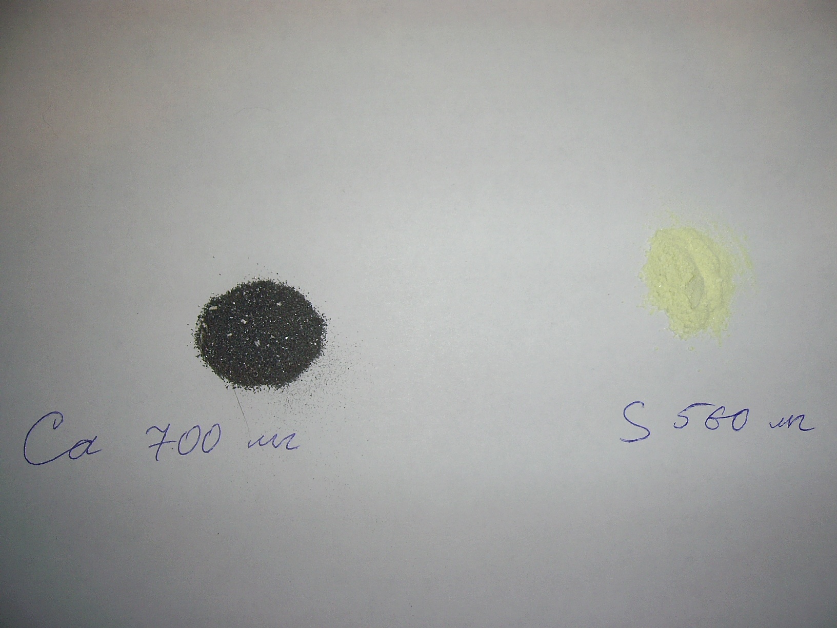

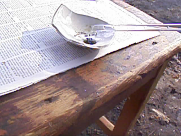

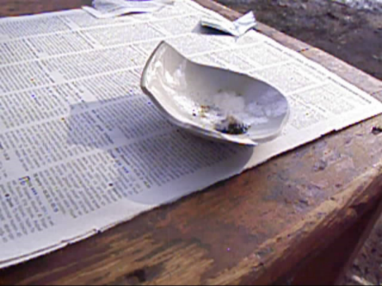

Вот предварительные опыты с кальцием.

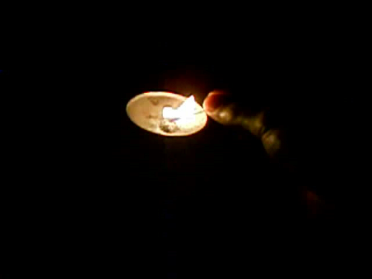

Взаимодействие с серой
0,2 г. опилок кальция и 0,15 г. серы
Смесь вначале не загоралась от спички, воспламенилась и горела только сера
При помешивании второй спичкой внезапно произошла реакция, с своеобразным треском и мгновенной яркой вспышкой.

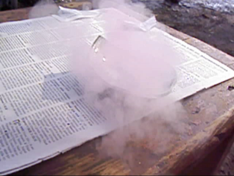

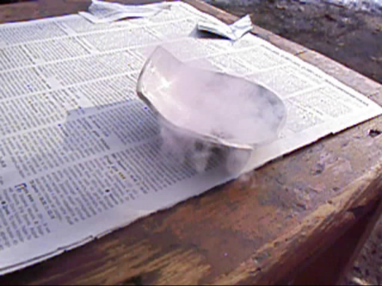

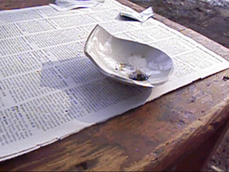

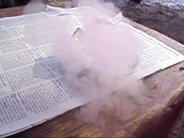

Реакция с йодом
Грубая смесь йода с опилками кальция была смочена каплей воды, раздалось шипение и образовалось облако "дыма". Вспышки не было заметно.

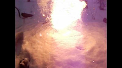

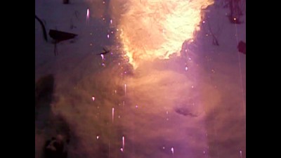

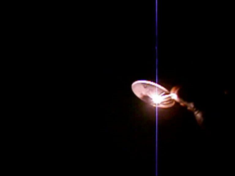

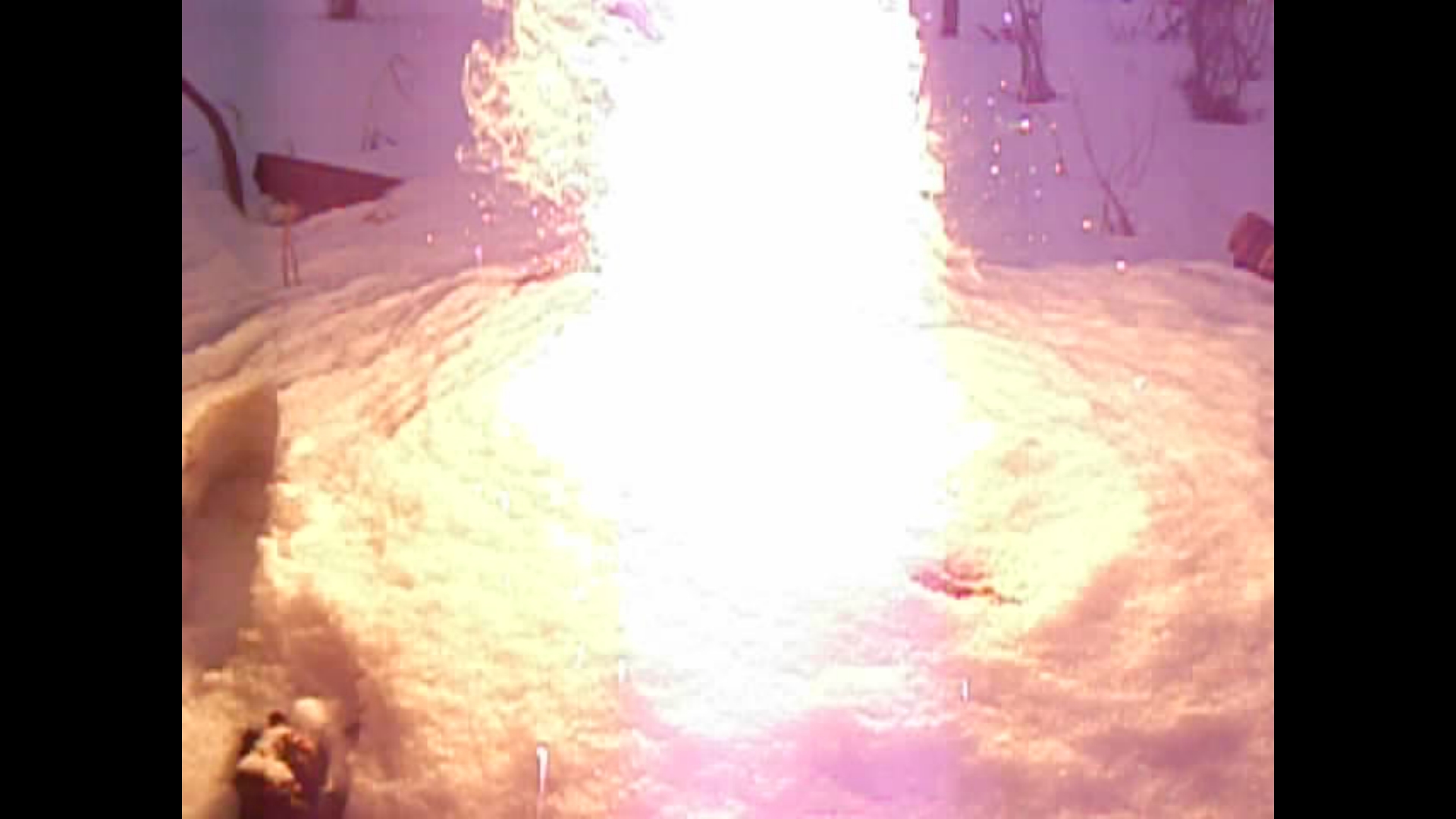

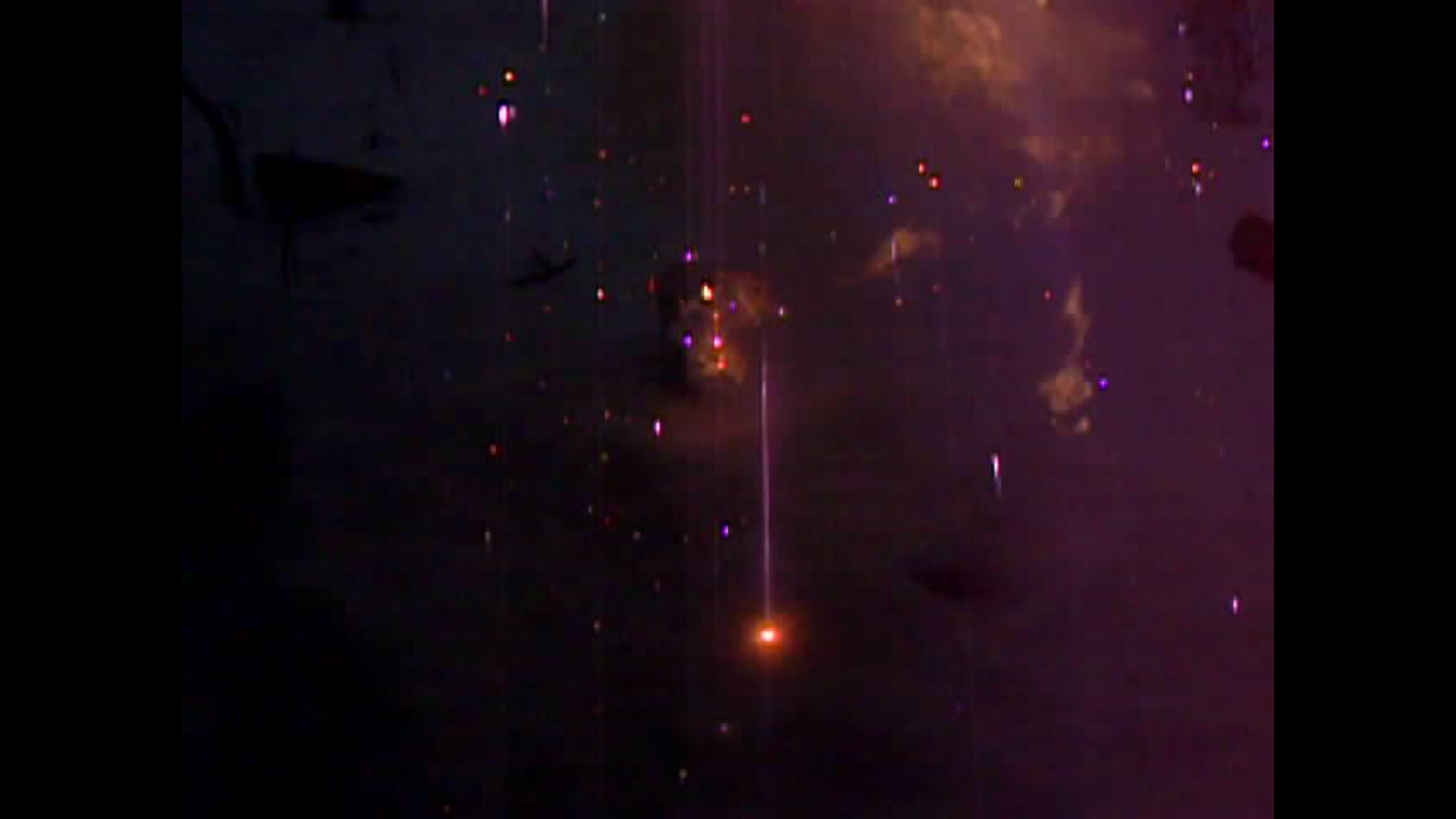

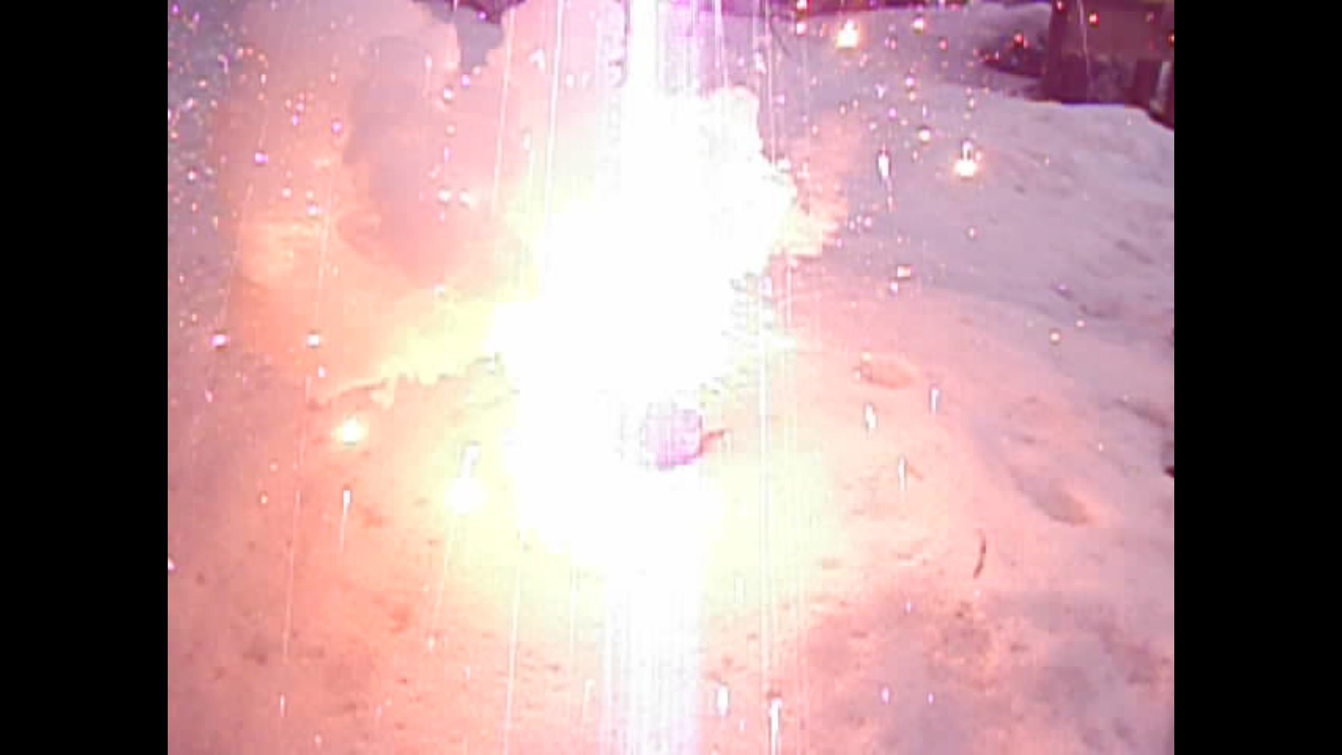

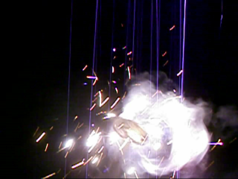

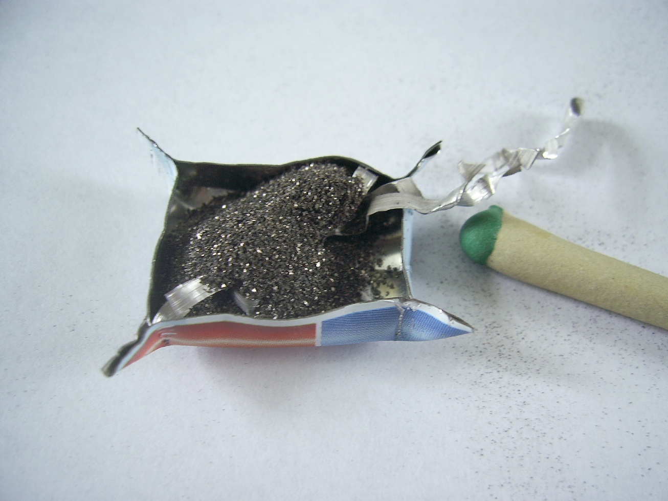

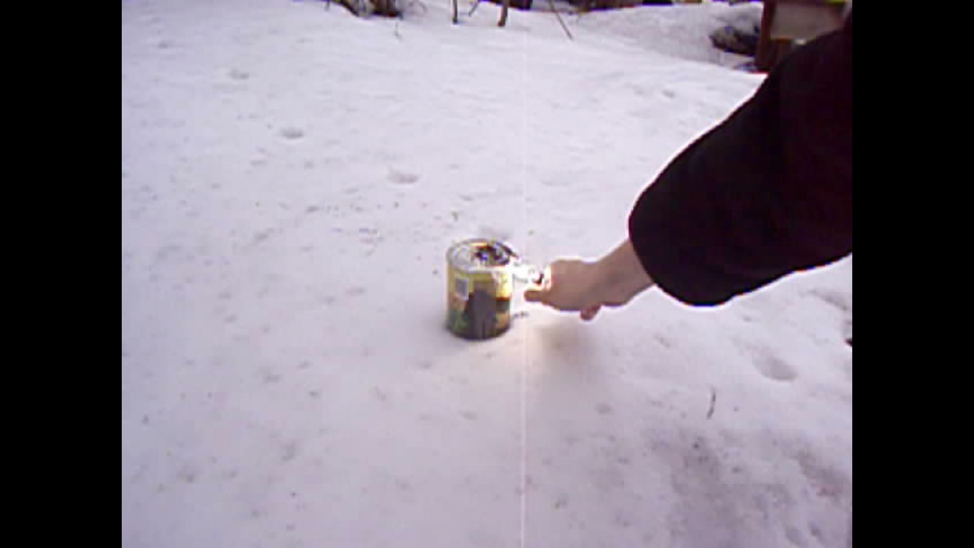

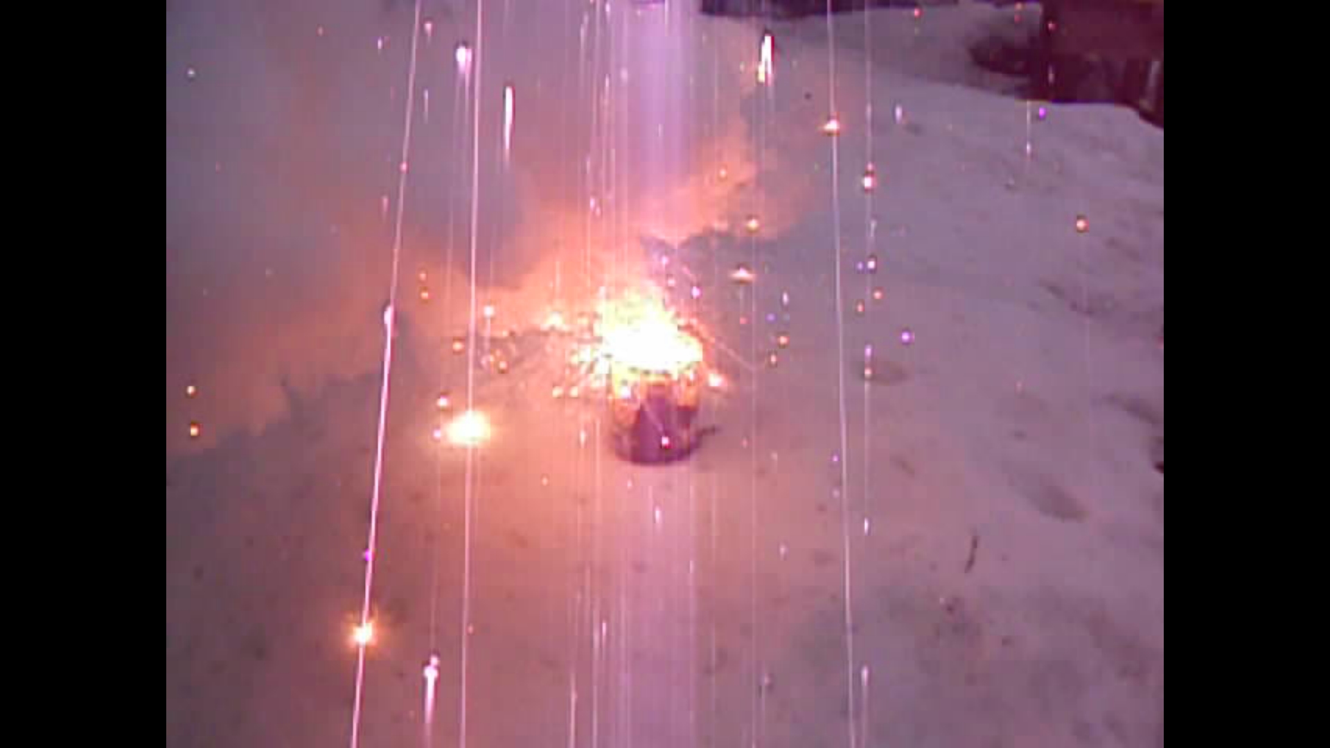

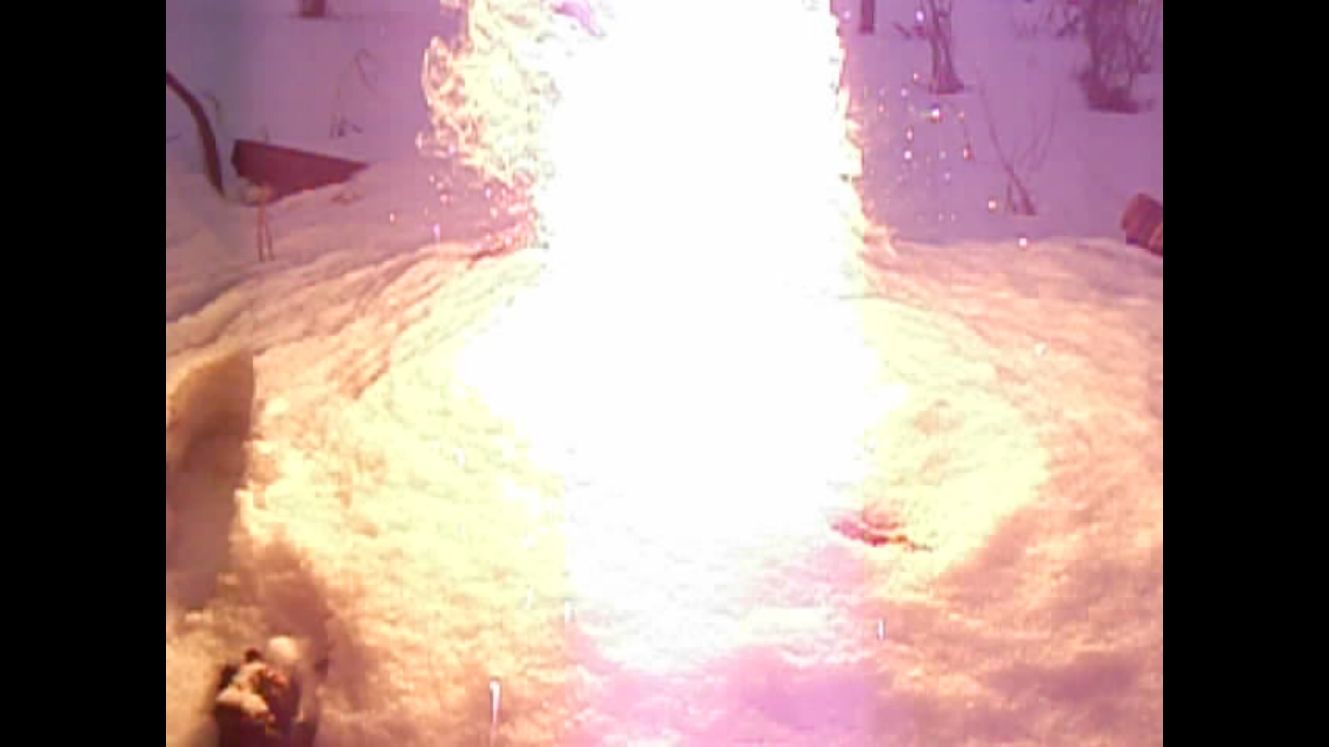

Реакция серы с кальцием-2
Хотел предложить более качественный ролик реакции серы с кальцием. Прошлый снимал с рук, ночью, во время вспышки рука непроизвольно дрогнула и видео смазалось.

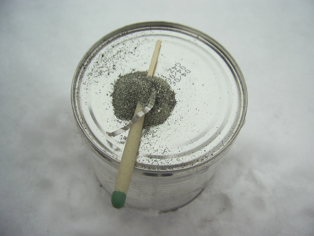

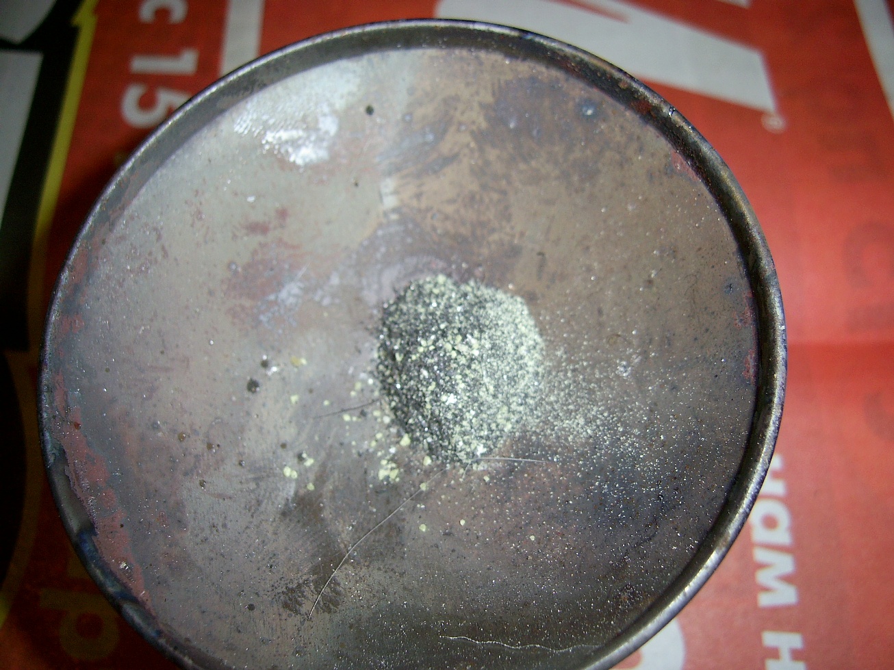

Приготовил смесь опилок с серой. Напильник при этом "забивается" кальцием и приходится менять грани. Опилки вначале серебристые и блестящие постепенно чернеют.
Смесь решил воспламенить спецназовской спичкой, для гарантии воспламенения проложил тоненькую стружку магния.
Фотоаппарат установил близко, около метра от смеси.

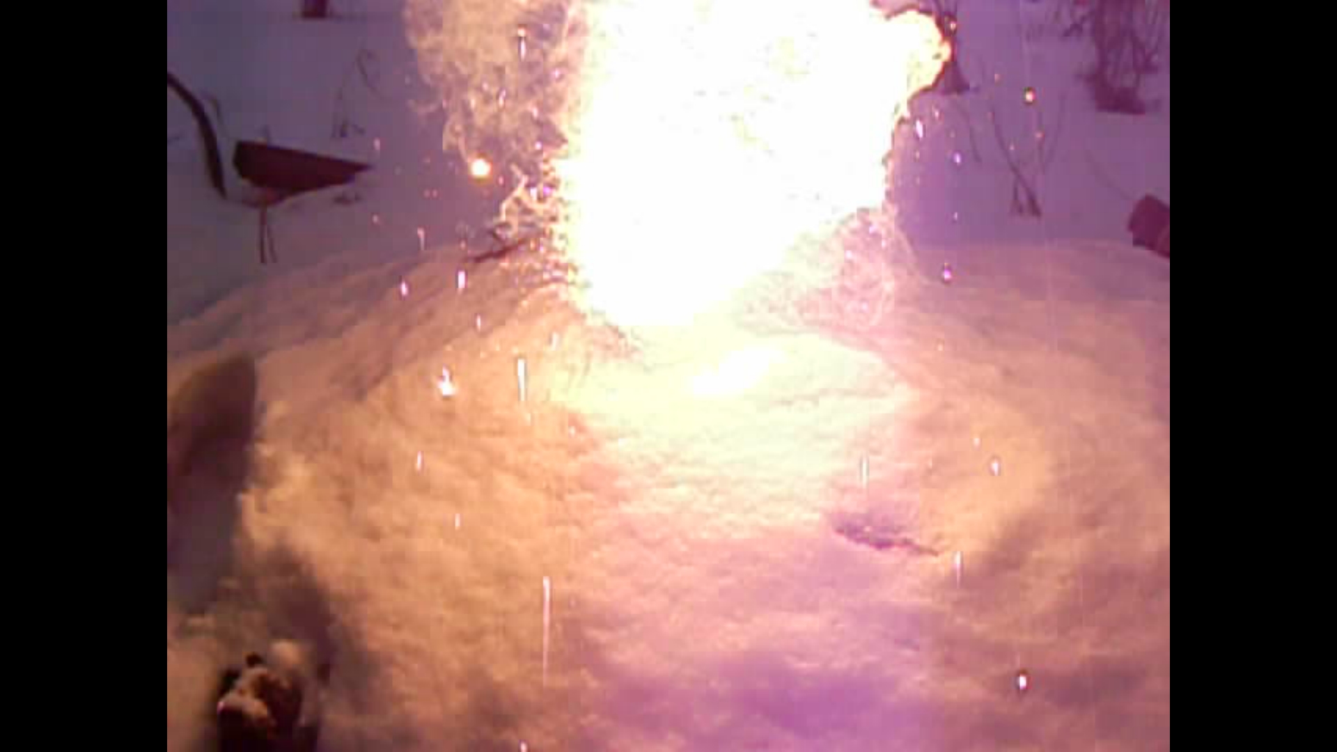

Вспышка очень эффектная, на видео
Реакция кальция с серой.avi [1.13 MiB]
Downloaded 1127 times
видно клубящееся расширяющееся пламя (в конце меня и фотоаппарат "ослепило"), визуально ярчайшая вспышка.

В конце вспышки разлетаются горячие искры

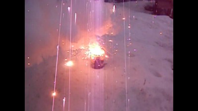

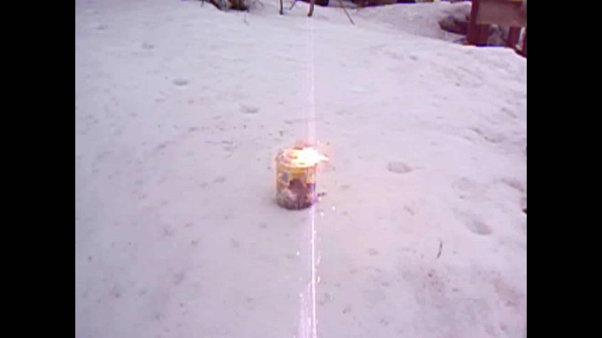

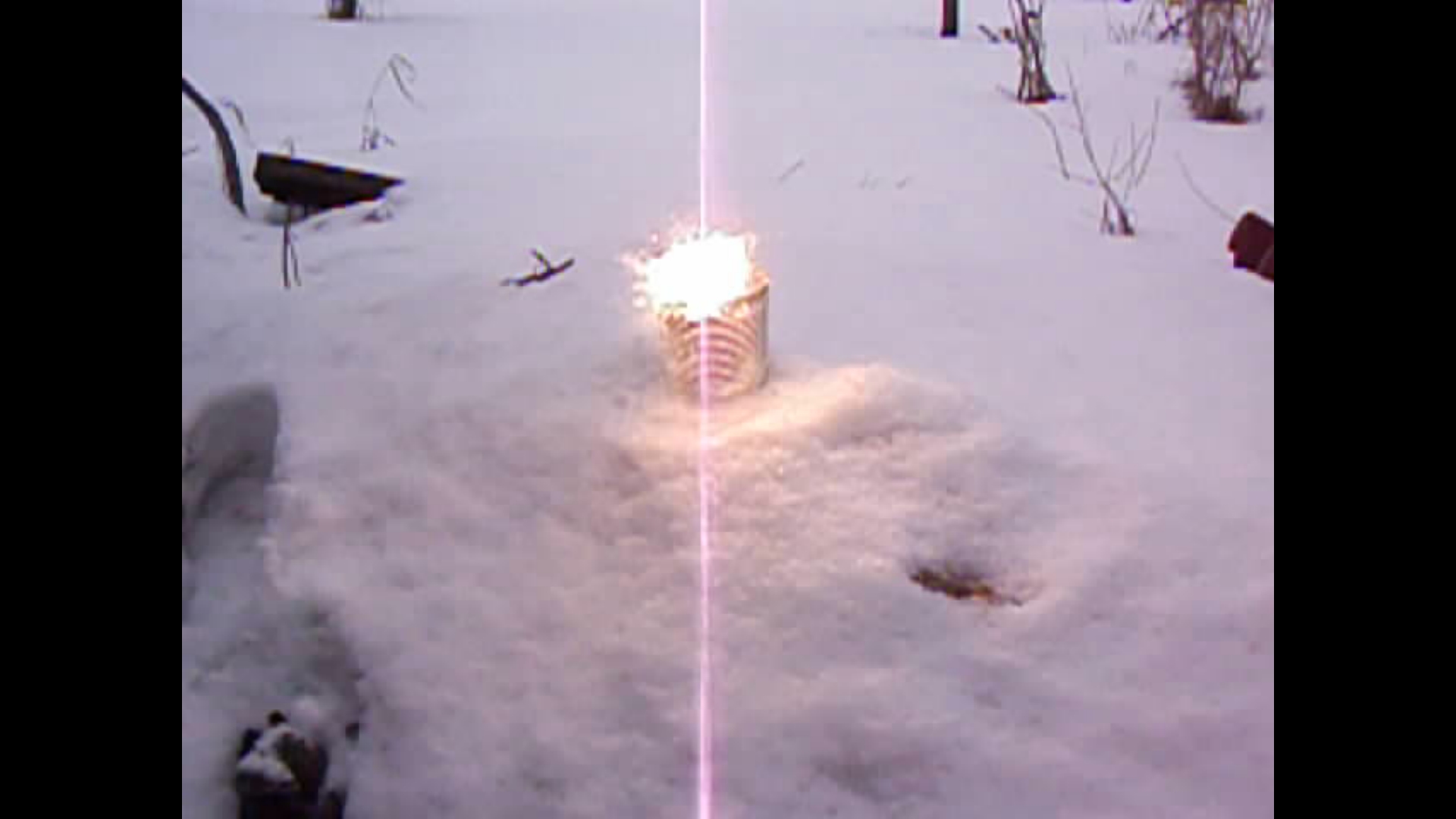

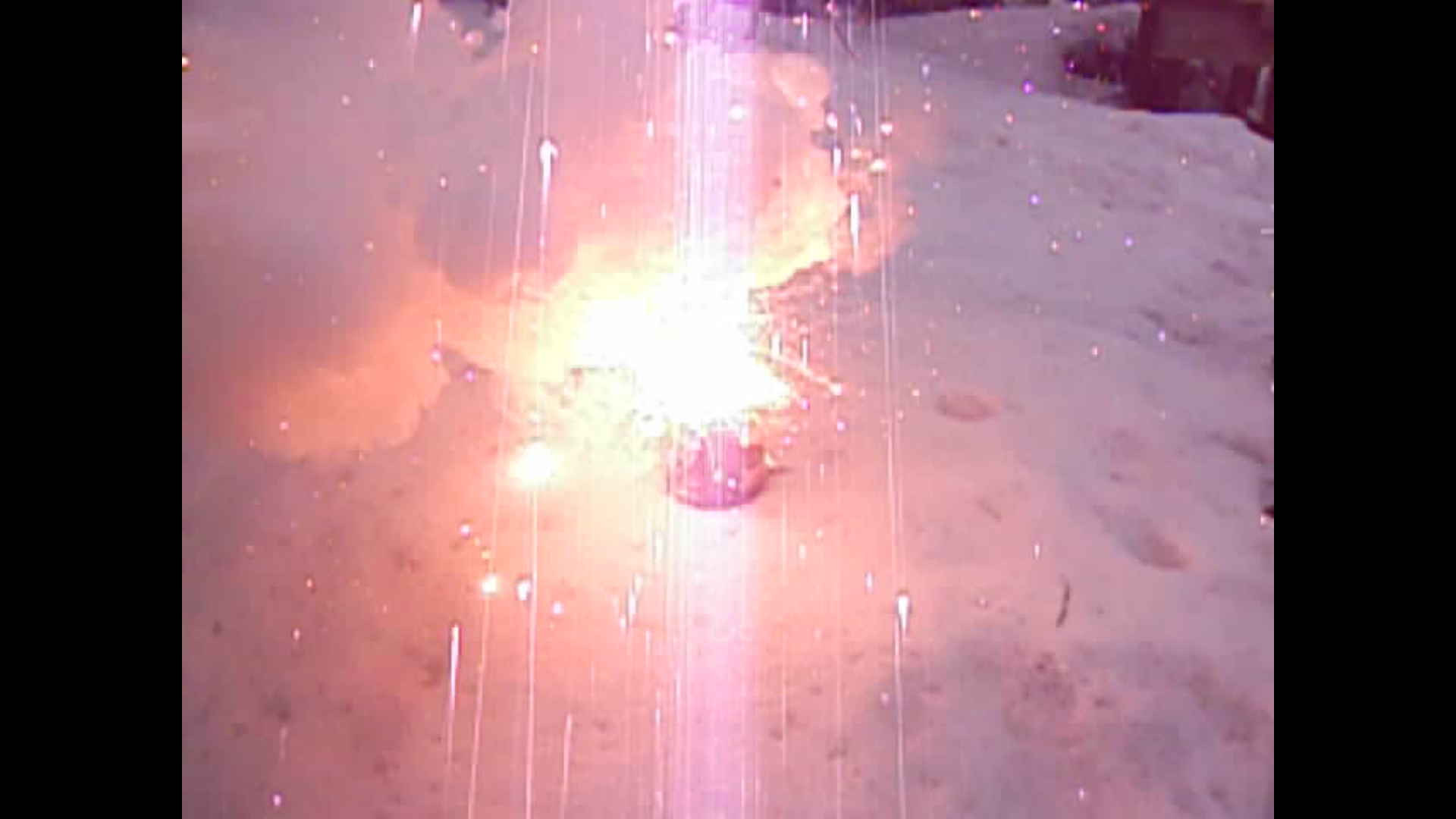

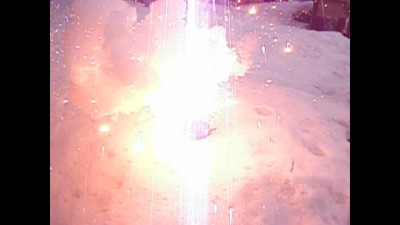

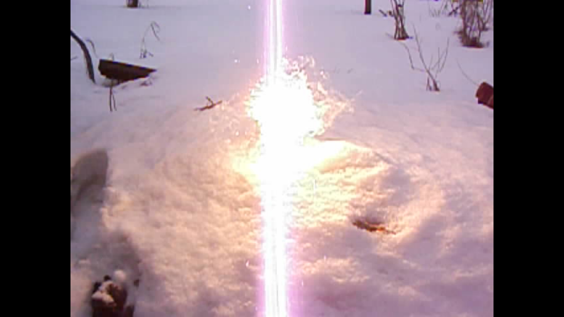

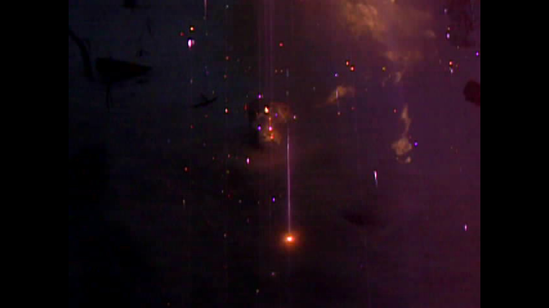

Реакция кальция с четырёххлористым углеродом.
Принёс с работы немного четырёххлористого углерода и решил провести его реакцию с кальцием. Этот растворитель удобно налить в полиэтиленовый пузырёк из под капель в нос, потом удобно прикапывать. (конечно, нужно наклеить этикетку!). Напильником наточил опилок, насыпал на кусок жести с бортиками.
Для воспламенения решил использовать горящую тонкую стружку магния. Причём вначале использовал мало магния и воспламенения не произошло. Для удачного воспламенения нужно кашицу смеси нанести на край подложки и положить под неё свёрнутый комочек стружек магния. Магний при горении воспламенит намазанную на него смесь, а от неё загорится остальная. Реакция идёт очень бурно, сопровождается ослепительной вспышкой ("огненное облако") с хлопком и образованием "дыма".
 Post subject: Re: кальций
PostPosted: 21 Mar 2011 14:24
Кому интересно, вот ролик опыта
Хлопок был громче, чем на видео.

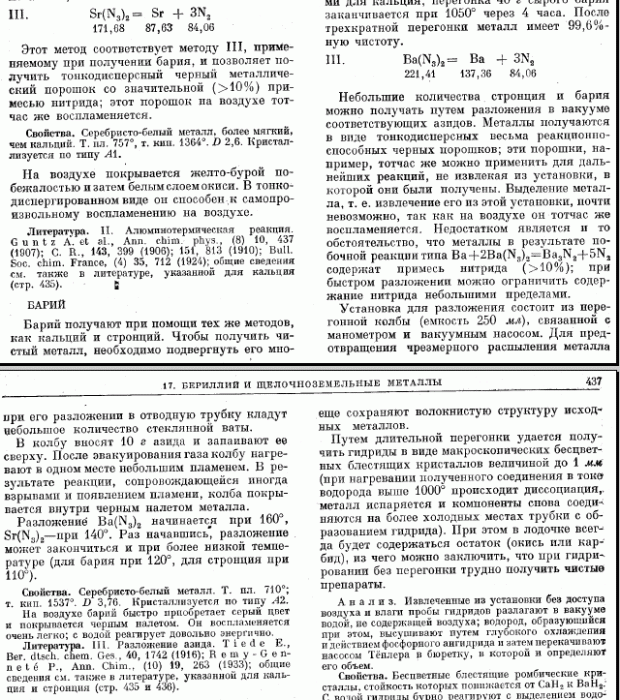

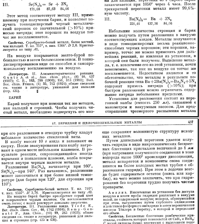

Alex Andr wrote:
Это очень затратный и сложный процесс, мне все таки интереснее получить из азида
Разложение азида вряд ли целесообразно. Например, вот что Брауэр пишет на примере стронция и бария:
Если уж есть желание получить есть метод через натрийтермическое восстановление иодида кальция.
viewtopic.php?p=21542#p21542
