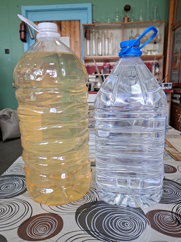

Iron in tap water
Observation of ferrous iron oxidation - pt.1
http://chemistry-chemists.com/N2_2024/C ... P10-1.html

Железо может попадать в воду из водоёма/скважины водозабора, а может из труб. Трубная сталь ещё содержит немало марганца.
 Post subject: Re: Растворы (физическая химия)
PostPosted: 12 Jul 2024 16:19
Posts: 69134
Еще одна опция - станция водоподготовки. Сульфат или хлорид железа (III) или алюминия (или из смеси) - коагулянт. Если дали мало щелочного реагента (известь, реже - сода), добавленное железо будет в питьевой воде.
