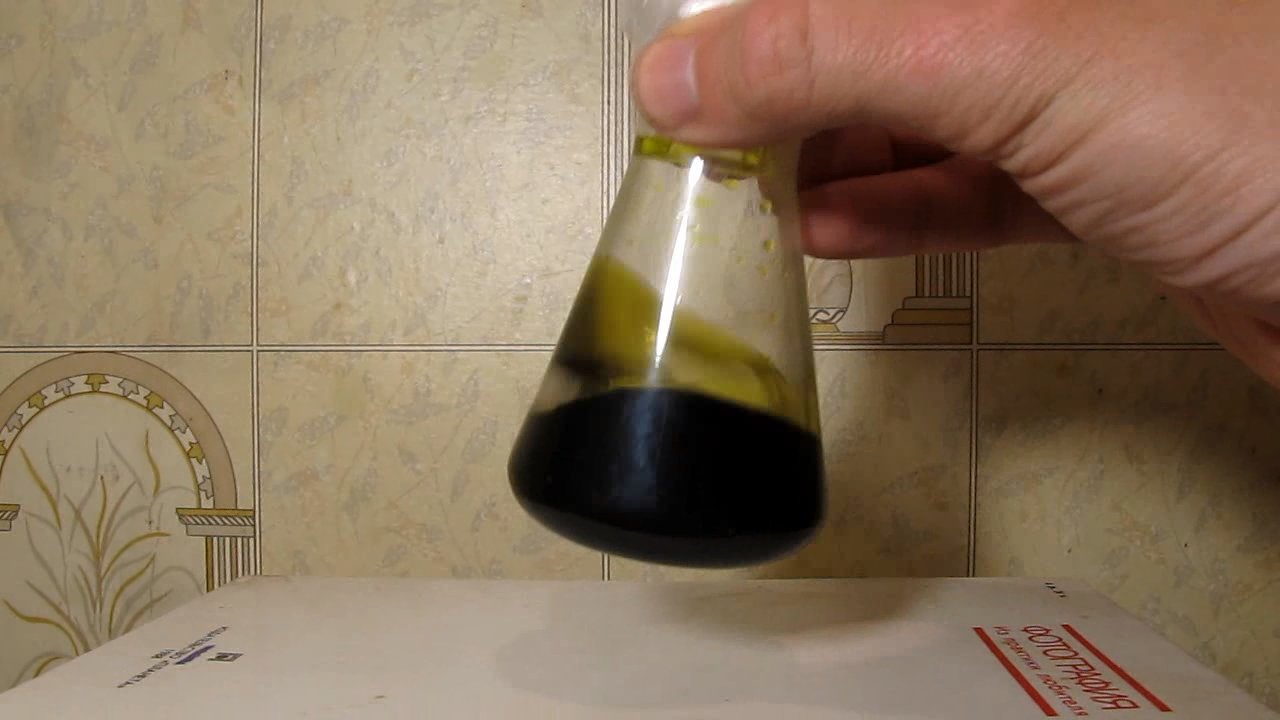

24 часа медь (проволока) с соляной кислотой после предыдущего опыта в плотно закрытой колбе. Однородный, темный, зеленовато-желтый раствор. Никакого разделения на нижний и верхний слой.

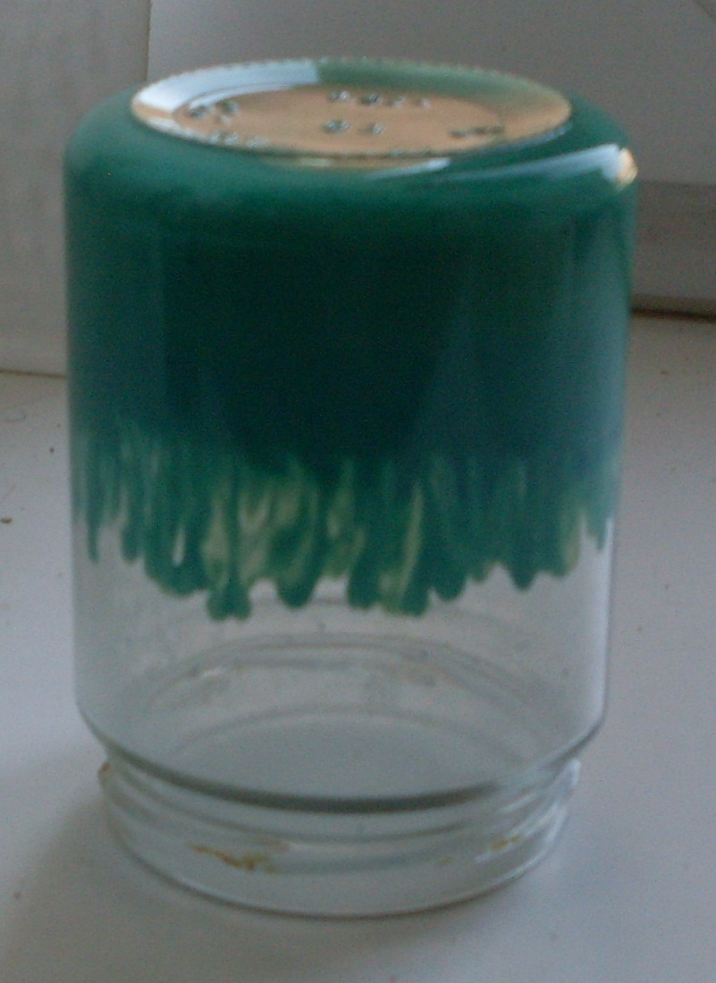

То же, только взаимодействием солей меди с солями тетраамминмеди:
5CuX2 + 3[Cu(NH3)4]X2 + 12H2O -> 2Cu4(OH)6X2 + 12NH4X.
Суспензия получилась настолько густой, что не только стеклянная палочка могла в ней стоять, но и даже суспензия не могла вывалиться из баночки.
В моём случае X = Cl-, NO3- в неопределённом соотношении.

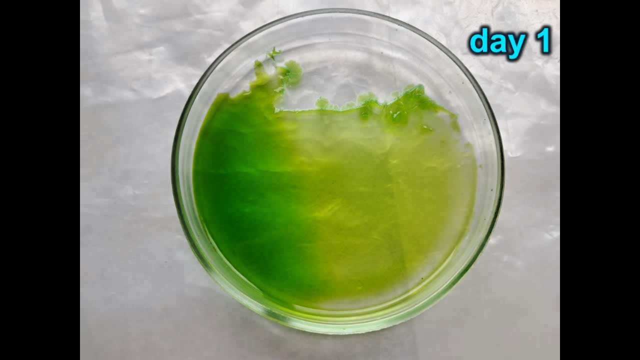

Данный эксперимент завершил давно, но не хватало времени оформить из-за экспериментов с цветами, а потом еще и блэкауты замедлили процесс. Осталась четвертая последняя часть - ее планирую доделать позже.

Concentrated hydrochloric acid, air and copper metal - part 4
http://chemistry-chemists.com/N2_2024/C ... .html#1002

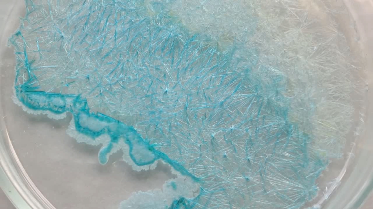

Oddly pretty sparkling trees of CuCl. As the CuCl was precipitating, it created a sparkly snow that reminded me of the golden rain reaction, but green.
CuCl белый. В момент образования отдельные осаждающиеся кристаллы могут поблескивать.
На фото - основной хлорид меди CuCl*3Cu(OH)2. Продукт окисления хлорида меди (I) кислородом.
