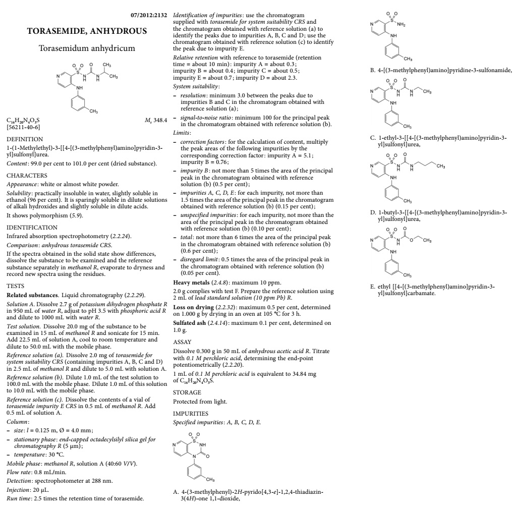

торасемид нужны реакции метаболизма, идентификации и количественное определение все возможные варианты
 Post subject: Re: Решаем задачи по ОРГАНИЧЕСКОЙ ХИМИИ
PostPosted: 15 Apr 2024 23:42
Posts: 12854
Пути метаболизма:
Подлинность (identification) и количественное определение (tests):
