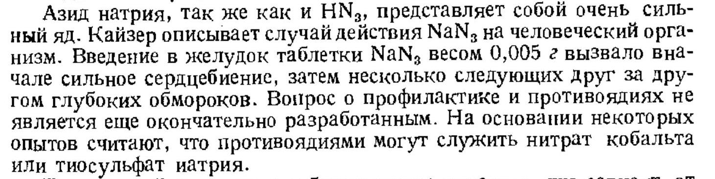

Не лишним будет напомнить, что LD50 азида натрия - 27 мг/кг (ссылка)
У цианида, если я не ошибаюсь, что-то около 10 мг/кг по разным данным.
У Бубнова описано действие 5 мг азида натрия!

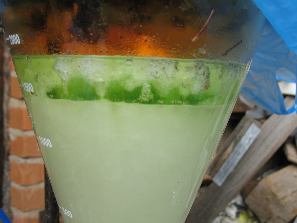

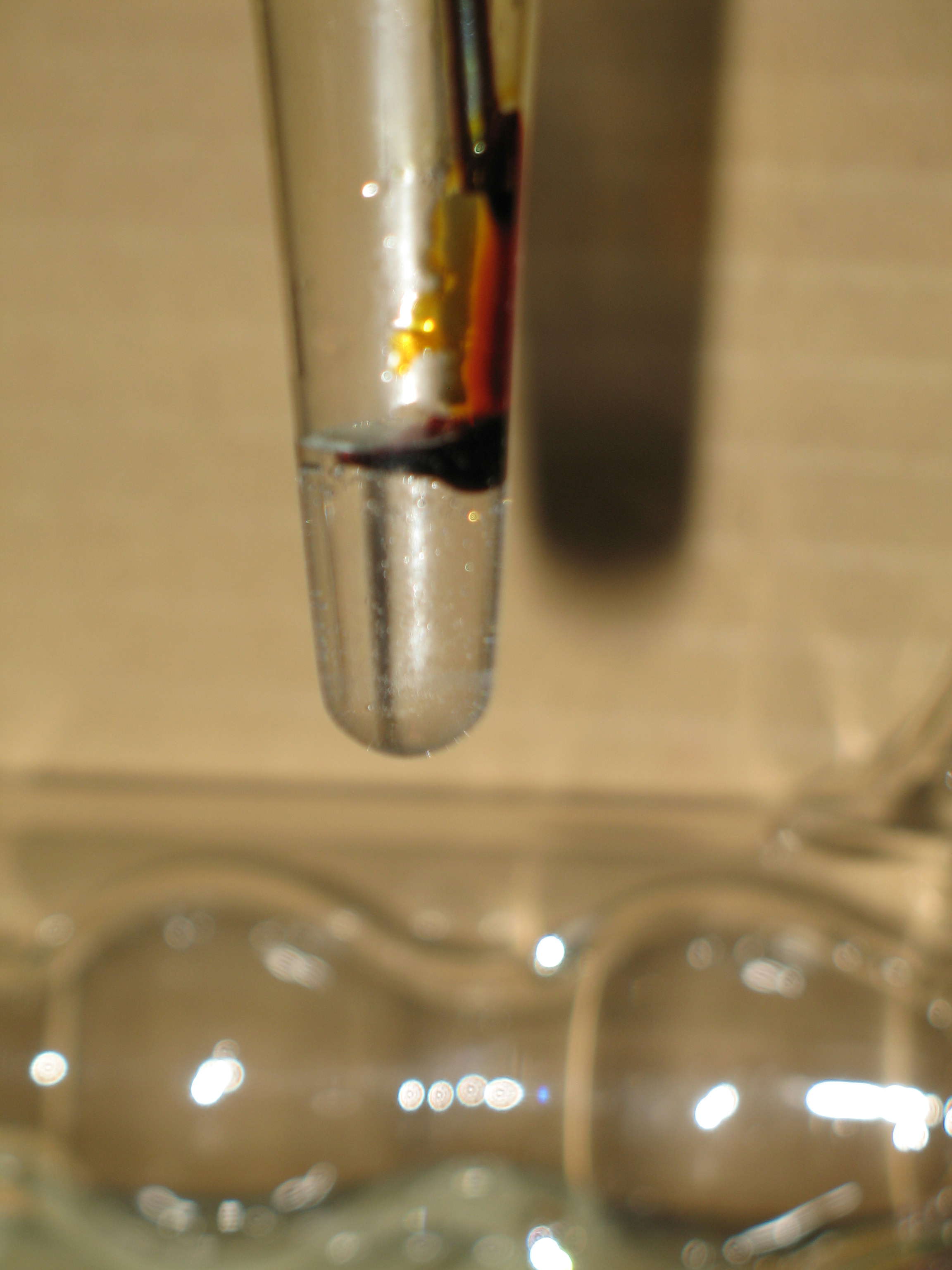

Вопрос, вынесенный в заголовок темы, наверняка заинтересует тех, кто занимается азидами, и тех, кто считает, что успешно осуществляет синтез, и тех, кто считает, что пока терпит неудачи. Я пишу "кто считает", потому что анализ как раз и является доказательством успеха или неуспеха, а в подавляющем большинстве практикумов по качественному анализу открытие азид-иона не описывается.
Итак, в ходе синтеза по методике с изопропанолом (по ней планируется соответствующая статья) был получен осадок в спиртовом растворе, затем жидкость была декантирована для переработки. Переработка заключается в отгонке спирта для повторного использования; в кубовом остатке находится щелочь со следами азида, которые можно попытаться выделить или разрушить, если игра по выделению не стоит свеч (азиды весьма токсичны). Осадок был растворен в воде для перекристаллизации (он растворился очень легко) и затем раствор упарен:

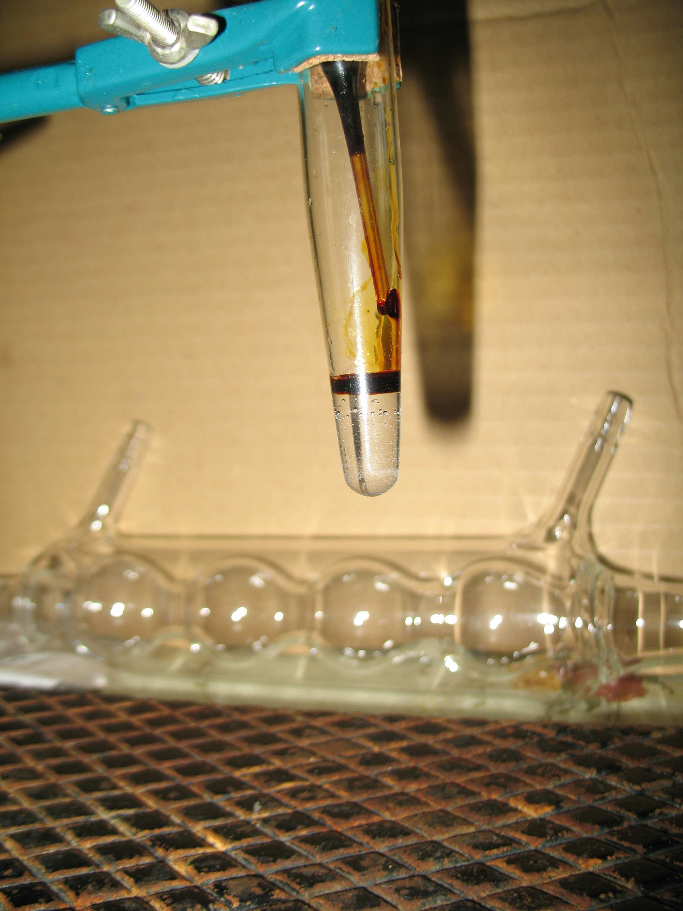

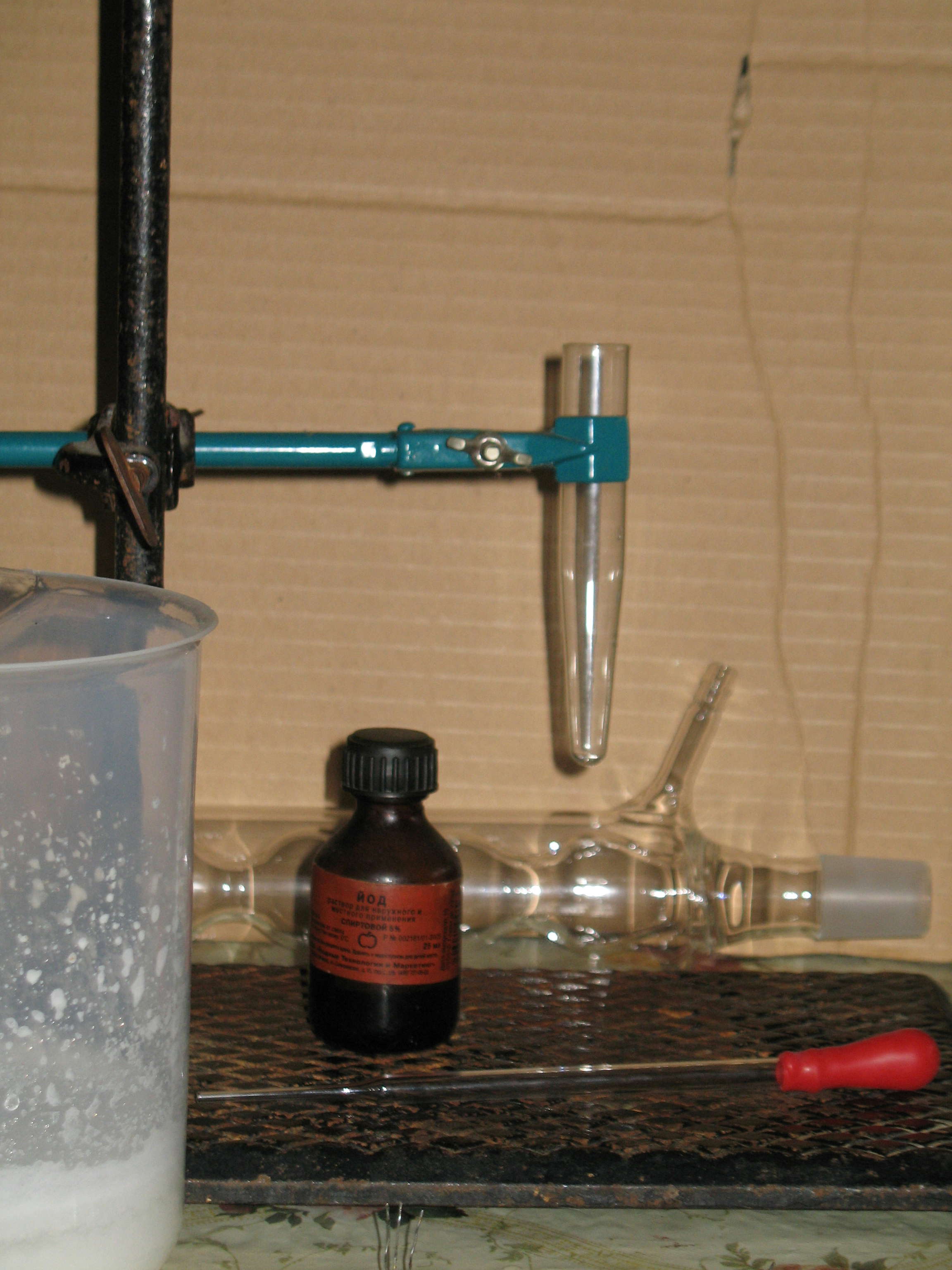

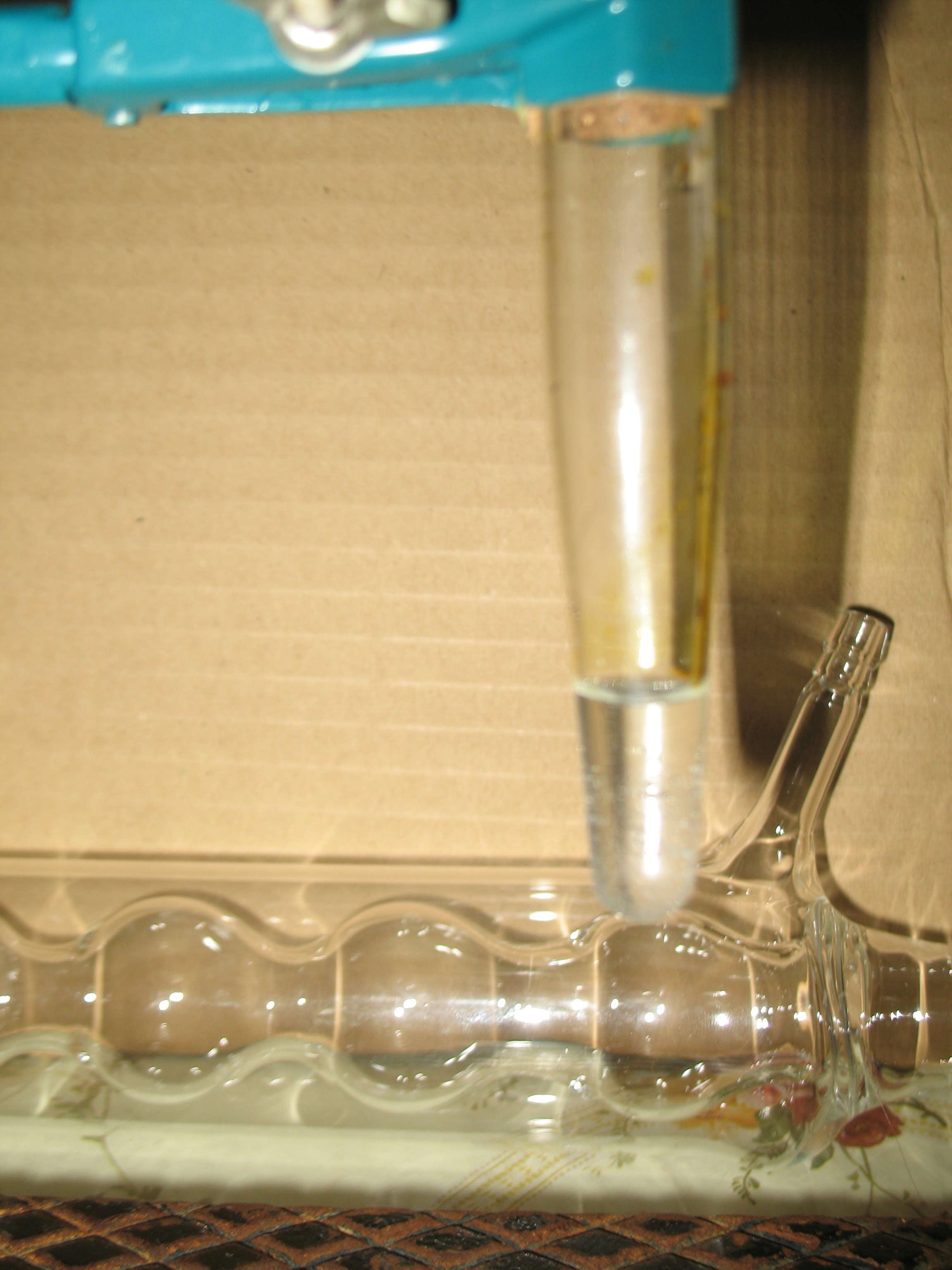

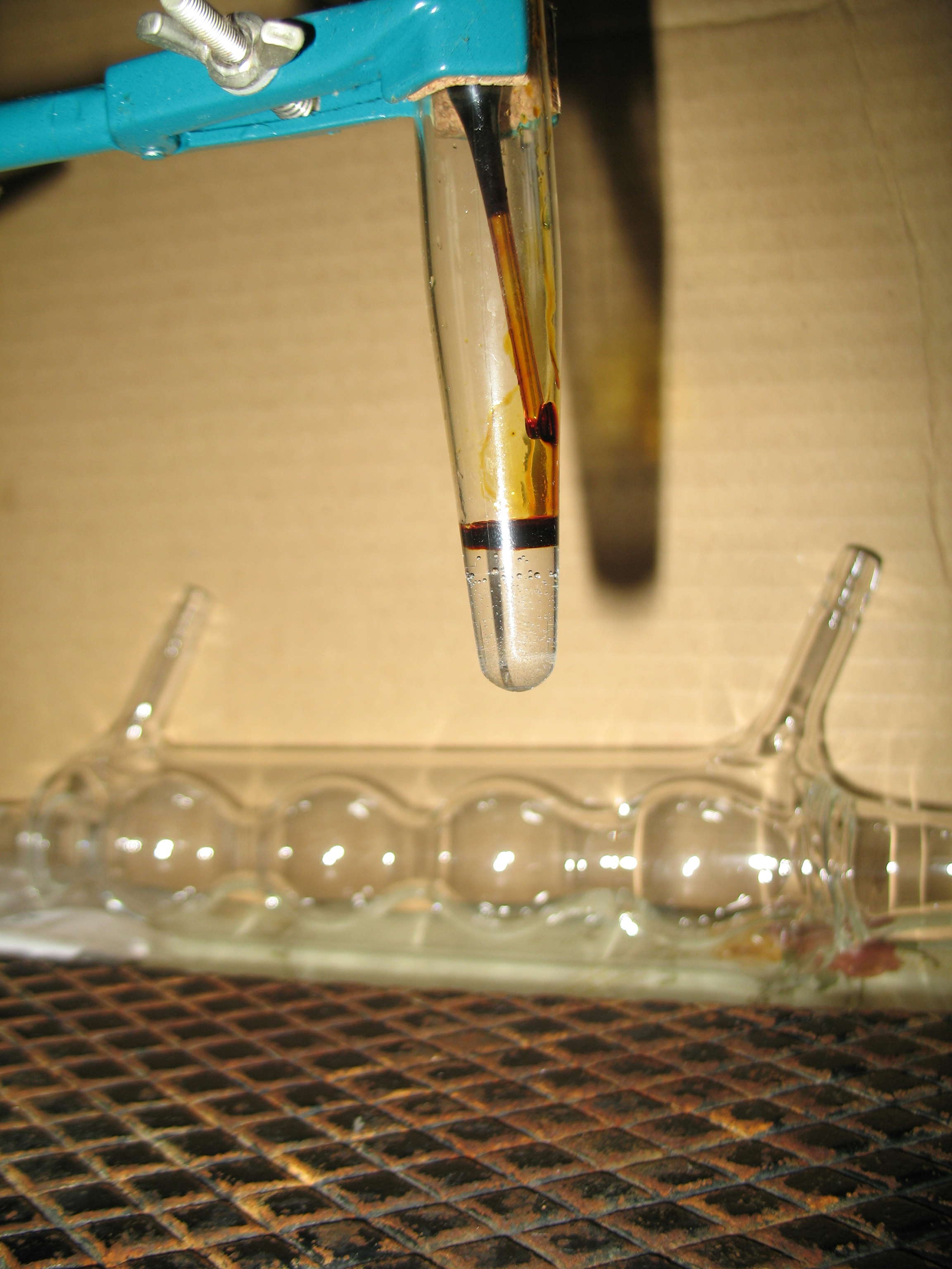

Из литературы известно несколько способов открытия азида, но наиболее удобными представляются два: окисление азида йодом (реакция с выделением газа) и использование летучести азидоводородной кислоты (цветная реакция). Для первого способа нужно немного:
(холодильник на заднем плане в перечень не входит, его задача - подпирать фоновую картонку). Ход определения таков: в центрифужную пробирку вносят 3-4 капли насыщенного раствора азида, который затем разбавляют в 5-6 раз дистиллированной водой, или приблиз. 1-1,5 мл разбавленного раствора азида, и затем прикапывают 5% аптечный спиртовой раствор йода:
Вначале реакция почти не идет - спиртовая и водная фазы не смешиваются и имеют четкую границу (азид почему-то сильно снижает взаимную растворимость воды и спирта). Затем при взбалтывании постукиванием пальца по пробирке фазы начинают смешиваться и происходит вспенивание с обесцвечиванием раствора:
Самый момент заснять не удалось - пена опадает за 2-3 секунды, а держать в одной руке пипетку и в другой фотоаппарат не очень-то удобно.
Азид, как известно, является псевдогалогеном, т.е. очень похожим на галоген ("человек, похожий на генерального прокурора"). Соответственно, с ним идет реакция вытеснения менее активного галогена более активным (так же, как йод вытесняют хлором):
2NaN3 + J2 = 2NaJ + (N3)2
(N3)2 = 3N2 (стрелочка вверх)
По силе азидоводородная кислота сравнима с уксусной, азид - довольно слабый псевдогалоген, и вытесняется, образно выражаясь, в два счета.
Использование этой реакции основано на том факте, что очень немногие вещества реагируют с йодом с выделением газа. Действительно, подавляющее большинство восстановителей содержит химические элементы в низших степенях окисления, и с йодом идет реакция присоединения самого йода или кислорода из воды с образованием йодоводорода. Вместе с тем, гидразин, избыток которого должен быть при синтезе азида (избыток нитрита вреден, т.к. нитрит разрушает азиды) также может окисляться с выделением азота и мешать определению. Могут помешать и некоторые другие вещества.

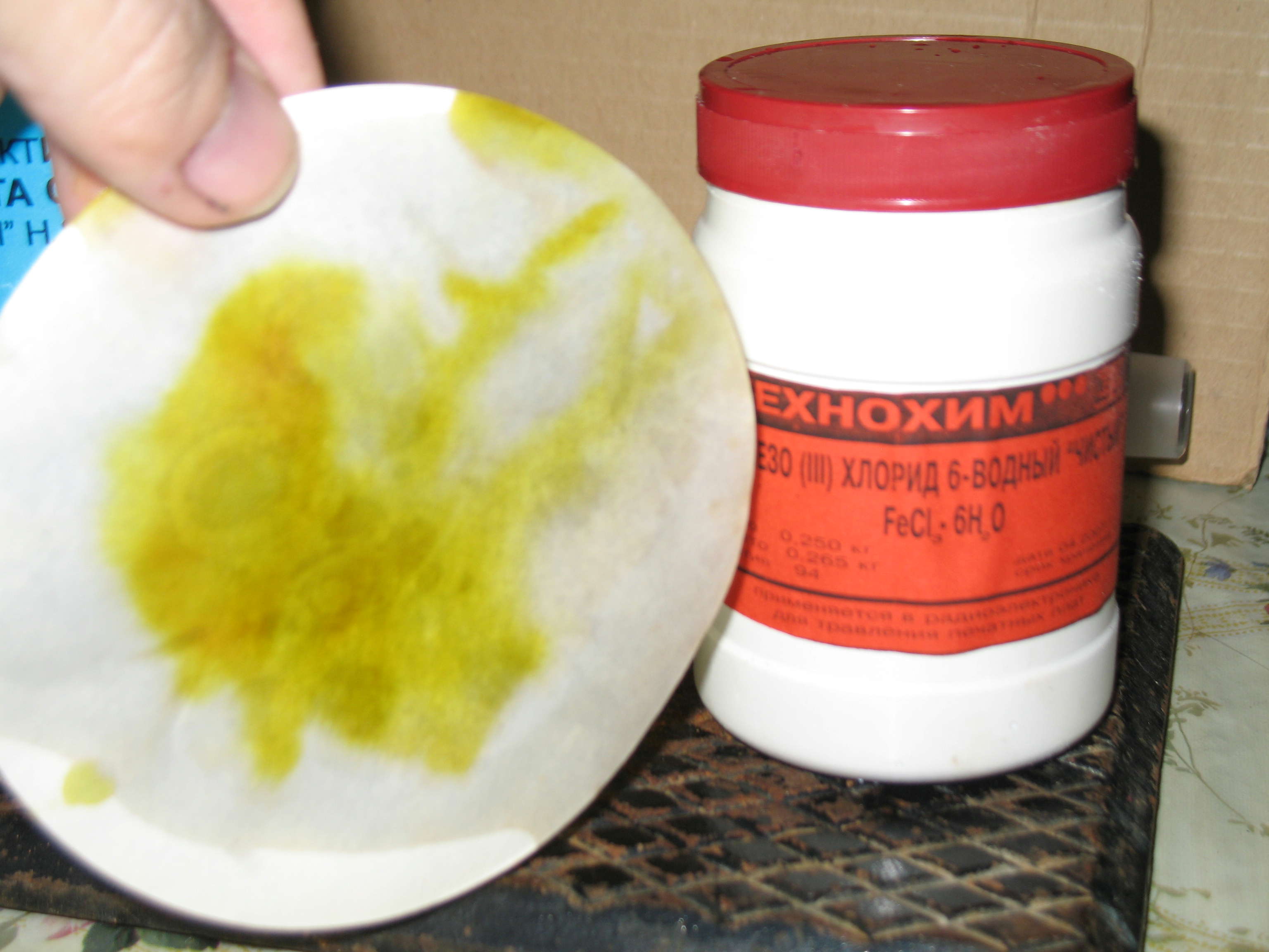

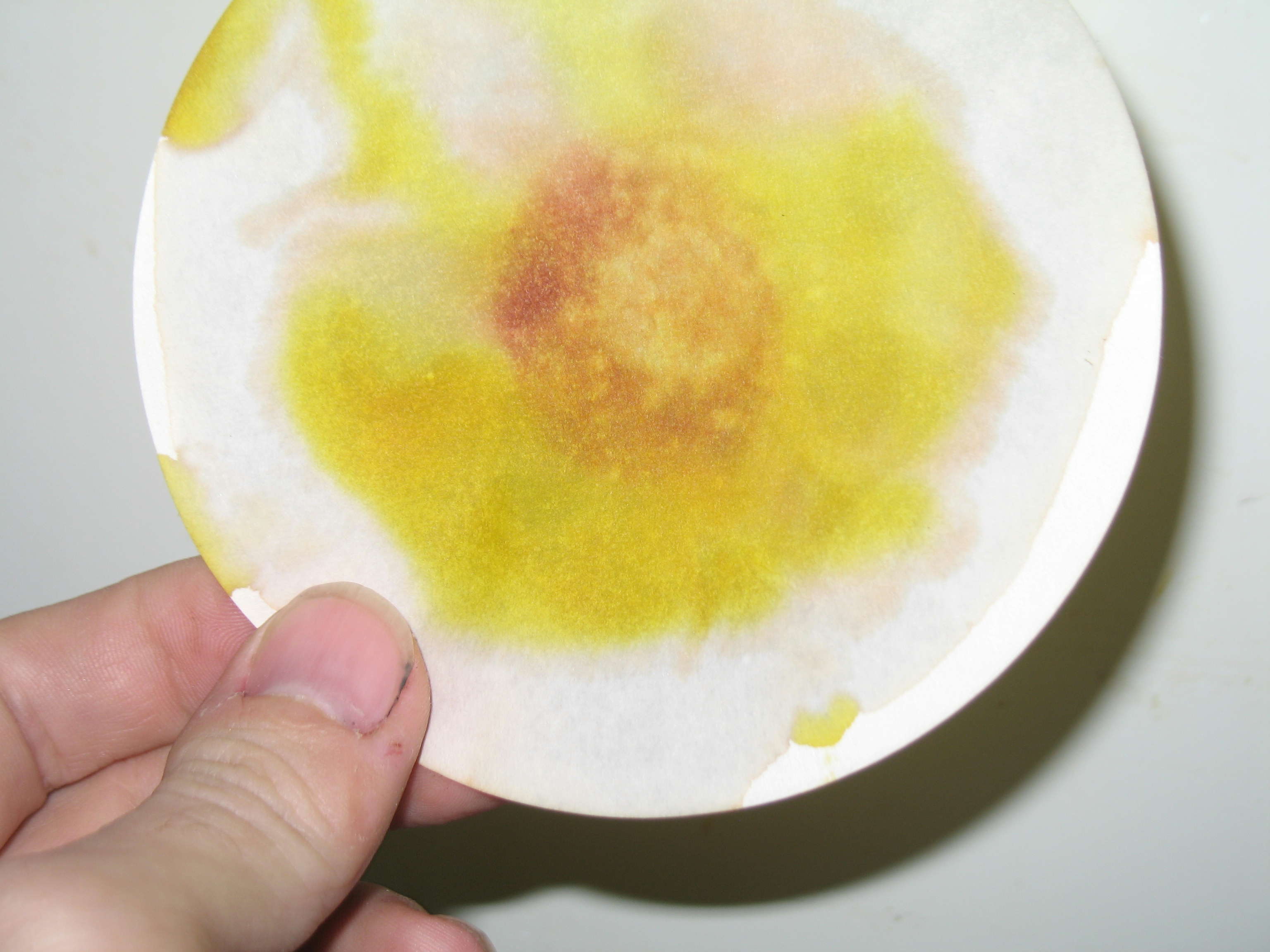

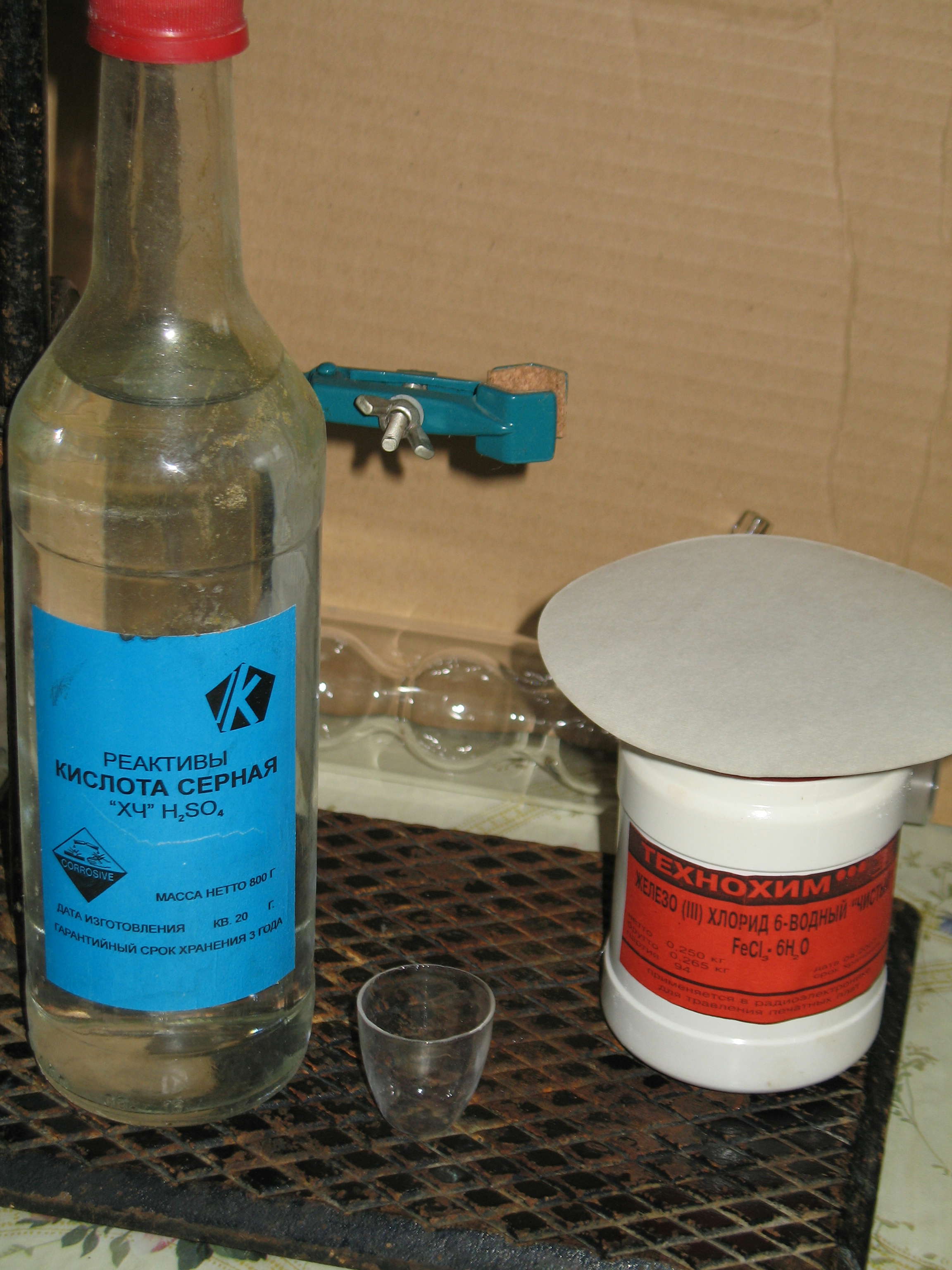

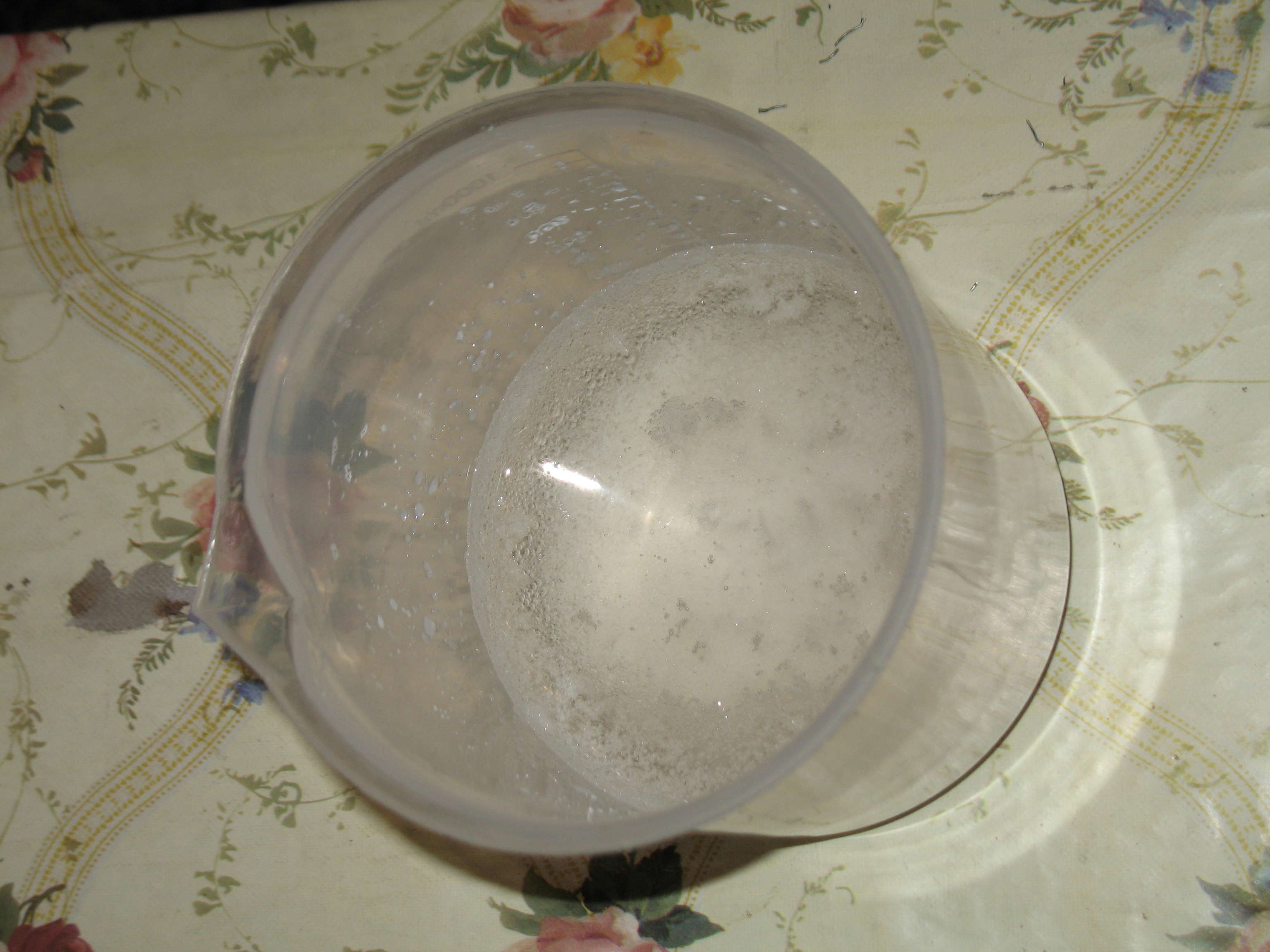

Вторая реакция ставит точку в вопросе. Реакция исключительно красива, и может использоваться не для анализа, а для демонстрации химических превращений. Она заимствована из двухтомника Ангера и Файгля. Для нее также нужно немного:

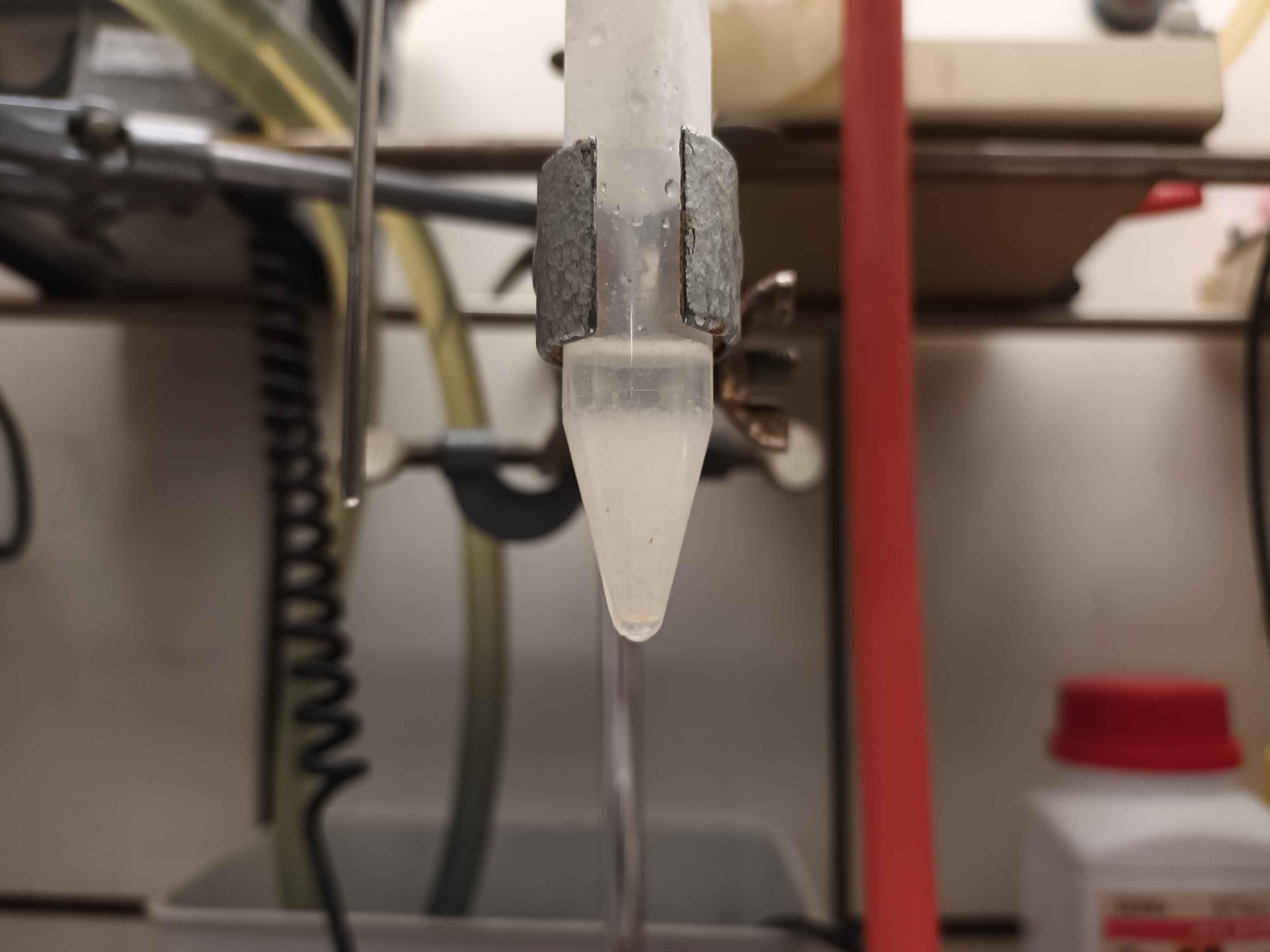

, а именно серная кислота пл.1,27 (аккумуляторная) и знакомое всем радиолюбителям хлорное железо. Кроме того, понадобится маленький низкий тигель или стакан и кружок фильтровальной бумаги. На увлажненную дистиллированной водой бумагу наносим насыщенный раствор хлорного железа по площади, вдвое превосходящей раскрыв стакана или тигля:

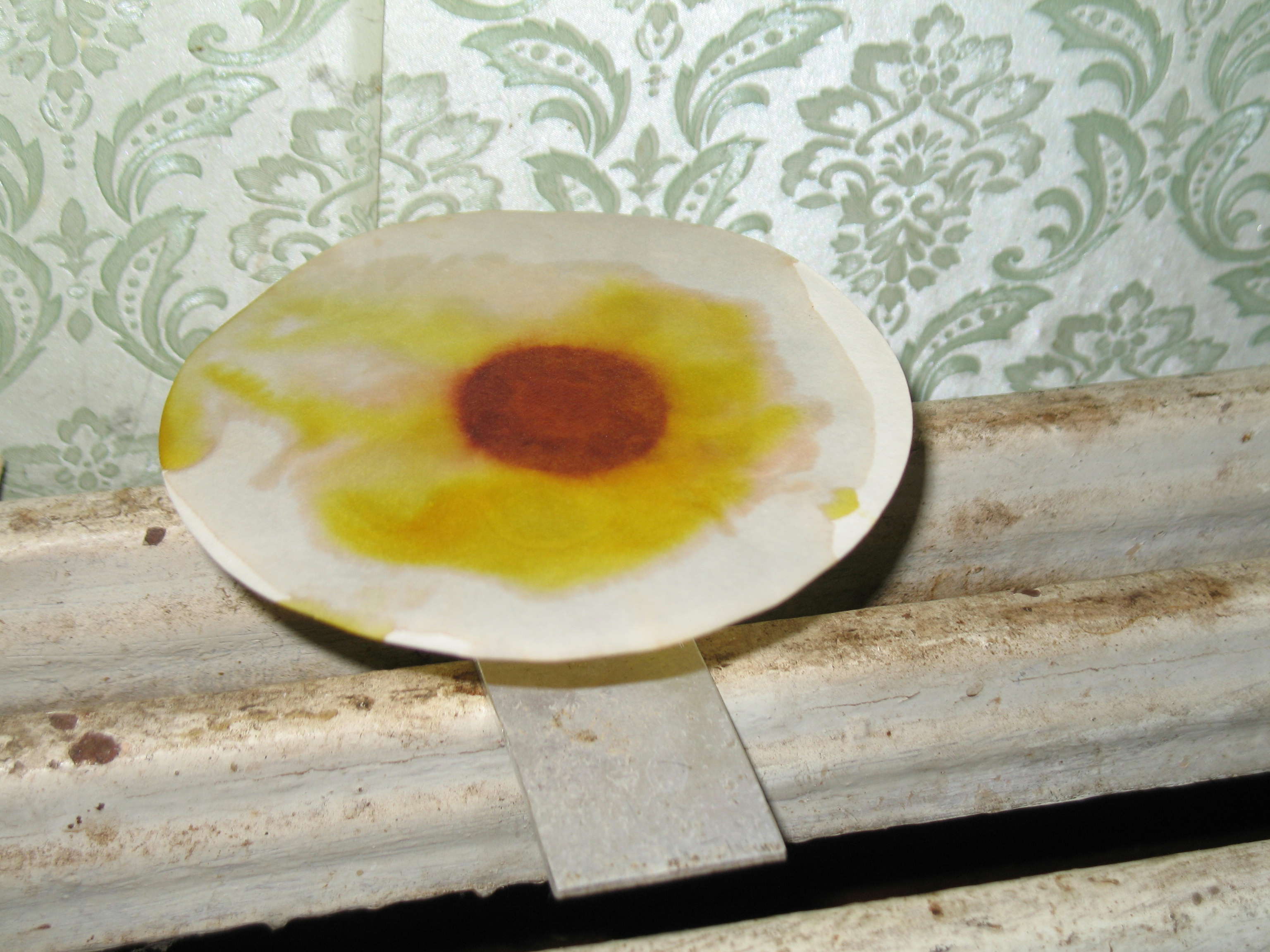

и откладываем в сторону для пропитки и диффузии. В это время в тигель или стакан помещаем те же 3-4 капли насыщенного раствора и разбавляем дистиллированной водой раз в 10. Затем прикапываем равный объем серной кислоты, при этом может быть небольшое газовыделение (работаем аккуратно, чтобы реакционная масса была только на дне и не попала на стенки, что может исказить анализ), накрываем фильтровальной бумагой с хлорным железом и ставим на минутку в теплое место:
Точно над тиглем или стаканом появляется темное красно-коричневое пятно оттенка, напоминающего темно-красный дореволюционный кирпич. Если снять бумагу, то пятно за 15-20 секунд выцветает, а стоит положить бумагу обратно, образуется вновь:
и это можно повторять много раз, каждый раз слабее из-за улетучивания азидоводородной кислоты из тигля (или стакана).
Реакция аналогична образованию комплекса трехвалентного железа с роданидом, тоже псевдогалогенидом, только нелетучим из-за быстрой полимеризации родановодорода.
В принципе, этих двух реакций для открытия азида достаточно.

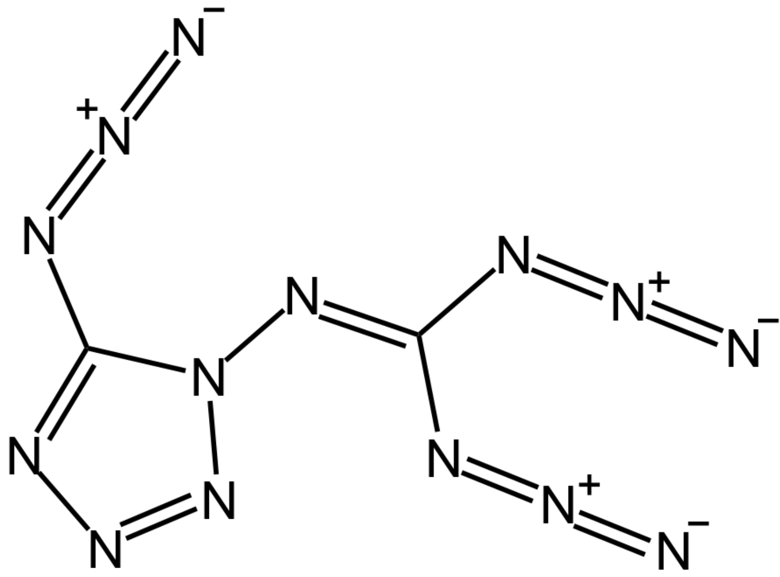

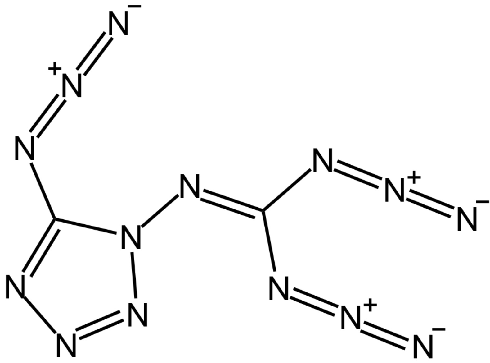

Synthesis of 1-Diazidocarbamoyl-5-azidotetrazole (C2N14)
File comment: Made around 10 mg of the notorious super-explosive “azidoazide azide“ (C2N14)
https://www.sciencemadness.org/whisper/ ... #pid698899
