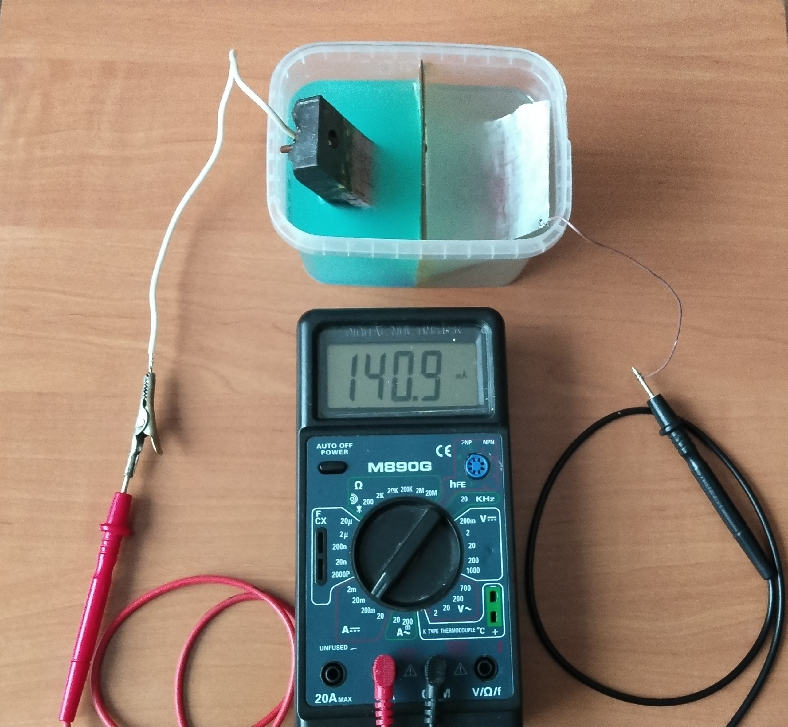

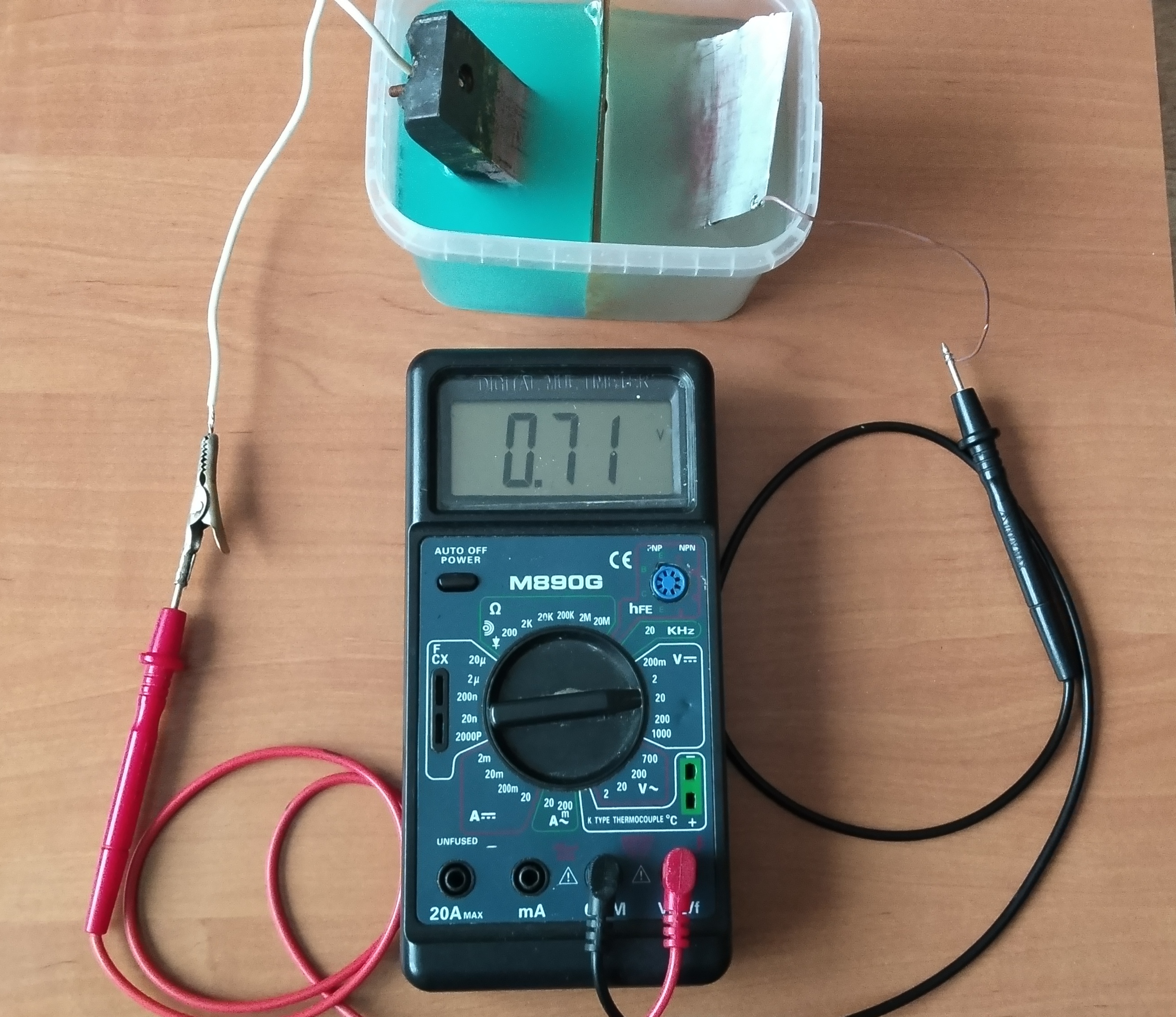

Чтобы не быть голословным прикреплю фото моей "батарейки". Ток 140 мА, напряжение 0.7 В. Это на алюминии и сульфате алюминия, цинк закончился ))) на нем был 1 В напряжение.
На мутный электролит не обращайте внимания, это я его разбавил водой из чайника и от кальция выпала муть сульфата кальция.

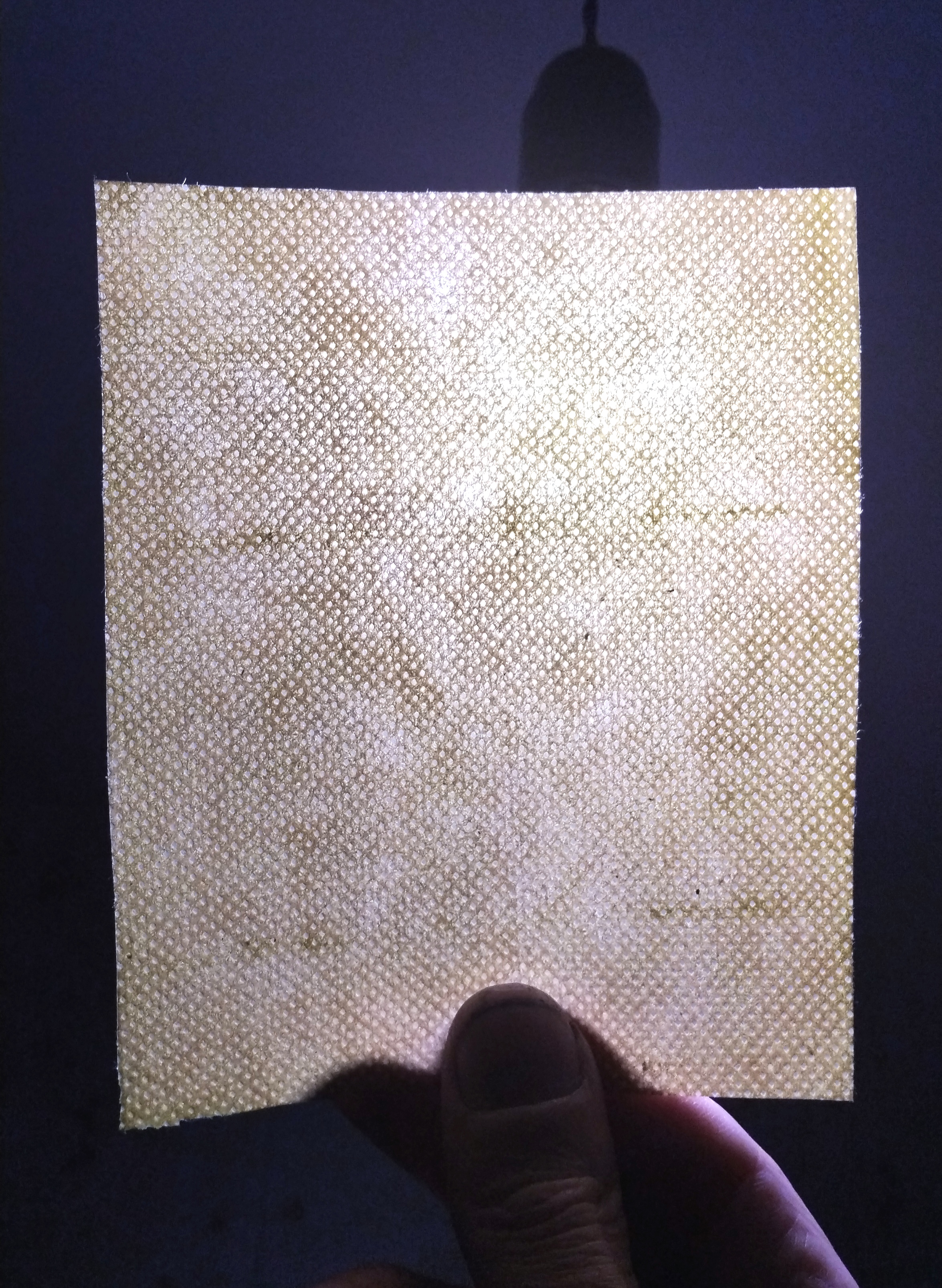

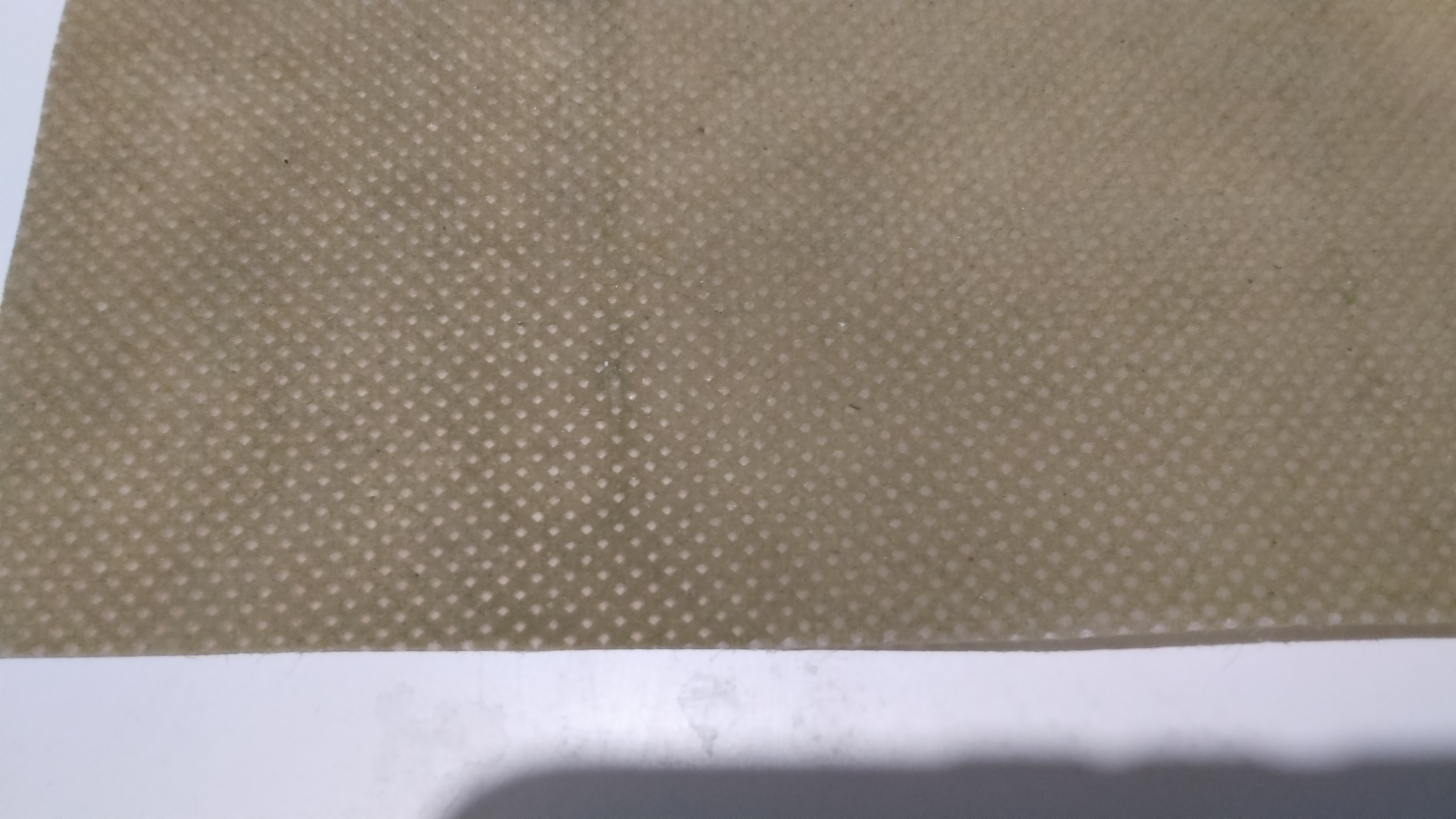

Эксперимент с нетканой синтетикой не получился. Пропитывал раз 5 клеем ПВА (разбавленным), сушил, но материал слишком легко продувается, правда стал жестче и больше похож на пластик. Круглые точки на материале эио не сквозные отверстия, как может показаться, а места тепловой спайки волокон синтетики. Видимо проходит между горячими барабанами с пупырышками при производстве
Не подходит.
Будем искать...
File comment: На просвет

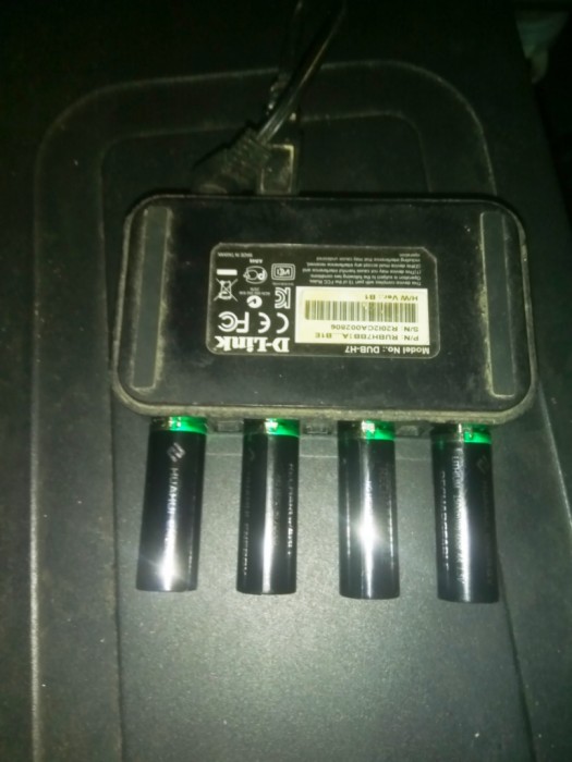

Может ли из-за литий-ионных аккумуляторов для фотоаппарата выйти из строя USB-хаб компьютера и произойти потеря файлов?
Оказывается - да, плюс пришлось понервничать относительно исправности винчестера. Видео последних экспериментов и часть материалов новых статей была только на нем.
На домашнем компьютере питание USB недостаточно мощное, поэтому внешние винчестеры работают с перебоями. Больше 10 лет назад пришлось купить USB-хаб с внешним питанием, что решило проблему.
Когда приобрел аккумуляторы, которые заражаются от USB, я стал использовать его для зарядки аккумуляторов. Проблем не было.
Сегодня подключаю внешний винчестер - диод питания горит, но винчестер не работает, компьютер его не видит. Стало немного нехорошо - из-за перспективы потерять информацию. Пробую включать в разные разъемы хаба - результат тот же. Отсоединяю хаб, подключаю винчестер напрямую - заработал, но время от времени характерный стук - не хватает мощности. Скопировал нужные файлы с винчестера и одну папку с новым видео НА винчестер. Тормозило, но скопировало. Отсоединил.
Снова подключаю к компьютеру хаб, пробую присоединить другой винчестер - звук толчков, даже диод питания не горит. Отсоединяю хаб - он явно вышел из строя.
Но в чем дело? Вчера во время съемок эксперимента сели аккумуляторы. Поставил разахаться от хаба. Получился аналог новогодней гирлянды - 4 зеленых огонька мигают. Было поздно - минут 20 до Нового года - поэтому я зарядил аккумуляторы не до конца, снял эксперимент (за этим занятием меня и застал Новый год).
Потом поставил аккумуляторы дозаряжаться - литий-ионные аккумуляторы это позволяют, в отличие от никель-металлогидридных. Но было уже поздно, поэтому я ВЫКЛЮЧИЛ компьютер. Учитывая, что хаб питается от внешнего источника, я не придал этому факту значения. Раньше я всегда заряжал эти аккумуляторы со включенным компьютером.
Оказывается, заряжать аккумуляторы от хаба БЕЗ включенного компьютера было нельзя.
Но и это еще не все. Когда подключил первый винчестер опять к компьютеру - получил сообщение, что работа устройства была завершена некорректно, и могут быть ошибки. Сканирование обнаружило с десяток поврежденных файлов. Это очень меня расстроило, т.к. винчестер - одна из резервных копий материалов сайта.
К счастью в сообщении были названия этих файлов и они показались мне очень знакомыми - оказалось, что это часть файлов, которые я скопировал НА этот винчестер несколько минут назад. Часть файлов система восстановила, часть - нет, но я их все удалил и снова скопировал.
В заключении опять подключил хаб и вставил в него флешку, чтобы не рисковать винчестером - так и есть: компьютер не увидел эту флешку. Плохо, что я не догадался подключить флешку сразу.

Насчет USB-хаба, который вышел из строя по причине зарядки на нем аккумуляторов. Возникла у меня одна мысль - проверил. Связи с компьютером через этот хаб нет, следовательно, я не могу работать дома с винчестерами - хаб не применим по непосредственному назначению. Но..., как я и предполагал, аккумуляторы заряжать на нем до сих пор можно.

Стоит проверить порт компьютера, они легко выходят из строя. Заряжать аккумуляторы надёжнее адаптером телефона, он намного мощнее порта компьютера.

Пробовал поменять кабель от винчестера, пробовал другие порты (порты компьютера для подключения хаба и порты хаба для подключения устройств), пробовал другой винчестер, а еще - флешку. Результат один - компьютер не видит устройства, включенные в хаб.
Сегодня купил новый. Намного менее удобный: USB-кабель короткий и несъемный, шнур питания короткий. Впрочем, если бы у меня был ноут (а не стационарный комп), эти неудобства превратились бы в преимущества (за исключением несъемного кабеля).
В зарядку от телефона можно вставить только один аккумулятор, в USB-хаб - сразу все 4. В любом случае, это устройство теперь годиться только в качестве зарядки аккумуляторов.
