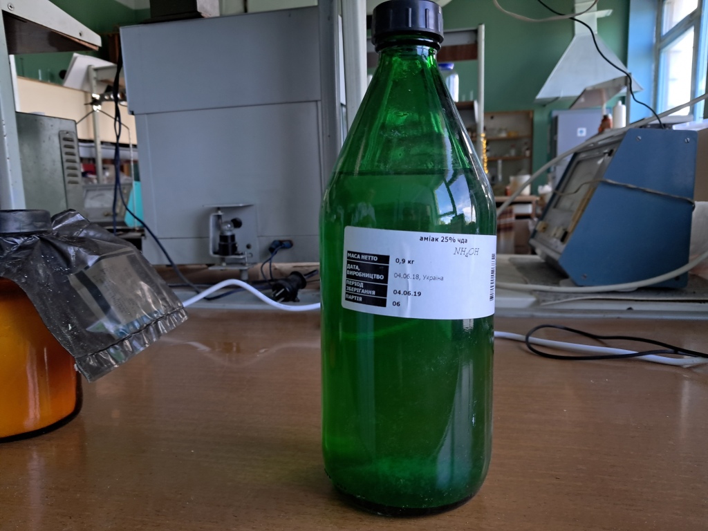

Аммиак 1998 года выпуска - хранился в стеклянной бутылке. В результате раствор стал мутным и выпал белый осадок.

PostPosted: 14 Jun 2024 16:11
Posts: 13604
А из полиэтиленовой канистры выдыхается через стенки.
Похоже, для длительного хранения надо использовать металлические канистры.

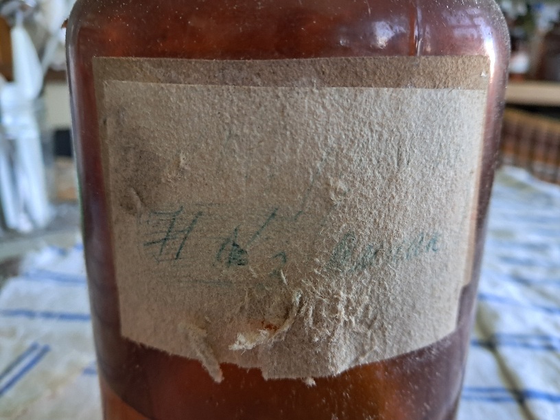

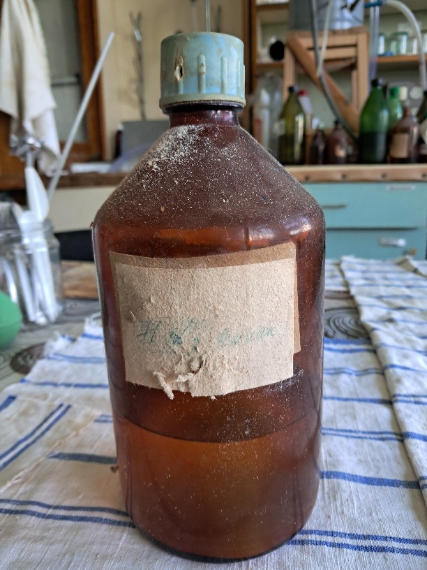

Posts: 69197
В рамках археологических раскопок в химической лаборатории нашел еще более древний раствор аммиака в нескольких стеклянных бутылках. Мутная жидкость с обильным белым осадком и слабым (едва ощутимым) запахом аммиака.
