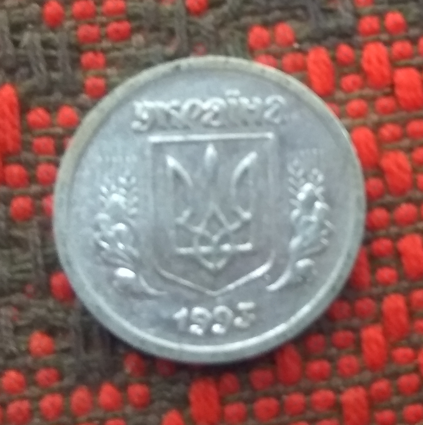

Недавний случай.
Почти месяц не был дома. Не знал даже, существует ли мой дом физически (на этом месте могла быть воронка). Прихожу, смотрю на полу - монетка. Такие монетки я использовал для того, чтобы привести массу дисков для гантелей к номинальному весу - взял мелочь и прикрепил скотчем (мало того, что диски были легче, чем должны были, у одних не хватало 100 г, а у других - 700). Естественно, монеты время от времени выпадали - к этому я привык.
Но в этот раз монета оказалась интересная: 2 копейки 1993 года. На вид - легкая. Попробовал магнитом - точно: не притягивается. Т.е., это не стальная, а алюминиевая монета. Нумизматическую ценность она вряд ли представляет (кроме редкости там нужно, чтобы монета была в идеальном (или хорошем) состоянии). Но, например, для экспериментов по демонстрации силы поверхностного натяжения воды она вполне подойдет.

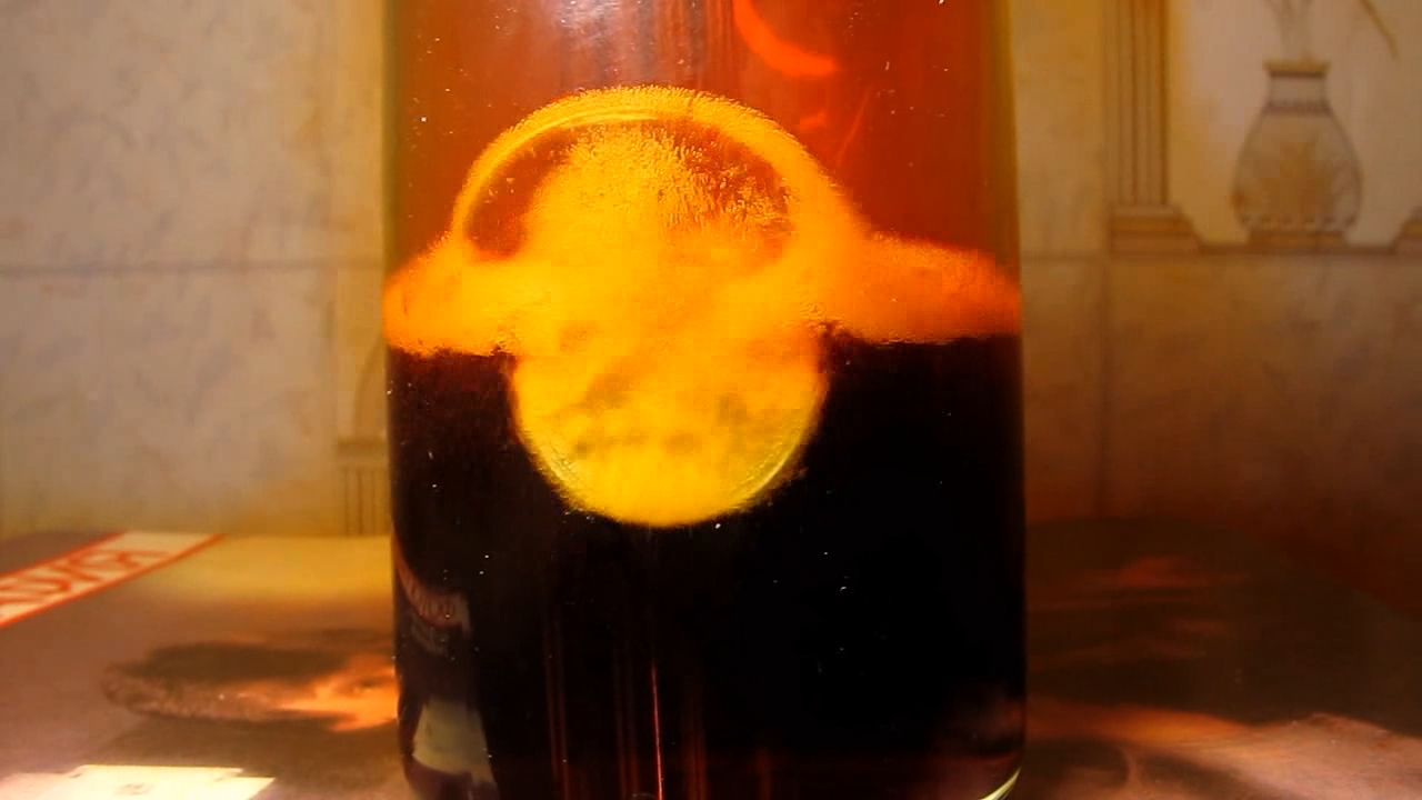

PostPosted: 21 Jan 2023 21:42
Posts: 69149
Сильно надышался нитрозных газов прямо на кухне - не сознательно, а по ошибке. Но оно того стоило, если все удастся описать: вышел настоящий детектив с монетами. Одна из них - на фото несколькими постами выше.

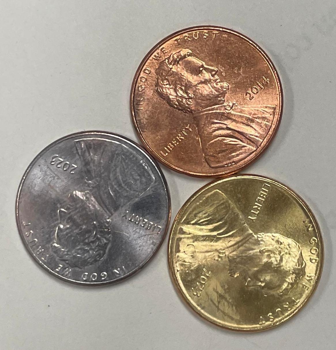

3M NaOH, mossy or granular zinc metal mixed in an evaporating dish on a hot plate at a simmer. Be aware of fumes. Clean the Pennies prior and then submerge the penny under the base for about 2-5 min. Remove, rinse for silver (zinc plated).
Using the “silver” penny on the hot plate directly for 30-45 seconds to alloy the copper and zinc into brass (gold).
It works best with pennies made before 1982. Before 1982, pennies were made mostly of copper, which alloys with the zinc metal in your solution. After 1982, pennies are made mostly of zinc with a thin copper coat.
Your process can work with post-1982 pennies but the brass layer is more fragile and may be more difficult to form.
My newest pennies- it’s hard to find the old ones now- plate the brightest, in my experience. The coating does rub off, yes, but the older ones take far longer. Not sure why.
Перевел. НЕ уверен, не допустил ли искажения. В некоторых случаях уже могу писать напрямую английский текст, но здесь возникли проблемы перевода С английского. Что не совсем понятно, с какого перепуга цинк должен садиться из раствора цинката натрия на поверхность медного пенни. Вероятно, электроны поступают за счет растворения гранул цинка, который находится в контакте с монетой.
3M NaOH, губчатый или гранулированный металлический цинк смешивают в выпарной чашке на горячей плите при кипячении. Избегайте паров. Предварительно очистите пенни, а затем погрузите монету в щелочь примерно на 2–5 минут. Выньте, промойте - вы получите "серебро" (цинковое покрытие).
Поместив «серебряное» пени непосредственно на горячую плитку в течение 30-45 секунд, можно сплавить медь и цинк в латунь - получить "золото".
Каждая пенни уникально, поэтому с некоторыми монетами эксперимент получается не так хорошо, как с другими.
