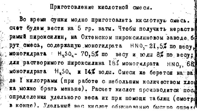

 Post subject: Re: Пироксилин (Нитроцеллюлоза; Нитроклетчатка)
PostPosted: 08 Sep 2023 09:44
Joined: 07 Sep 2023 21:25
Posts: 4
Volodymyr5 wrote:
Если это принципиально, в книгах по лабораторным практикумам есть конкретные методики, а самих книг по теме а сети полно. По памяти - практикум Солонина, напрмер[/i]
Я прочитал эту ветку форума, и уже натыкался на цитату из этого пособия. Либо я что-то недопонял, либо коряво написано, не знаю, но:
> "Расчет на 5 грамм ваты"
> "Смеси же берется на за де 1 кг"
Как понимать сию пропорцию?

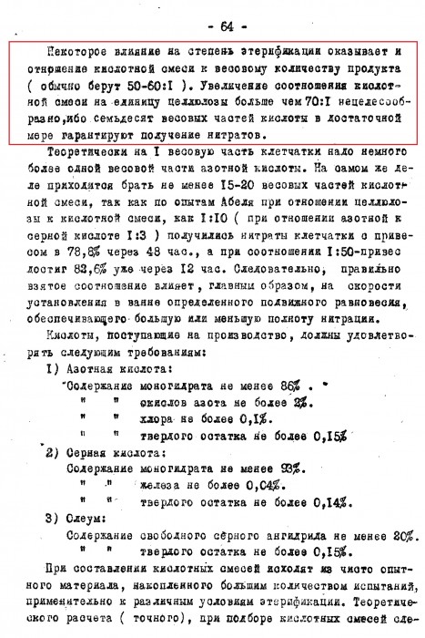

PostPosted: 08 Sep 2023 10:08
Posts: 69035
"Смеси же берется на заводе 1 кг" - очевидно, имеют в виду пробное нитрование в лаборатории. Т.е., готовят 1 кг смеси: меряют плотность кислот, определяют по плотности концентрацию и по формуле считают, сколько нужно взять серной кислоты и азотной кислоты данной концентрации для приготовления 1 кг нитрующей смеси.
Потом эту смесь берут в количестве, достаточном, чтобы "пропитать вату" (в конкретном случае рекомендованная навеска ваты - 5 гр.) и оставляют нитроваться. Соотношение смеси и ваты действительно не указано, но для лабораторных экспериментов это и не требуется. Достаточно посчитать количество кислот, чтобы заполнить половину стакана (реакционного сосуда) нитрующей смесью. Все равно кислоты будут (и должны быть) в избытке, а смесь, по-сути, одноразовая.
PostPosted: 08 Sep 2023 10:39
Posts: 69035
Таки нашел:
Парфенов Б.А. Эфиры азотной кислоты Л.:ИАА РККА 1933 http://chemistry-chemists.com/chemister ... fenov.djvu
Другие книги, если интересно:
http://chemistry-chemists.com/chemister ... osives.htm

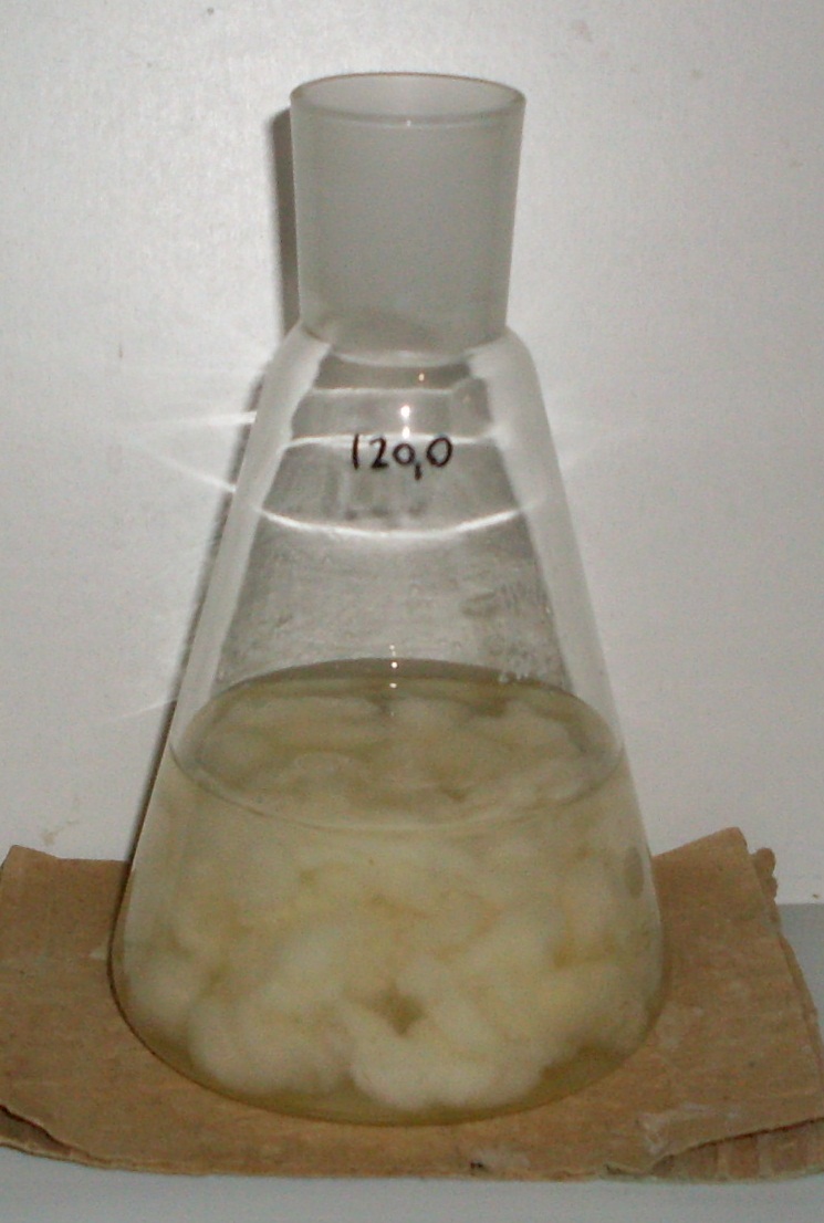

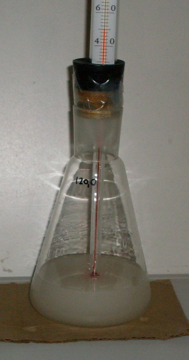

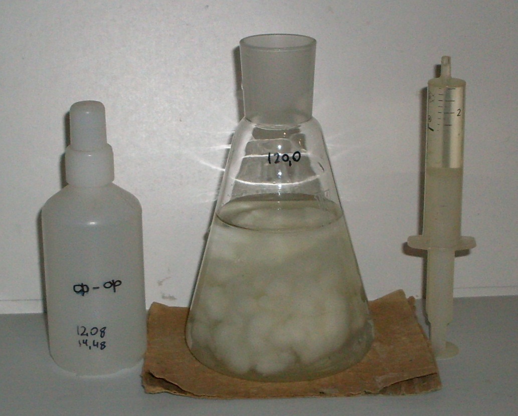

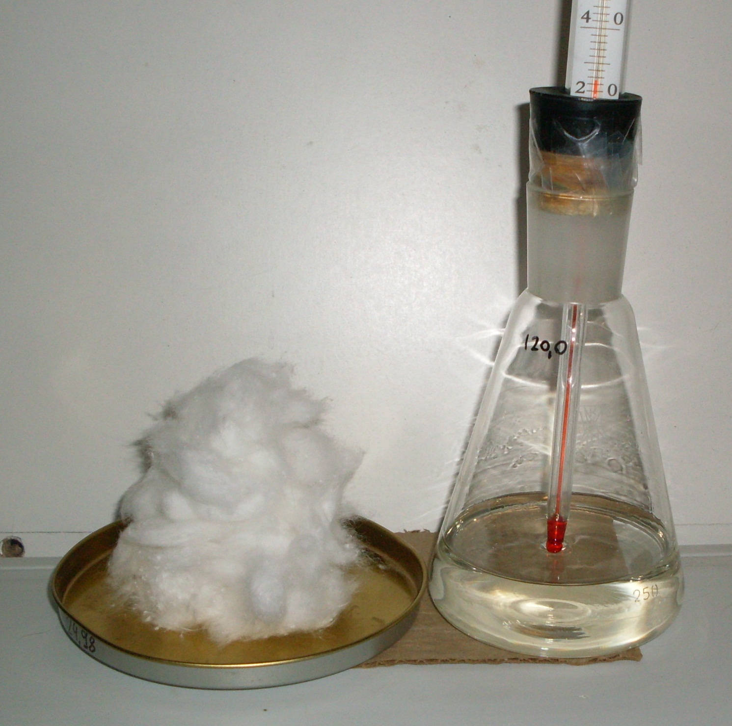

Получение НЦ. Опыт №2.
Навески реагентов таковы:
• m(целлюлозы) = 2.52 г,
• m(H2SO4, 93.3 %) = 142.6 г,
• m(NH4NO3) = 39.20 г.
Вспомогательные реагенты:
• лёд колотый,
• карбонат калия, 40 % раствор,
• карбамид.
Посуда для синтеза должна выдерживать действие кислотной смеси. Для этого резиновую пробку (мой случай) или прорезиненную крышку следует защитить плёнкой, стойкой к парам азотной кислоты. Для этого может подойти полиэтилен.
Целлюлозу (в качестве целлюлозы взял медицинскую вату) нужно просушить горячим воздухом до постоянной массы. Обычно это действие занимает 15 - 20 мин.В моём случае вата "похудела" на 3 %.
Селитру для синтеза использовал перекристаллизованную из удобрения, но наверняка можно обойтись и без перекристаллизации. Также можно использовать какую-нибудь другую селитру (или смесь селитр), в таком случае желательно, чтобы в итоге получился при комнатной температуре истинный раствор в серной кислоте, а не суспензия.
Вместо раствора K2CO3 можно использовать раствор соды.
Также при нейтрализации остатков кислотной смеси в полученной НЦ нужен кислотно-основный индикатор, например фенолфталеин.
А теперь - последовательность действий:
1) Взвешиваем необходимое количество серной кислоты и селитры.

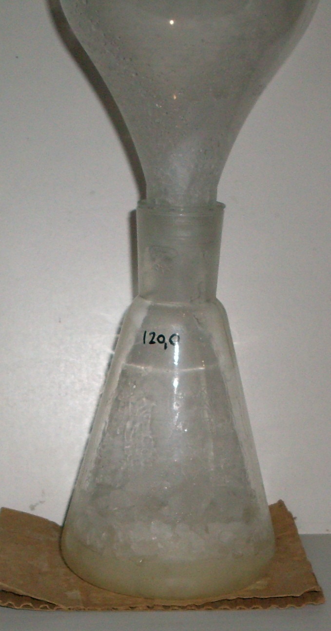

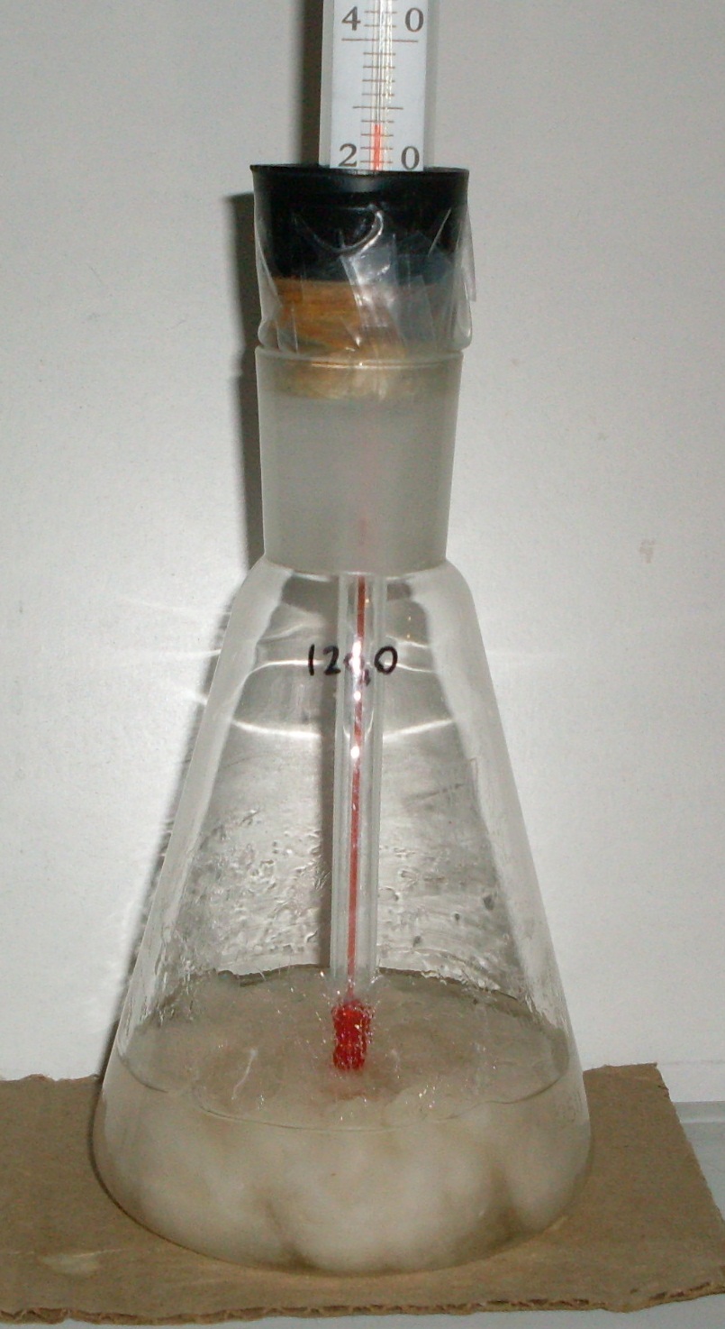

2) Аккуратно через воронку добавляем селитру. Её нужно насыпать равномерно на поверхность серной кислоты (но не на стенки колбы/баночки), не менее аккуратно перемешать, и сразу же закрыть колбу неплотно пробкой. Температура тут же повысится от комнатной до 50 °C. Над растворм появятся пары азотной кислоты. однако чтобы как можно быстрее растворить селитру, раствор в этот момент охлаждать нежелательно. Надо периодически перемешивать раствор до почти полного растворения селитры. Обычно на это уходит 20 мин.
NH4NO3 + H2SO4 -> NH4HSO4 + HNO3

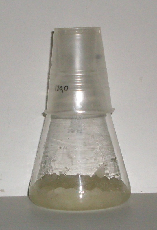

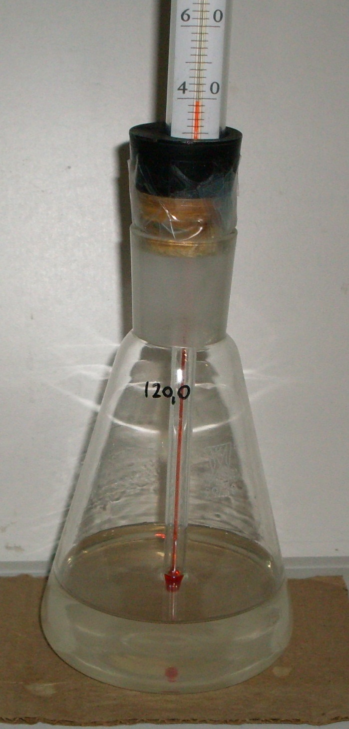

3) После образования истинного раствора охлаждаем его до комнатной температуры, и вносим вату в нитрующую смесь при помощи стеклянной палочки. Температура при этом вырастет всего на 3 °C. И выдерживаем вату 12 часов, например оставив смесь на ночь. Первые 30 мин смесь необходимо перемешивать каждые 10 мин...

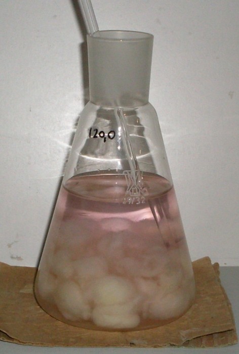

4) Итак, вата в результате синтеза перешла в НЦ. Далее нужно как можно больше отработанной нитрующей смеси (ОНС) отжать от НЦ.

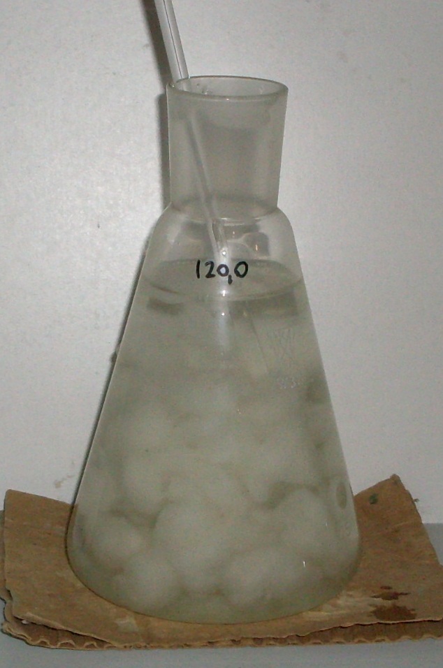

5) Наступает ответственный момент. Нужно промыть холодной водой остаток в колбе так, чтобы разбавление ОНС не вызвало значительный нагрев смеси. Для этого к отжатой кислой НЦ нужно насыпать небольщое количество колотого льда, добавить охлаждённой в холодильнике воды, и тут же перемешать содержимое колбы.

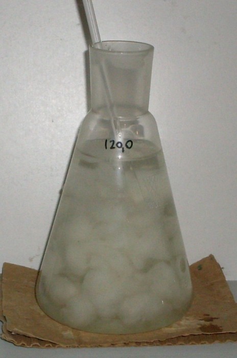

6) Надо слить разбавленную ОНС с НЦ. И промыть холодной водой, например 5 раз.

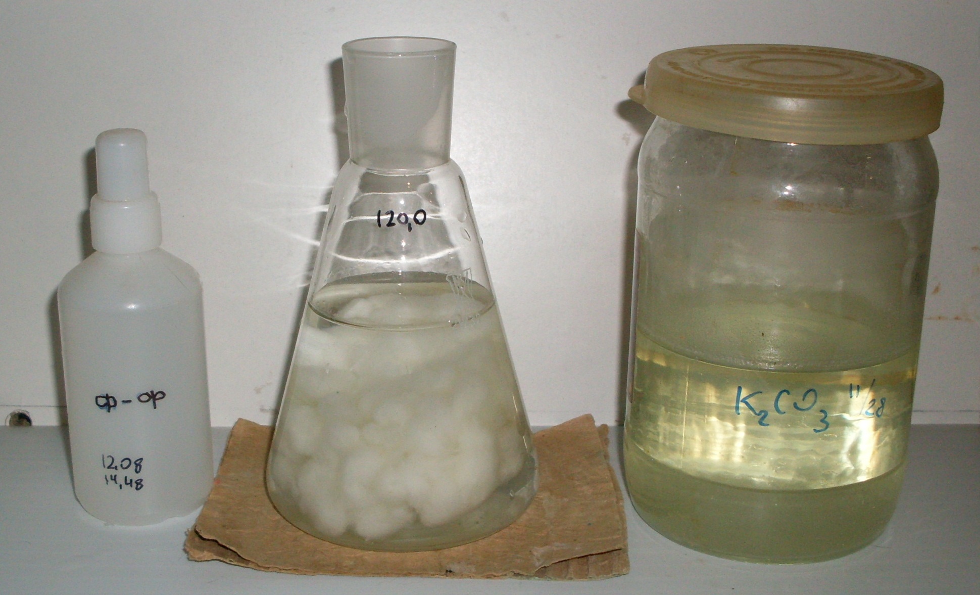

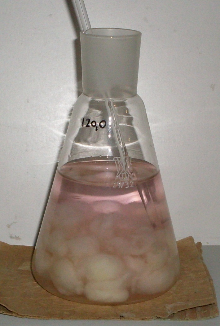

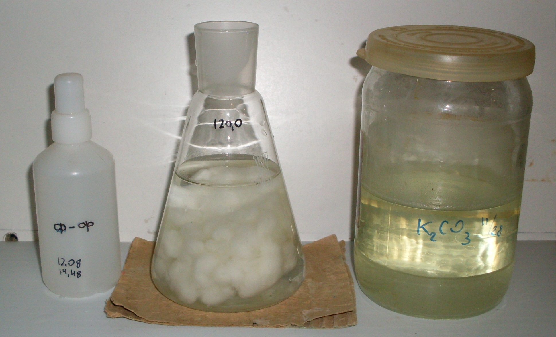

7) Для нейтрализации остатков кислоты, упорно удерживаемых нитроцеллюлозой, нужно использовать K2CO3 в присутствии фенолфталеина. Для этого нужно смешать НЦ с достаточным количеством воды, и добавлять по каплям раствор K2CO3 в присутствии фенолфталеина до розовой окраски индикатора. На это ушло 2.48 г (от опыта к опыту эта масса может быть разной) раствора карбоната. Сливаем нейтрализованный раствор с НЦ, и промываем её 5 раз холодной водой.

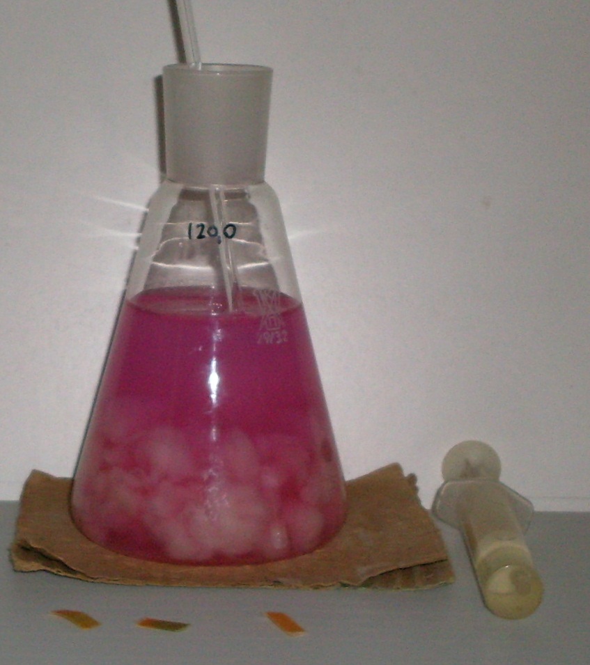

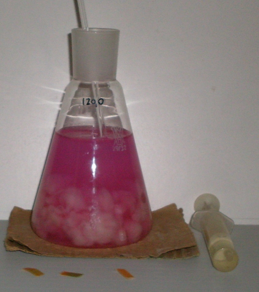

8) Вот только кислотная смесь осталась в тупиковых частях волокон НЦ. Для как можно более полного избавления от кислоты снова смешиваем НЦ с достаточным количеством воды, добавляем индикатор.

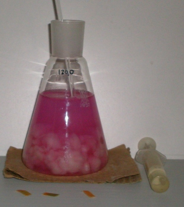

9) Добавляем столько капель раствора карбоната, чтобы появилась окраска фенолфталеина (в данном случае - 5 капель). Выдерживаем 1 час эту суспензию, периодически помешивая при этом.
10) Если окраска фенолфталеина значительно ослабла или исчезла, то повторяем пункт 9).
11) Иначе переходим к следующему действию - внесение стабилизирующей добавки, связывающей NOx при хранении НЦ.
12) Для этого снова промываем водой НЦ 5 раз, сливаем воду.
13) Нужно внести карбамид по массе в 550 раз меньшей, чем масса НЦ сухой. Эта методика ещё не доведена до ума. Я попробовал добавить 0.06 г карбамида, и добавил тёплой воды так, чтобы получилась суспензия НЦ в слабом растворе карбамида такая:
• m(НЦ) = 4.36 г (я не знал массу НЦ в этот момент),
• m(воды) = 171.2 г,
• m(карбамида) = 0.06 г.
Однако в этот раз (опыт №2) отжать НЦ от слабого раствора пальцами получилось ещё сильнее (до 25 % содержания НЦ), чем в прошлый (опыт №1, до 9 % НЦ), и карбамида я внёс где-то в 2 раза меньше расчётной массы.

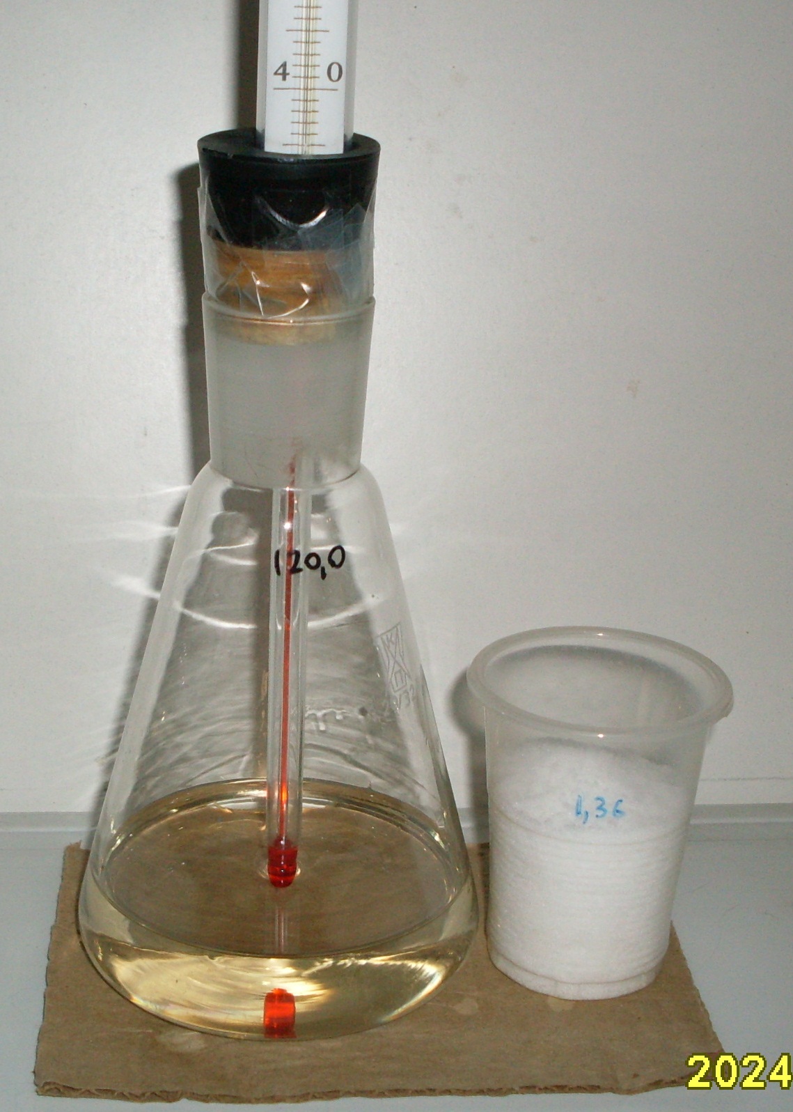

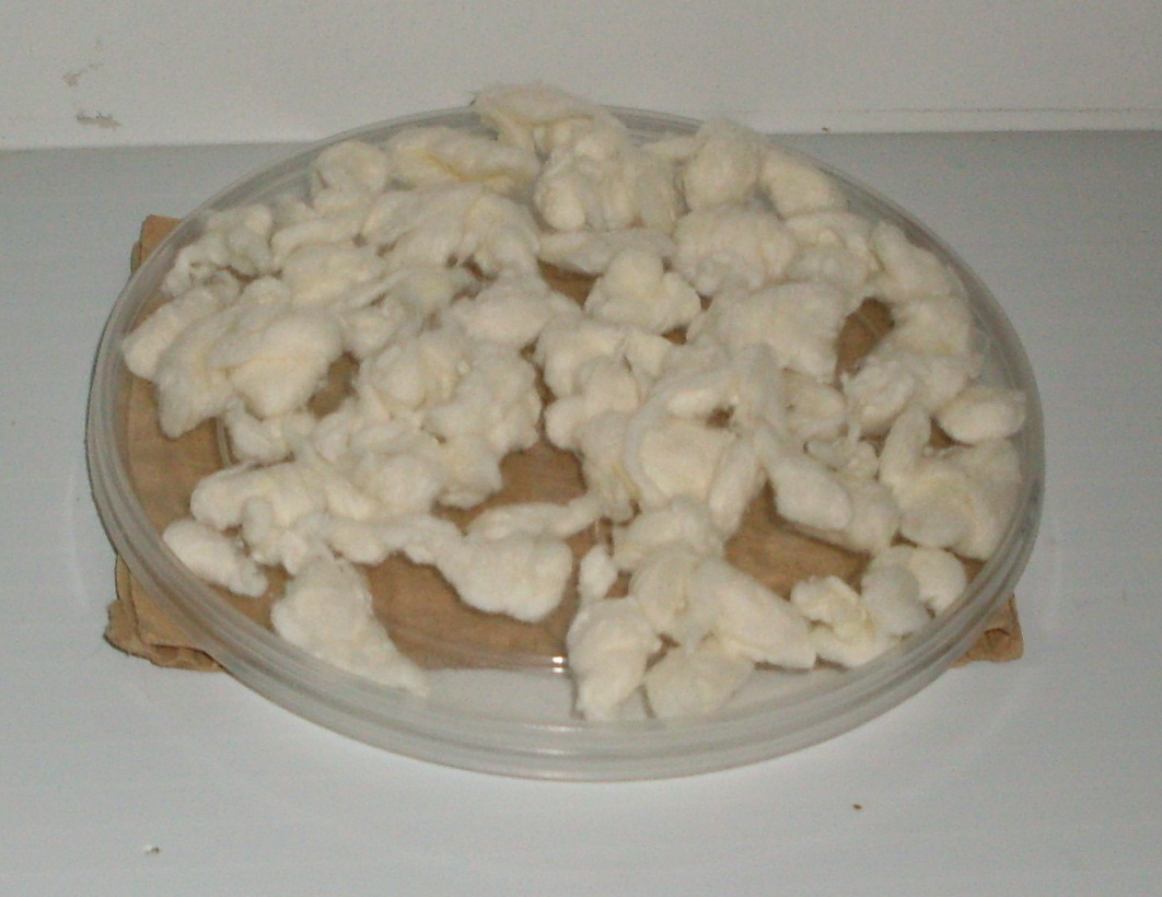

14) Завершающий этап, сушка НЦ до постоянной массы умеренно горячим воздухом (тепловентилятором), при этом каждые 30 мин переворачивал НЦ (есть риск воспламенения НЦ из-за статического электричества, поэтому перед действиями над НЦ следует разрядить себя, например дотронувшись до сантехнических трубопроводов с водой, или до батареи). На это действие ушло где-то 2 часа.
15) Profit!
Результат опыта №2 - справа. Из 2.52 г целлюлозы получилось 4.36 г НЦ. Ориентировочное содержание азота - 13.1 %.
