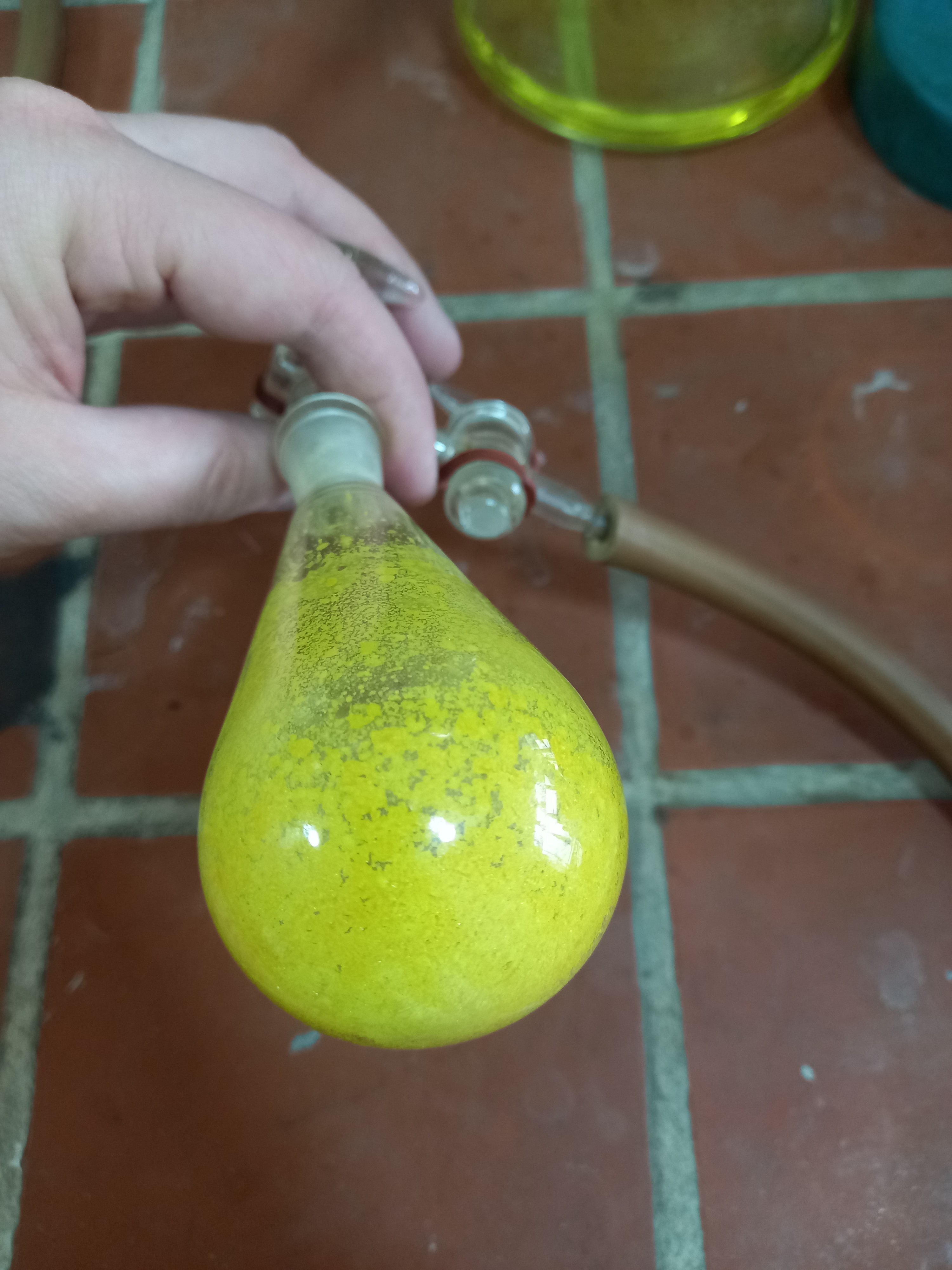

Дегідрозингерон

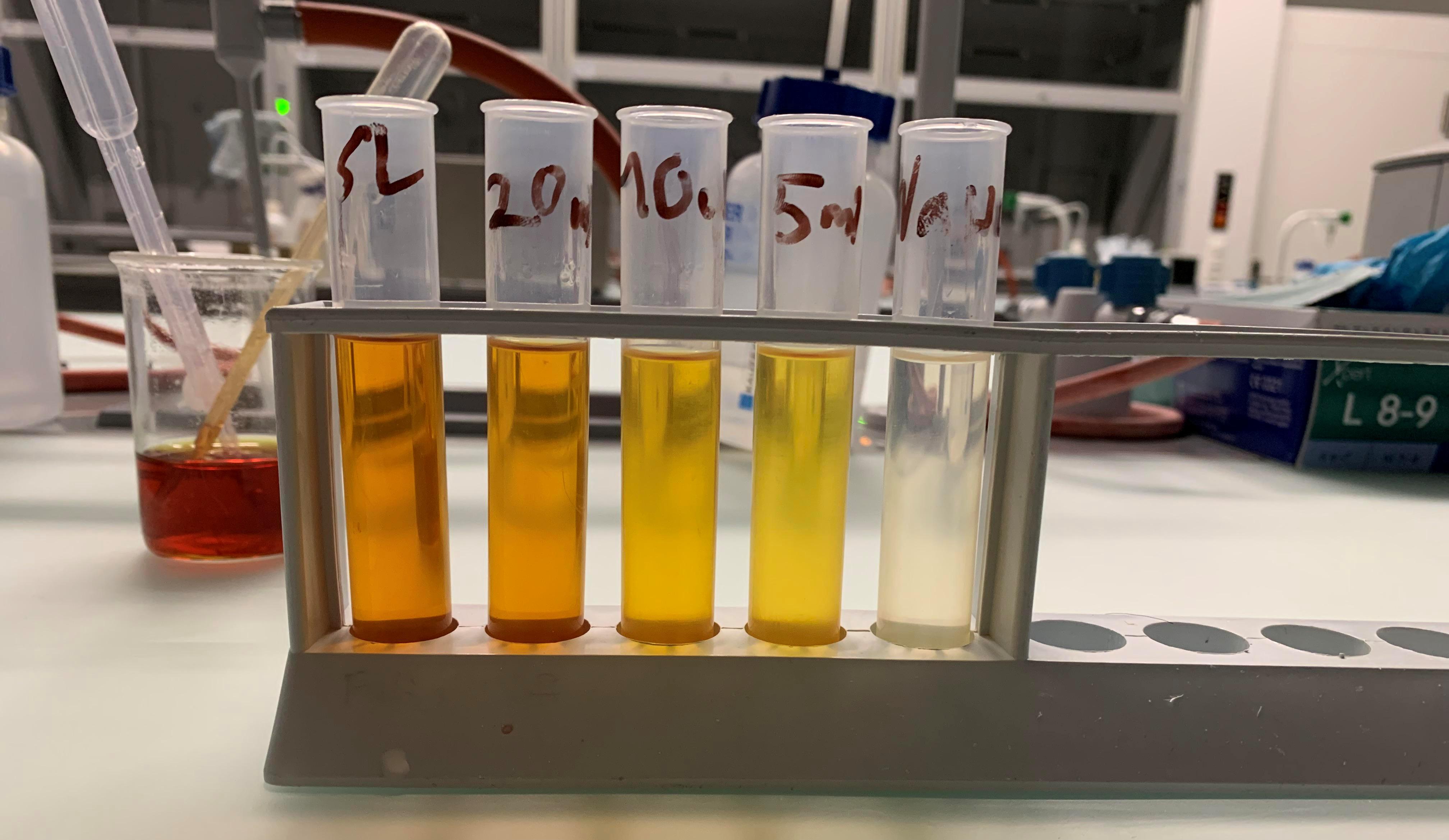

caffeine periodate IO4 different concentrations
кофеин периодат: растворы с различной концентрацией
