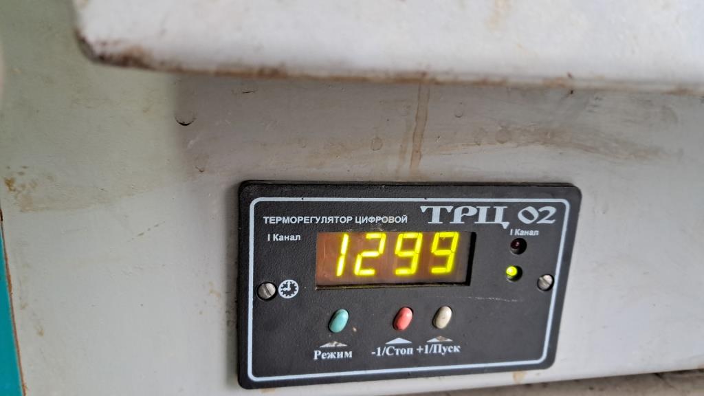

Обнаружил, почему у меня барахлит сушильный шкаф - не всегда включается нагрев.
В комнате немного выше нуля, а датчик имеет ограниченную точность. Он показывает 0С или чуть ниже. Но, в интерпретации программы перед 0С идет не минус 1С, а 1300С, потом - 1299С. Значит, температура выше заданной (45С) и нагрев не включается, пока датчик не покажет "0000"С.
Кривой контроллер очень...

Я мало с ним имел дело. Долгое время близлежащие розетки не работали - был оборван ноль.
Когда починили - запустил шкаф и действительно от контролера совсем не в восторге.
Ну просто это прямо детская ошибка программиста...
