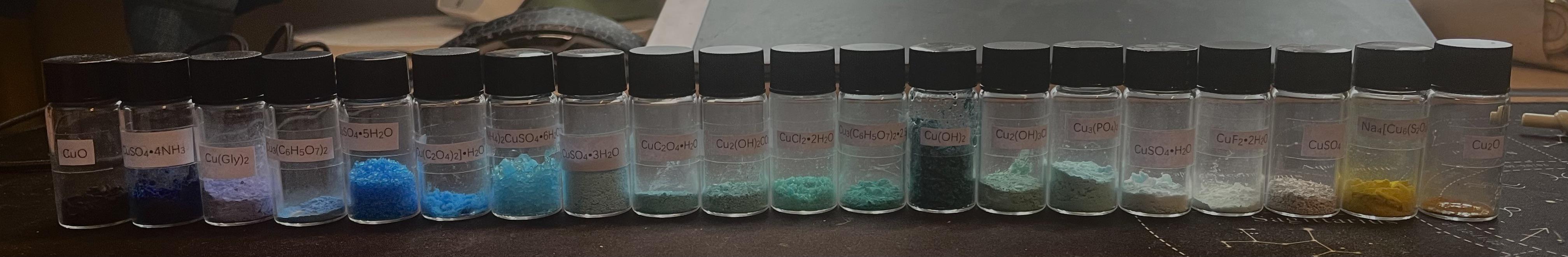

разные соединения меди.

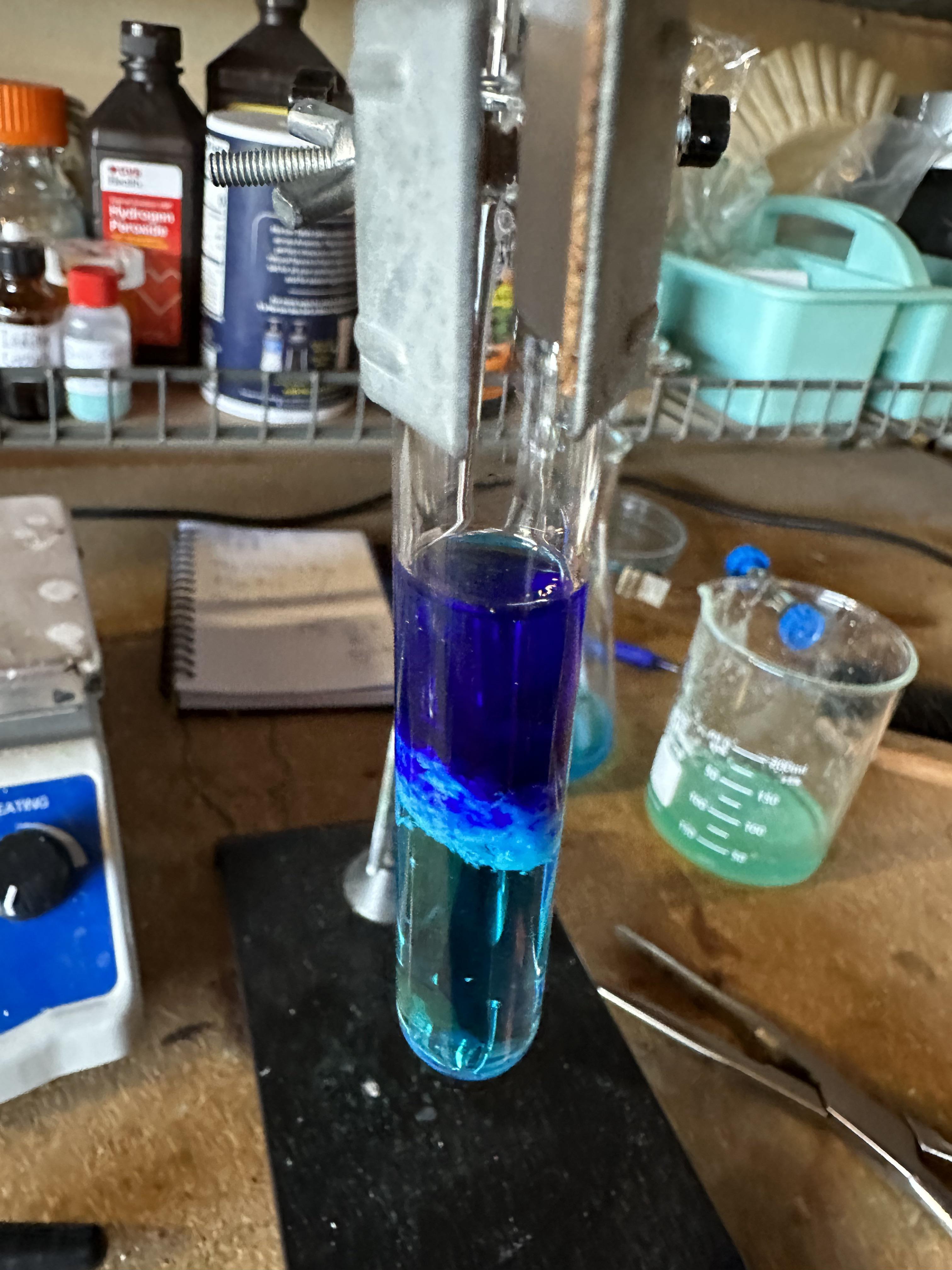

Added an excess of ammonia to a copper sulfate solution. Bottom layer is CuSO4, Middle precipitated layer is Cu(OH)2 and top layer is Cu(NH3)4(H2O)n]SO4.

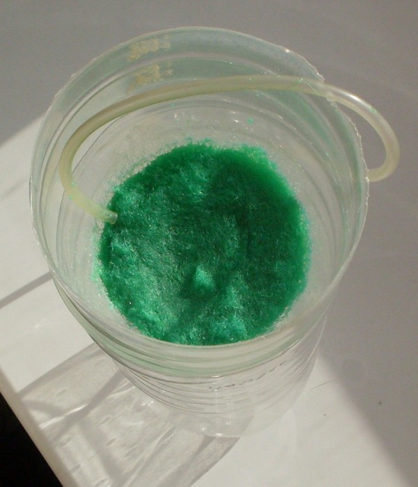

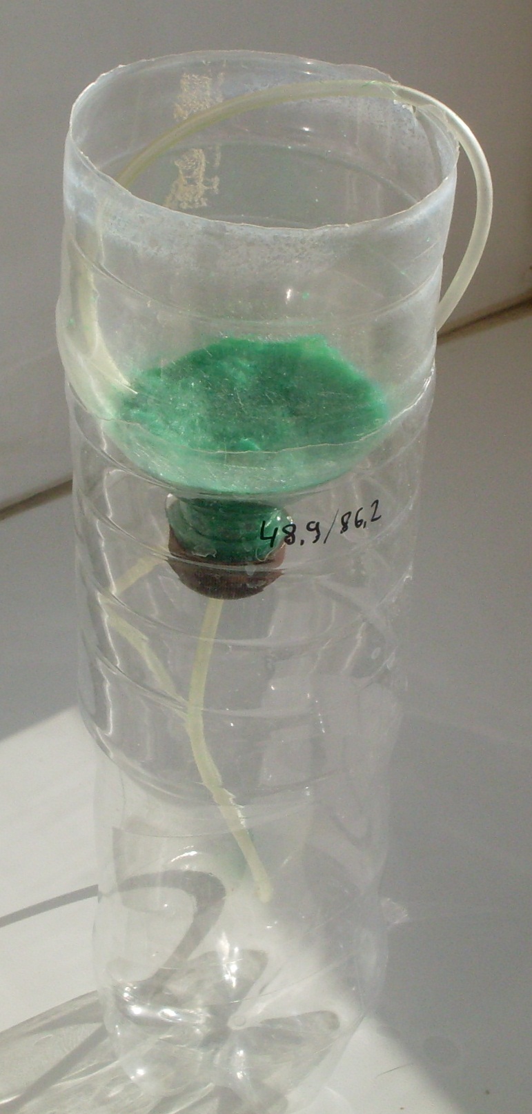

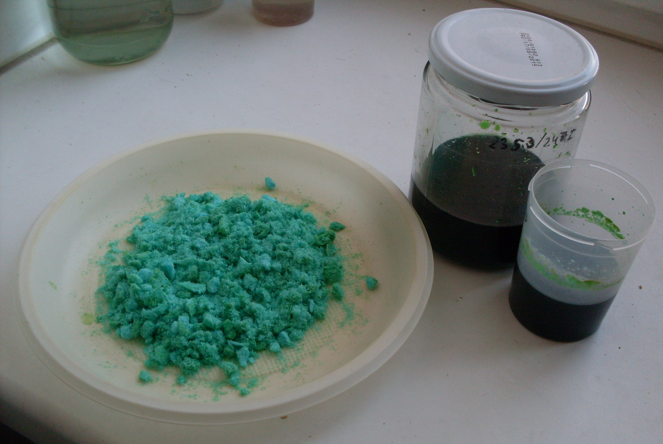

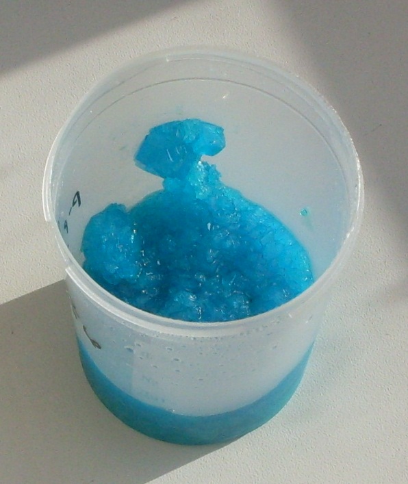

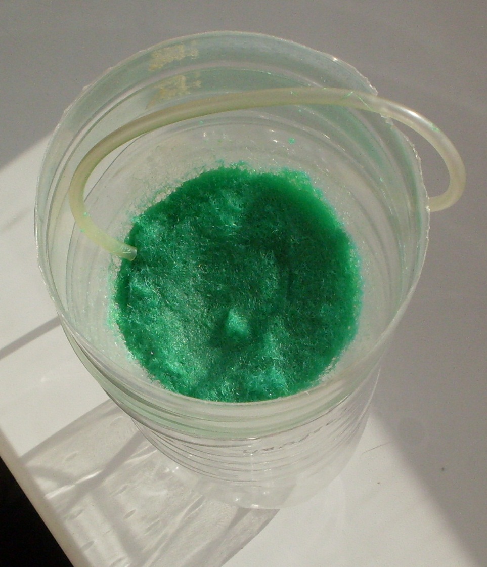

Отжатая от маточного раствора хлорная медь:

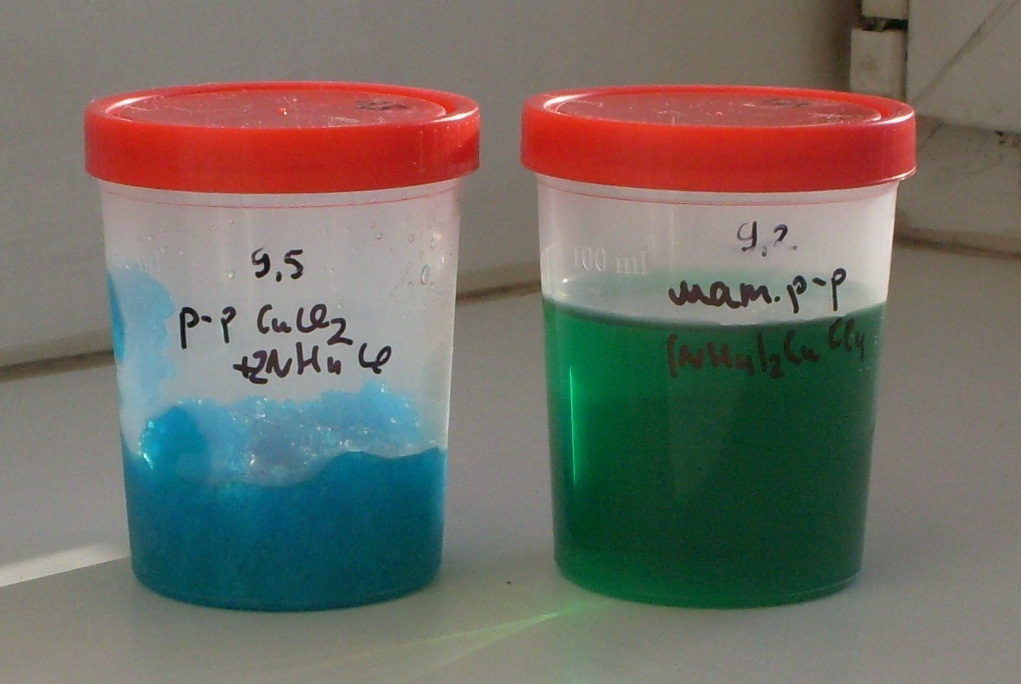

Маточный раствор которого использавал для получения тетрахлорокупрата аммония:

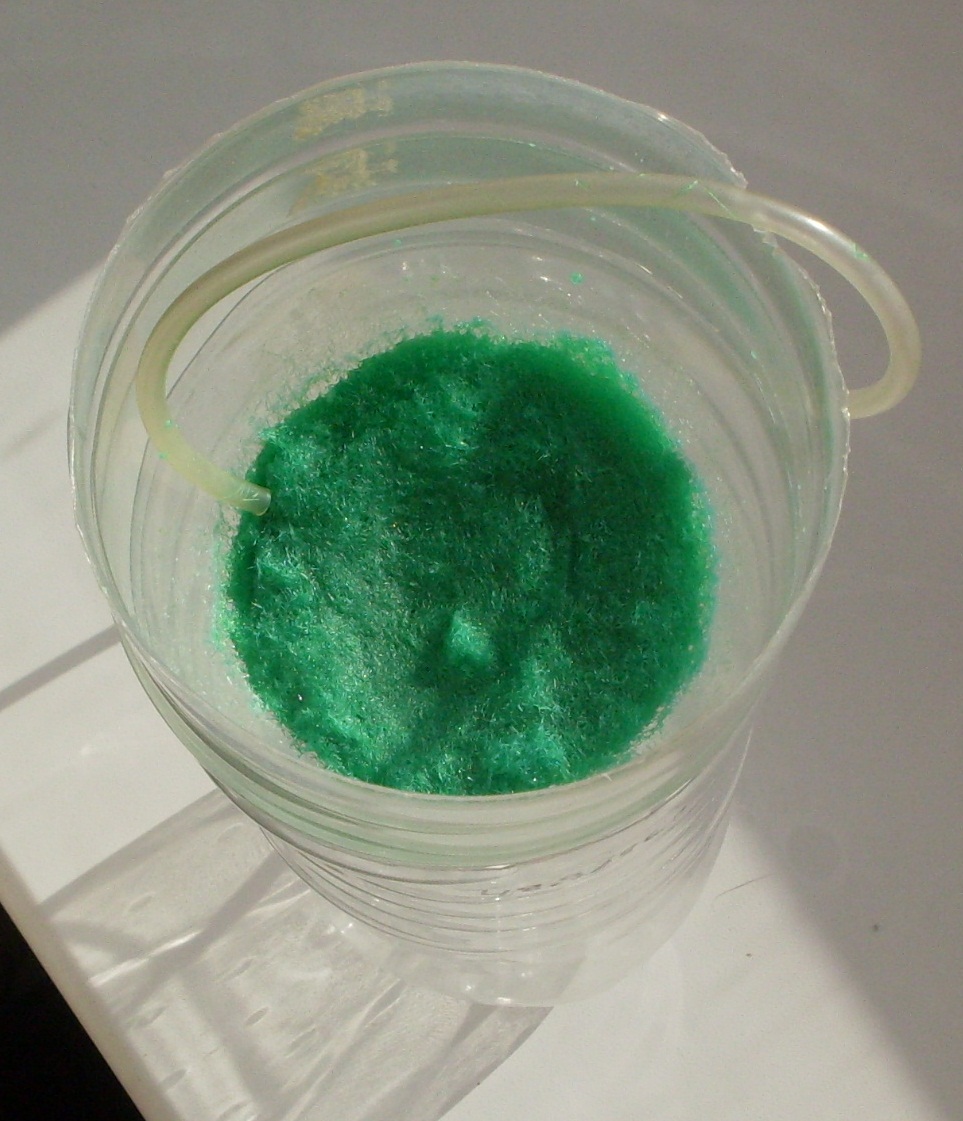

Для сравнения цветов на след. фото есть маточный раствор тетрахлорокупрата:
А этот маточный раствор в свою очередь хочу использовать для получения того же тетрахлорокупрата, но с использованием аммония хлористого, медных проводов и азотки.
Предыдущие эксперименты показали, что азотка реагирует с медью именно при мольном отношении 2:1 в присутствии хлорида аммония:
Cu + 2NH4Cl + 2HNO3 --> CuCl2 + NH4NO3 + 3H2O + N2^.
Добавлять реагенты буду согласно уравнению
Cu + 4NH4Cl + 2HNO3 --> (NH4)2CuCl4 + NH4NO3 + 3H2O + N2^.

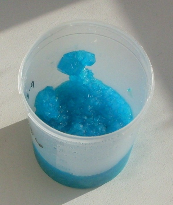

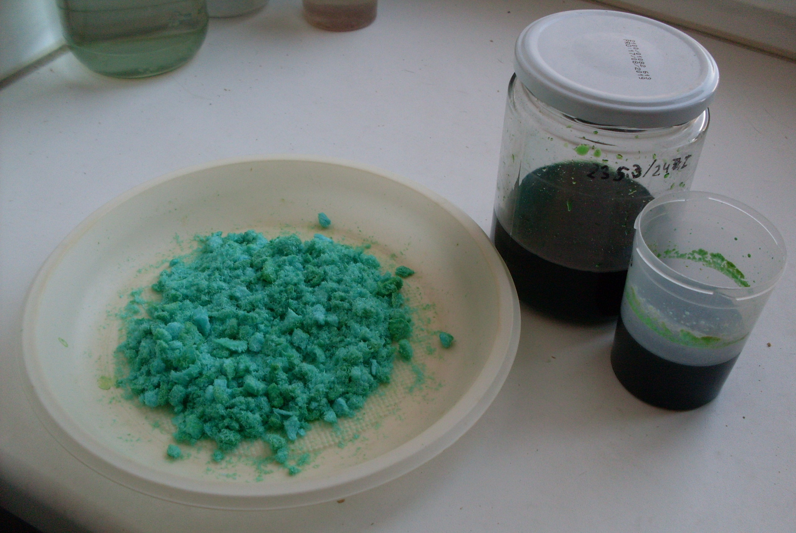

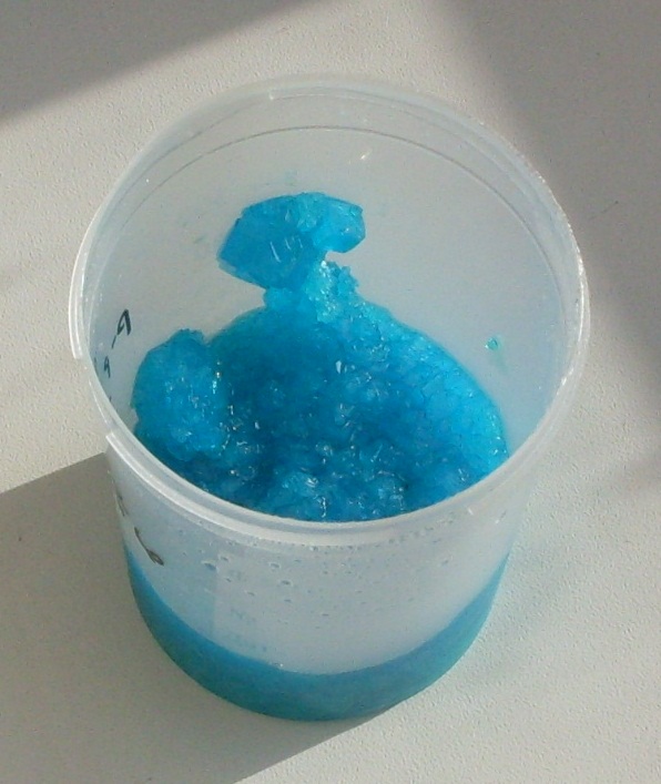

На фото - хлорная медь 2-водная. Получил обменкой между 46 % раствором CaCl2 и 36 % раствором CuSO4 и последующим упариванием отжатого от гипса 27 % раствора CuCl2.
Выход - 26 %. Остальные 74 % остались в маточном растворе (в банке) и водно-спиртовом растворе (в стаканчике), который получился при промывке отжатых кристаллов ледяным спиртом (-20 °C).
