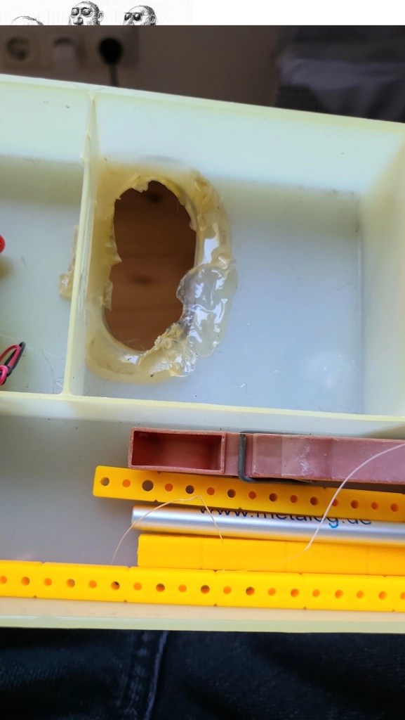

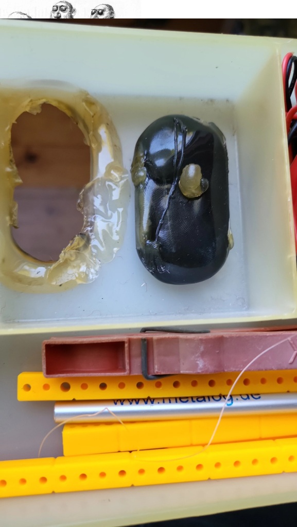

PostPosted: 27 Jul 2023 10:09
Posts: 68917
I had an eraser lying in that thing and it somehow melted through the plastic ?!? It was quite a while since I last opened it but how did that even happen ?
Утверждается, что резинка (eraser - ластик, "стерачка") лежала долгое время в пластиковой шухляде, когда шухляду открыли, - оказалось, что резинка прожгла дыру в пластике.
Думаю, может быть, - если из резины потек пластификатор и растворил под собой пластик. Хотя, может быть и мистификация.
 Post subject: Re: Полимеры (разные вопросы)
PostPosted: 27 Jul 2023 10:33
Posts: 2333
Некоторые сорта резины ( например, перчатки или резинки для денег) не рассчитаны на долгую жизнь и со временем разлагаются в липкую полужидкую массу. Похоже, это такой случай.
