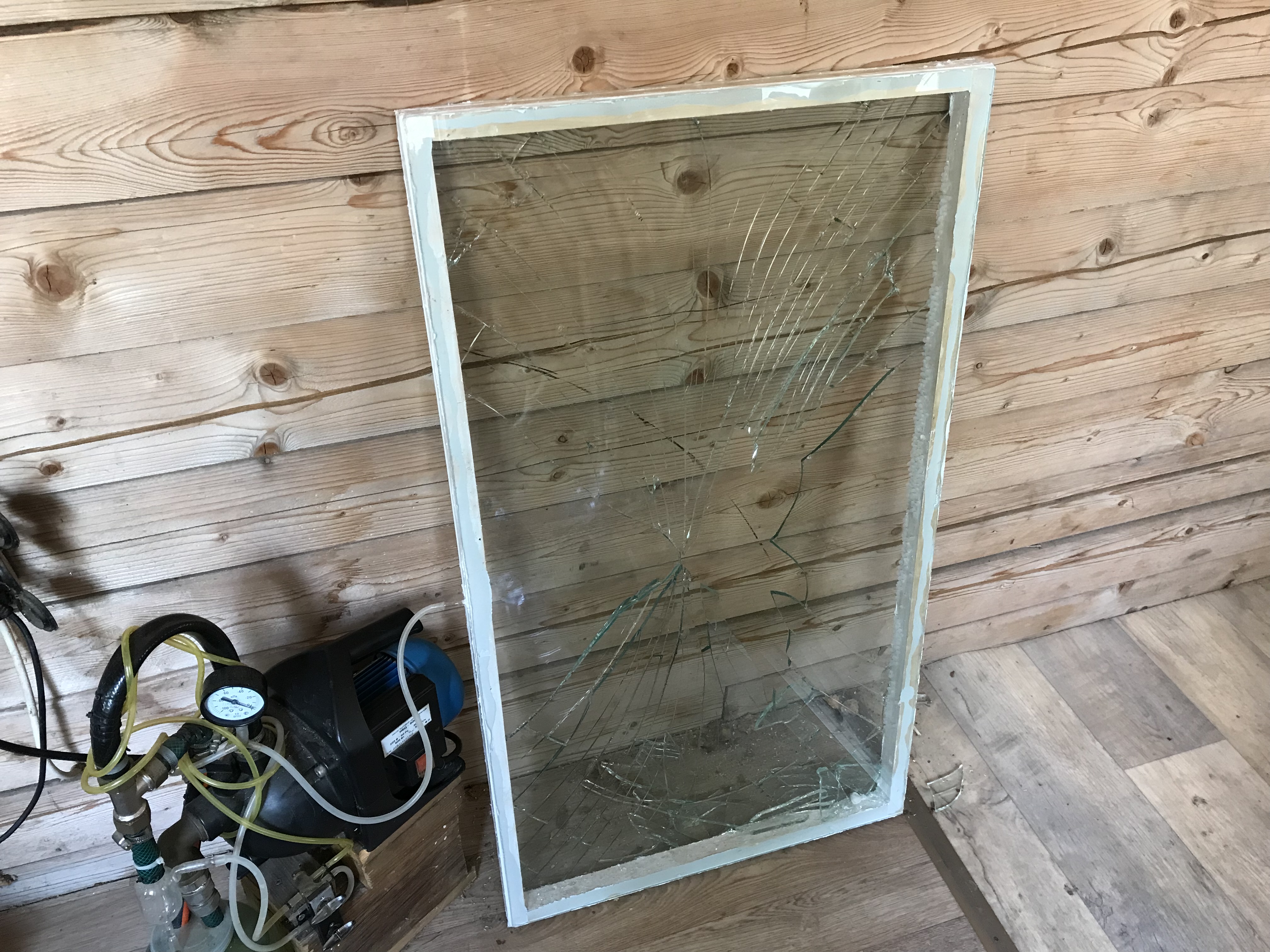

Работая с вакуумом, и применяя для этих целей всевозможную не профильную стеклянную посуду (хозяйственные банки, бутылки, колбочки и пробирки) обнаружил невероятную устойчивость данной тары к атмосферному давлению. И, таким образом, мало-помалу теряя веру в разрушительные свойства вакуума, работал с ним всё смелее, уже даже не применяя никаких средств защиты.
Поэтому, когда видел громкие рекламные заголовки о дорогих стеклопакетах с пометкой «вакуум», обеспечивающими жилью минимальные теплопотери - ничуть в том не усомнился. Полный ваккум, конечно, звучал сомнительно. Но низкое давление - почему бы и нет, вполне возможно.
А сейчас, когда возникла необходимость заняться изготовлением самодельных стеклопакетов, решил попробовать непременно их вакуумировать. Тем более, что доступное стекло, как мне казалось, должно было быть вполне стойким - за счёт своего не большого размера (60*110 см) и достаточно большой толщины (6 мм).
Сделал пробный экземпляр. Для чего собрал деревянную рамку, качественно пропитал оную силиконом, и на силикон же посадил оба листа стёкла. Отвод для откачки воздуха сделал из стеклянной трубочки, которую после вакуумирования планировалось просто запаять. Какое давление сможет выдержать такое стекло, ещё даже не предполагал. В сопромате не силён, и пока только рассуждал на данную тему. Рашил для начала проверить герметичность полученного стеклопакета - создать не большое разряжение, и подождать. Так и поступил. На пробу планировал создать разряжение около -1/10 атмосферы, или около таких значений. Запустил вакуумный насос, однако, едва стрелка дошла до -10 КПа (примерно, так как за показаниями следил не безотрывно), одно из стёкол, породив внушительный хлопок, рассыпалось вдребезги.

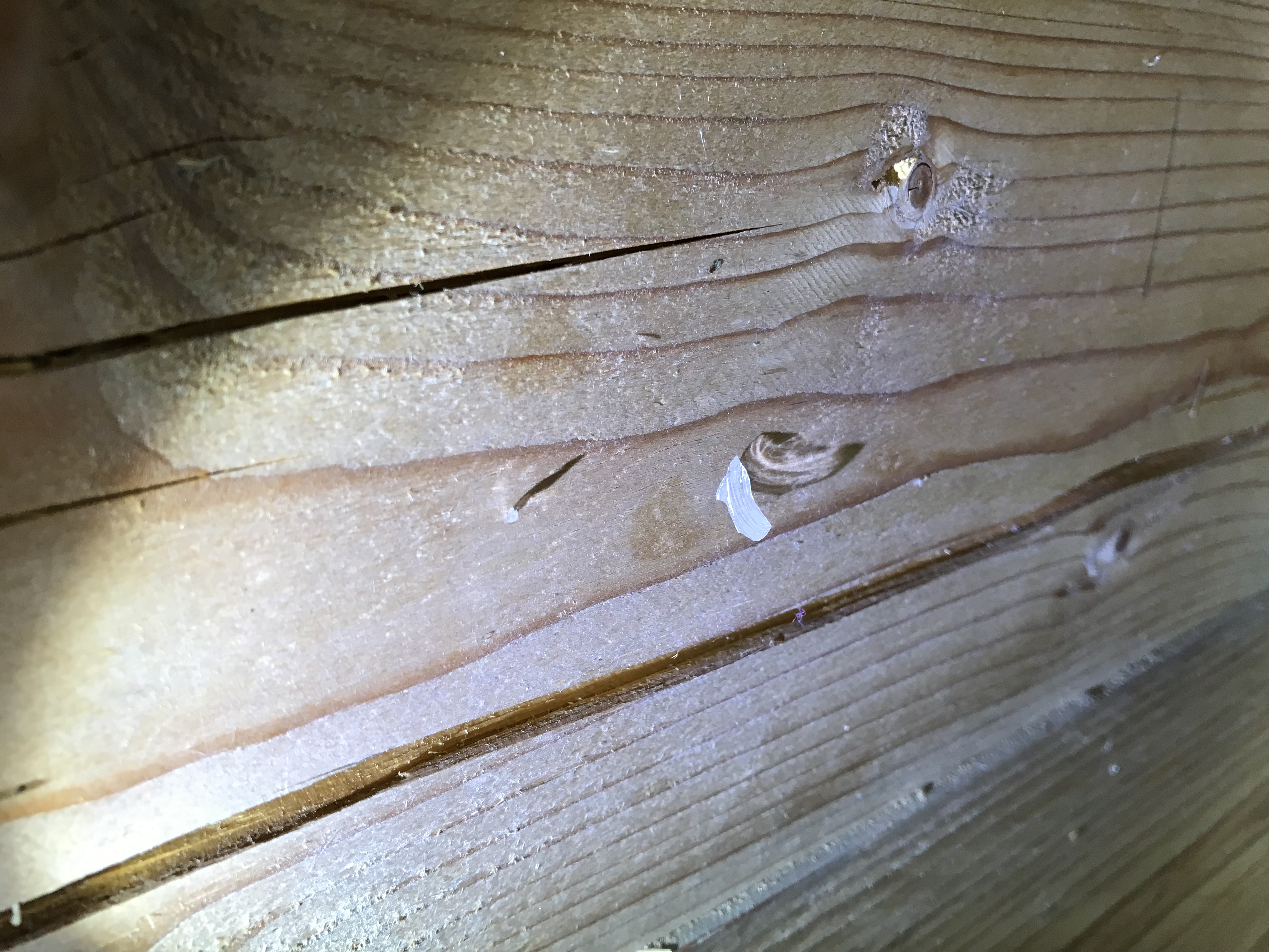

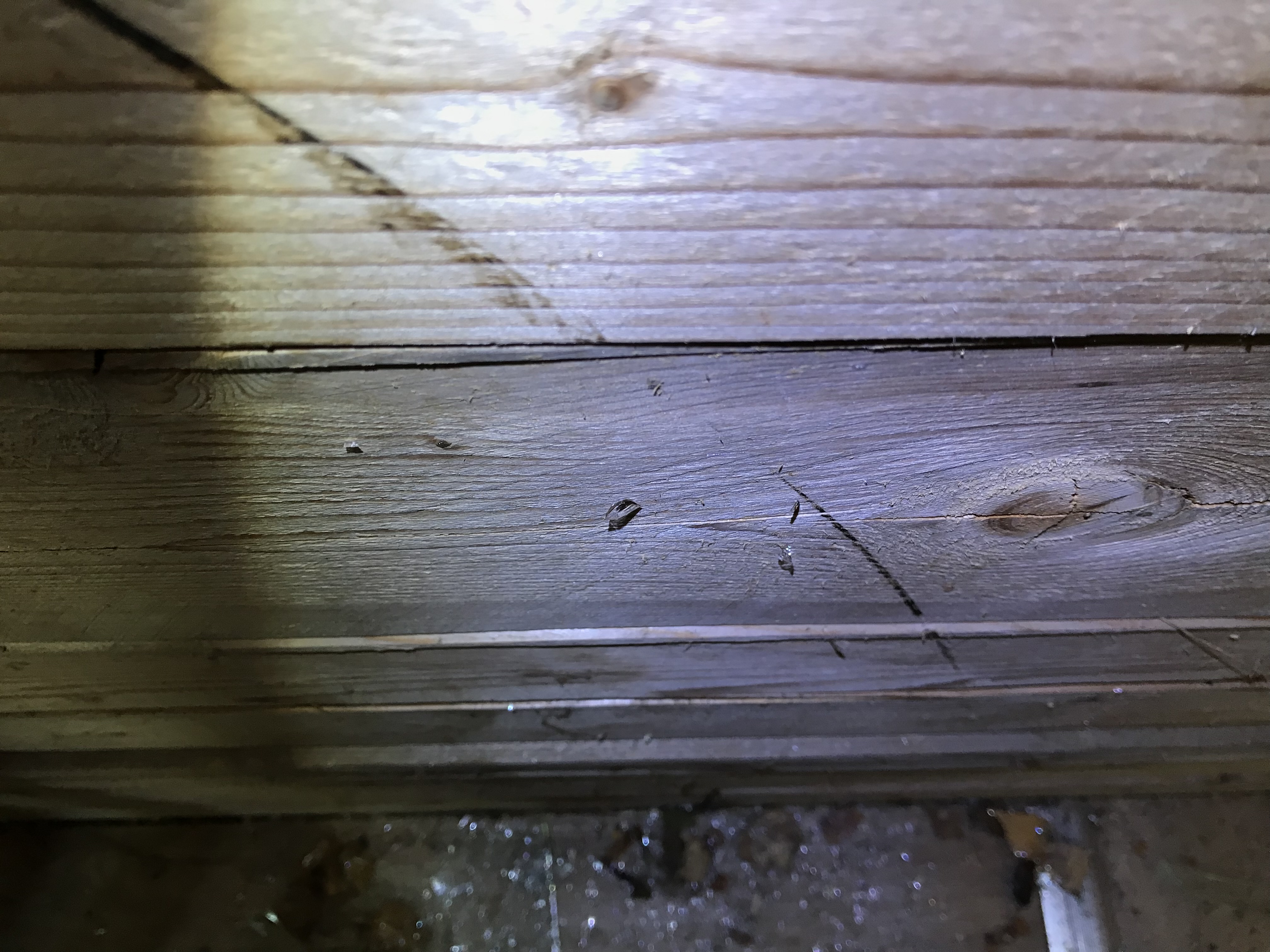

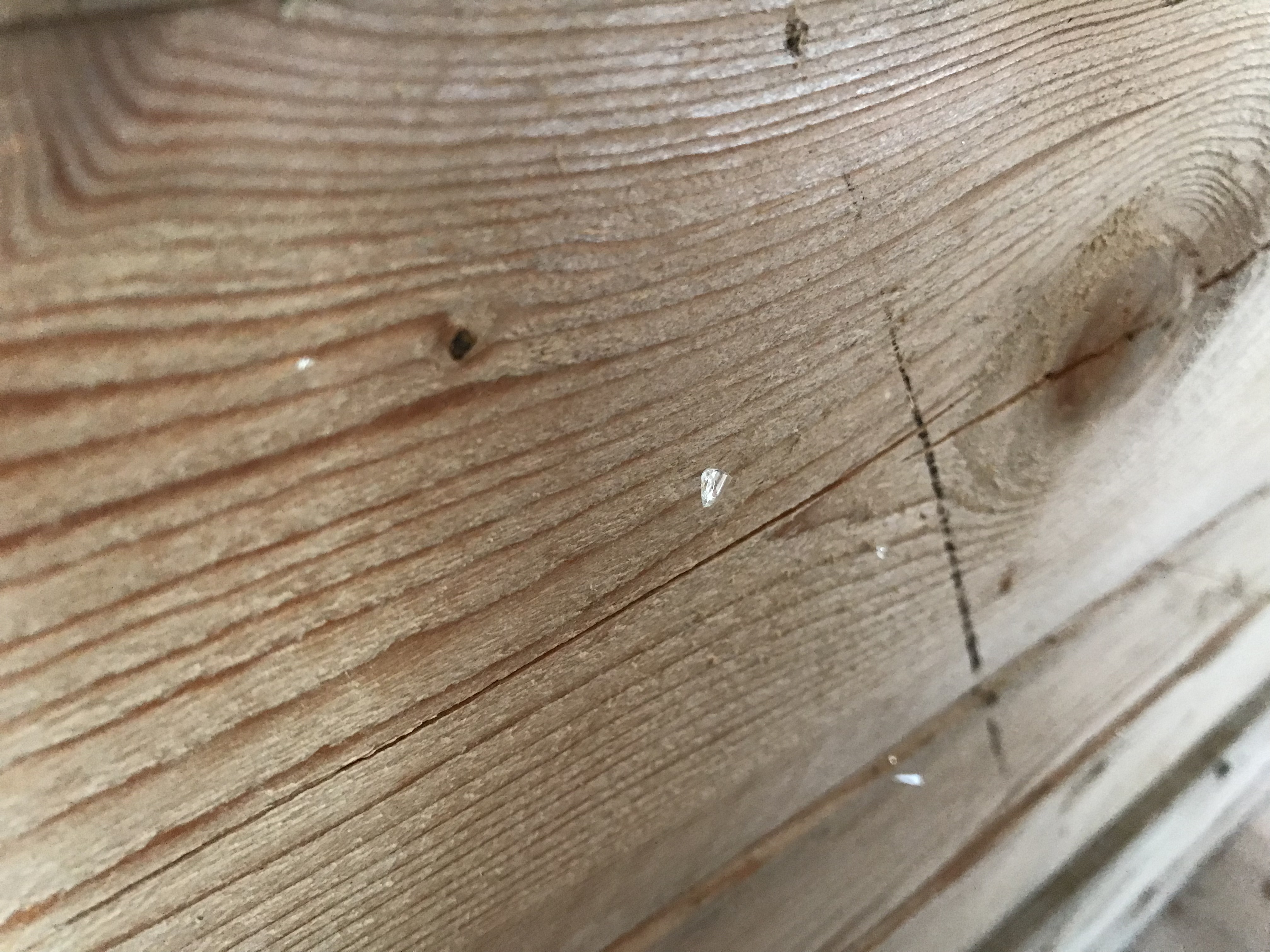

Повезло, что взорвавшееся стекло было обращено к стене. Так как на мне не было абсолютно никакой защиты. И, хотя эффектного разлёта осколков не последовало, мелкие частицы стекла довольно глубоко врезались в древесину.
Очень сомневаюсь, что на стекле мог быть дефект, критически повлиявший на его стойкость. Так что, получился весьма наглядный пример низкой стойкости плоскости на сопротивляемость к сдавливанию.

Вполне закономерно. Я в сопромате достаточно силён :) чтобы утверждать -плоскость не может выдержать такого давления. Металлические плоскости согнулись бы, а стекло - сами видите. Можно не повторять, так будет всегда. А те, кто пишет про вакуум - просто мошенники. Причин 2. Первая - та, что Вы видели. Но есть и ещё: теплопроводность воздуха по мере откачки не меняется в очень широких пределах. С одной стороны, уменьшается количество молекул, с другой - растёт длина свободного пробега. Эти эффекты практически компенсируют друг друга до давления порядка 10-4 мм рт ст, сколько помню ( могу ошибаться, но не принципиально). И только более глубокий вакуум хранит тепло - чем глубже, тем лучше; практически стараются создать 10-6 хотя бы.
 Post subject: Re: Вакуум, опыты с ним.
PostPosted: 12 Jul 2023 08:48
Posts: 69379
Сопромат я тоже не знаю, но, по-моему, стекло и камень боится именно растяжения. При действии вакуума или избыточного давления на лист оно тоже имеет место (с той стороны, в которую потом летят осколки).
Дефект - вполне мог быть. Например, внутреннее напряжение стекла. Внешне - не заметно, их выявляют в поляризованном свете.
Разумеется, чем больше площадь, тем больше вероятность разрушения. Не случайно иллюминаторы в батискафах не только очень толстые и слоеные, но и маленькие.
PostPosted: 12 Jul 2023 11:05
Posts: 2406
Владимир, самое начало сопромата - напряжения в плоской нагруженной ( обычно для простоты рисуют нагрузку сверху посередине) балке. Она от этого прогибается вниз. Очевидно, что сверху она подвергается сжатию, в середине -нейтральная линия и снизу ( т.е. внутри стеклопакета) растяжению. Нет способа, чтобы стекло обычной толщины и площади окна это выдержало. Для поверхностей, имеющих кривизну, расчёт другой, но слабые места всё равно бывают. Хороший пример - банка для консервирования. Иногда при наливании кипятка она лопается ( пытается расшириться изнутри), и почти всегда по линии контура дна - там один вид кривизны переходит в другой, а по отдельности они достаточно прочны.

При этом вакуумные стеклопакеты бывают. Их преимущество в очень малой толщине.
Для обеспечения механической прочности там применяются микрораспорки, которые выглядят как сетка мелких точек между стёкол.

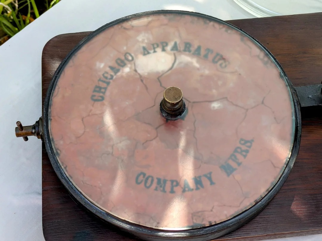

Vacuum pump, Chicago Apparatus Mfgrs Co

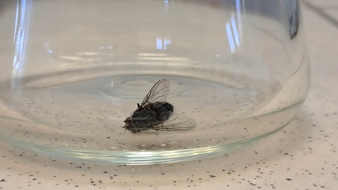

Fly in Chemistry Laboratory, Büchner Flask, and Vacuum Pump - Part 2
http://chemistry-chemists.com/N2_2026/C ... .html#1002

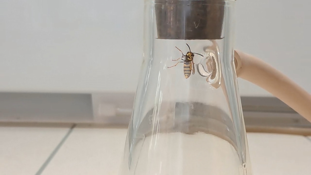

Wasp in Vacuum - Part 3
http://chemistry-chemists.com/N2_2026/C ... -P7-2.html
