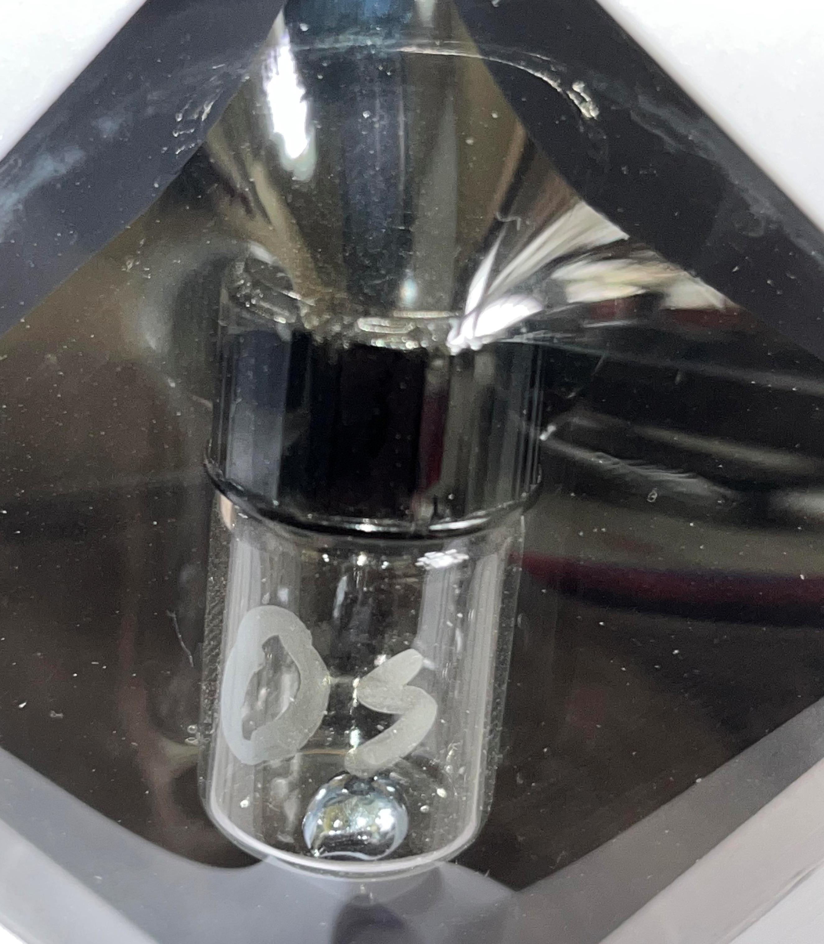

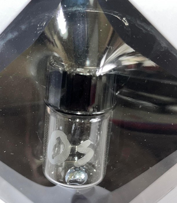

Osmium Metal Bead

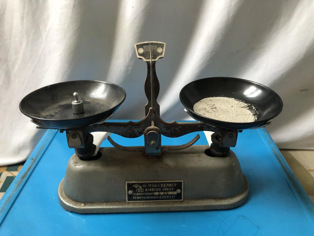

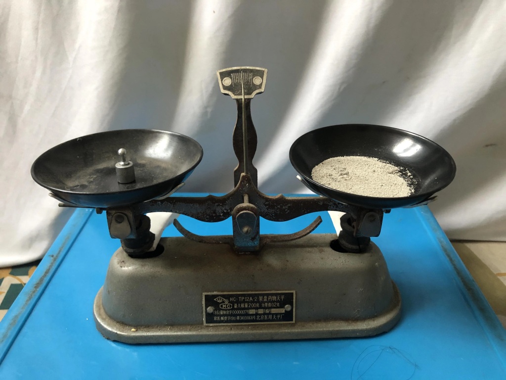

Silver from silver nitrate solution / Серебро, выделенное из раствора нитрата.
Мне больше всего понравились весы. Правда, у нас в соседней комнате стояли еще более древние. Их заменили буквально на днях.

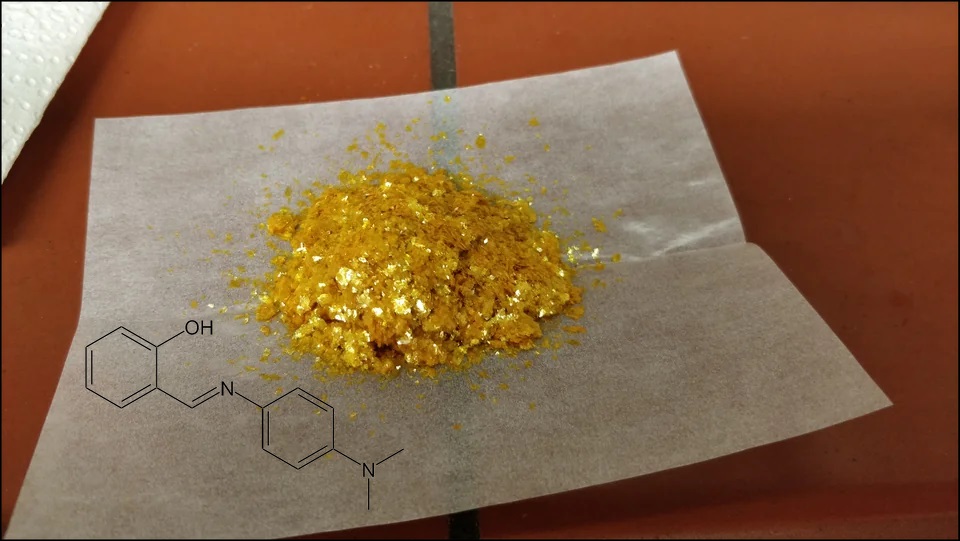

Некоторые органические вещества в твердом виде напоминают металлы, в частности это соединение напоминает золото:
https://www.reddit.com/r/chemistry/comments/izlbpc/organic_gold_kind_of_i_made_today_in_the_lab/
 Post subject: Re: Серебро, золото, платиновые металлы (химия, выделение)
PostPosted: 26 May 2023 13:06
Posts: 2379
Из таких веществ делают " золотую" и т.п. краски для полиграфии и подобных целей.

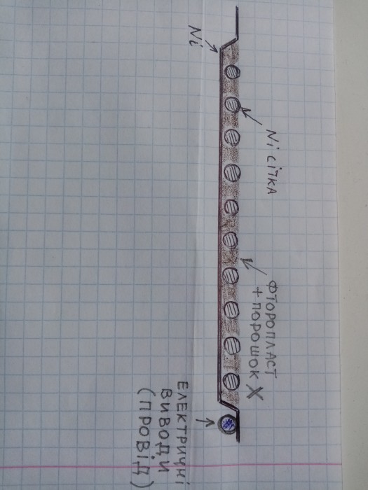

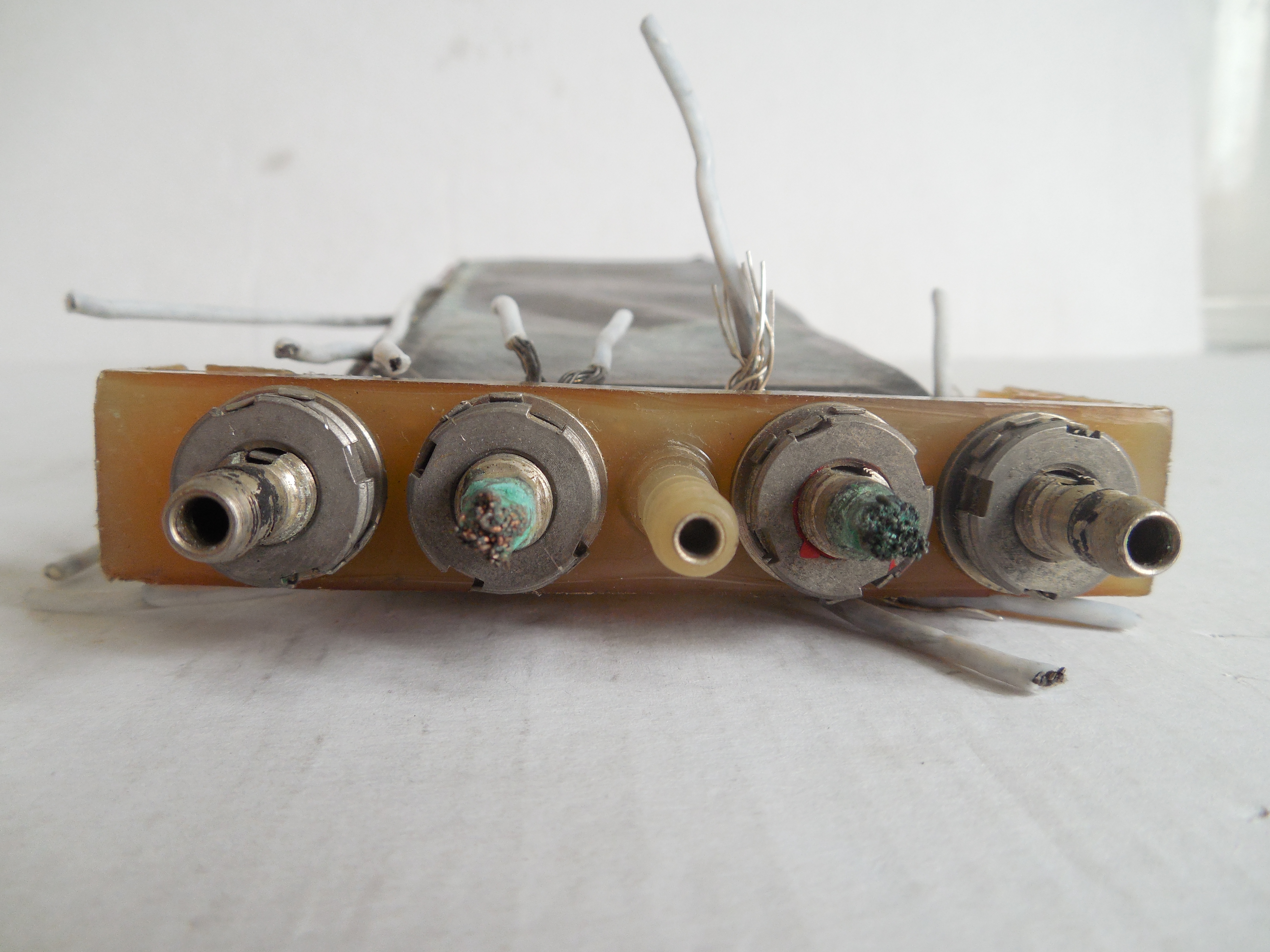

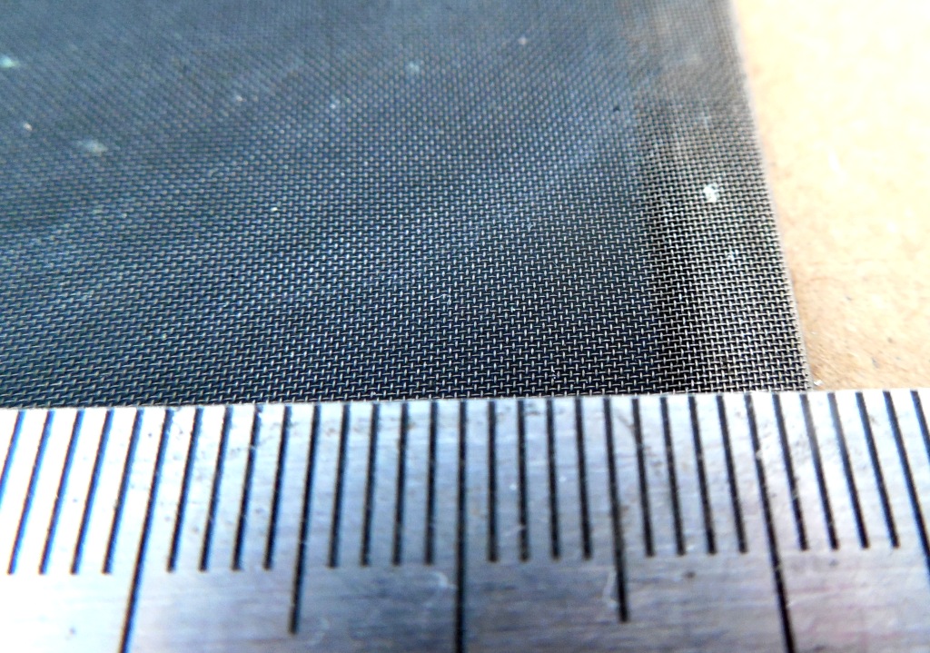

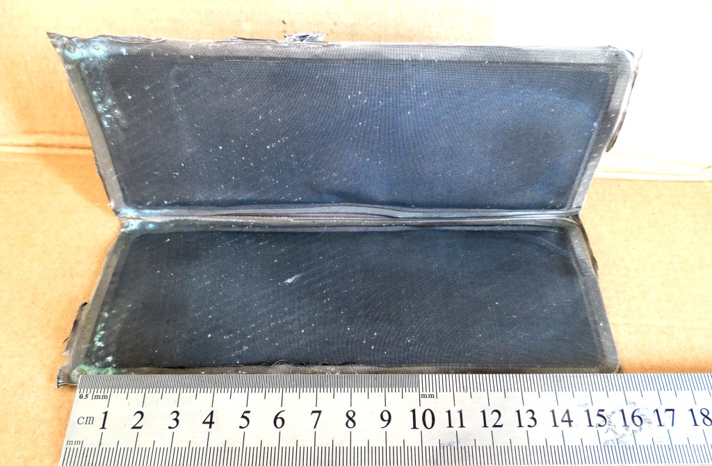

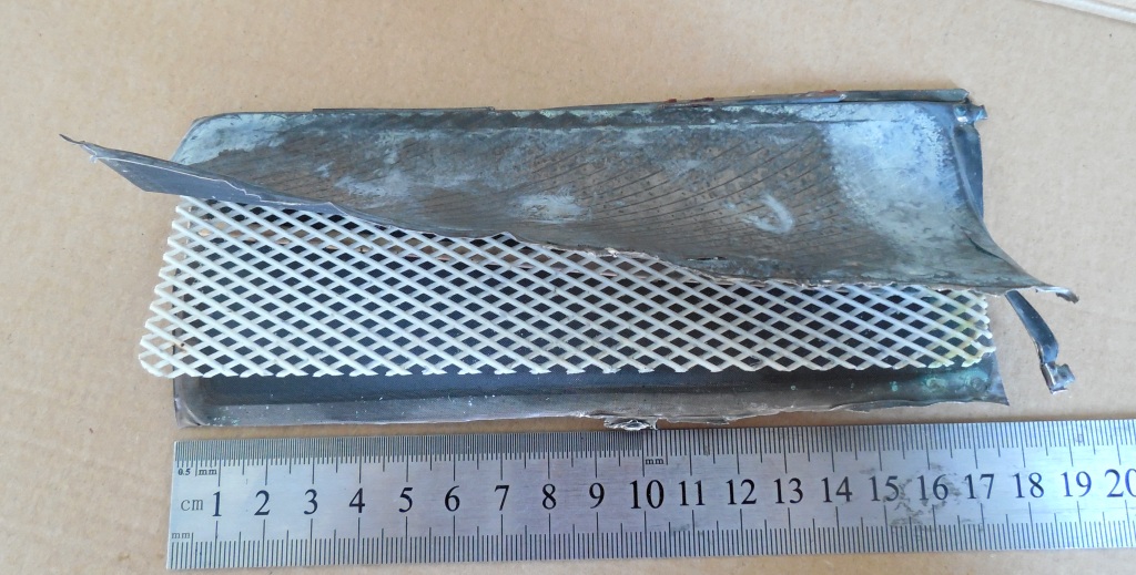

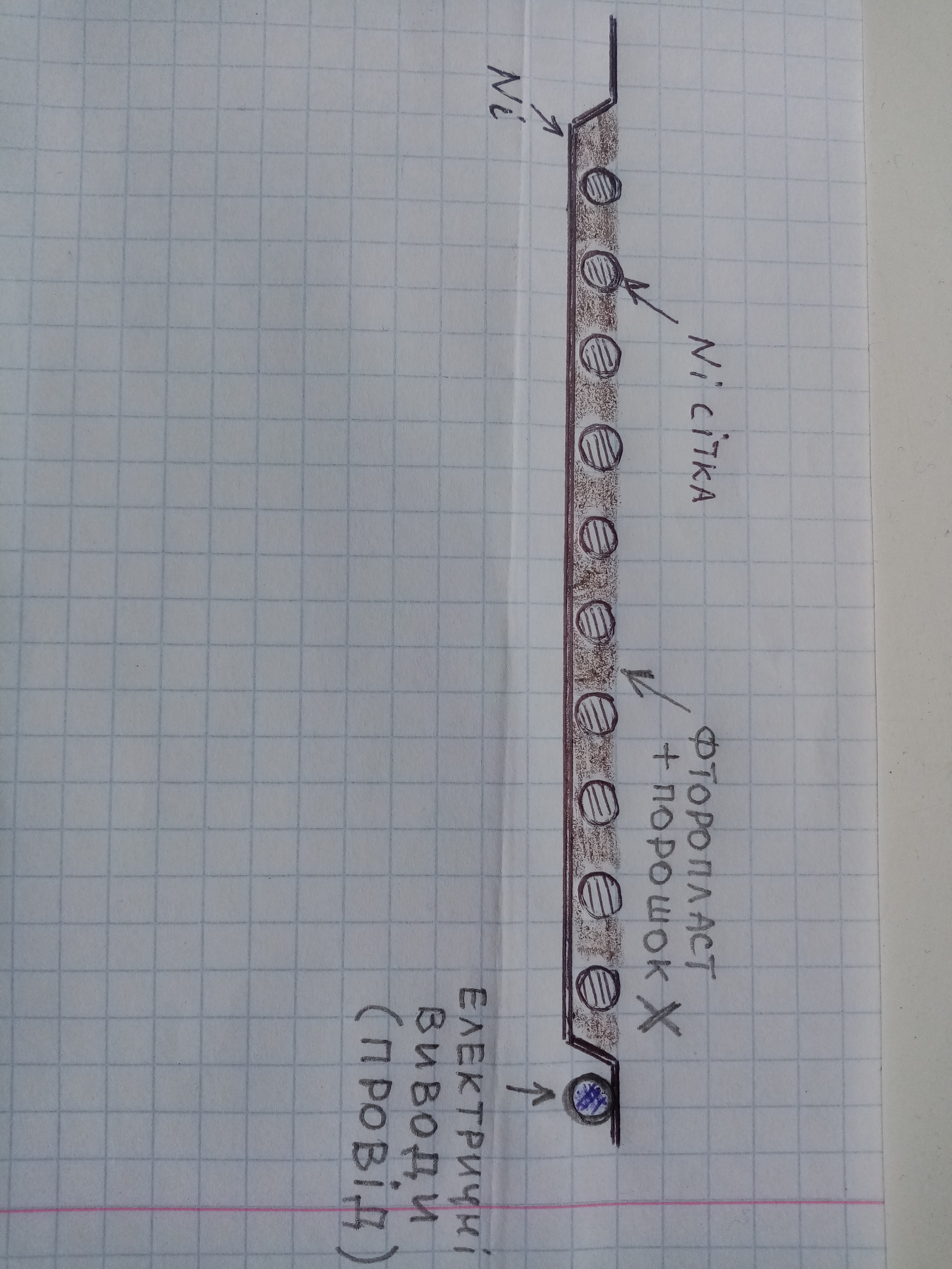

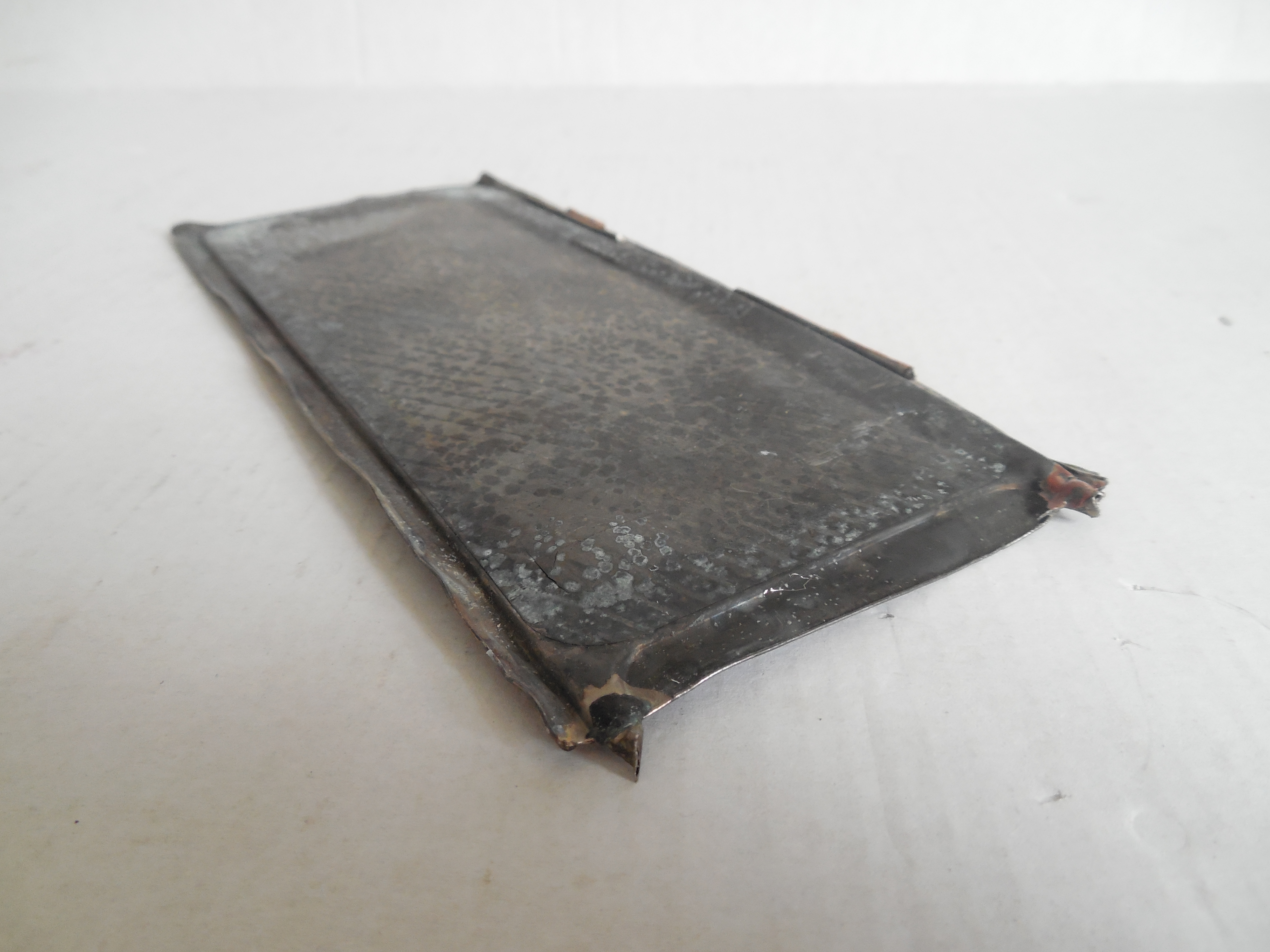

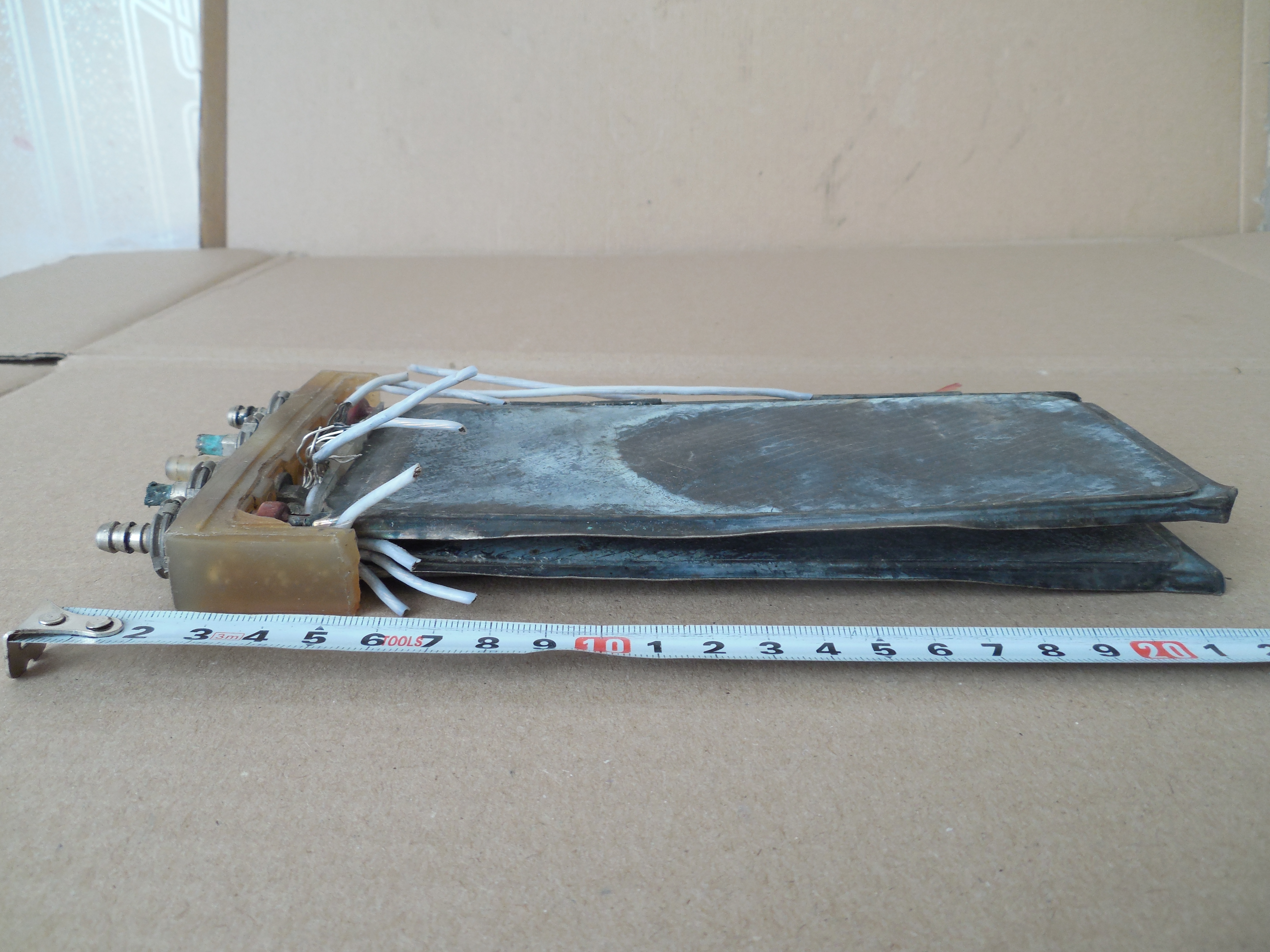

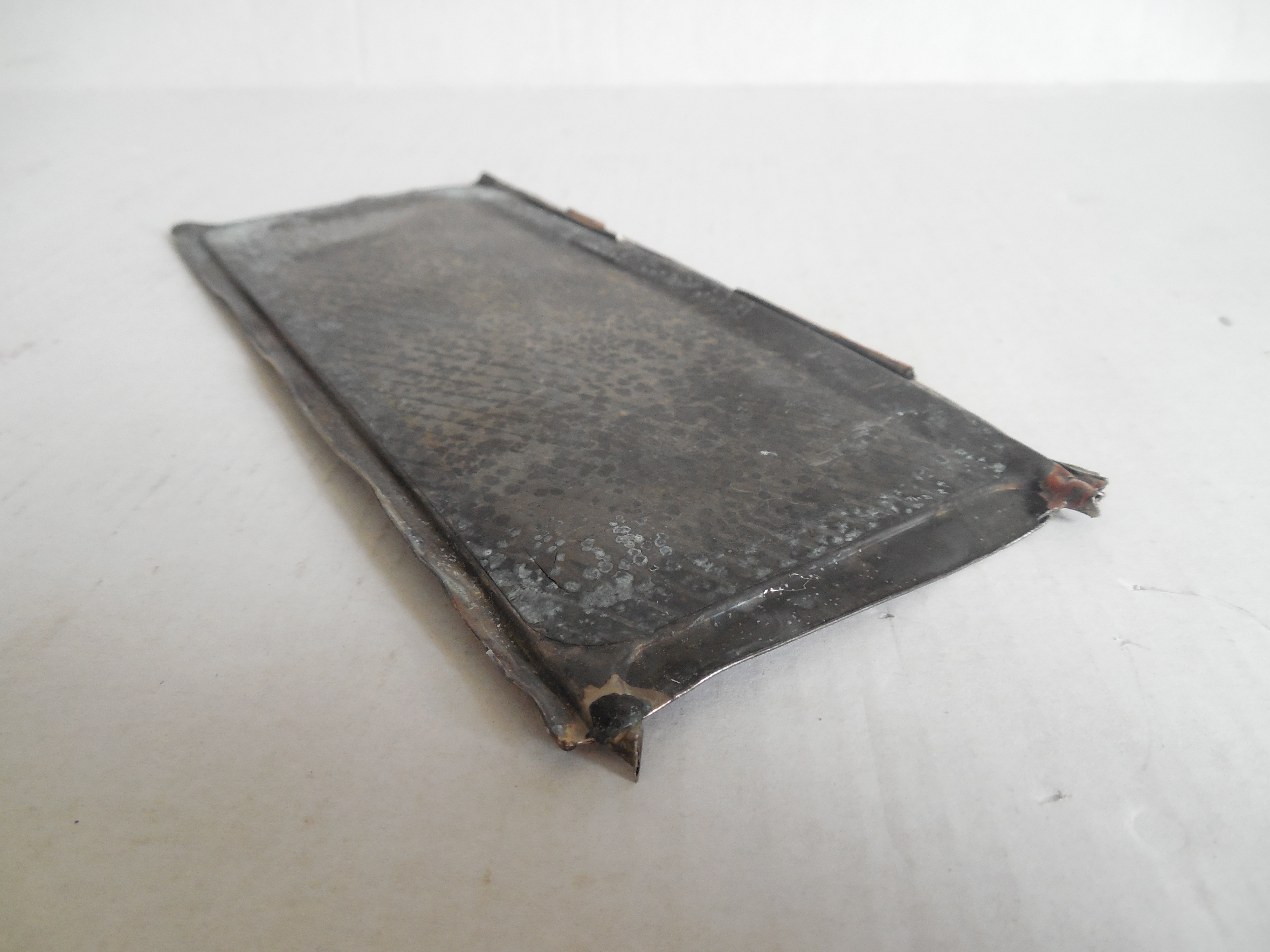

Прошу поради у досвідчених хіміків, особливо в тих, хто хорошо розуміється в хімії і технології платини. Справа в наступному
Колись давно дістався мені у спадок відпрацьований паливний елемент, який містить платину. Зовнішній пластиковий корпус розбитий. В батареї 2 ідентичних плоских елементи з 2 штуцерами в кожному. Після розрізання по периметру одного з цих елементів побачив, що вони представляють собою пластини з нікелю. Пластини зформовані так, що утворюють ніби ванну глибиною десь 1-1.5 мм. До цієї внутрішньої сторони пластини прикріплена дрібна сітка з тонкого нікелевого дроту. Протилежні пластини елементу розділені пластиковим сепаратором (він білого кольору). Комірки сітки заповнені якимось полімером, що містить мікрочастинки платини. Думаю, що це полімерна мембрана типу МФ-4СК, такі мембрани колись в Союзі використовувались в паливних елементах. Все видно на фото і ескізі.
Питання в наступному - як грамотно виділити платину з цього елементу. Чи можна перетворити мікрочастинки платини в якийсь розчинний комплекс і потім вимити його з мембрани? Можливо можна це зробити якимось електрохімічним методом?
Чи прийдеться використати дідівський метод - розчинити весь нікель (підкладку і сітку) в азотці, а потім вже платину в ЦВ?
Дякую.

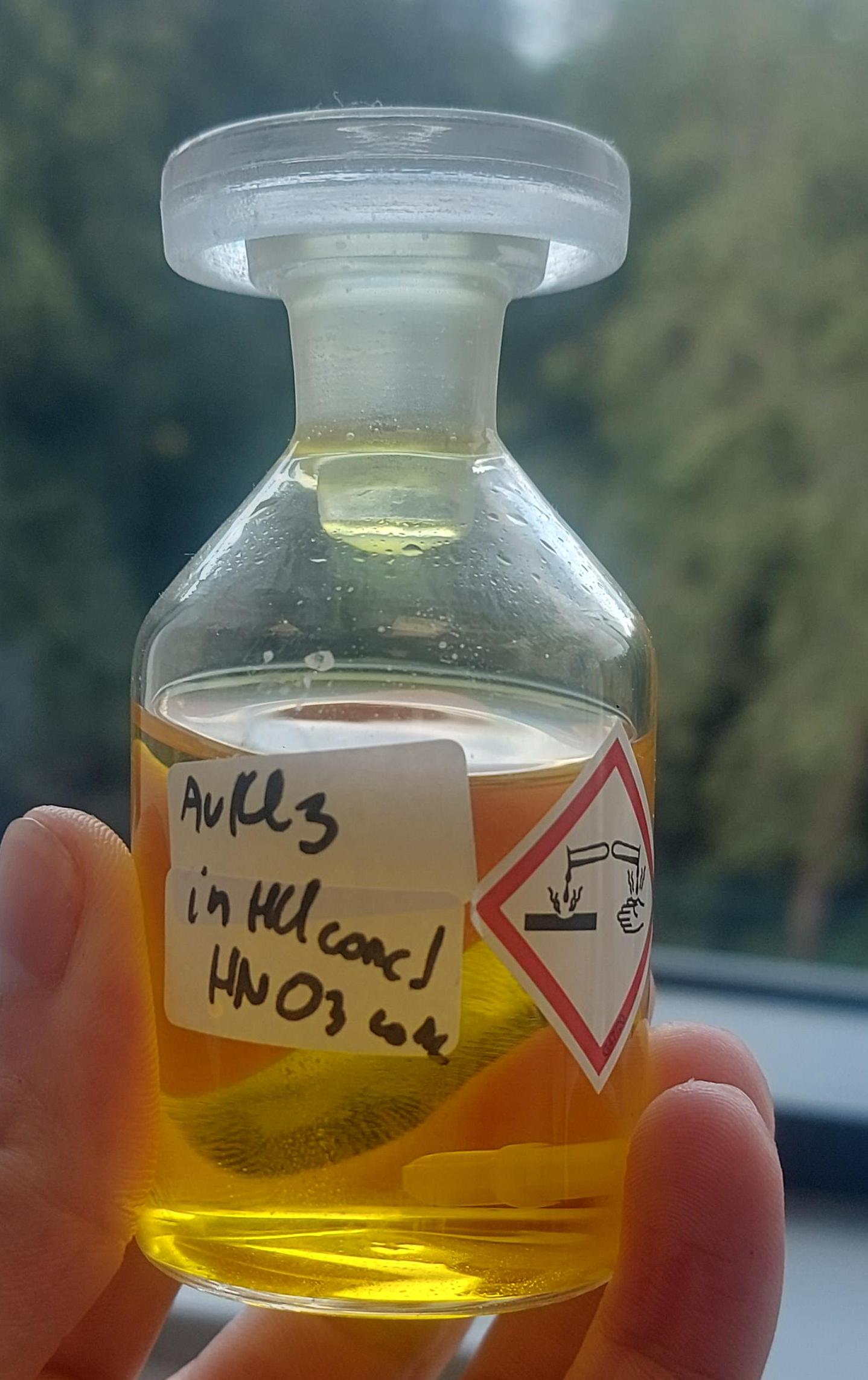

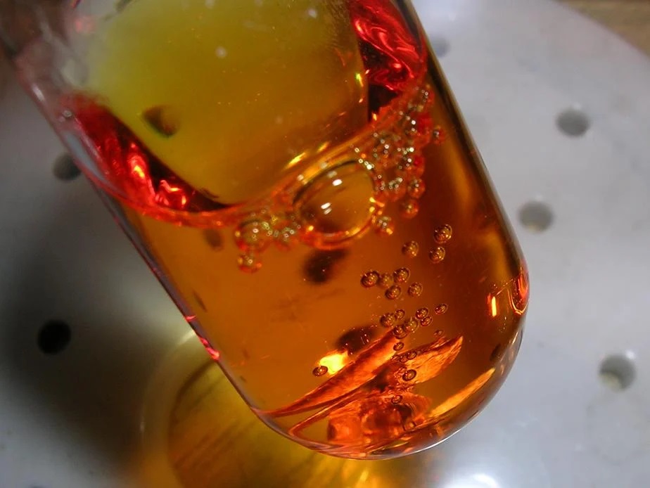

A solution of gold in aqua regia
Platinum being dissloved in hot aqua regia
