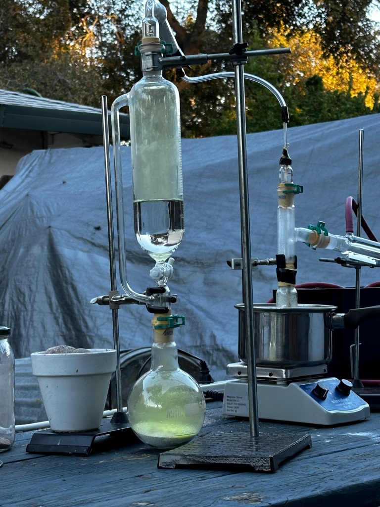

 Post subject: Re: Хлор, хлориды
PostPosted: 25 Nov 2023 20:57
Posts: 69190
Chlorine
(попытка синтеза хлоридов серы)
