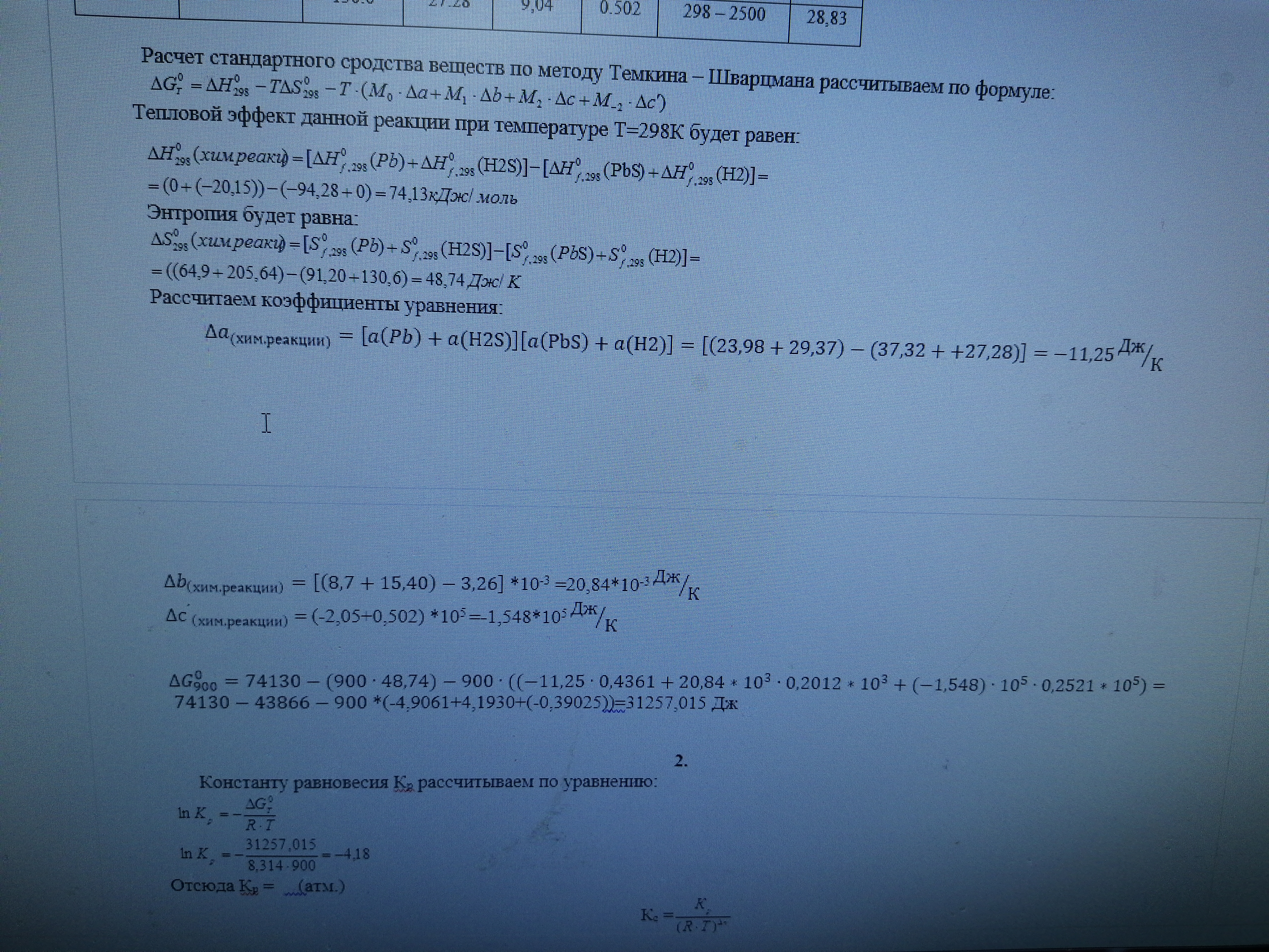

добрый вечер помогите со 2 и 3м пунктом ,не совсем понимаю как делать
Для начала выполните п.1 как следует:
Δa, Δb и Δс реакции считаются точно так же как и ΔН (по з-ну Гесса). Все справочные данные у Вас есть.
2) ΔG = -RTlnKp
Kp = Kc(RT)Δn, где Δn - изменение числа молей реагентов в ходе реакции (в данном случае 0 и Кр = Кс)
п.3 типовая задача на равновесие, но для решения необходимо выполнить п.1. А именно найти величину Кр при Т = 900 К.
Если будут вопросы - обращайтесь.

Posts: 17
вроде сделала , а подскажите как мне найти Кр в атм.?
вот как сделала

Posts: 12855
В данном случае константа будет безразмерной величиной.
