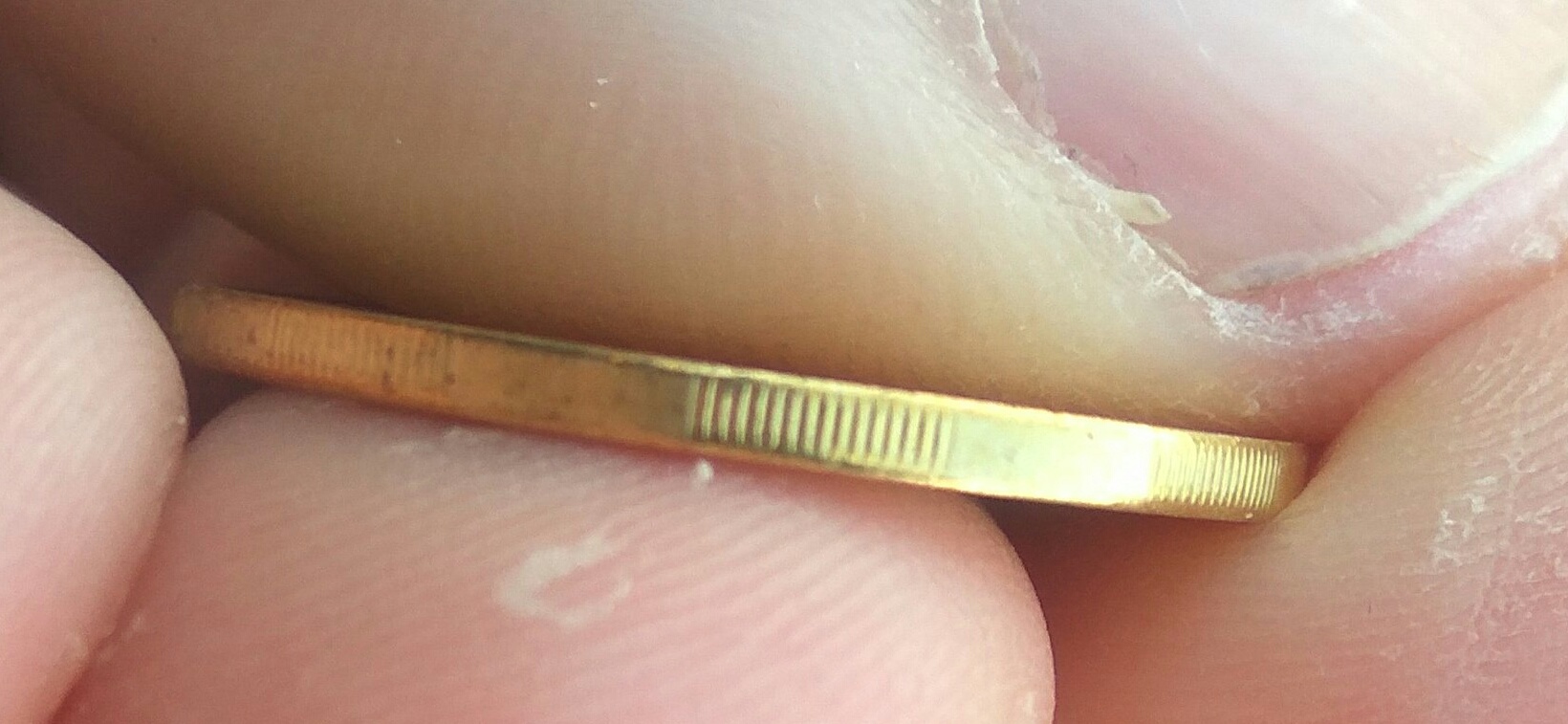

PostPosted: 19 Jan 2023 10:02
Именно на наших монетах я ни разу такого не замечал.
Что основа - не латунь можно установить с помощью магнита или, действуя соответствующими растворами на монету.
Визуально этого не видно.
Вспомнил: упоминание про гальваническое покрытие есть на сайте Национального банка. Потому я и решил, что латунь наносят гальваникой. Думаю, что это - причина, почему монеты покрыты именно латунью, а не алюминиевой бронзой.

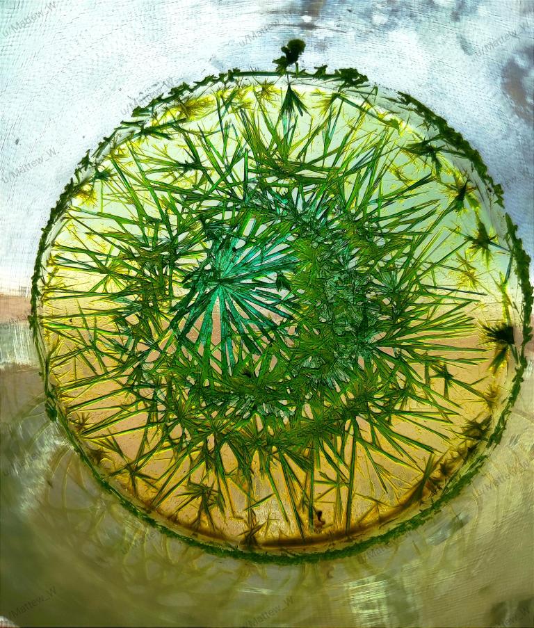

Tetraamminecopper(II) sulfate monohydrate
