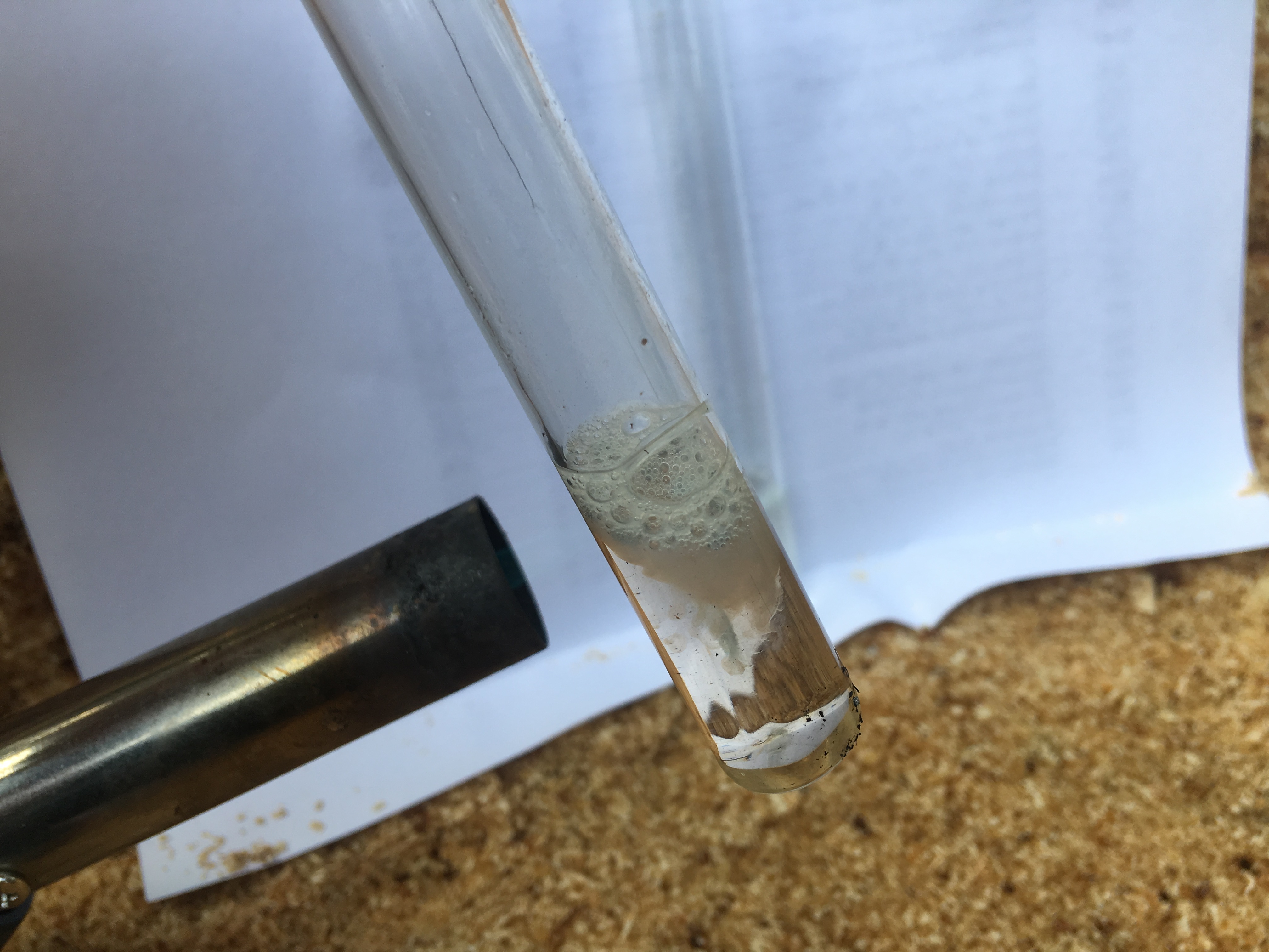

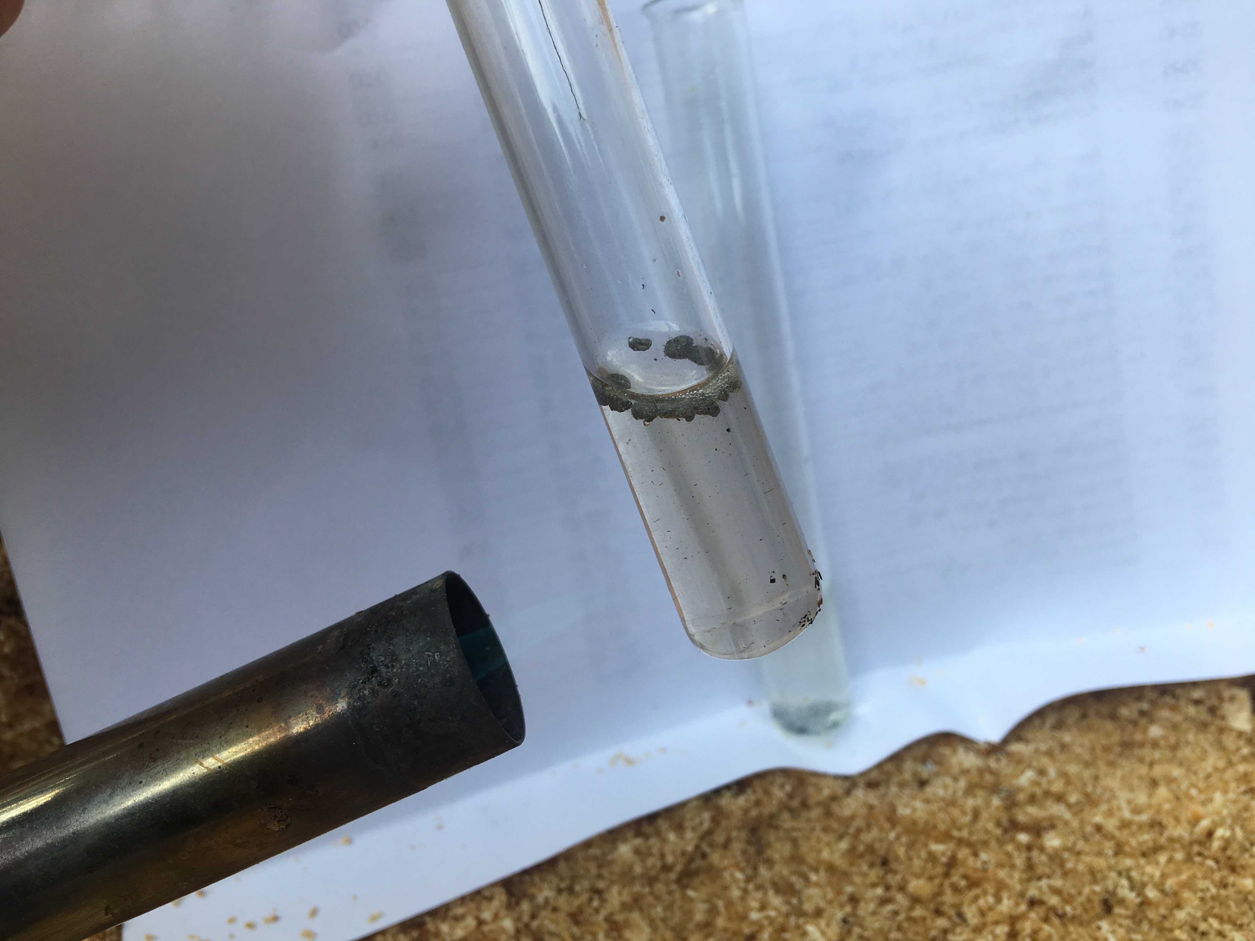

Будучи школьником, я задал вопрос учительнице: - А как поведёт себя металлический кальций в серной кислоте?
Попробовал.
Взял две пробирки, в правую налил концентрированную серная кислоту, в левую - разбавленную (электролит 1,27).
В каждую кинул по несколько гранул металлического кальция.
В разбавленной кислоте кальций утонул, а в концентрированной остался плавать (плотность кальция 1,55). Сразу же началась реакция с газовыделением.
Никакие запахи из пробирок "встроенным газоанализатором" не ощущались.
trim.F80C4A4A-1271-43F8-B829-CD1DCF737C3B.MOV [9.47 MiB]
Downloaded 636 times

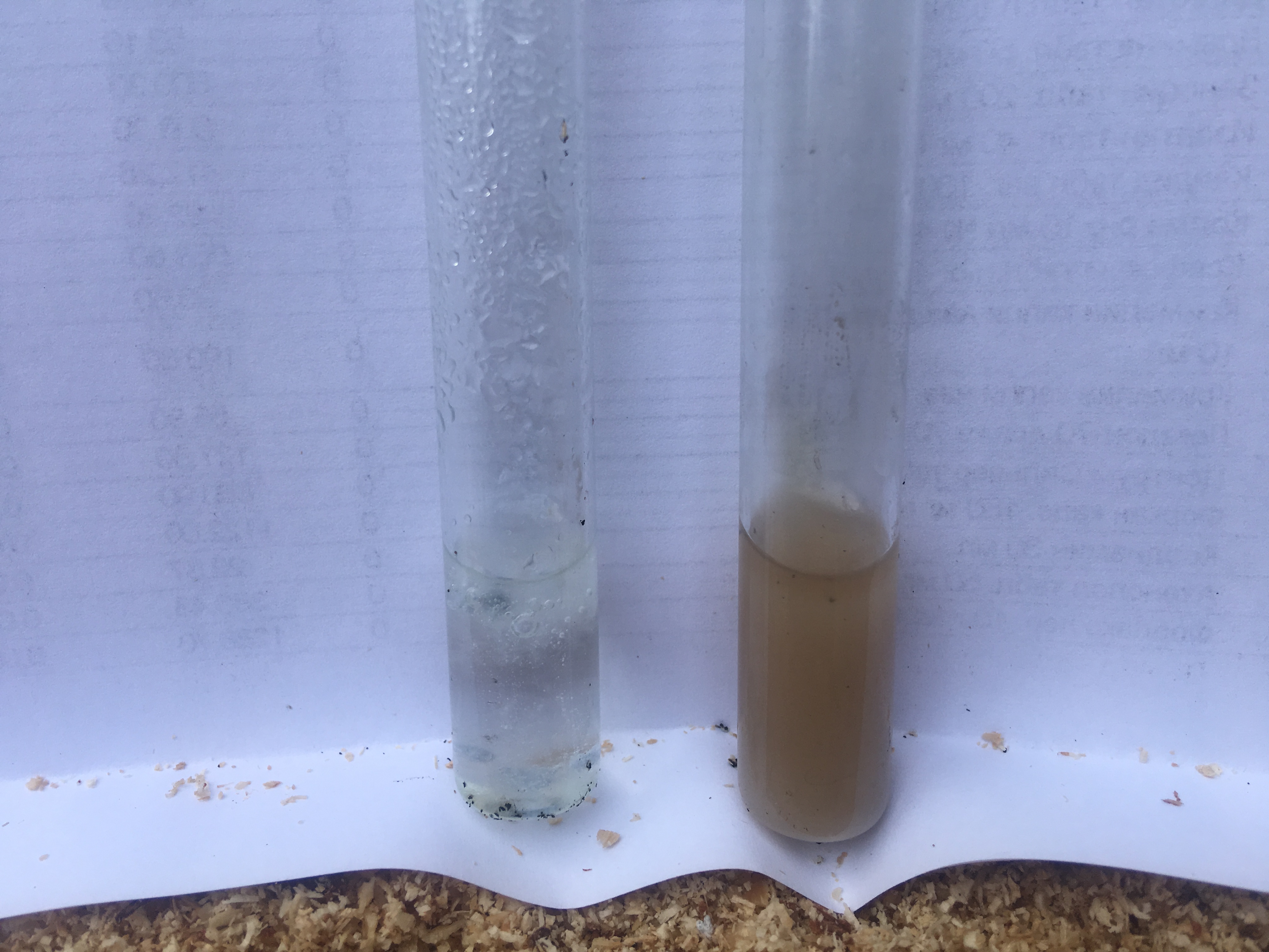

Спустя пол часа, реакция кальция с концентрированной кислотой практически прекратилась. В разбавленной - продолжалась примерно с прежней скоростью.

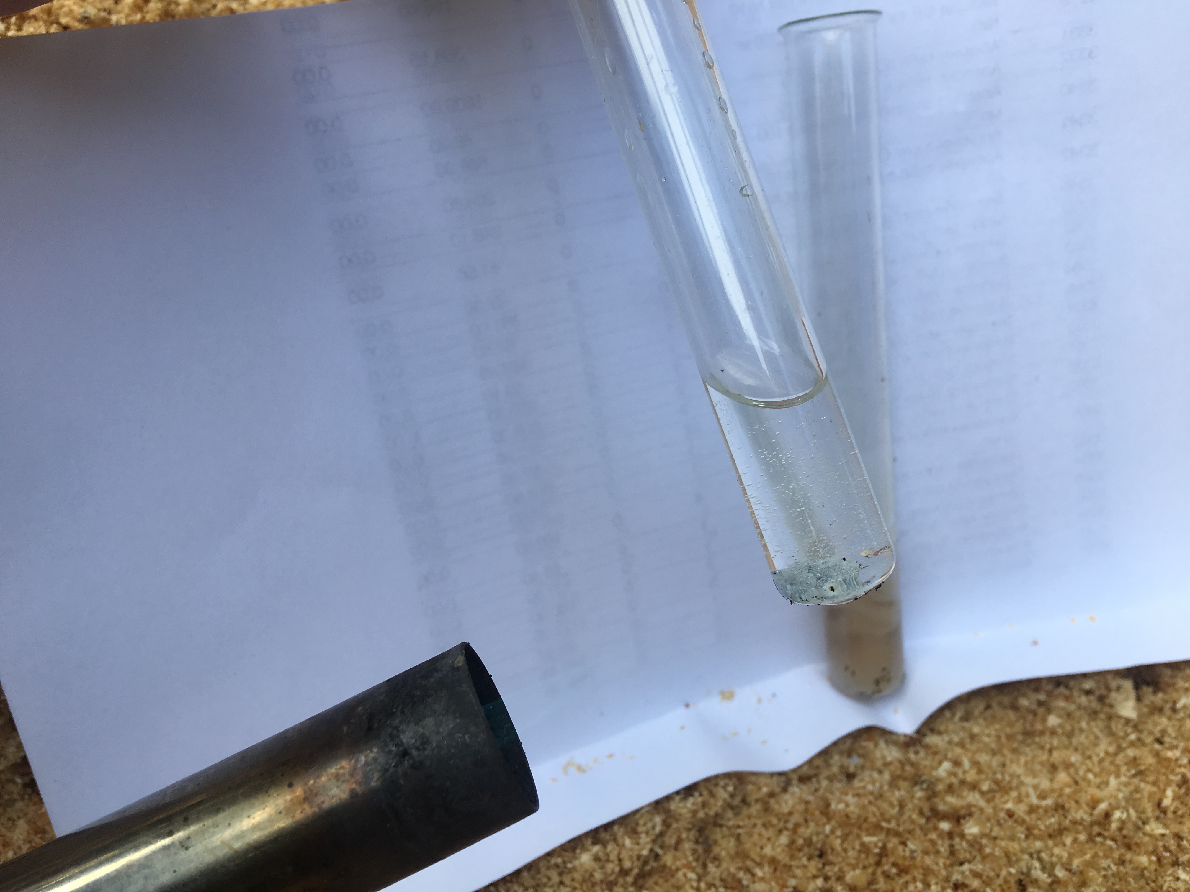

Решено было подогреть кислоту горелкой
Значительный нагрев не понадобился. Практически сразу реакция начала ускоряться, от кальция исходило бурное газовыделение. Резко запахло сереводородом, и, похоже, сернистым ангидридом.

Кальций в разбавленной кислоте пришлось подогреть до закипания оной. Реакция ускорилась, хотя и не столь значительно. Сернистые соединения в продуктах реакции по запаху не ощущались.

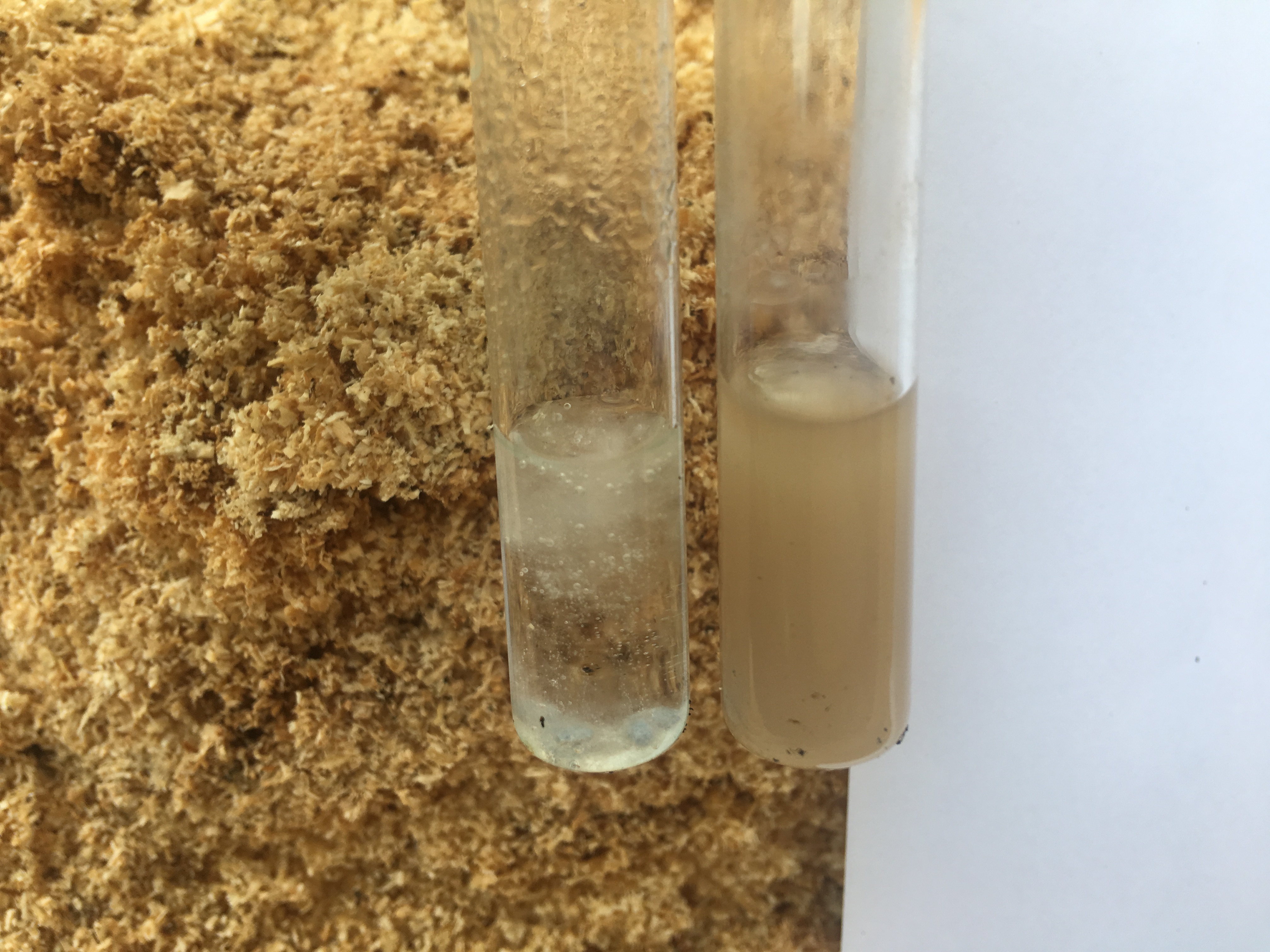

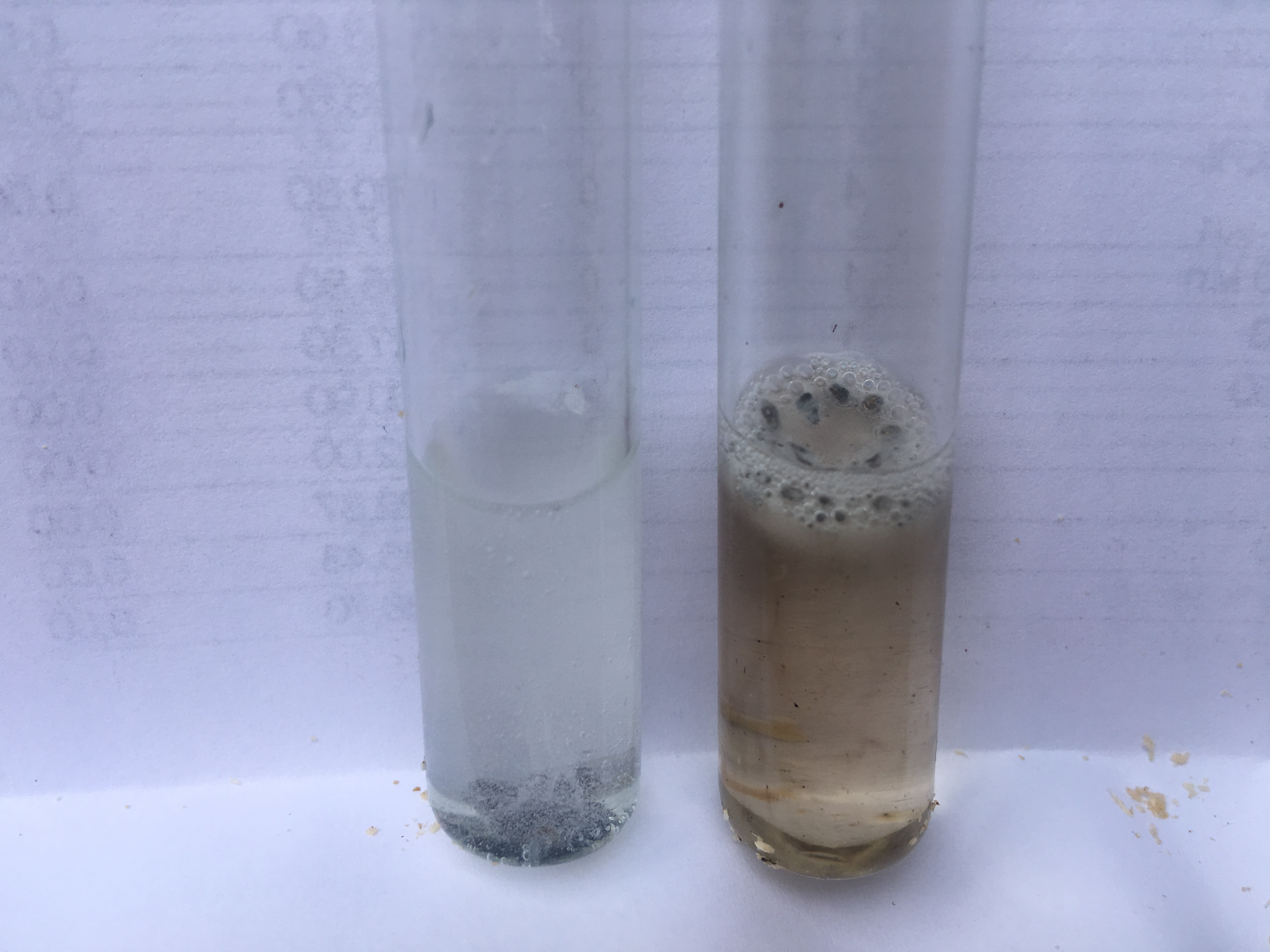

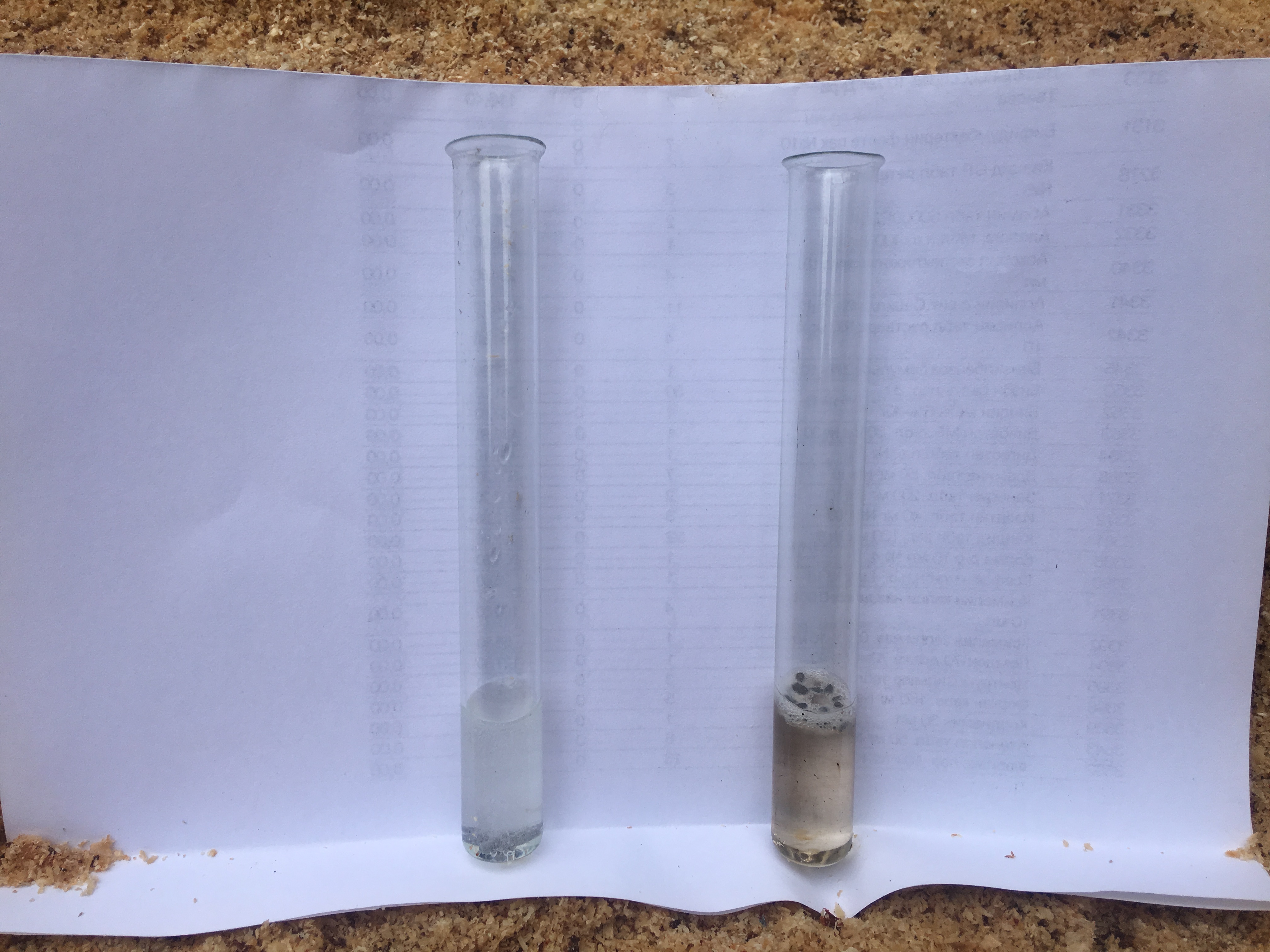

Когда содержимое пробирок остыло, в концентрированной кислоте металла уже не обнаружилось.
В разбавленной же реакция продолжалась прежними неспешными темпами, в растворе образовалась муть сульфата кальция, а гранулы по прежнему выглядели относительно крупными.

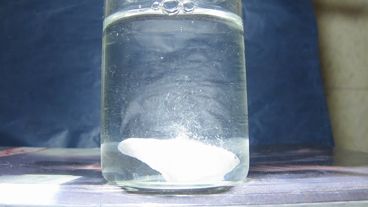

Мрамор, серная кислота и фосфорная кислота
Marble, sulfuric acid and phosphoric acid
http://chemistry-chemists.com/N4_2021/C ... .html#1003

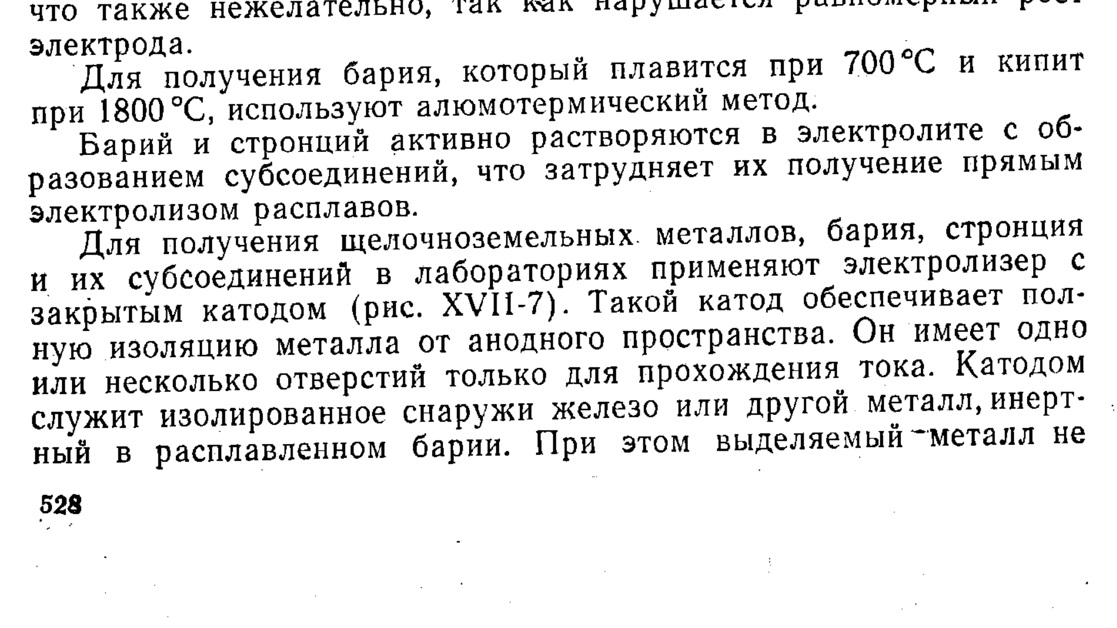

PostPosted: 25 Sep 2021 01:24
Похоже, всё дело в обратной растворимости металла в электролите. Нужен такой специфический колокол для катода.
Вобщем, сложно. Не понятно, из чего бы такой колокол изготовить. Плюс для его погружения придётся плавить много соли. Что тоже уже не просто.

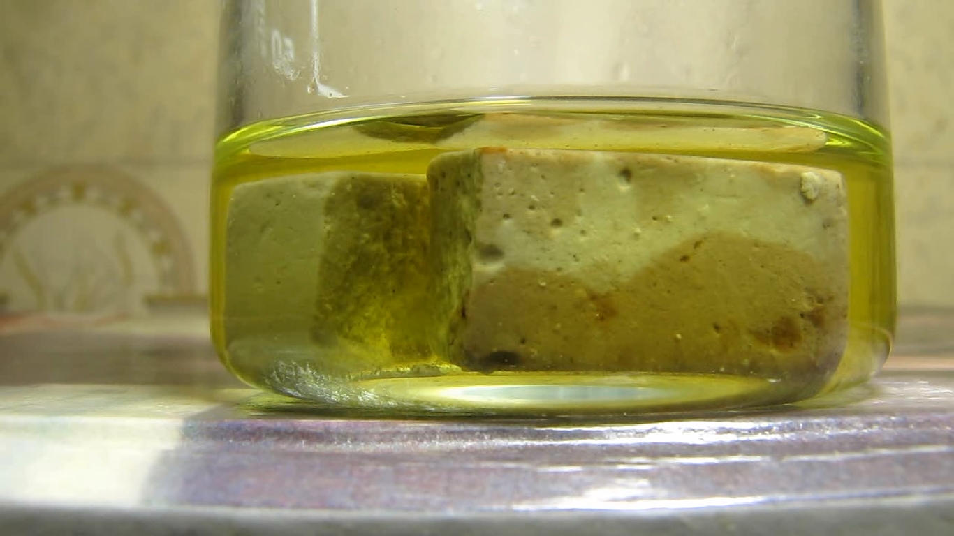

Щавелевая кислота и мрамор / Oxalic acid and marble
http://chemistry-chemists.com/N2_2022/C ... .html#1002
