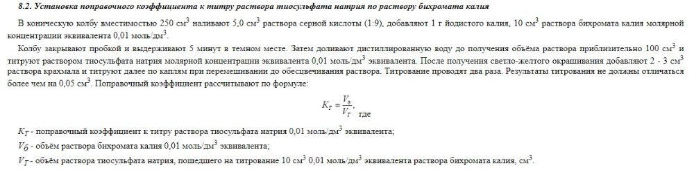

а коэффициент K можно рассчитать по вот этой формуле?(там же не 0,1н р-р)?

Нужно было просто привести методику. Если 10 мл раствора вы разбавляете до 250 мл и берете для анализа 10 мл этого раствора разбавленного, тогда так:
Cl(г/л) = K*Vтитр*35.45(эквивалент хлора в г)*0.1(нормальность тиосульфата)*250 (разбавление)/ 10 (аликвота)/ 10 (аликвота)
- т.е., если перемножить, - получается ваша начальная формула, только "0,003" - слишком грубое округление (0,003545).
____________________
Насчет методики определения K:
вам надо взять бихромат 0.1 н или делать все по методике, но результат поделить на 10 (вот только на титрование уйдет около 1 мл тиосульфата)
СПАСИБО ОГРОМНЕЙШЕЕ! ( если израсходуется 1 мл тиосульфата, то значение коэффициента скорее всего будет неточным? Верно? Лучше приготовить 0,1н р-р бихромата калия?)

Я бы приготовил 0.1н бихромат.

последний вопрос :)
вот здесь по методике, берут раствор серной кислоты (1:9) сколько лучше мне взять? (например к 1 мл серной кислоты добавить 9мл воды?)
 Post subject: Re: Объемый химический анализ (титрование и т.д.)
PostPosted: 07 Feb 2022 18:02
Да. Это объемные соотношения, только концентрированную серную кислоту добавляют в воду, а не воду в кислоту (иначе - сильный разогрев, возможно разбрызгивание).

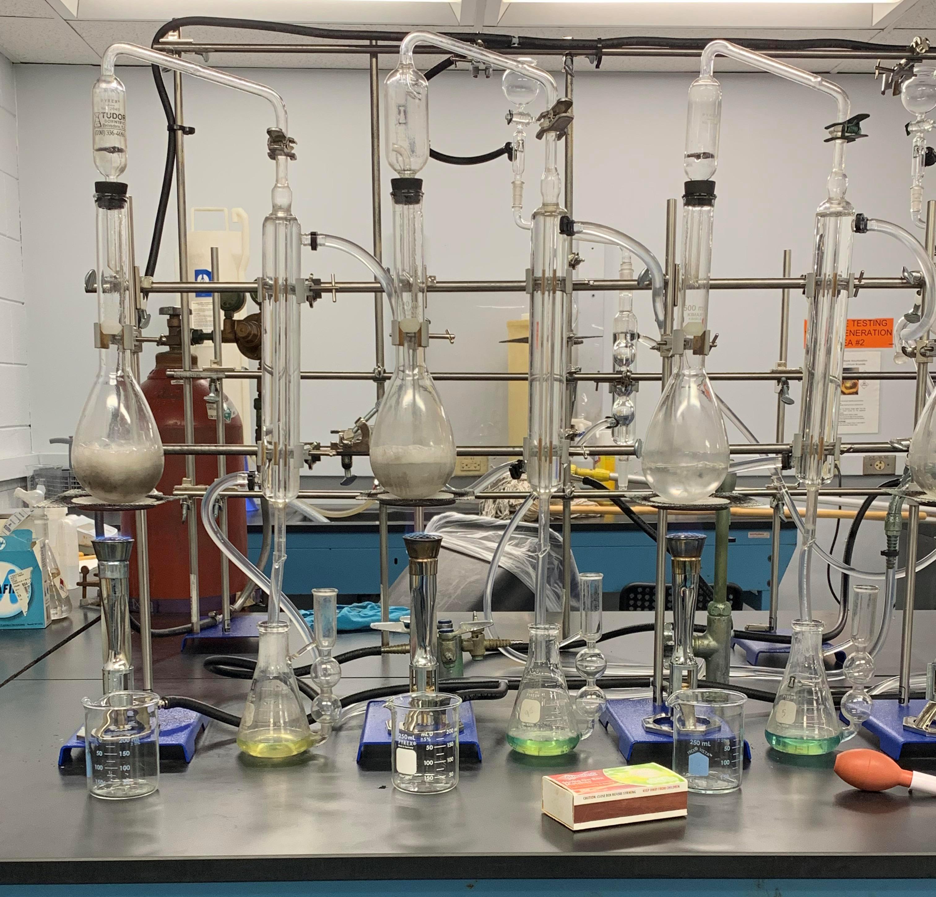

Определение нитратов методом Кьельдаля
(английский - оригинальное описание, перевод - с коррективами по смыслу)
25 мл образца, 10 мл LiOH и 100 мл воды вместе с 0,5 г сплава Деварда в качестве восстановителя, кипятят реакционную смесь и отгоняют дистиллят до тех пор, пока объем жидкости в колбе-приемнике не достигнет 150 мл (первоначально туда помещают 60 мл раствора борной кислоты и бромкрезоловый зеленый в качестве индикатора). Титруют дистиллят 0,1 М HCl до рН 4,2-4,25.
25ml of the sample, 10ml of LiOH, and 100ml water along with 0.5g of devarda’s alloy as a catalyst, boiled until collection flasks reach 150ml, (they start with 60ml of boric acid and bromocresol green as an indicator). Titrate the distillate with 0.1M HCl to a pH between 4.2-4.25.

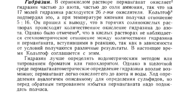

Проскользнула только что мысль о перманганатометрии — раствор готовится из навески нормально (но по уму все равно нужно уточнять концентрацию), индикатор не нужен (ещё не делал хотя бы прикидочного расчёта, но не исключено, что придётся играться, чтобы при титровании бихроматом потенциал в точке стехиометричности оказался вблизи потенциала перехода окраски дифениламина, а особо других редокс-индикаторов и нет). Нужно будет покопать в этом направлении.
P.S. Была ещё мысль окислять гидразин и определять объем выделившегося азота в установке по типу тех, в которых на лабах по общей химии определяют эквивалент металла.
Upd.: Насчёт перманганатометрии Кольтгоф и обнадеживает, и пугает:
PostPosted: 08 Jun 2022 09:07
Posts: 69197
Тут и пугаться нечего: метод непригоден для практики.

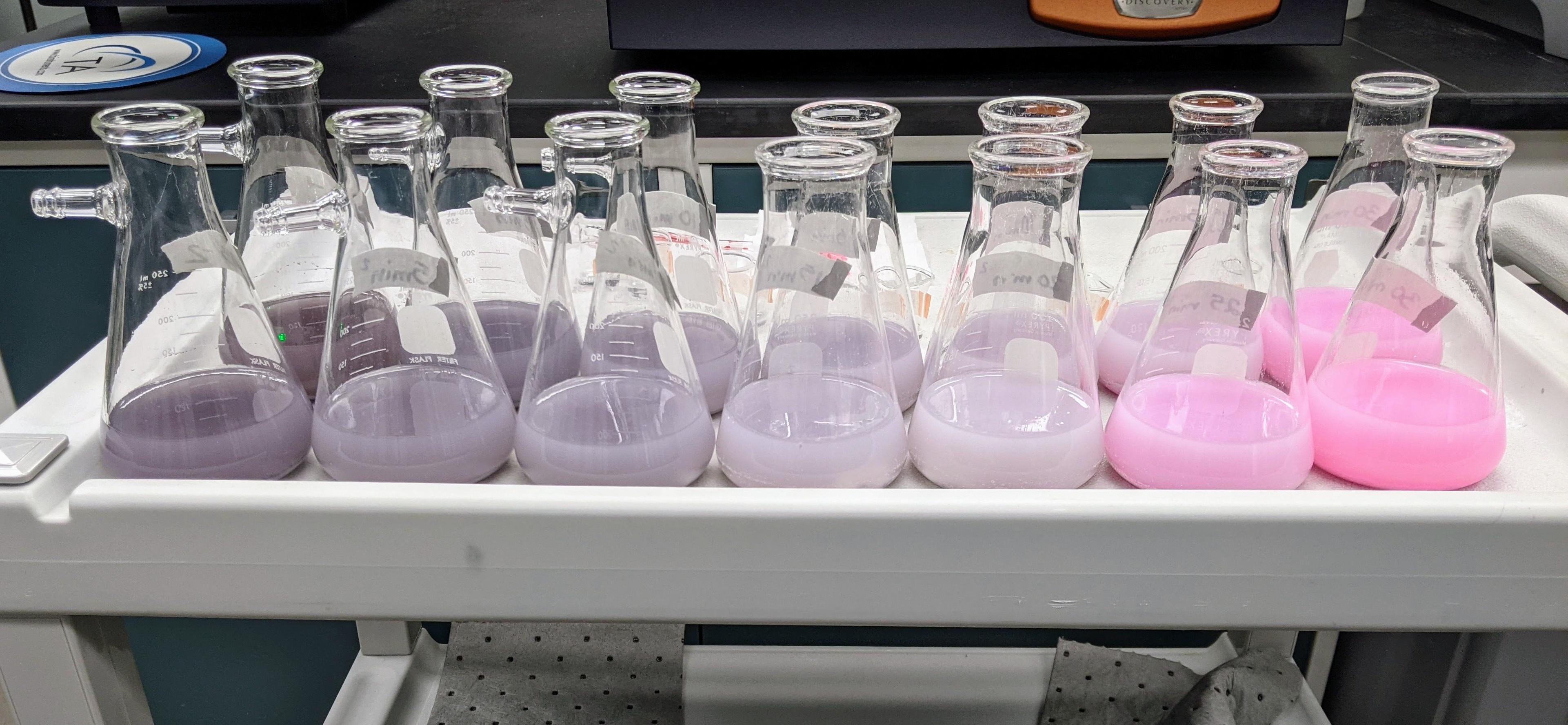

Титрование
(Вероятно - метод Мора)
