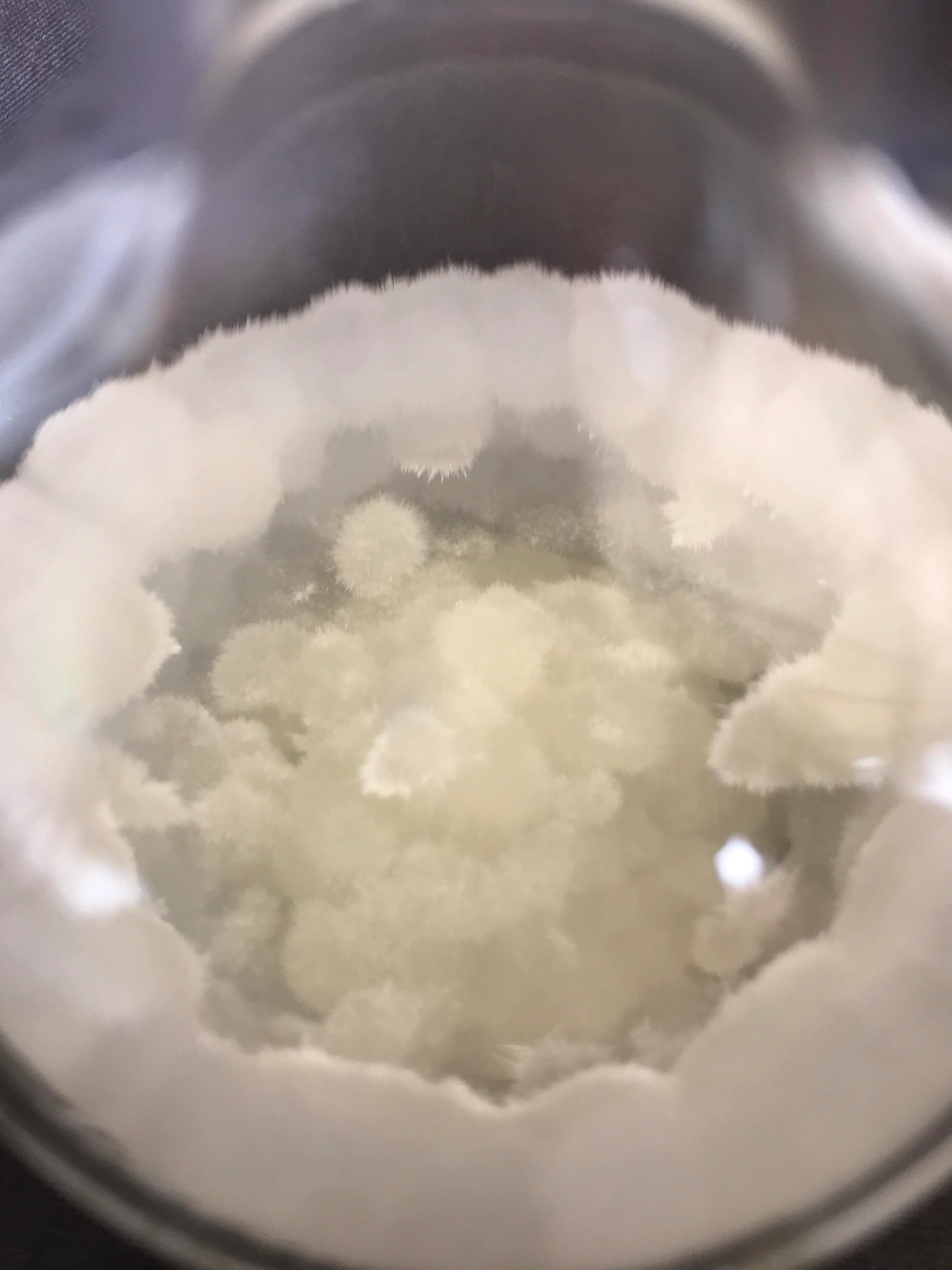

Серный ангидрид, или оксид серы (VI)
Исключительно сильный водоотнимающий агент, легко обугливает органику, в частности - проявляет отпечатки пальцев на стеклянной посуде. Хранить лучше в запаянных ампулах или колбах.
