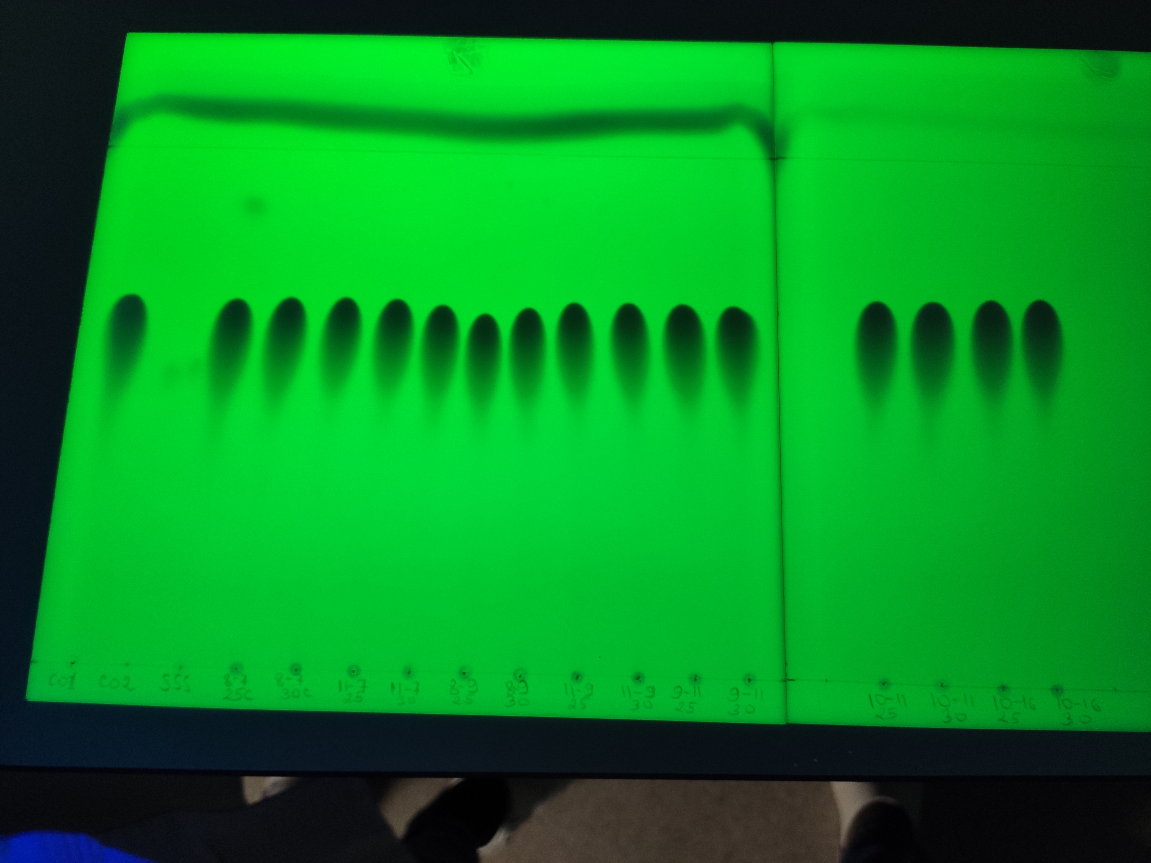

ВЭТСХ препарата Теопэк.
АФИ-теофииллин, сам анализ -обнаружение родственных примесей, -теобромина.
СО1-200 мкг теофиллина
СО2-10 мкг теофиллина
SSS-РПЧХС(раствор проверки пригодности хроматографической системы) теофиллин 20мкг+ теобромин10 мкг(верхнее слабо различимое пятно).
Пластины ТСХ, 20х20 см, силикагель 60, УФ 254s, смачиваемые, на стекле
подвижная фаза -40:5:10:1-хлороформ:леденная уксусная кислота: спирт этиловый 99%:раствор аммиака концентрированный
фронт 15 см
В данном случае примеси теобромина не обнаружено

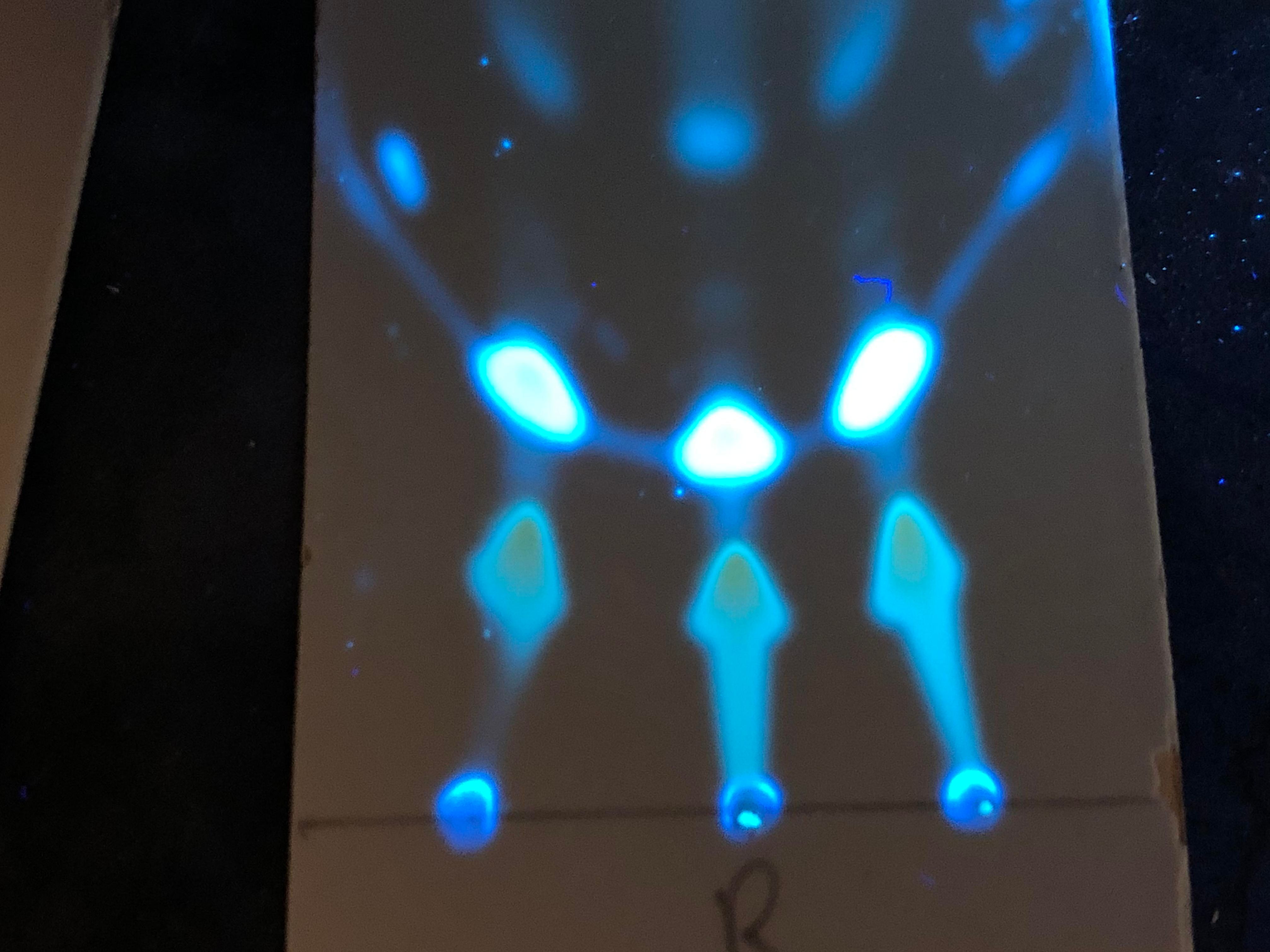

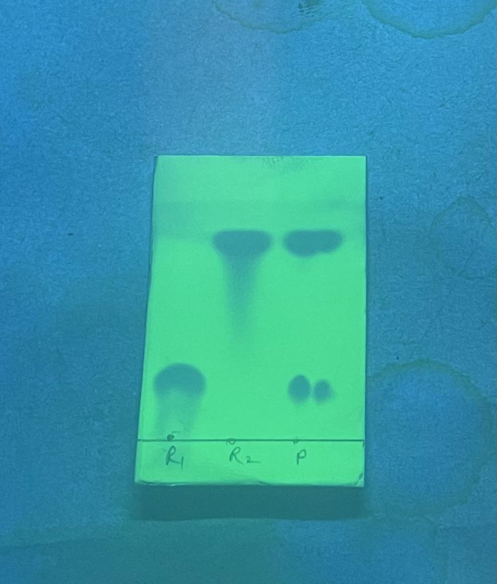

ТСХ под УФ:

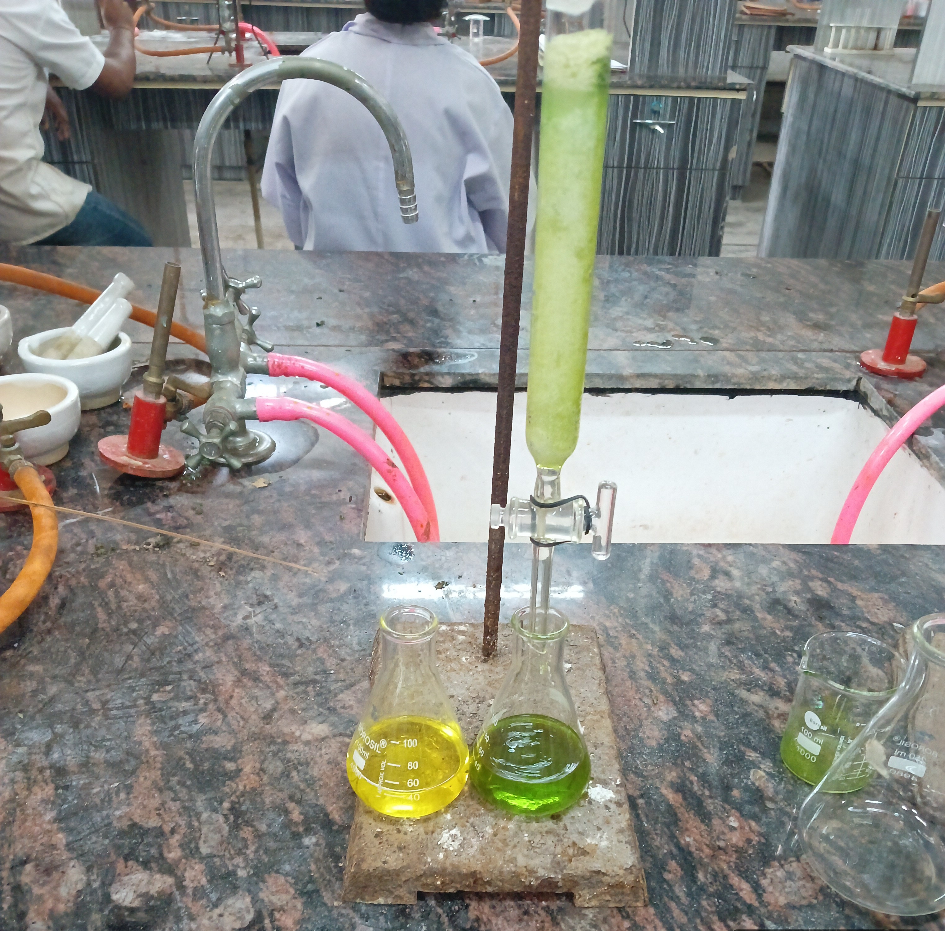

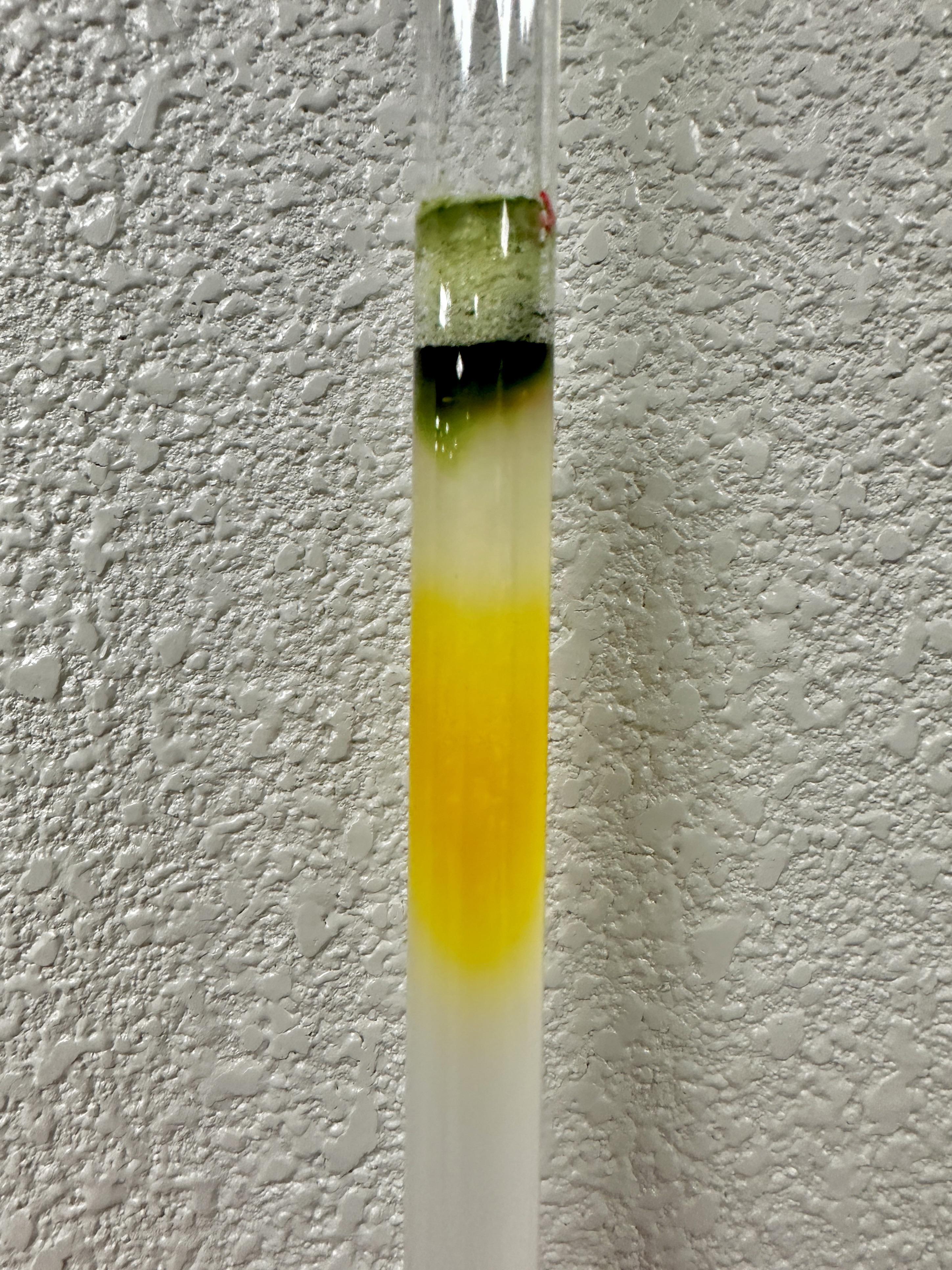

Разделение хлорофилла и ксантофилла с помощью колоночной хроматографии
Separating Chlorophyll and Xanthophyll in column chromatography

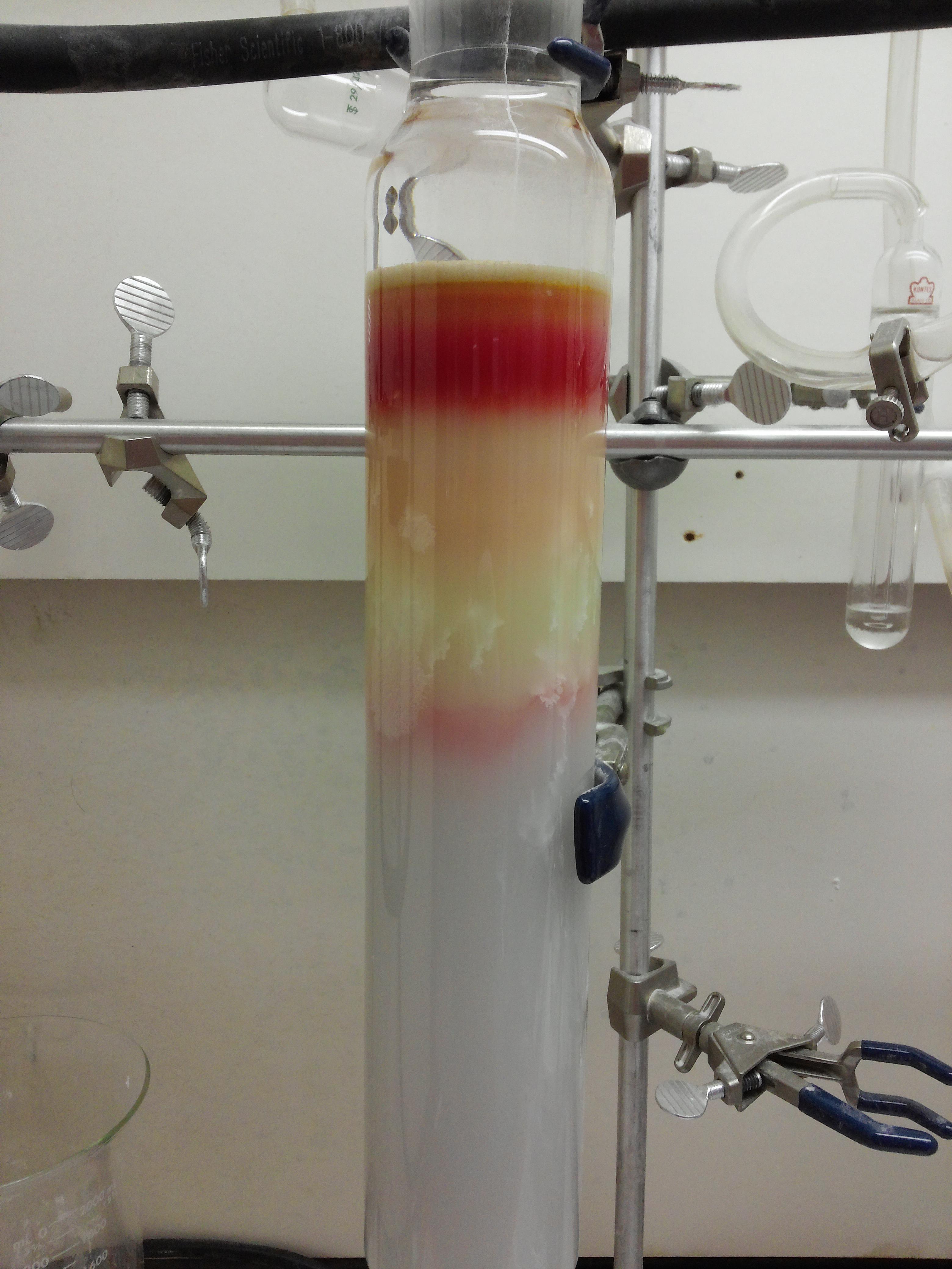

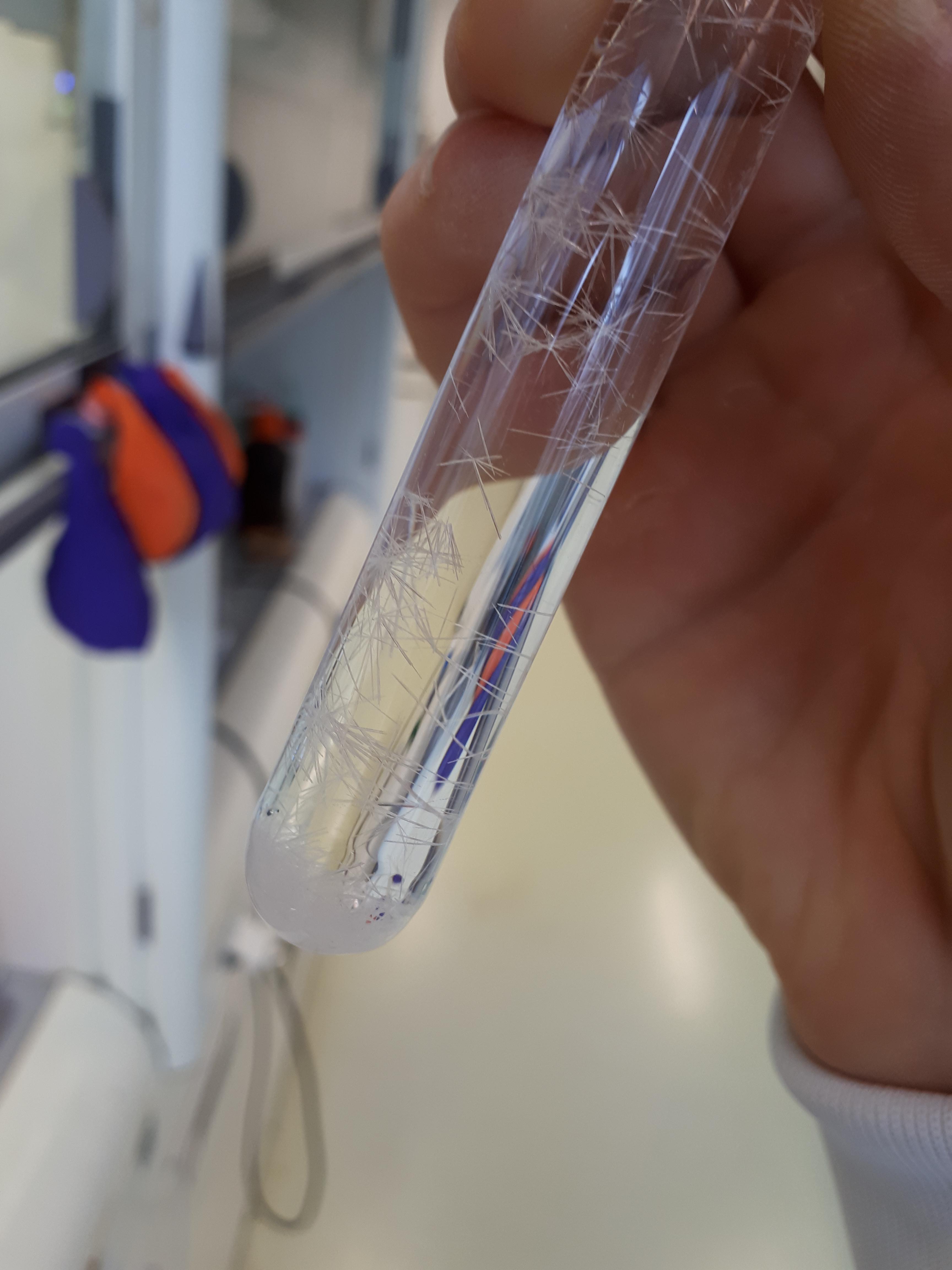

Всегда приятно, когда соединение выпадает в осадок во время проведения колоночной хроматографии

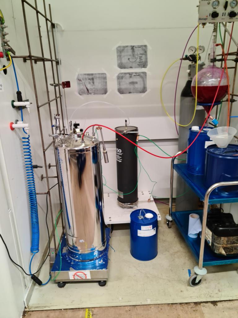

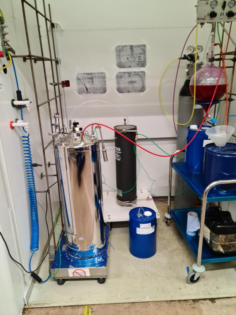

Can't imagine many people have seen a 60L biotage system collecting 8L fractions.
Thought this might interest a few people, especially those who have never worked in industry before on large scale reactions. This is part of a purification method for producing a covid dye
https://www.reddit.com/r/chemistry/comments/zqwpv2/cant_imagine_many_people_have_seen_a_60l_biotage/
Установка препаративной хроматографии фирмы Biotage с "колонкой" (колонной) на 60 литров, собирающую фракции по 8 литров.

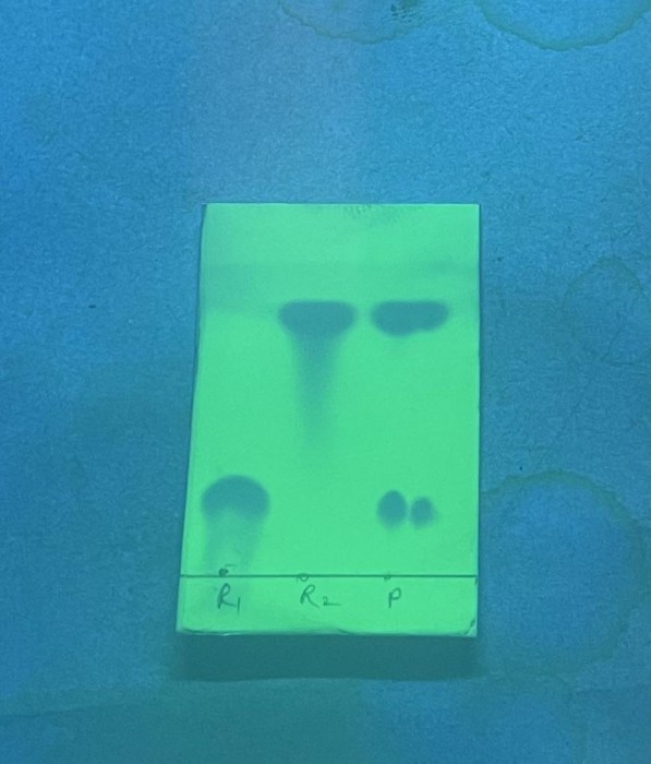

TLC analysis of Benzophenone and acetanilide separating out in 50% hexane and ethylacetate.

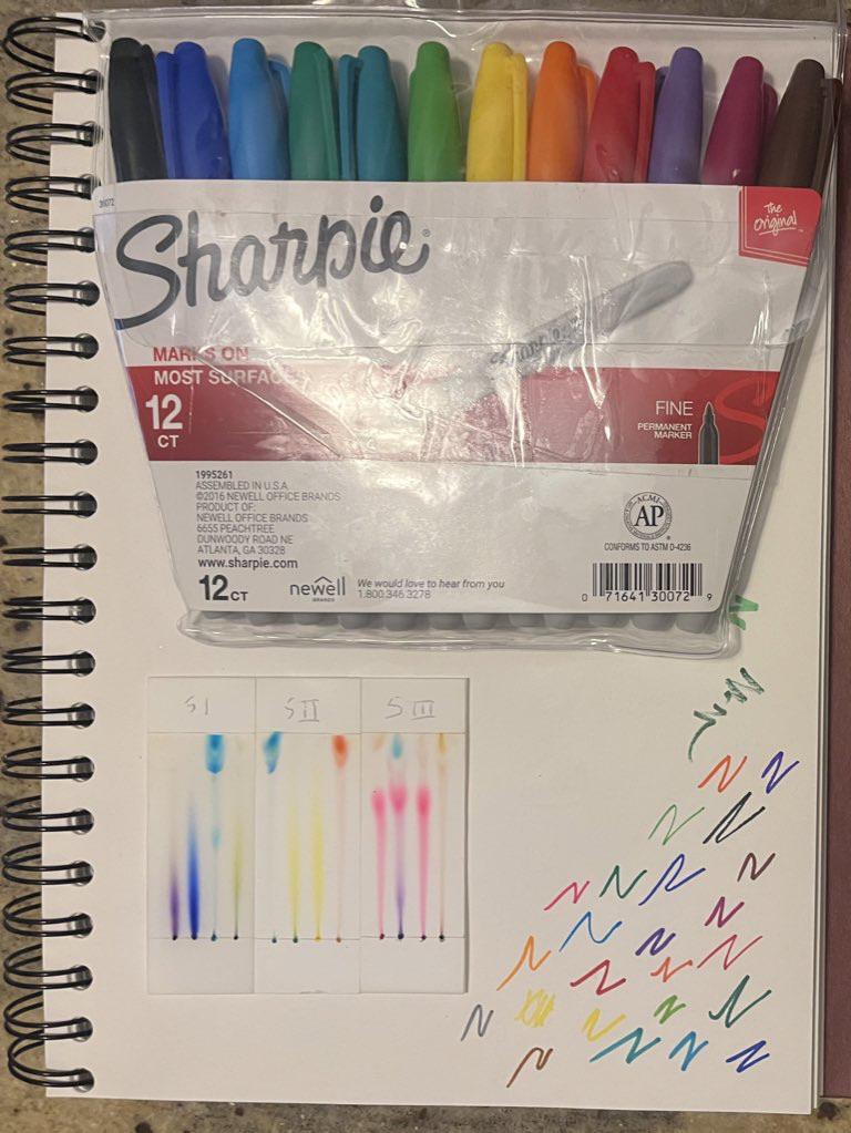

Thin Layer Chromatography of Markers

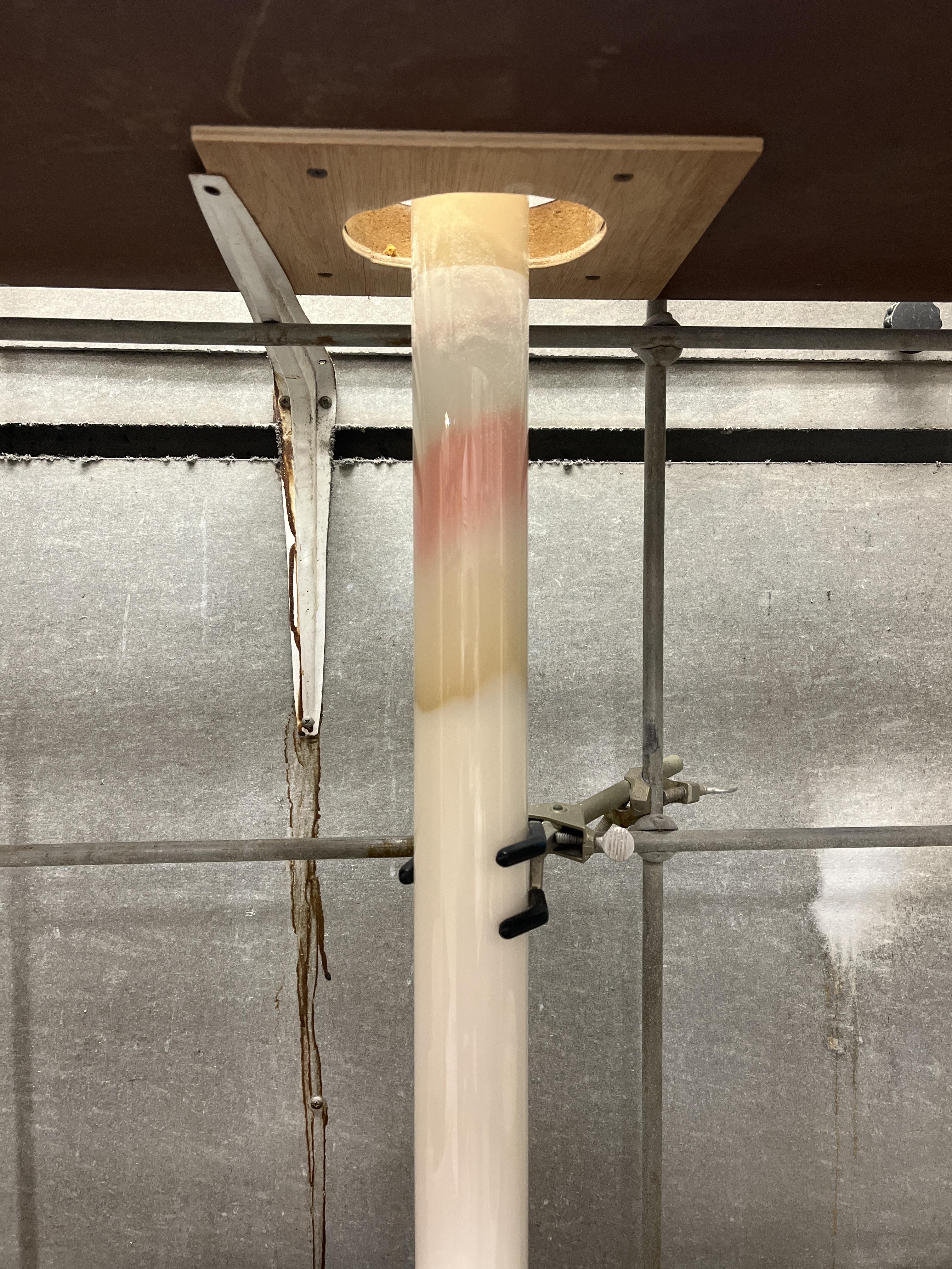

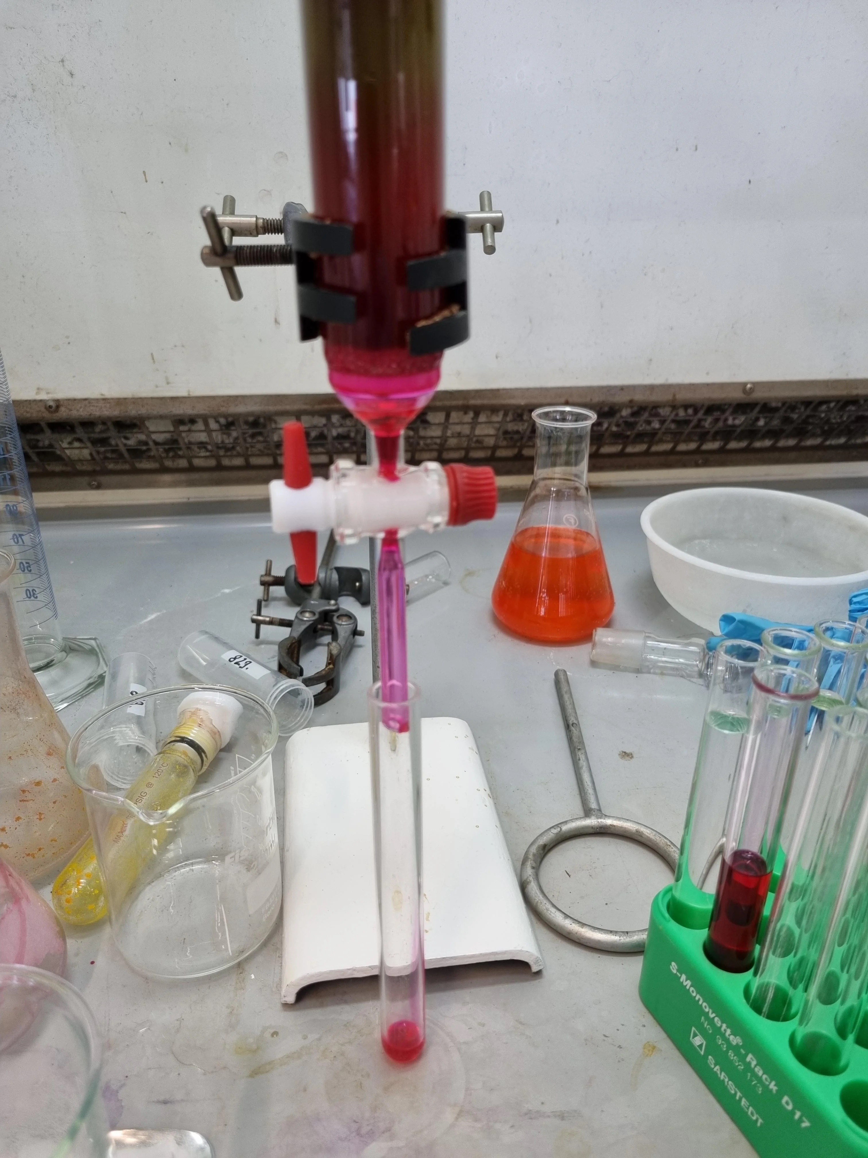

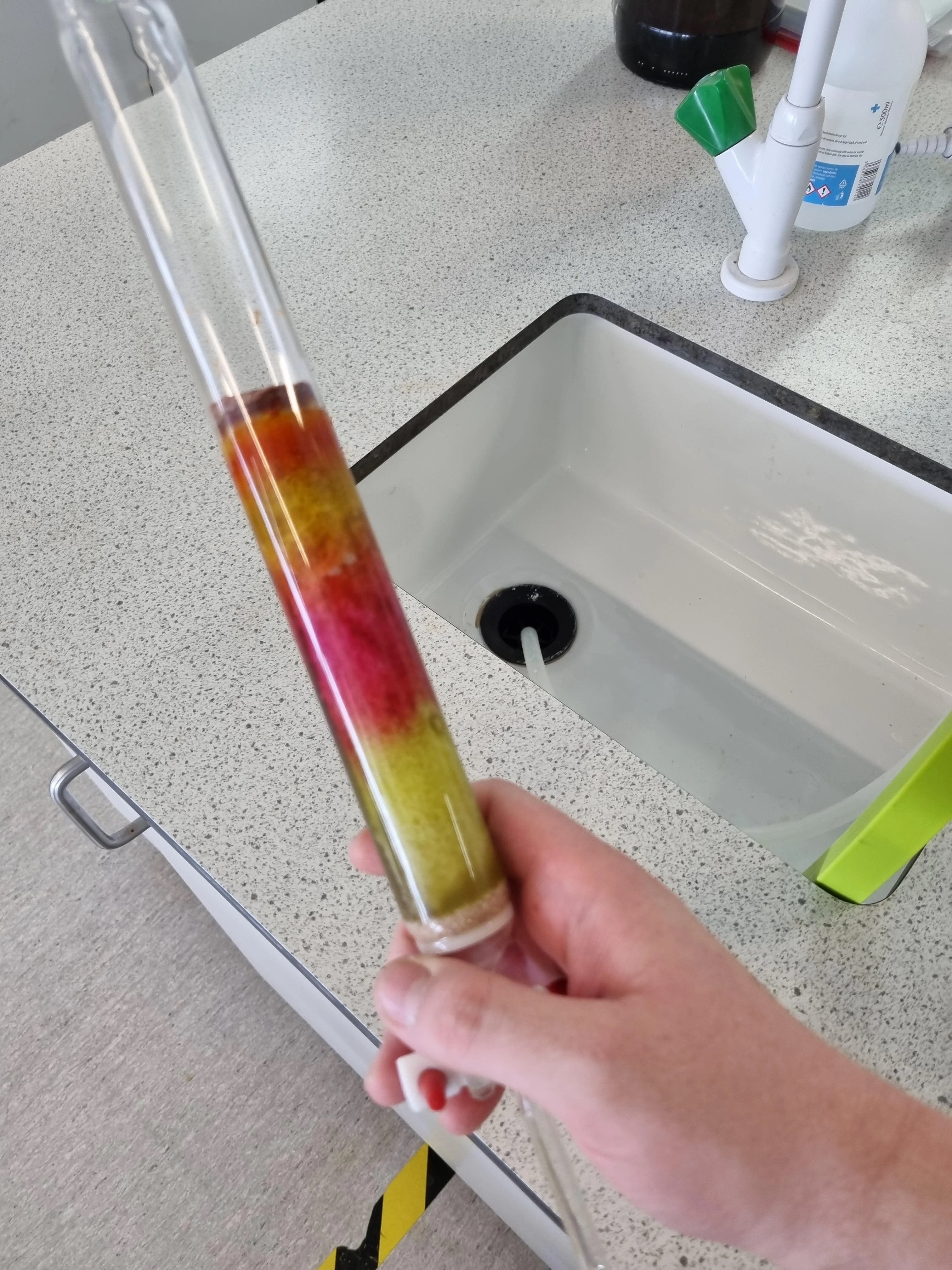

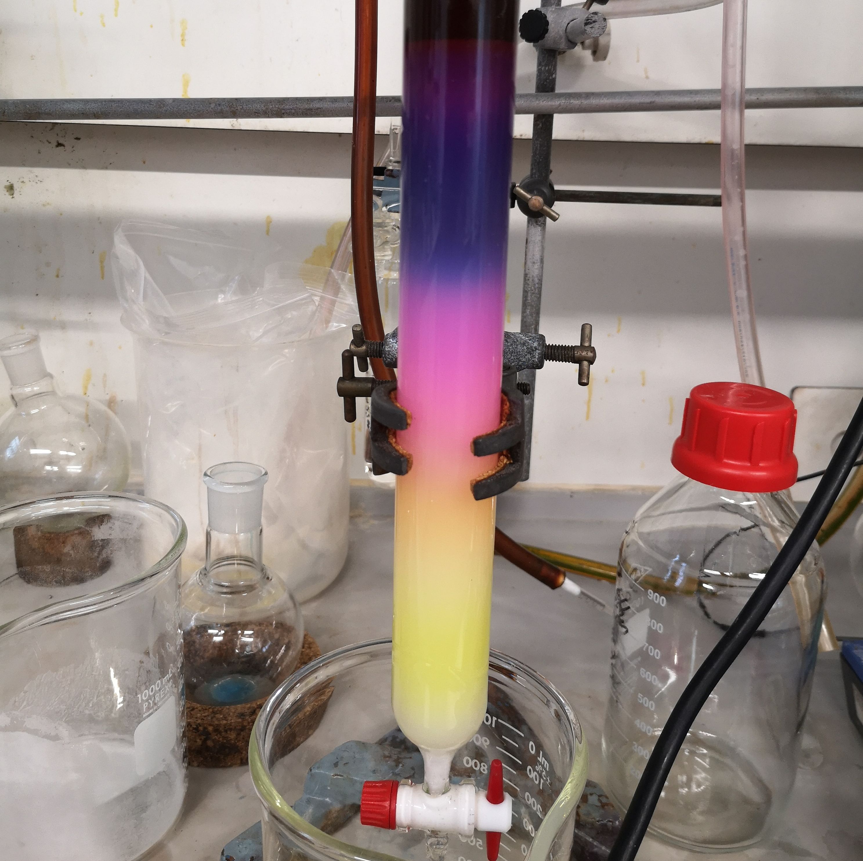

First time doing dyes separation by column chromatography at my University

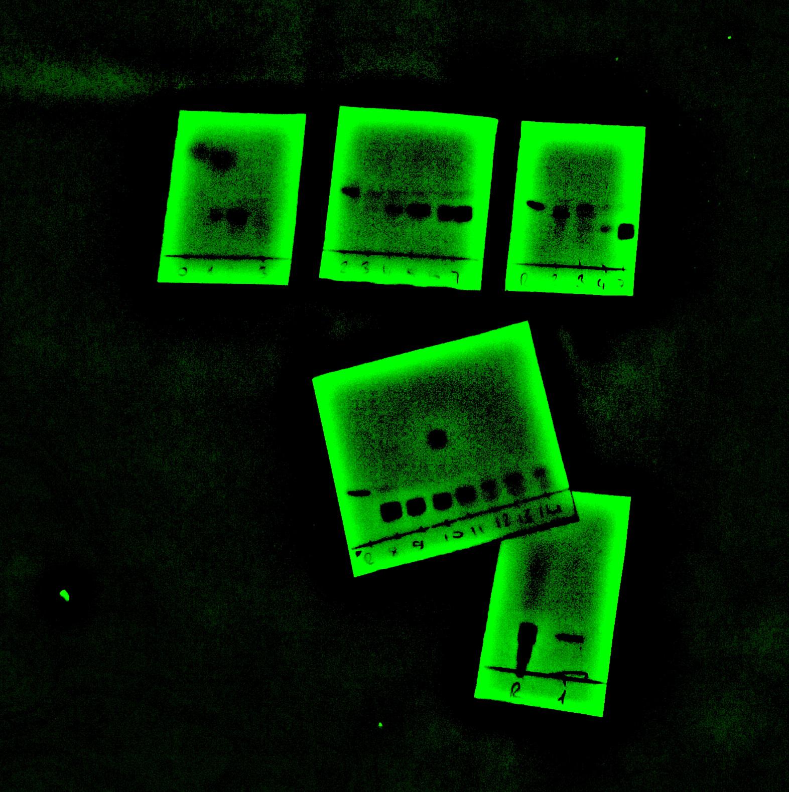

TLC (fluorescent indicator)

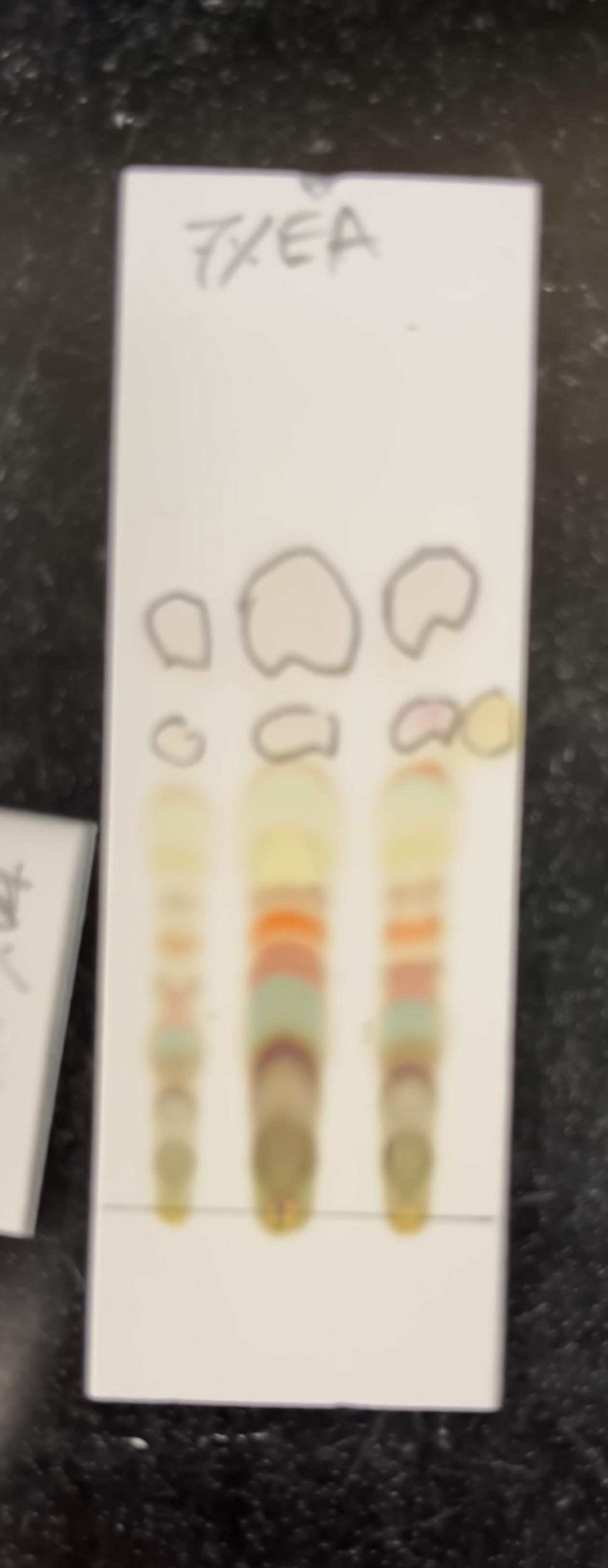

My reaction may have not gone that well but at least the TLC is colorful. Visualized with CAM stain.
https://www.reddit.com/r/chemistry/comments/13n61zi/my_reaction_may_have_not_gone_that_well_but_at/

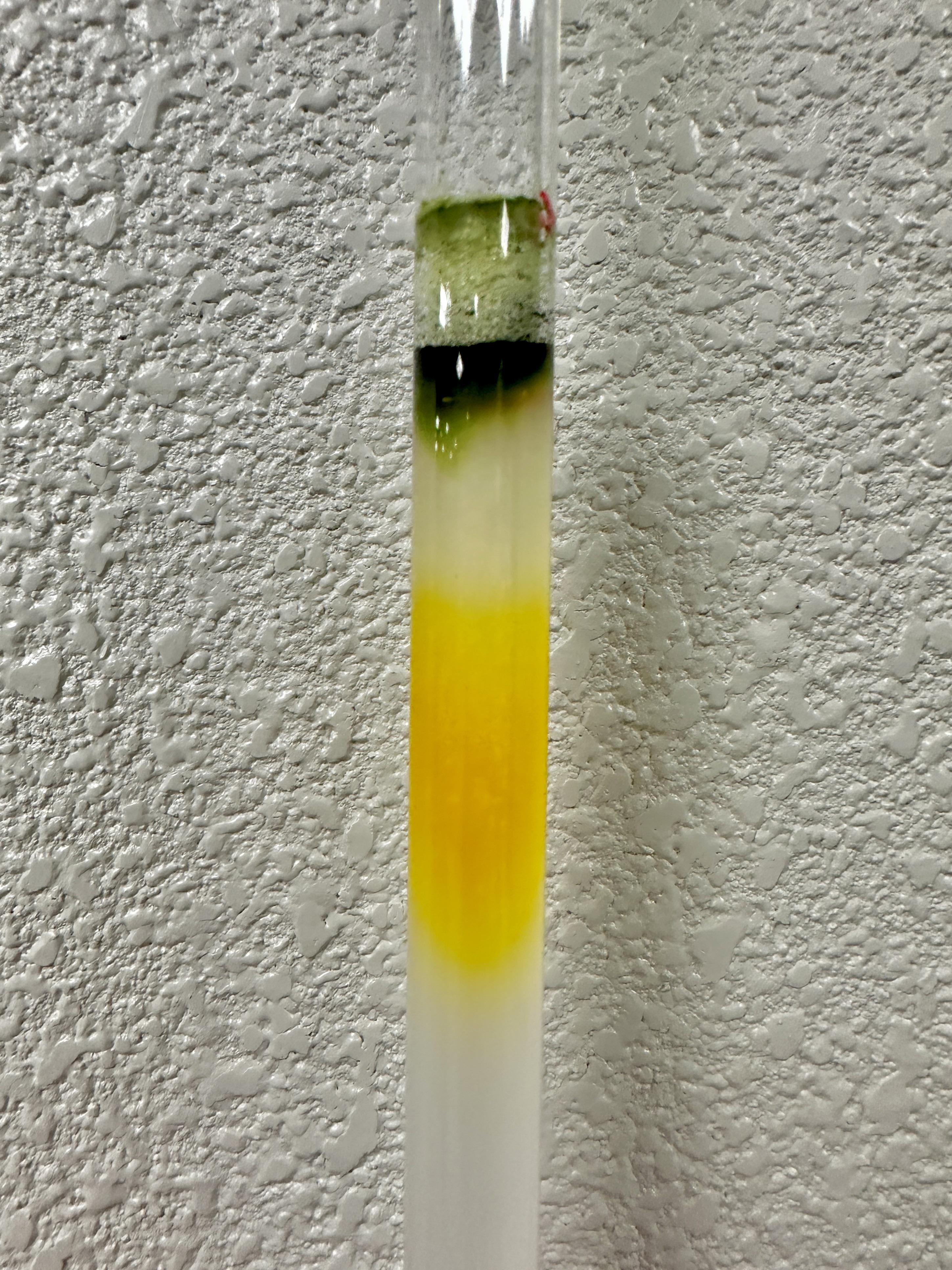

My lab couple and me managed to perfectly isolate spinach β-Carotene from the Chlorophylls in the Silica Column chromatography

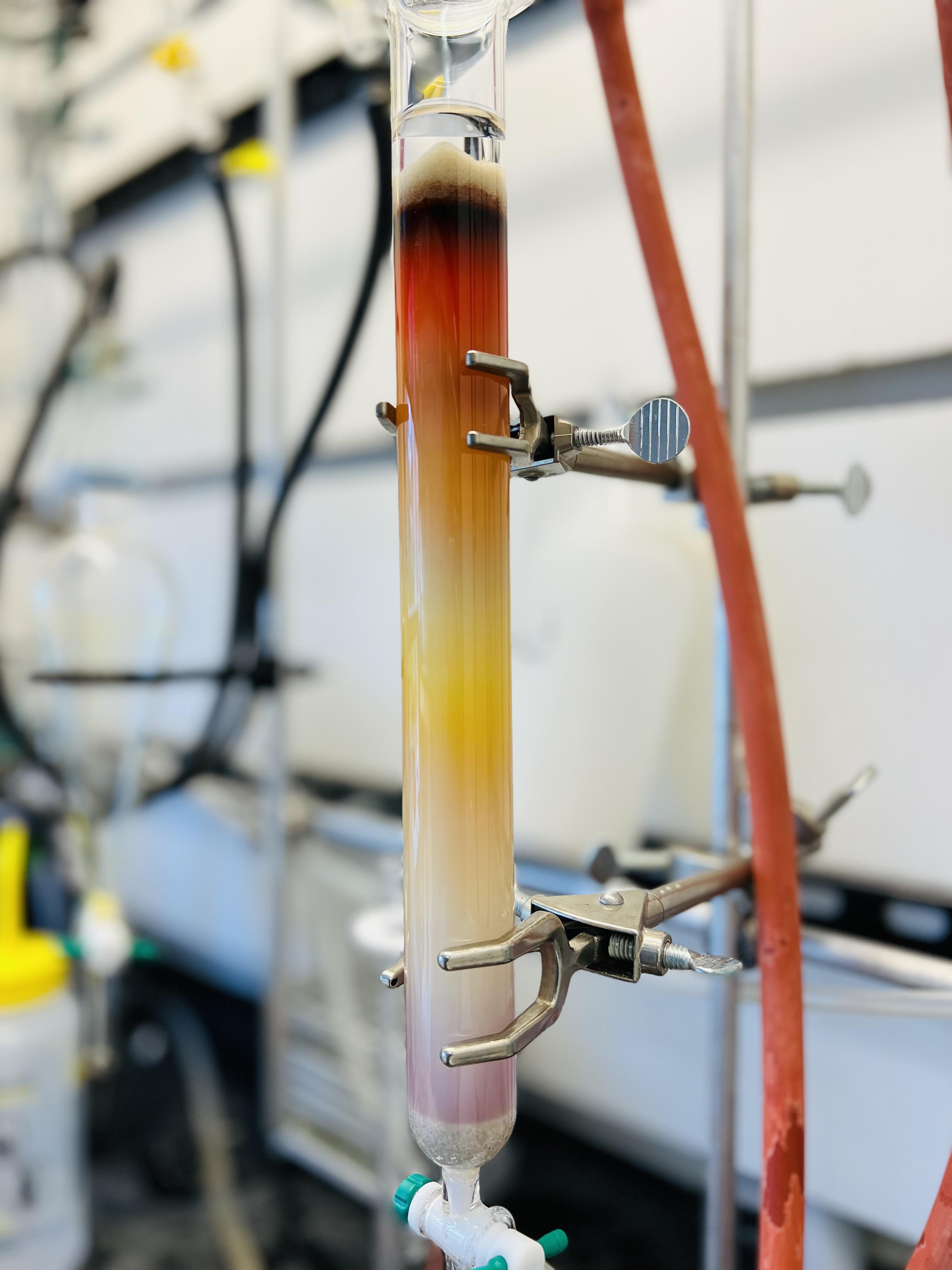

Currently finishing up my PhD and this was on of the last columns that I ran

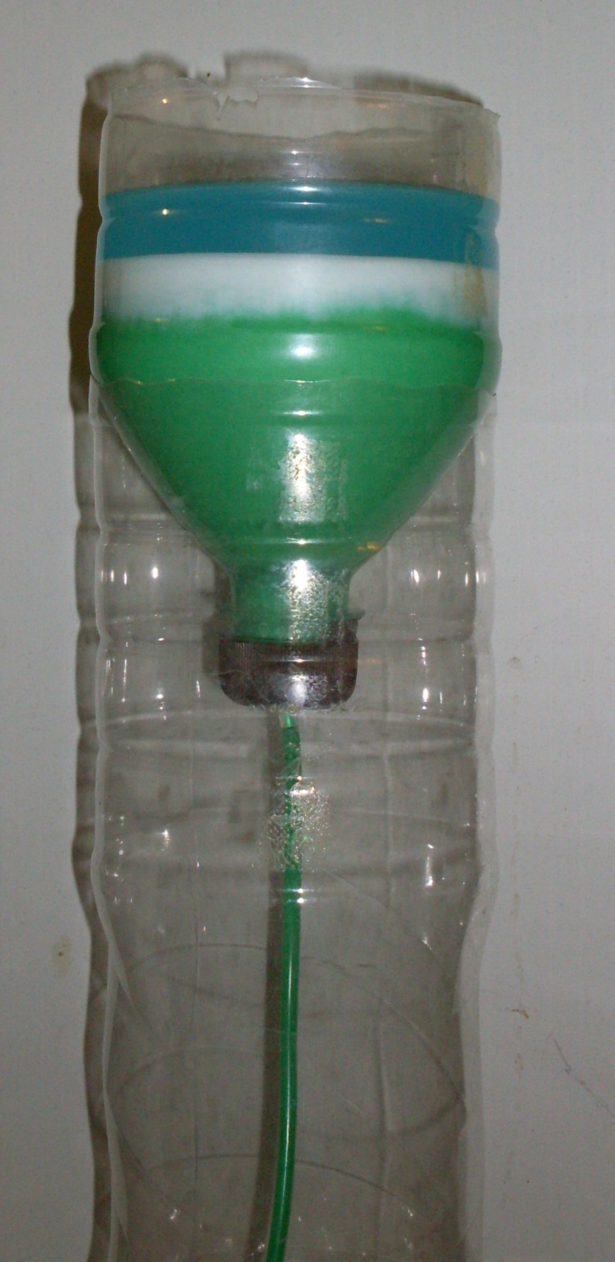

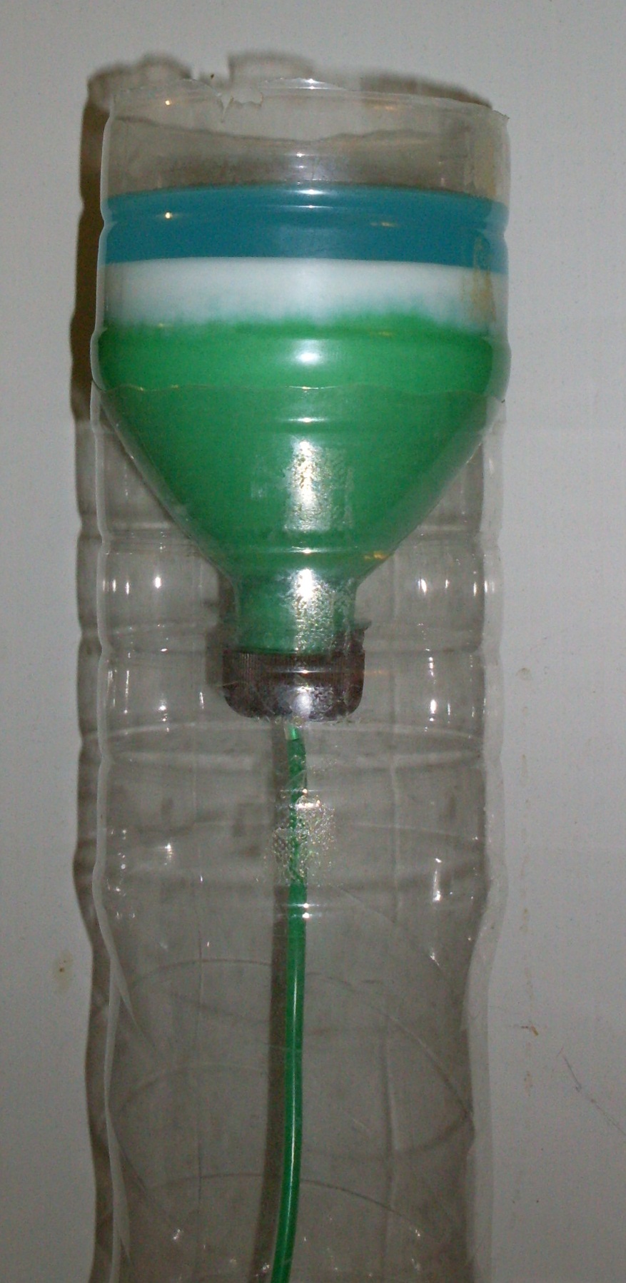

Не думал, что столкнусь с явлением хроматографии на примере отжима раствора хлорида меди от гипса с периодическим добавлением воды (на данном примере - по 100 мл).
Не так уж и безнадёжно иметь дело с суспензией.
 Post subject: Re: Хроматография (тонкослойная -ТСХ, гель-хроматография и т
PostPosted: 16 Sep 2023 09:49
Красиво и наглядно.
Насчет хроматографии - тут дискуссионный вопрос.
Хроматография в жидкости - разделение двух (нескольких) веществ за счет разной способности сорбироваться (удерживаться) на твердой фазе.
А в данном случае в растворе снизу - выше концентрация хлорида и цвет хлоридных комплексов меди, сверху - более разбавленный раствор и цвет аквакомплекса.
Т.е. дело в разбавлении, а не в сорбции.
