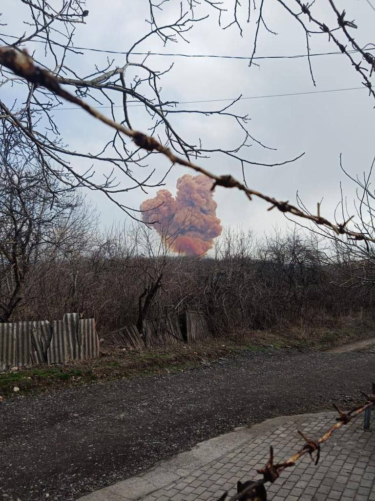

В Рубежном орки попали в цистерну с азотной кислотой, – председатель Луганской ОВА Сергей Гайдай.
И думал написать про азотную кислоту и оксиды азота как возможный поражающий фактор при авариях - не написал. Равно, как и про соляную кислоту, хлороводород - придется дополнять статью, т.к. сегодняшний случай - явно не последний.
