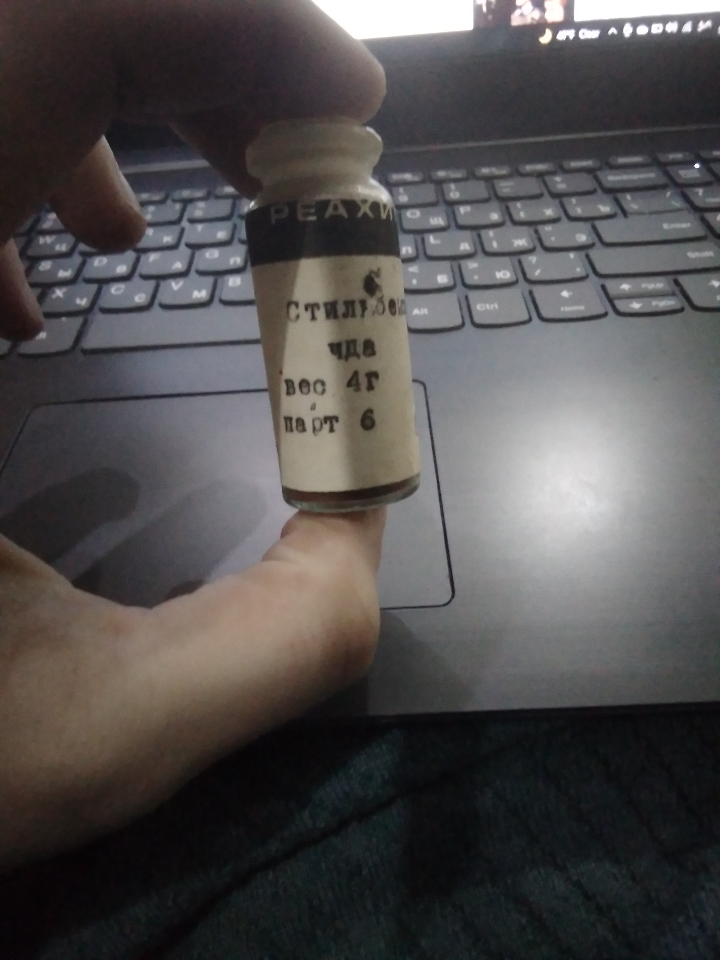

What is this?

There are no any photos.

Maybe i accidentally deleted files.

Стильбексон - реагент для люминесцентного определения железа.
Нашел в каталоге совковых (советских) реактивов (по первым буквам названия):
Химические реактивы и высокочистые химические вещества. Каталог (05) Быковская А.С.,Светлов Д.В. viewtopic.php?p=154663#p154663
Описание применения стильбексона -
Божевольнов Е.А. - Люминесцентный анализ неорганических веществ
