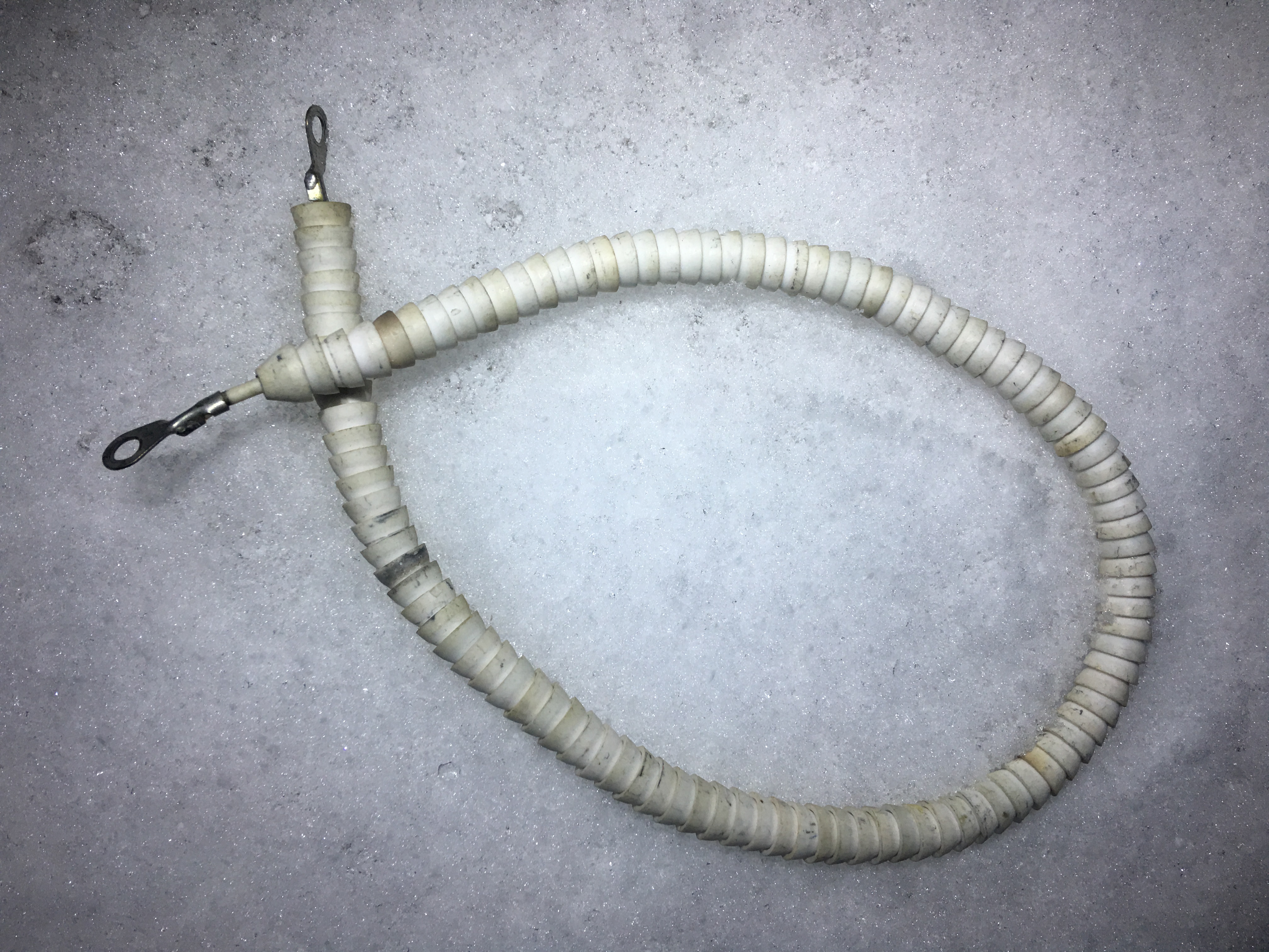

А вот интересно, неоднократно встречал, что керамические бусы дублированы фторопластовой изоляцией проводника. Для чего это могло быть нужно?
Я так понимаю, расчёт был, что при штатной работе и фторопласт выдерживать был должен. Но в случае чего - проводник сохранял работоспособность за счёт керамики.

Бусы не спасут в случае попадания внутрь электропроводной жидкости: возможно, фторопласт - дополнительная страховка.
