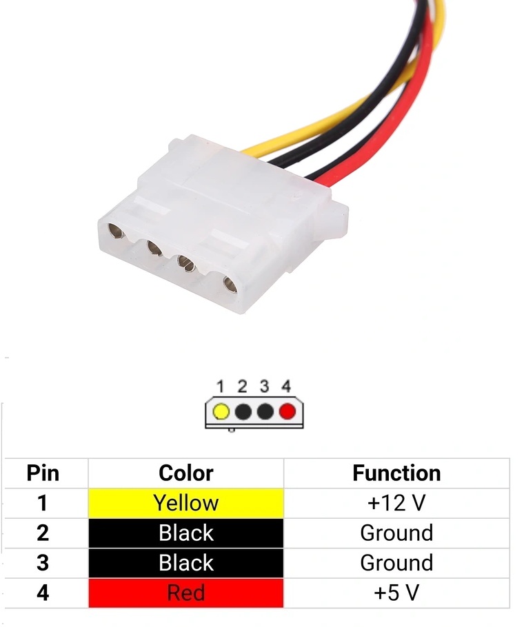

Блок питания от компьютера я использовал для получения водорода и гремучего газа электролизом. Удобно.

а как использовал блок питания, там очень много проводов?
Так!
 Post subject: Re: Вопросы по электролизу и электрохимии
PostPosted: 14 Apr 2021 19:03
Posts: 69003
Если честно - я уже не помню: подключал мой напарник. Разъем Molex (тогда он предназначался для питания винчестеров), скорее всего было подключено гнездо 12В.
PostPosted: 14 Apr 2021 19:31
Posts: 7052
Для запуска ATX блоков необходимо замкнуть и удерживать черный с зеленым проводом в большой колодке.
Основная нагрузка в современных БП идет по линии 12V, в старых 5V, максимальная нагрузка по линиям в Амперах написана на этикетке.
Я взял ответную часть разъёма от старого винчестера. При длительном токе 4 А разъём греется и даже чернеет.

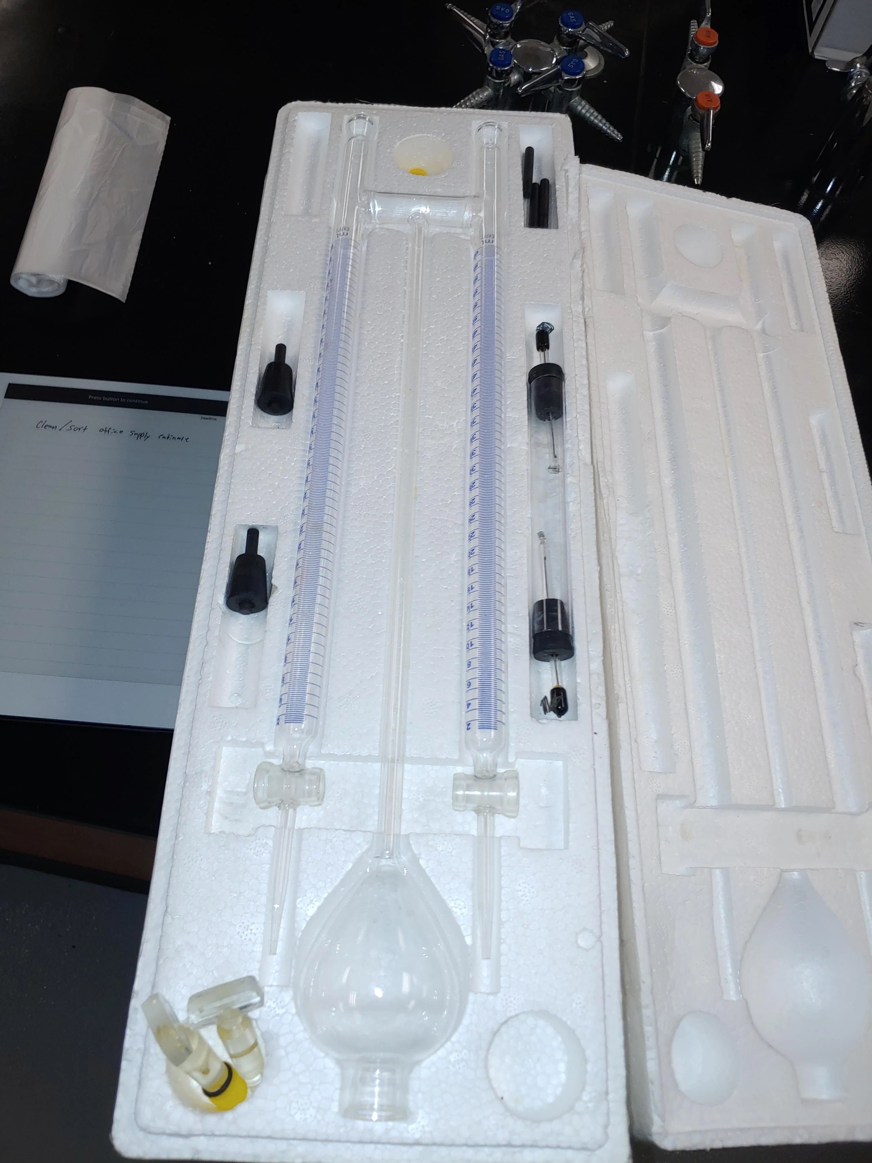

Вольтаметр Хофмана (Hofmann voltameter)
Позволяет определить объемы газов, образующихся при электролизе. Например, прибор может быть заполнен разбавленной серной кислотой (так как чистая вода почти не проводит электричество). Он также может работать с разбавленным гидроксидом натрия.
После электролиза воды вы обнаружите, что получаете 1 объем кислорода, но 2 объема водорода, что подтверждает формулу воды H2O. Собранные газы также могут быть отобраны для идентификации.
Прибор изобретен Августом Вильгельмом фон Хофманном в 1866 г.

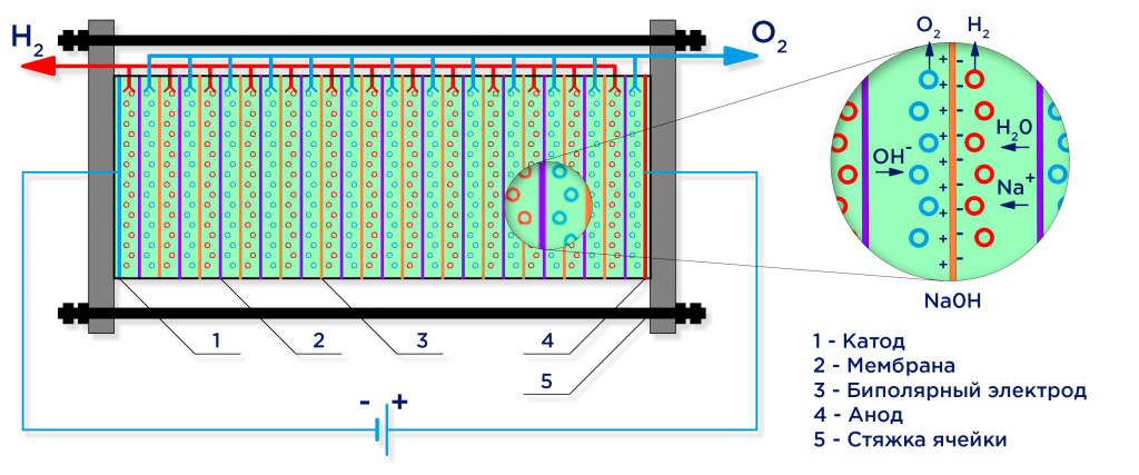

 Post subject: ПАМАГИТИ подключить электролизер
PostPosted: 25 Nov 2021 19:17
Joined: 25 Nov 2021 19:02
:bc: Короче заказал я реактор еще году так в 2015 из украины у одного мастера, фишка реактора была в том что он за счет мембран разделял водород и кислород в разные стороны и на выходе мы имеем два шланга с чистым или относительно чистым кислородом и отдельно шланг с водородом, беда в том что я забыл как его подключить сколько подавать ват ампер ит д а сам не сильно я в этом разбираюсь, если кто может подсказать я буду благодарен :ax:
File comment: я помню что чувак говорил что ну прикрутить клему надо в любое отверствие что по краям, но я чет туплю на счет того а второй провод куда тогда ?

Любопытная конструкция.
По всему видно, что подключаться надо к пластинам, стянутыми шпильками.
PostPosted: 26 Nov 2021 10:35
Posts: 13520
Одна сторона каждой пластины служит катодом, другая - анодом?
Получается, ячейки соединены последовательно.
Для смеси кислорода с водородом, при использовании в сварочной горелке, подобная конструкция описана, была где-то брошюра, может, и на форуме.
А для раздельного получения газов не попадалось.
PostPosted: 26 Nov 2021 13:17
Да, обычно электролизёры на выходе дают гремучий газ. Но, если заморочиться с мембраной (и самое сложное - системой отвода газов), получить газы в относительно чистом виде можно.
На месте автора, я бы постарался связаться с производителем, и уточнить все детали.
1. Из какого материала мембрана, можно ли использовать "оптимальный" электролит из едкой щёлочи.
2. Весьма сомнительно выглядит затея с установкой манометра и реле давления: под давлением мембрану запросто выдавить может.
3. Вопрос, вытекающий из вопроса 2: а есть ли мембрана вообще?
Впрочем, третий пункт не сложно проверить:
Залить раствор соды, подключить источник питания, и через гидрозатворы собрать образцы получаемых газов.
Манометр рассчитан на давление аж до шести бар. При этом, трубочка для визуализации уровня электролита - обычный силикон. Сколько же такая выдержит? Одну атмосферу, две максимум (и это на холодную. А когда электролизёр нагреется?). .

Hofmann voltameter / Аппарат Гофмана
Предназначен для электролиза воды и водных растворов. В частности, во время лекционных демонстраций.
