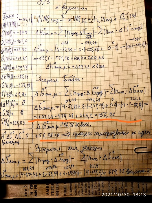

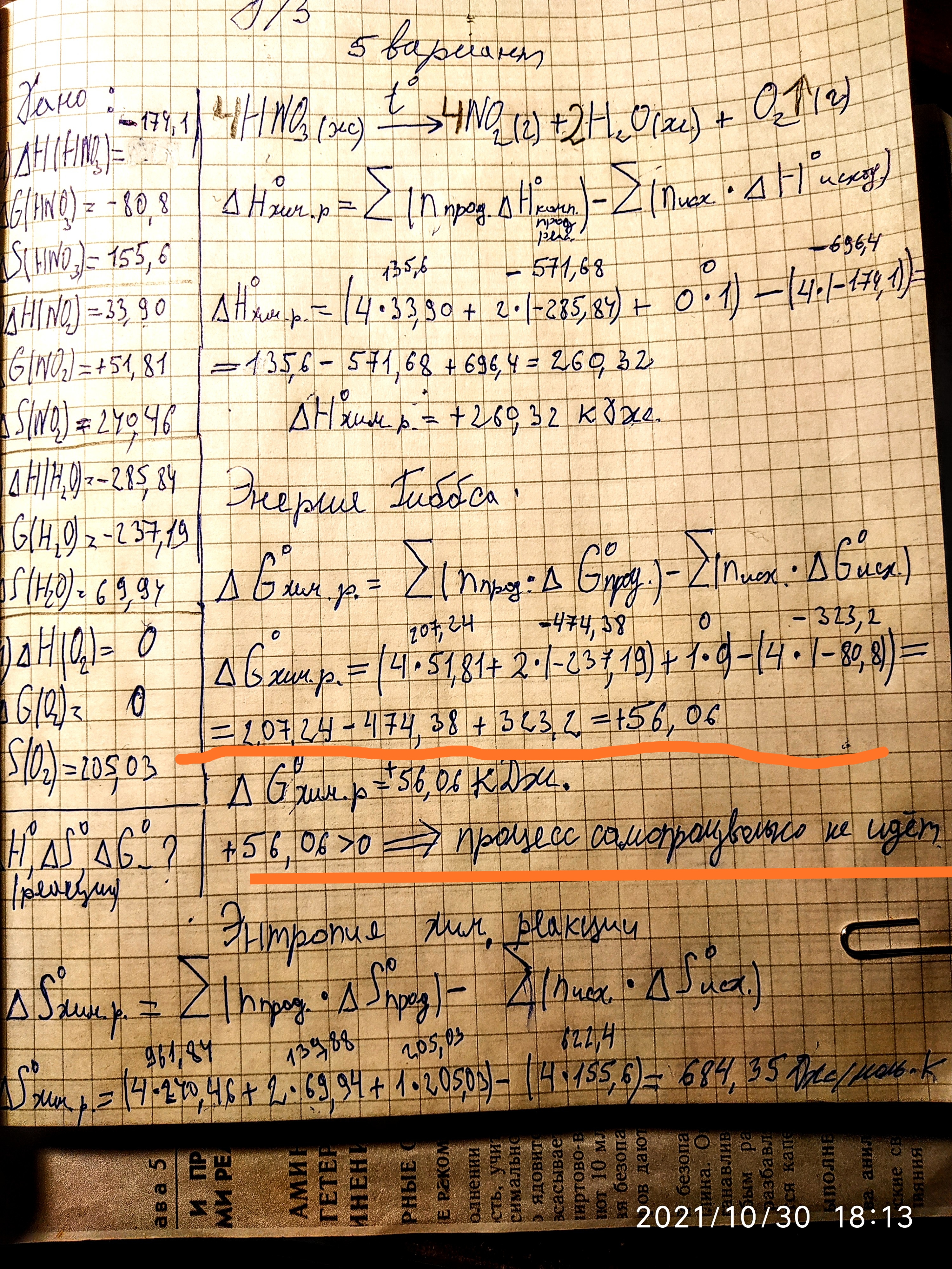

Скажите, пожалуйста в чем ошибка нахождения энергии Гиббса?
У меня по двум формулам получились очень разные значения
∆G=∆H-T∆S=260,32-(298•684,35)=-203675,98
По моему мнению по первой формуле(см.фото) получились более правдоподобные результаты.
Так как в первой формуле получился "+" значит реакция при обыкновенных условиях не идёт. И ведь правда же азотная к-та устойчивое соединение.
∆Н и ∆S я уже несколько раз пересчитывал на калькуляторе
Несоблюдение размерностей величин в формуле. Смотрите внимательнее в чем измеряются ∆G, ∆H и ∆S.
В ответе будет 56.38 кДж/моль.

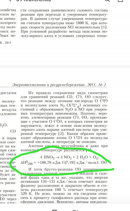

А ещё в чем у меня ошибка в ∆Н?
В интернете нашел такую реакцию и там другое значение.
Там реакция приводится к стандартным значениям и ведется расчет именно на 1 моль азотной кислоты.
Т.е. уравнение приводится к виду:
HNO3 = NO2 + 0.5H2O + 0.25O2
и считается ∆Н.

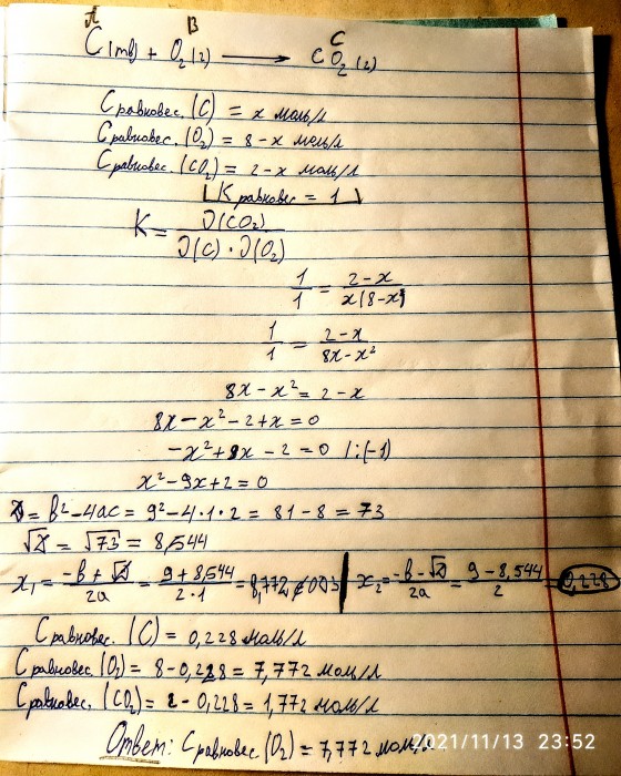

Здравствуйте! Скажите, пожалуйста, правильно ли решена следующая задача:
При определенной температуре
константа равновесия реакции СО+О2=СО2 равная 1. Рассчитать равновесную конц. кислорода(моль/л), если его начальная
концентрация 8 моль/л, а начальная конц.
СО2=2моль/л.

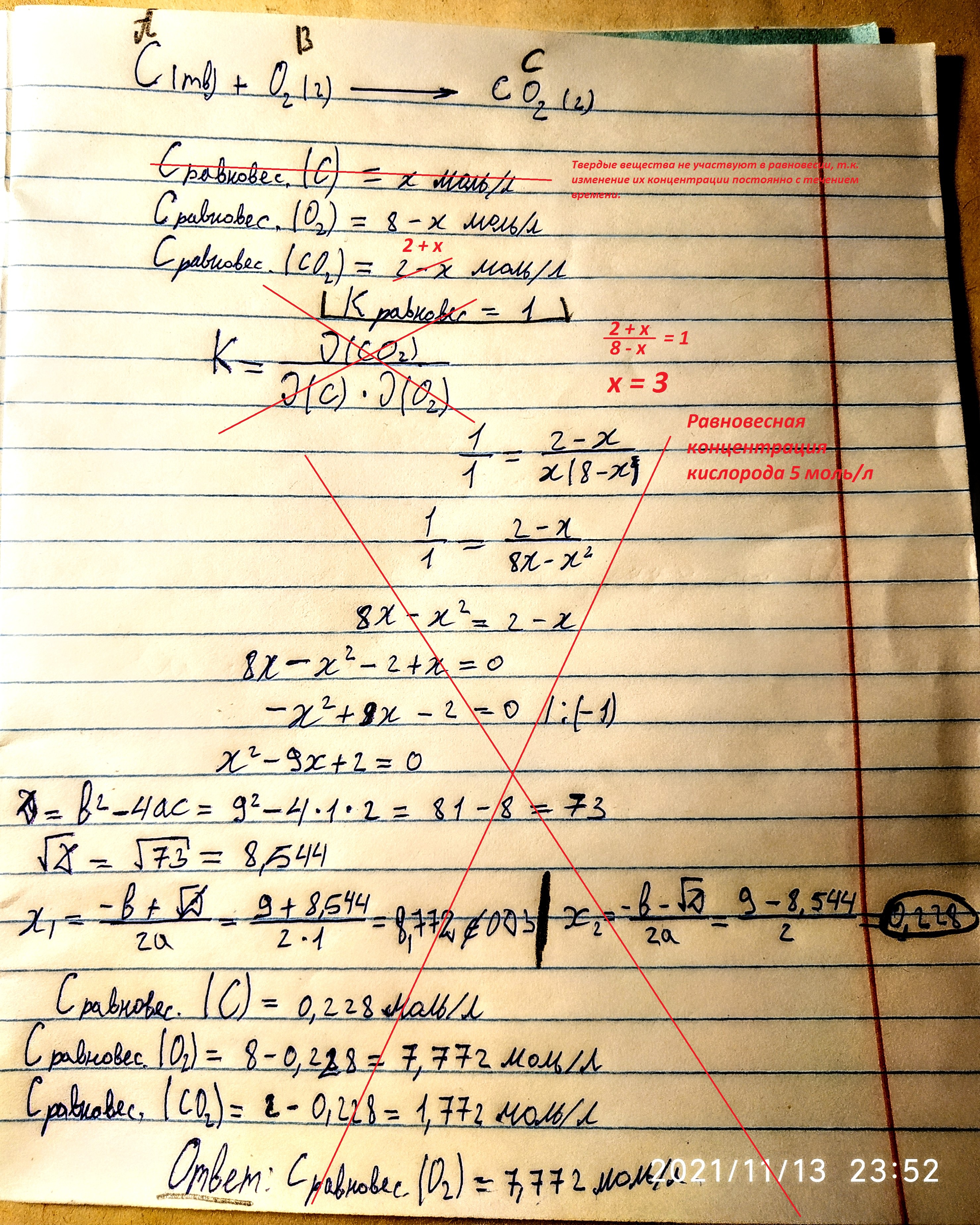

При определенной температуре константа равновесия реакции СО+О2=СО2 равная 1. Рассчитать равновесную конц. кислорода(моль/л), если его начальная концентрация 8 моль/л, а начальная конц. СО2=2моль/л.

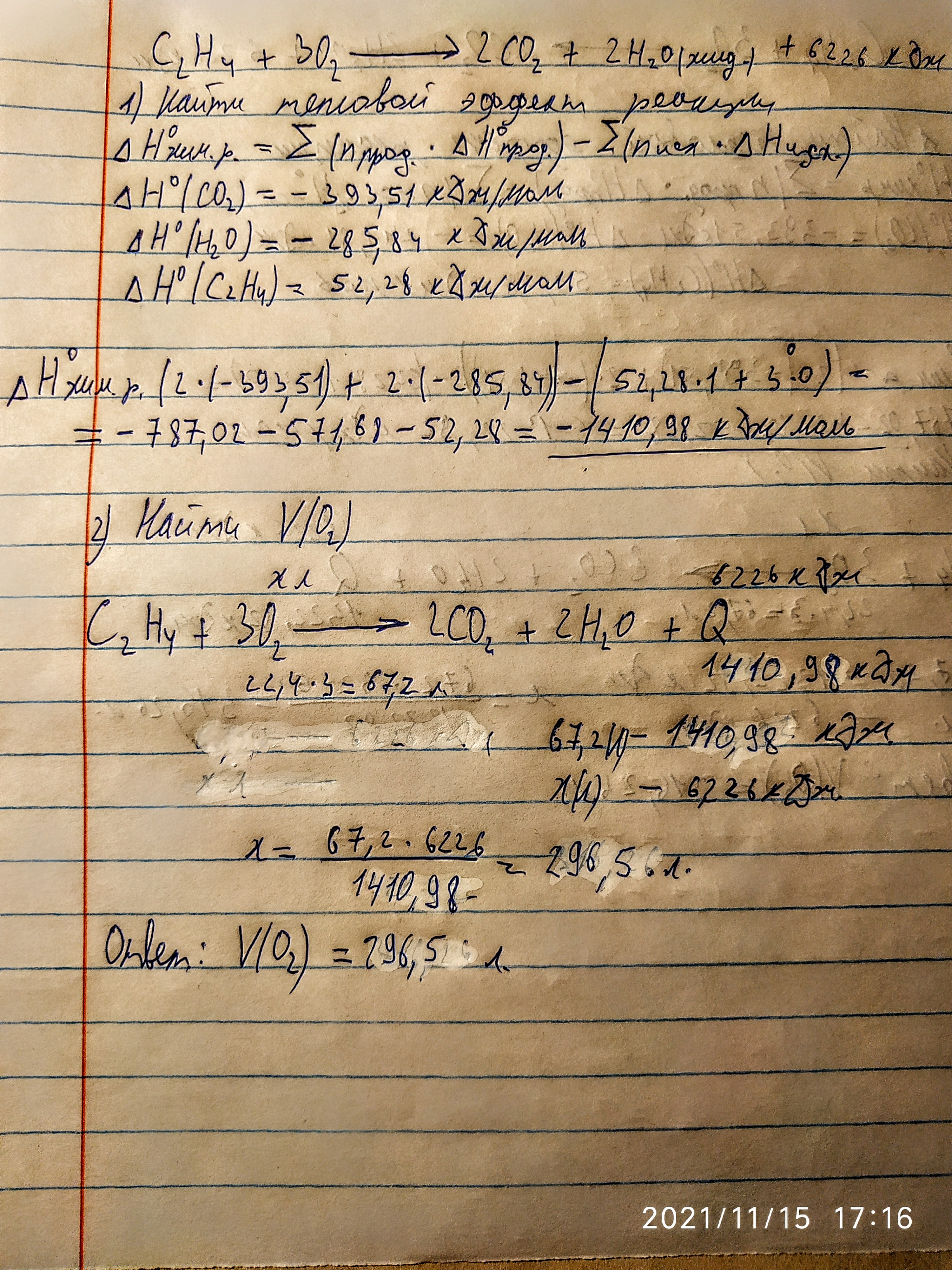

А можете, пожалуйста, глянуть вот эту задачу:
При полном згорание этилена с образованием жидкой воды и СО2 выделилось 6226кДж теплоты. Определить объем кислорода который вступил в реакцию.
Ответ верный. Но условие подразумевает решение подобных задач через сгораемое вещество. В нашем случае этилен.
Зная тепловой эффект реакции горения этилена в кислороде, находят, что в реакцию вступило -6226/(-1410,98) = 4,413 моль этилена. На полное сгорание которого, по уравнению реакции требуется 4,41*3 = 13,238 моль кислорода, объем которого при н.у. составит 13,238*22,4 = 296,52 л
