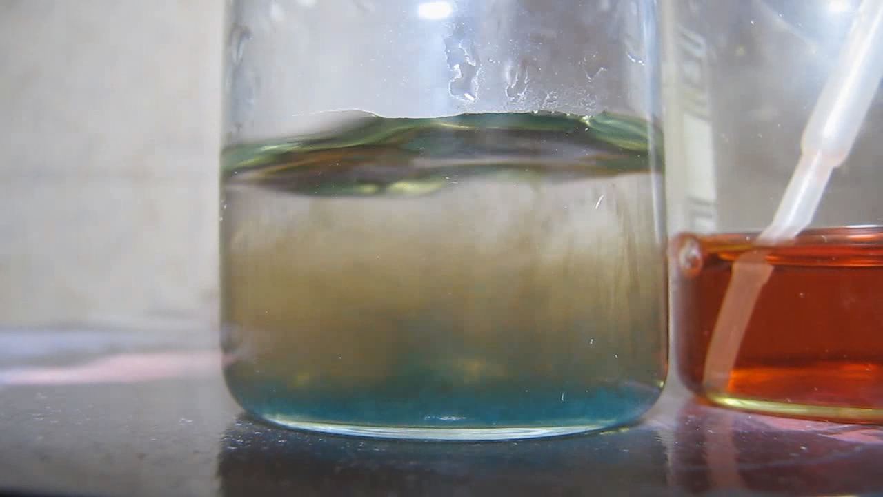

Posts: 69198
Добавим аммиак в растворы солей никеля и меди / Add ammonia to solutions of nickel and copper salts
http://chemistry-chemists.com/N1_2022/C ... .html#1003

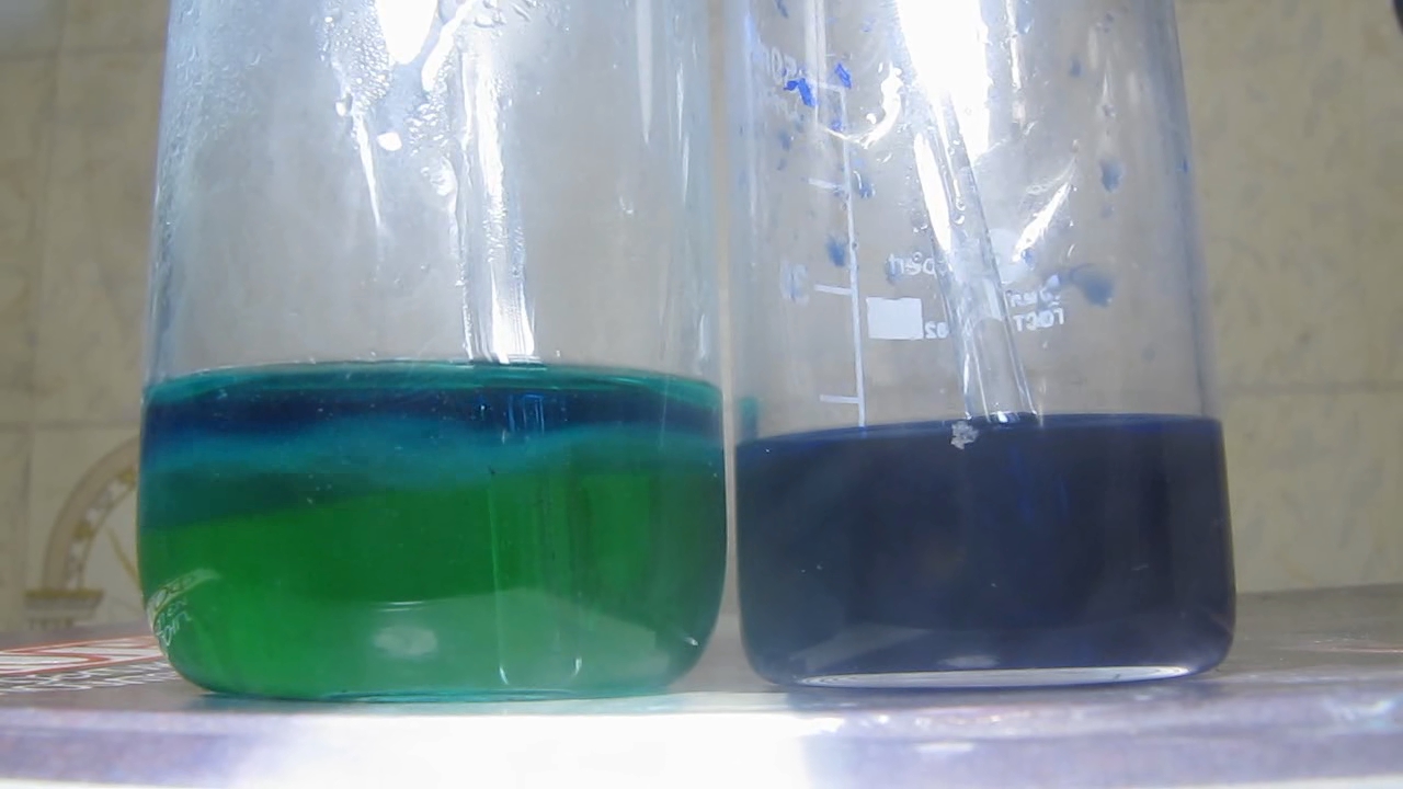

Posts: 69198

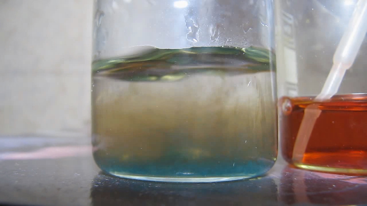

Нитрат кобальта, аммиак и диметилглиоксим / Cobalt nitrate, ammonia and dimethylglyoxime
http://chemistry-chemists.com/N1_2022/C ... .html#1002

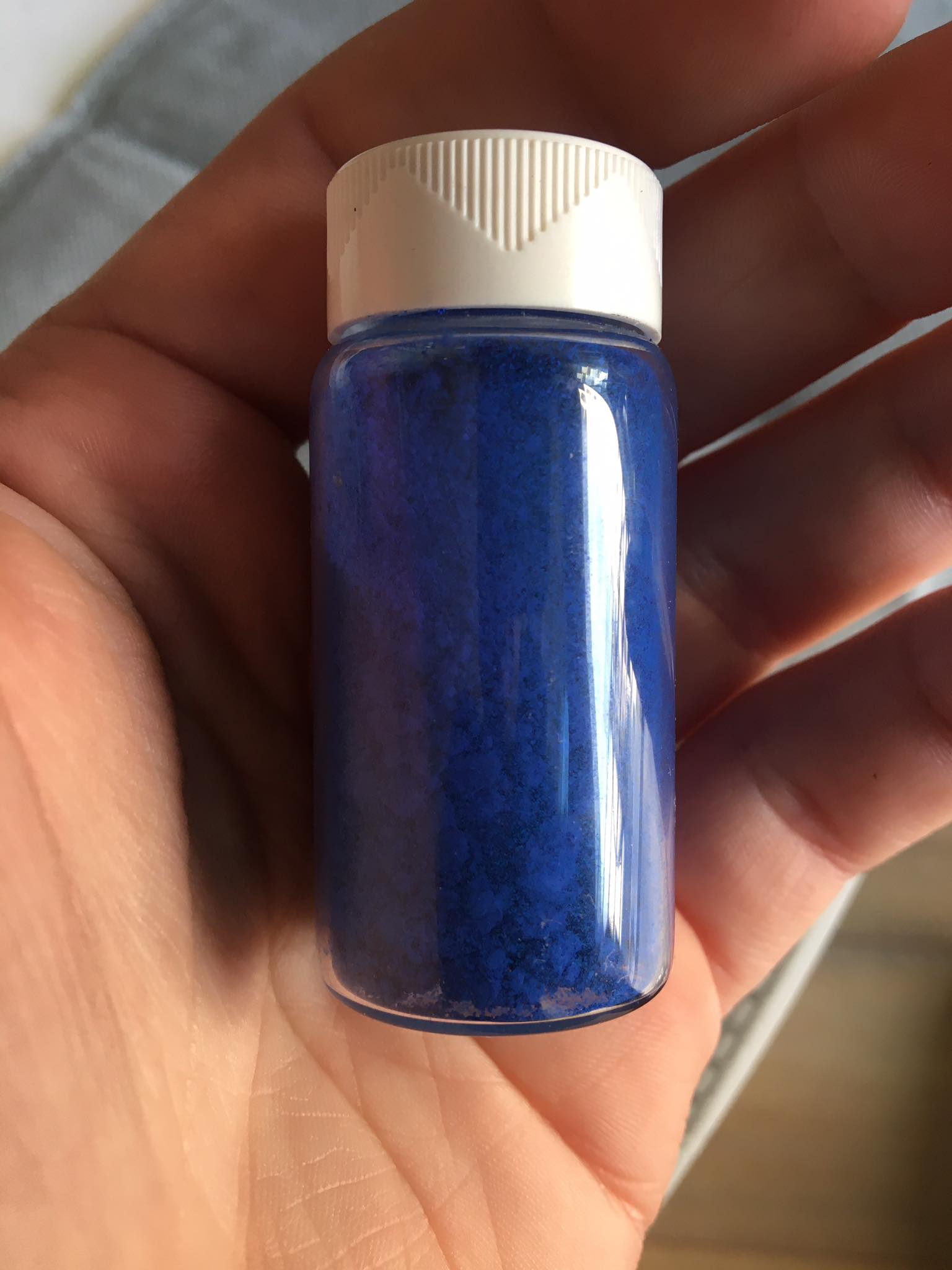

Location: Georgia
Cobalt tetrathiocyanatomercurate. Co[Hg(SCN)4].
very eazy to prepare:
Hg(SCN)2 + 2NH4SCN = (NH4)2[Hg(SCN)4]
(NH4)2[Hg(SCN)4] + Co(NO3)2 = Co[Hg(SCN)4] + 2NH4NO3
255895718_1303960256719648_6372057289968208159_n.jpg [ 160.55 KiB | Viewed 19776 times ]

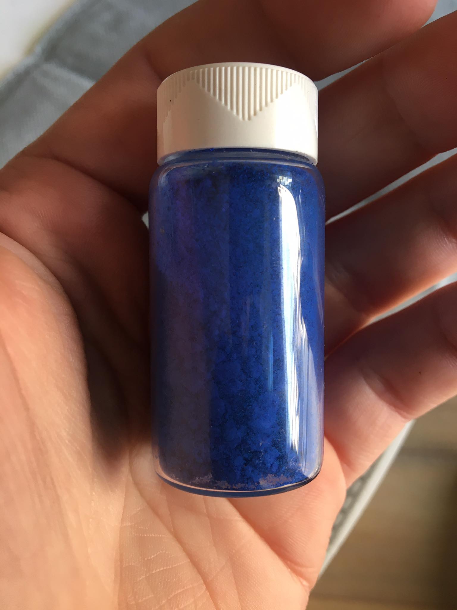

Cobalt sulfamate.

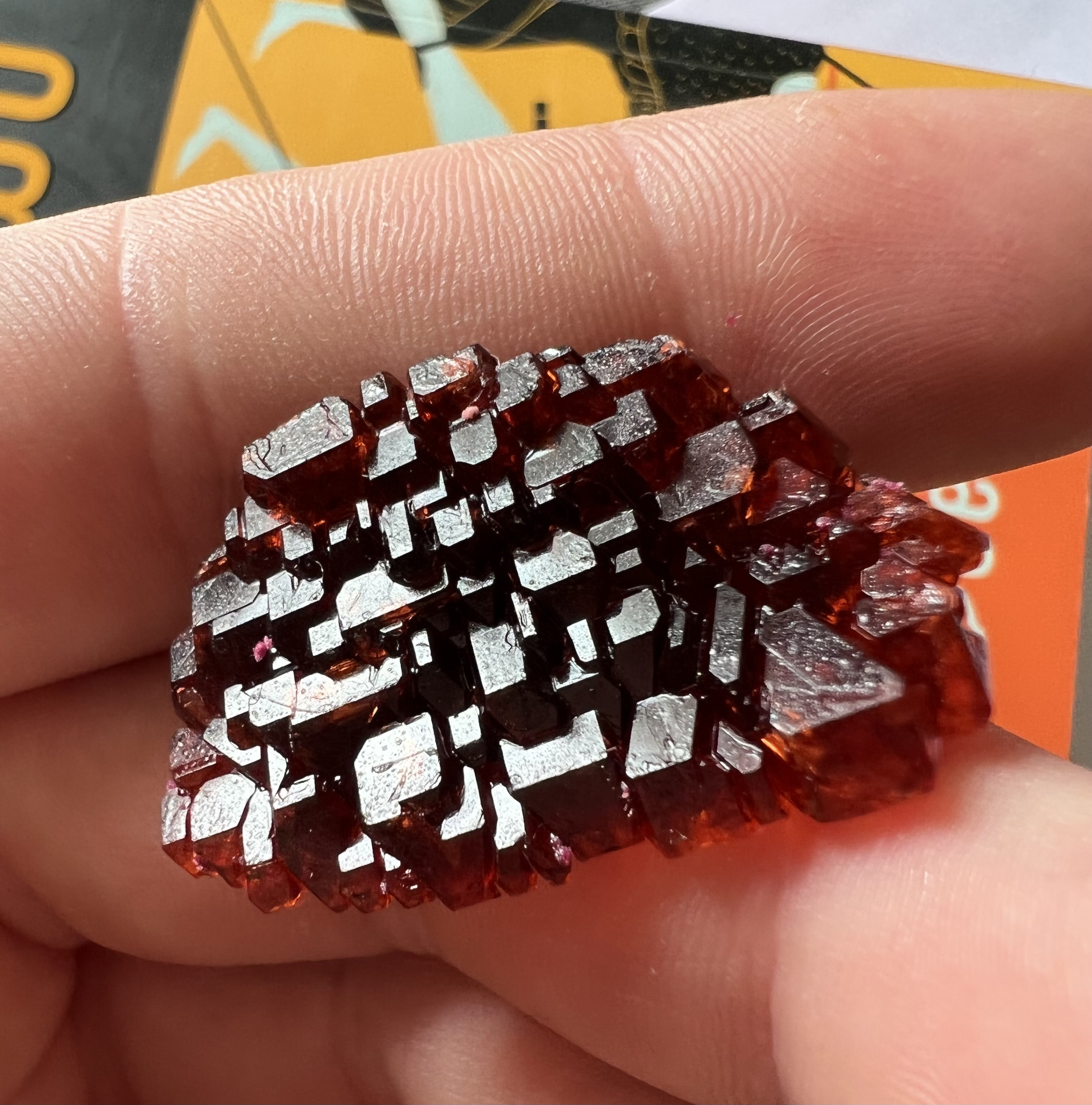

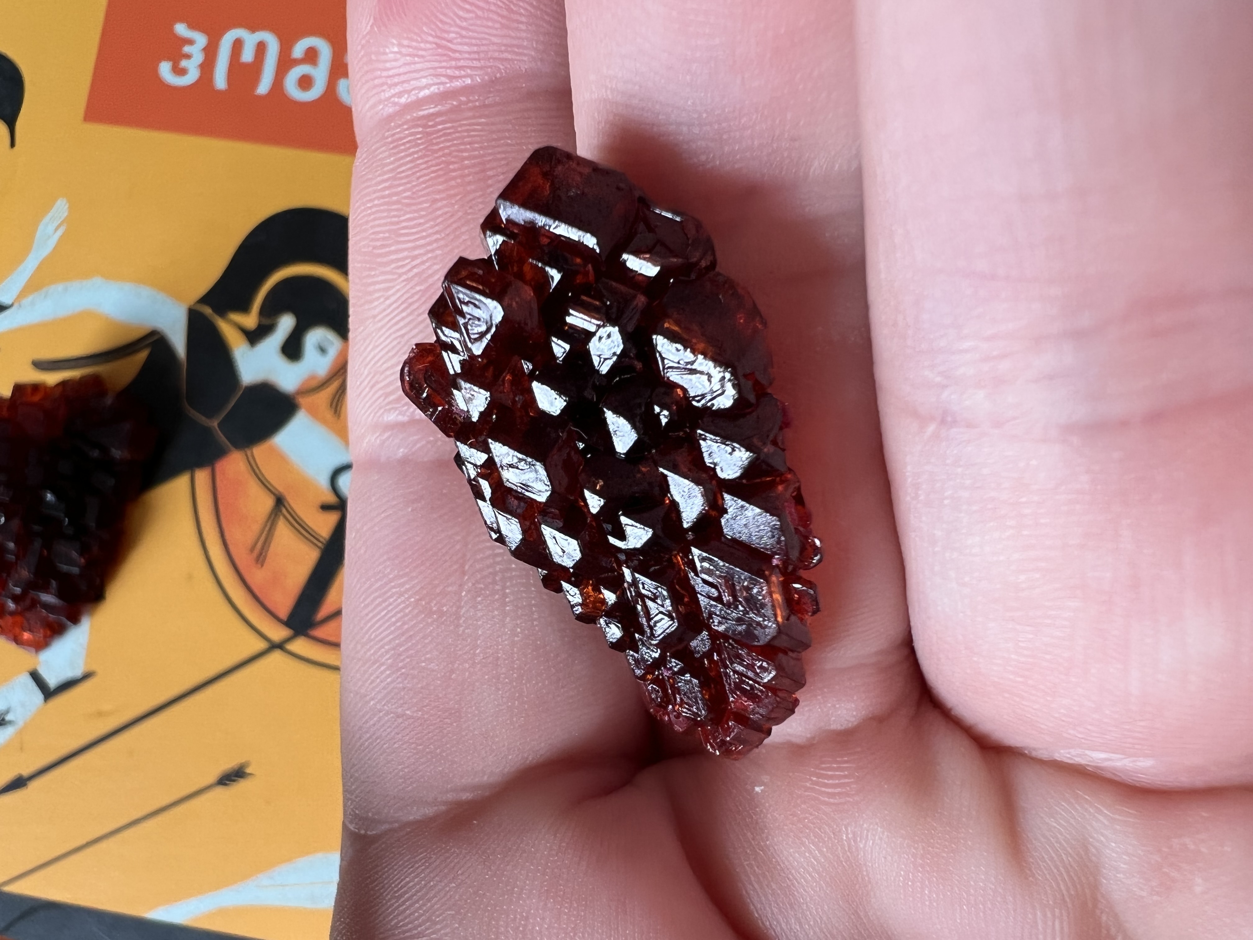

Location: Georgia

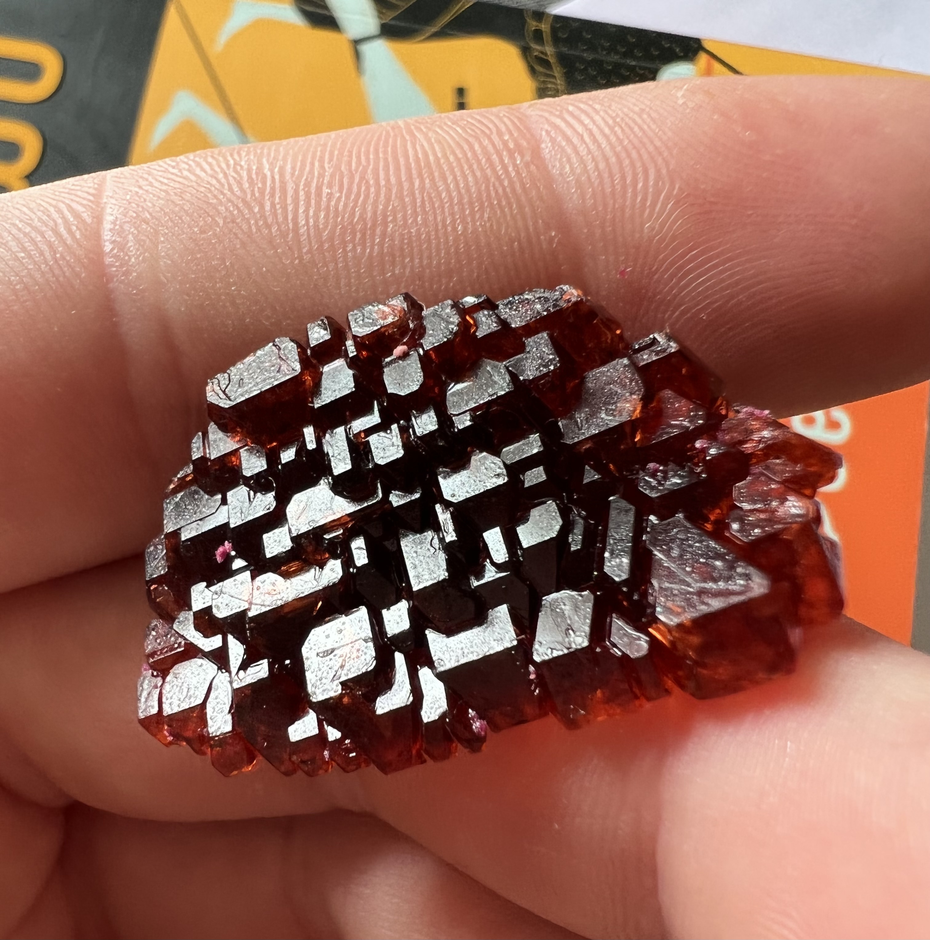

accidentally grown cobalt nitrate crystals. I just left cobalt nitrate solution at home a month ago, so when I come back I found that.

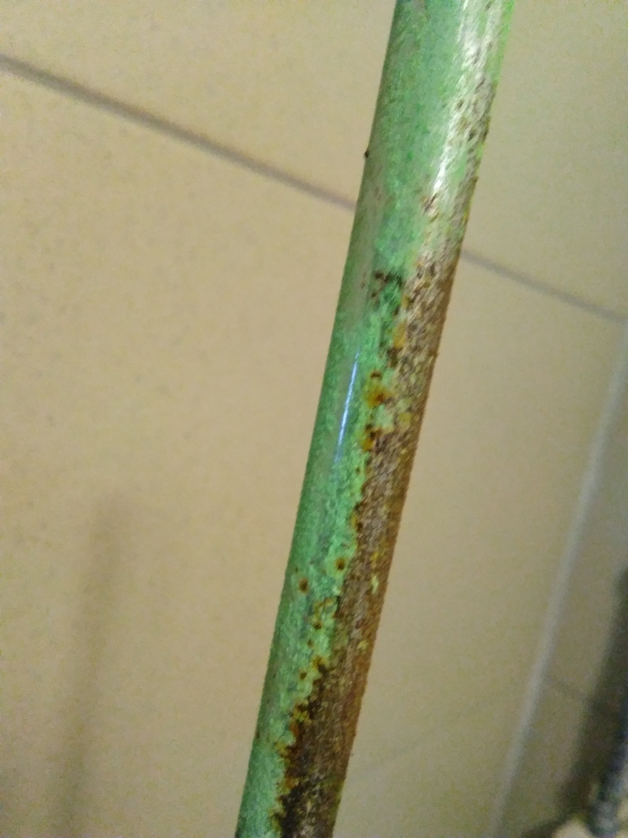

Лабораторный штатив длительное время находился в вытяжном шкафу, в котором периодически работали с летучими кислотами (в основном - HCl). В итоге стойка "поржавела" нестандартно, цвет налёта напоминает цвет основного карбоната никеля с предыдущей страницы.
 Post subject: Re: Кобальт, Никель и их соединения
PostPosted: 25 Dec 2022 17:23
Posts: 69198
У меня от соседства с солянкой штатив из нержавейки просто стал ржаветь. Двух недель хватило. Штатив старый - с мраморной плитой, но до меня в этой лабе явно много лет никто не работал (видимость только создавали).
