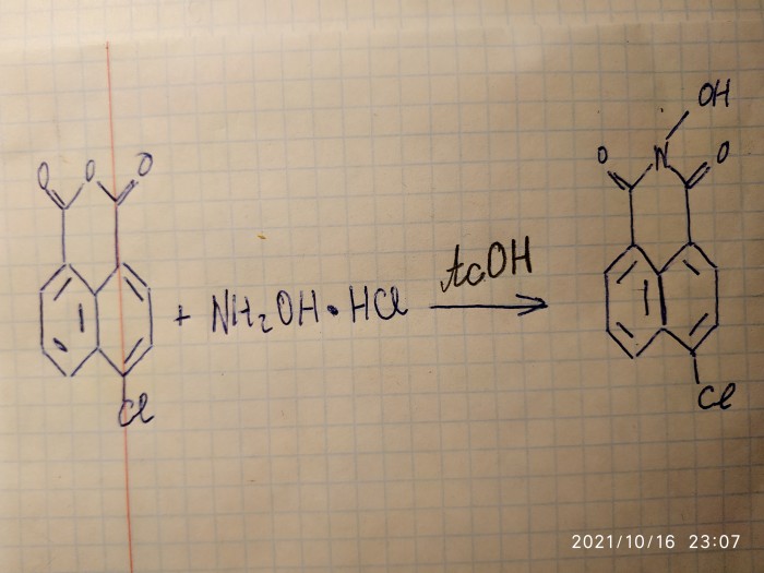

Здравствуйте! Получал N-оксиимид 4-хлорнафталевого ангидрида по схеме (см.фото).
Скажите, пожалуйста, с помощью какой реакции можно доказать, то что у меня хлор в 4-ом положение не на что не заместился. Избытка гидроксиламина не было т.к. в конце реакции на ТСХ было бледное пятно исходного ангидрида. Во время реакции выделялся хлороводород.
Ни температуры плавления ни Rf у меня на это N-оксиимид нет

И вот вопрос откуда хлороводород летел? Толи с соли гидроксиламина, Толи с хлора который начал замещятся на NH.
 Post subject: Re: Вопросы по органической химии
PostPosted: 25 Jan 2022 00:55
1) Проба Бейльштейна. Окрашивание пламени в зеленый (бирюзовый) цвет.
2) Сплавление с NaOH, расворение плава в воде с последующим добавлением р-ра нитрата серебра. Должен выпасть осадок хлорида серебра.
Все пробы должны выполняться с перекристаллизованным продуктом.
