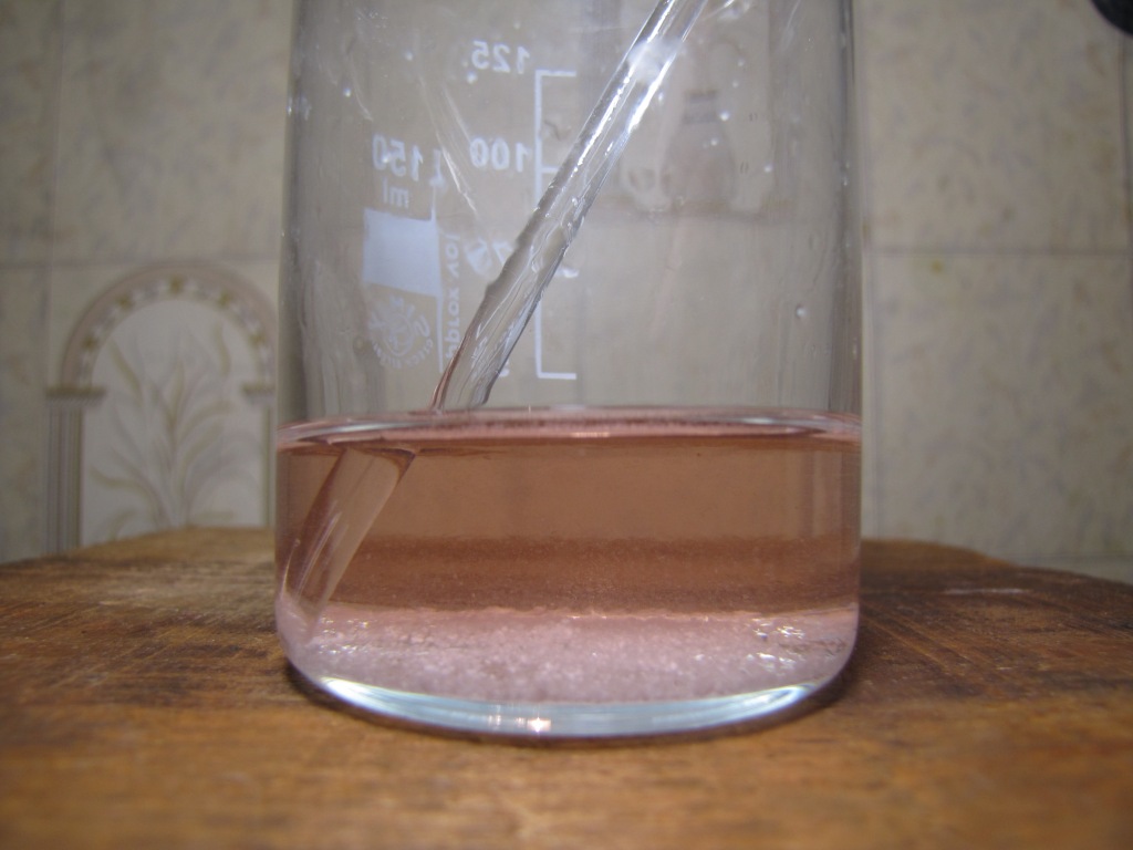

У меня есть лимонная кислота. Квалификацию - уже не помню. Скорее всего - пищевая. Хранится давно в полиэтиленовом пакете. Заметил, что вещество приобрело розоватый оттенок, особенно хорошо это видно во время растворения в воде (на стадии образования суспензии).
Сначала я решил, что меня обманывает зрение (с возрастом хрусталик глаза желтеет, что сказывается на восприятии цветов). Но вряд ли - оттенок слишком четкий.
Интересно, что за примесь (или продукт разложения) это может быть?

Кстати, примерно 50% раствор лимонной кислоты тоже окрасился в розовый цвет
Может железо? Хотя - вряд ли. Эту лимонную кислоту в прошлом я использовал для гравиметрического анализа фосфора (хинолин-молибденовый метод).
