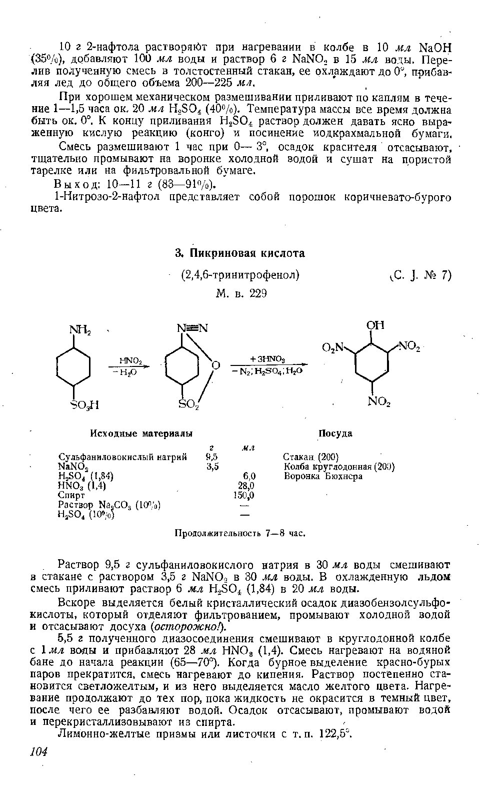

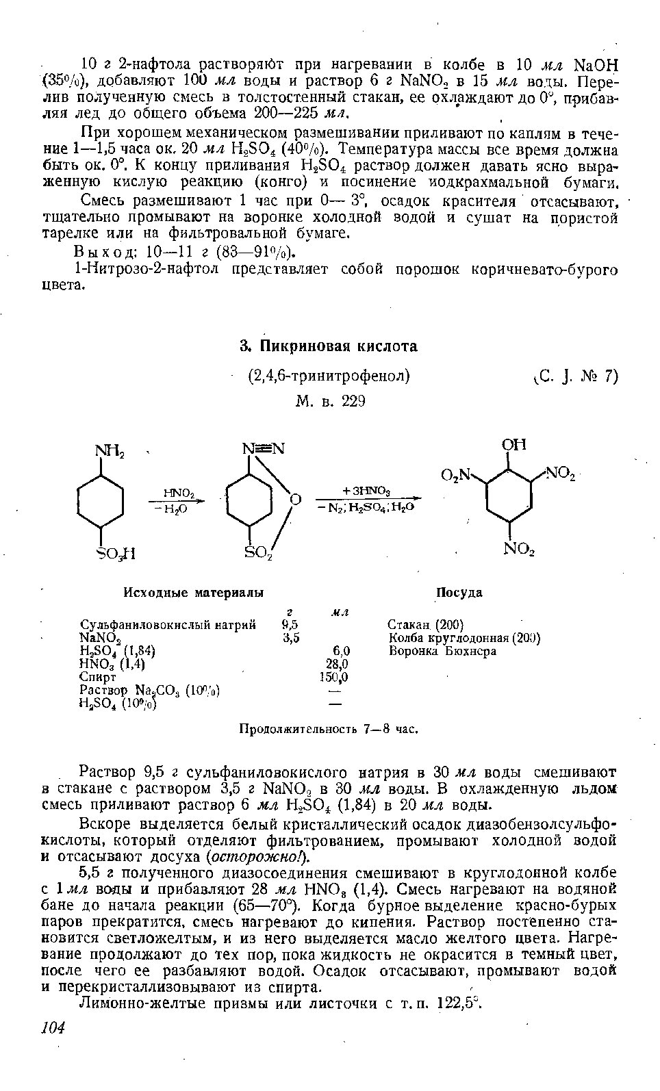

Кто-нибудь получал пикриновую к-ту по такой методике?
Какой там выход получается?
 Post subject: Re: Пикриновая кислота, пикраты.
PostPosted: 04 Jan 2020 20:32
Вы обратили внимание на количество веществ? Это скорее не методика, а задание для кружка занимательной химии.
А еще - на слово "осторожно!" - применительно к диазосульфокислоте? Оно неспроста: твердые соли диазония взрывчасты.
Другими словами, метод синтеза:
1. Извращение
2. Применим только к небольшим количествам веществ, иначе - опасно
3. Соли диазония дают много побочных продуктов - это по поводу выхода пикриновой кислоты.

На слово "осторожно" можно не обращать внимание, я много раз получал диазотированую сульфаниловую, руки пока не оторвало.
Это методика получения, она из Практикума ОПП и красители.

Выход не написан, полагаю, он там не радует, причем именно на стадии нитрования.
Я получал м-нитрофенол разложением диазосоли, ничего там страшного нет даже при больших загрузках. Просто много смолы и выход так себе.
Если много ненужного сульфаминовокислого натрия, почему бы и нет.
PostPosted: 05 Jan 2020 01:26
Posts: 1931
Был такой случай.
Возни много, как обычно при нитрозировании (упустил температуру - получилась смола), выход 60-70%. Единственное преимущество перед сульфокислотным методом - не нужна крепкая серная к-та. Недостатков гораздо больше (огромный расход реактивов, большие затраты времени, требуется постоянное наблюдение за ходом процесса, приходится работать с разбавленными растворами, а значит, с посудой огромного объема и веса, на 200г пикринки надо запасаться двухлитровыми стаканами, на 1кг нужна бочка). Самое интересное - диазотируется только сульфаниловокислый натрий, чистая сульфаниловая к-та диазотироваться категорически отказывается. Выводы: для химических кружков - самое то, для единичного препаративного синтеза - только при наличии халявного сырья (см. заключение Radical`а), для производственных задач - неприемлемо.
Примечание: методика описана и в других практикумах, где диазосоединение разлагают и нитруют, не выделяя, выход при этом еще ниже, зато способ совершенно безопасен.

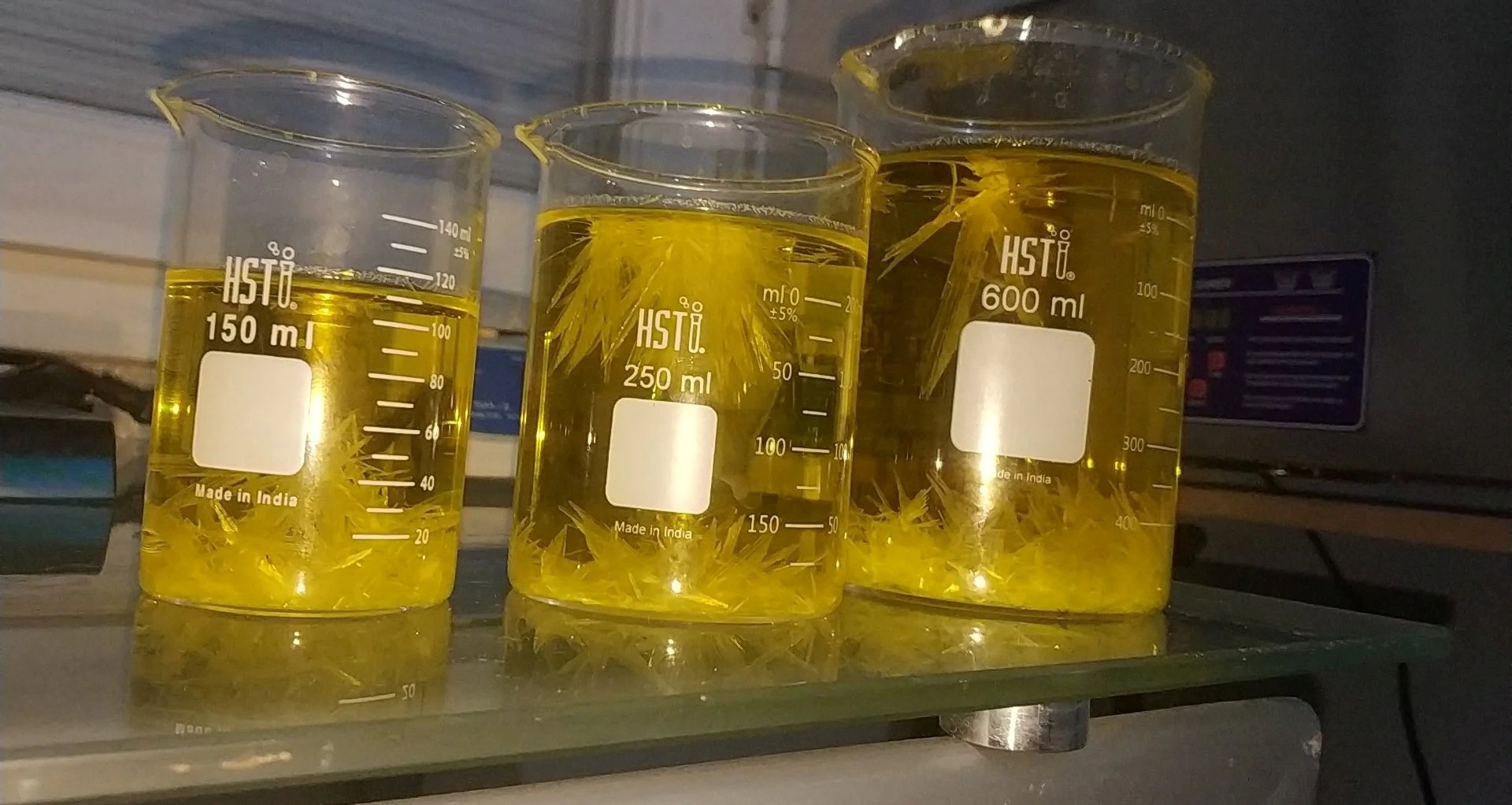

Posts: 69209
Кристаллы пикриновой кислоты (получена нитрованием салициловой кислоты)

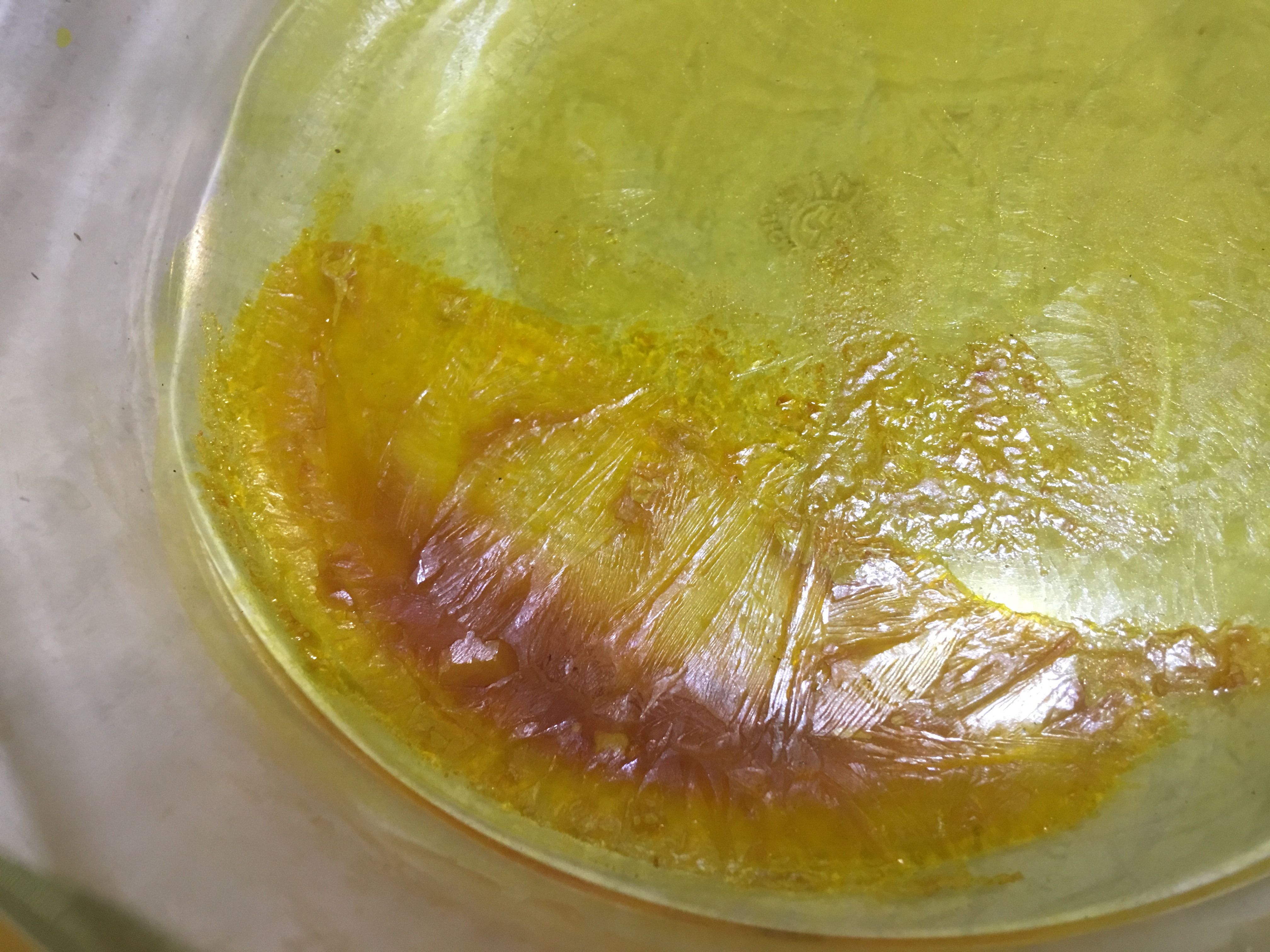

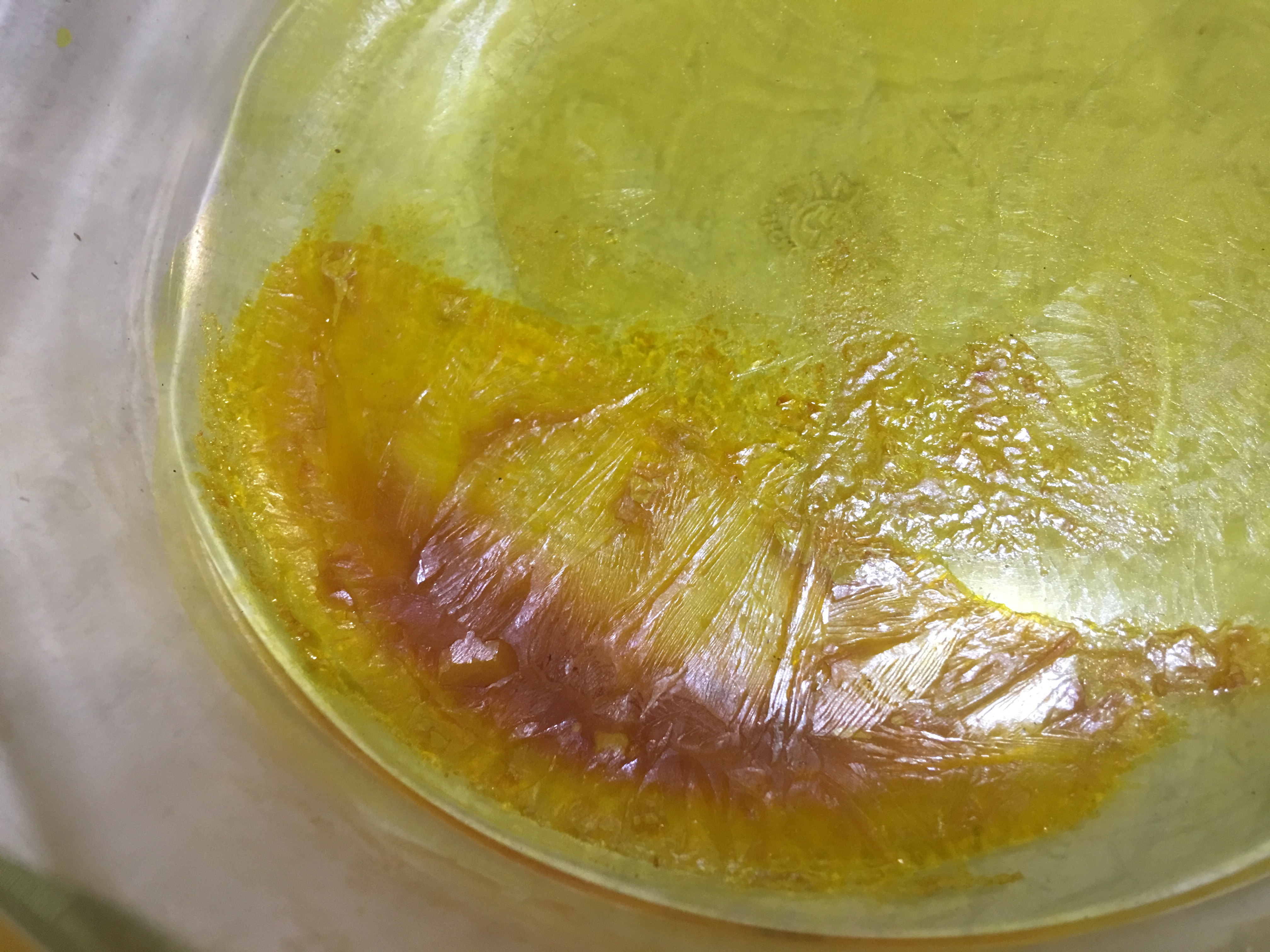

PostPosted: 05 Oct 2022 00:43
И так, не найдя исчерпывающей информации, решил действовать экспериментально. Исходя из того, что было под рукой, попробовал сделать пикраты лития, мочевины, и уротропина.
Пикрат лития получил, растворив маленький кусочек металлического лития (за неимением подходящей соли) в дистиллированной воде, и далее, приливал горячий раствор пикриновой кислоты, до нейтральной реакции на универсальную индикаторную бумагу. Далее, раствор выпарил досуха.
Кажется, тут удача оказалась на моей стороне - пикрат лития очень хорошо растворим. Раствор получился настолько насыщенно-жёлтым, что даже имел красно-оранжевый оттенок. И высушить готовый пикрат оказалось проблематично (сиропообразный раствор покрывается корочкой кристаллов, за счёт чего вода перестаёт испаряться).
+ пикрат лития не плохо растворим в глицерине. Так что, не хочу забегать вперёд, но шансы на успех вроде как вырисовываются. Будем работать дальше.
