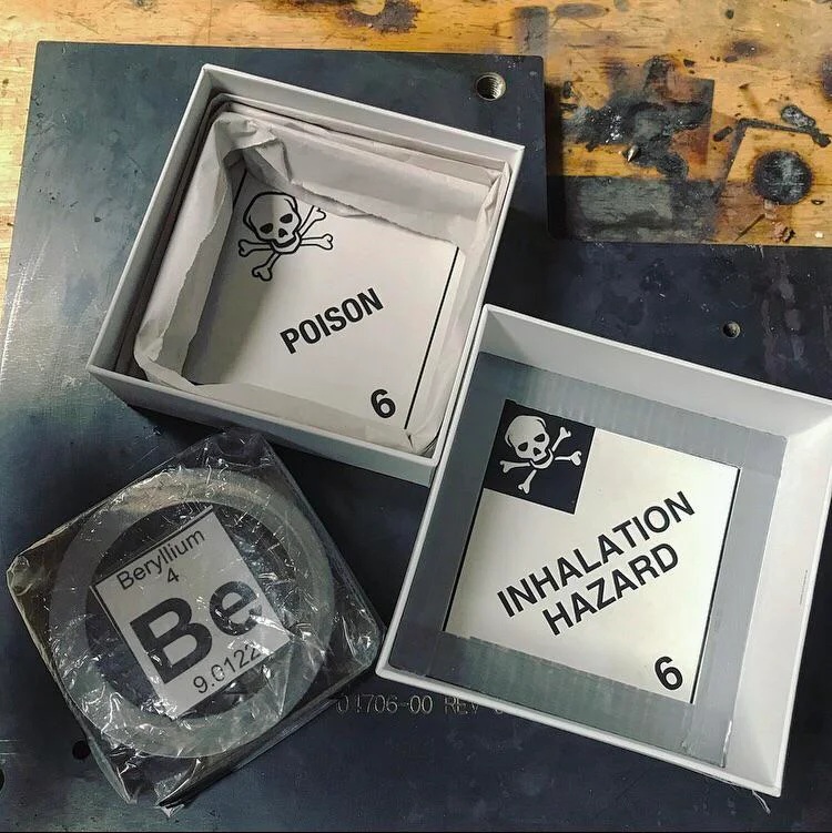

Чистый - 99,9% металлический бериллий / 99.9% Pure metallic Beryllium
