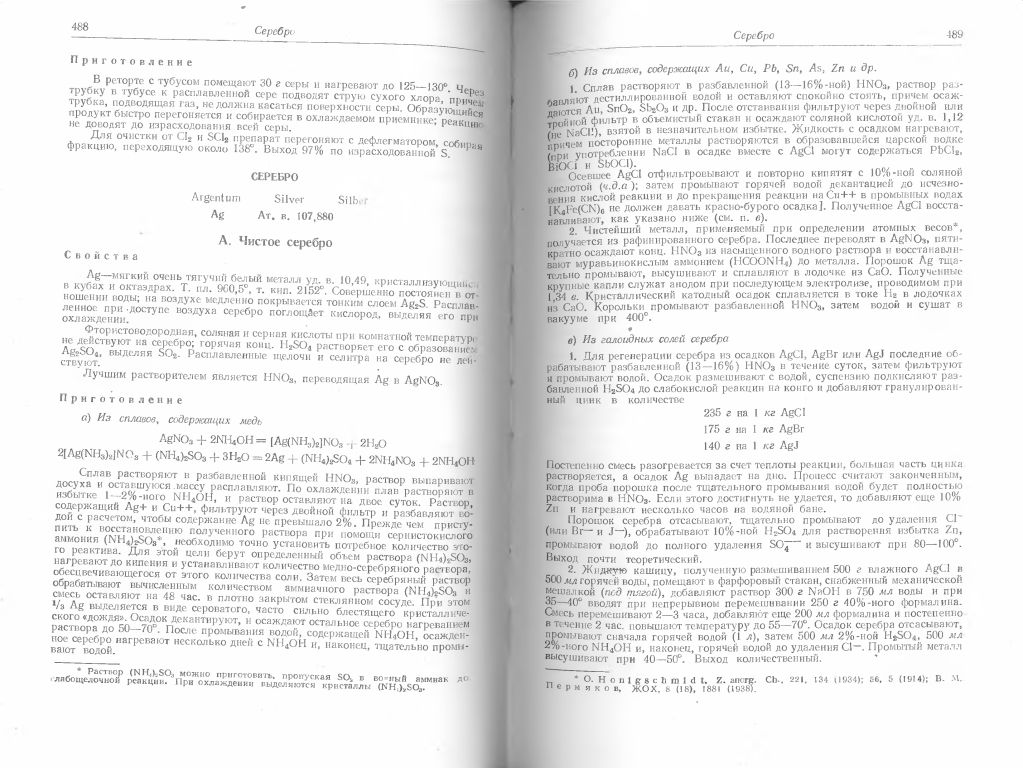

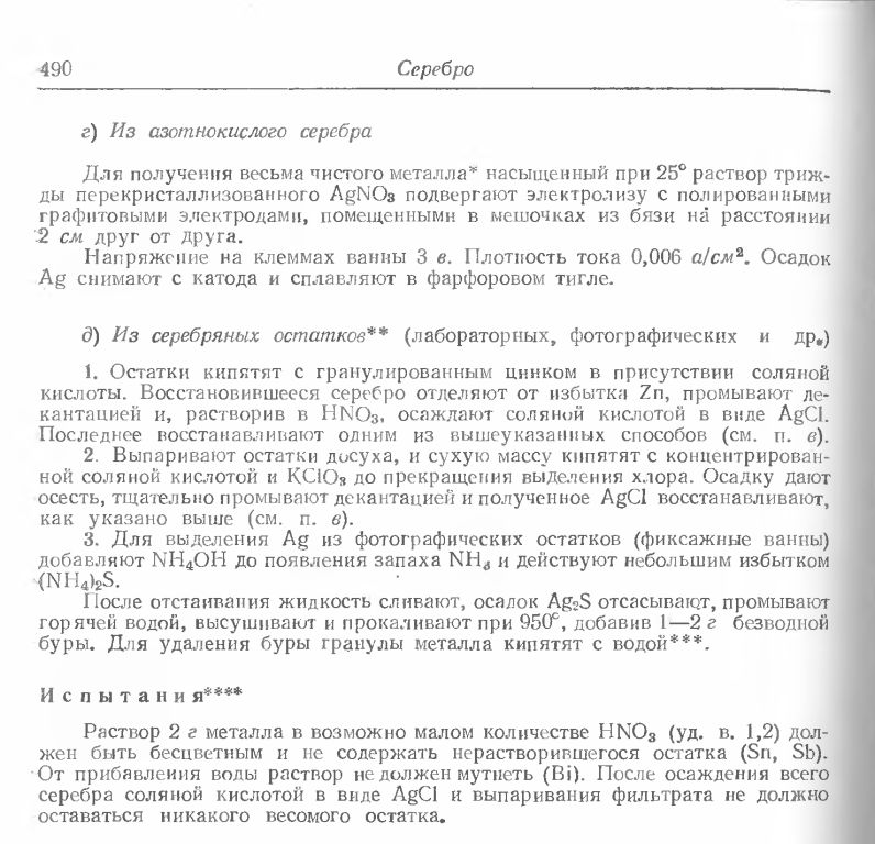

Серебро осаждают цинком, потом чистят растворением в азотной кислоте с последующим осаждением хлорида.
Вот методика регенерации серебра из отходов из книги
Ю.В. Карякин, И.И. Ангелов Чистые химические вещества (1955)
File comment: регенерация серебра из отходов
Сама книга выложена здесь:
viewtopic.php?f=15&t=35&p=1750&hilit=%D0%9A%D0%B0%D1%80%D1%8F%D0%BA%D0%B8%D0%BD+%D0%90%D0%BD%D0%B3%D0%B5%D0%BB%D0%BE%D0%B2#p1750
Ртуть в лабораториях, как правило, не регенерируют. Ее переводят в безопасную форму - сульфид ртути и сдают на регенерацию.

Кстати, а возможна ли регенерация серебра электролизом ?

Принципиально - да, практически - нет: другие металлы тоже будут садиться на катоде.

Вообще-то из некомплексных растворов хлорид серебра выпадает в осадок, двухвалентная ртуть остаётся в растворе. Думаю, если постараться, можно придумать методику переработки без образования металлической ртути, например, через роданид. А впредь эти сливы собирать раздельно.
