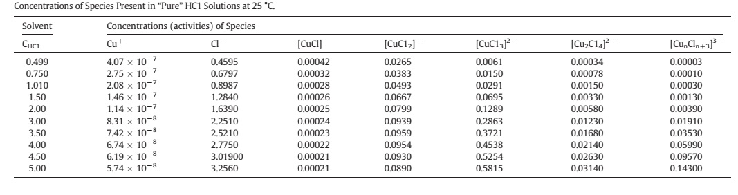

В ацетонитриле медь растворяется в HCl с выделением водорода, в водном растворе HCl (соляная кислота, в т.ч. - концентрированная) - нет. Нужно одновременное действие кислорода или других окислителей. Где авторы взяли это уравнение - не знаю.
Насколько я помню, именно это уравнение наделало много шума в ЕГЭ по химии 2009. Тогда же и выяснилось, кто на самом деле составляет КИМы. Конкретной информации найти не удалось. Пишут, что фишка заключается в смещении потенциала на 0.4 В за счет комплексообразования. В итоге реакция оказывается возможной, хоть и дико медленной k порядка 10-17 с-1.
Количество хлоридных комплексов меди определяется концентрацией анионов хлора в растворе:
И с разбивкой по фракциям:
