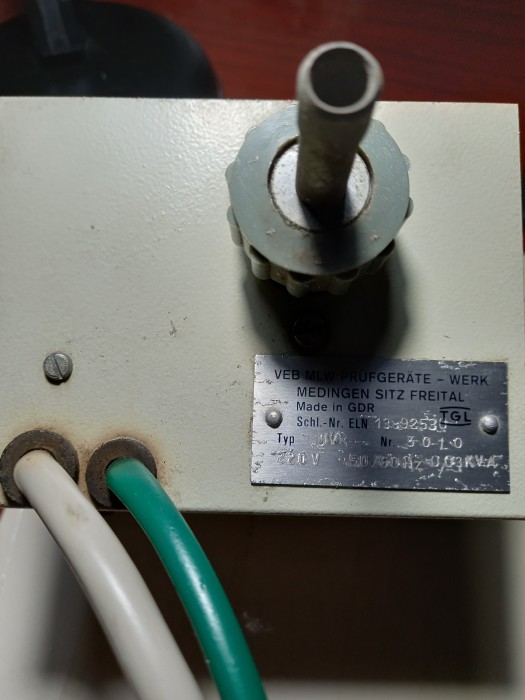

Нашел пару образцов насосов, но запустить не получилось. Внутренность и рабочие стороны насоса на фото. Может быть, кто-нибудь с ними работал, как запустить или если есть инструкции то самое то будет. Фото после получения информации можно удалить, что бы место не сервере не занимали.
viewtopic.php?p=180861#p180861
Про насос поспрашивал у знакомых - никто с таким не сталкивался. Обратили внимание, что у него маленькая мощность.

На фотографии внутренностей видна только плата с деталями, насосный узел надо фотографировать сбоку. Плата предположительно (судя по деталям) стабилизатор или узел запуска.
PostPosted: 24 Apr 2021 21:56
Фирма выпускает лабораторную и медицинскую технику. Может быть, что это насос для гемодиализа или т.п.

Там два насоса на 12 V больше ни чего нет. Зеленый "провод" с тремя мелкими жилами на штекере куда подключался не ясно. Да мощность маленькая, думаю это от наборов связаных с гель хроматографией. Того же времени и производителя.

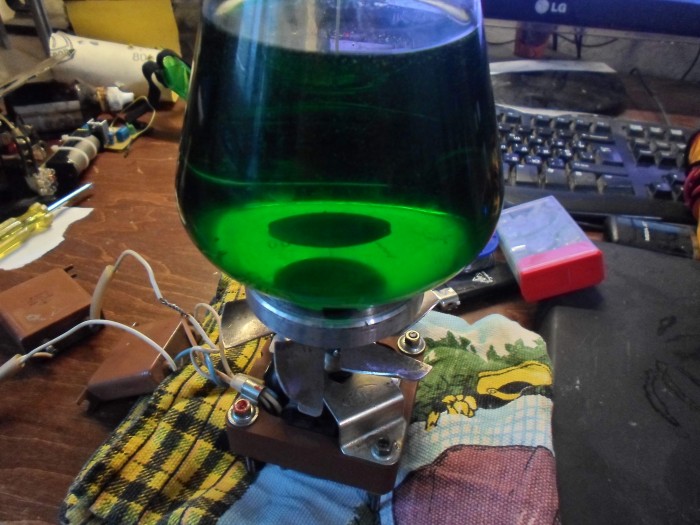

О, даже нашел фоточку нескольколетней давности. Это мотор с магнитом был преспособлен для перемешивания колбы с CuCl2 – при быстром вращении получается "буря в стакане", и весь раствор начинает "кипеть" пузырьками воздуха. Такой способ позволял регенерировать раствор где-то за час времени. До этого оставлял на ночь, продувая аквариумным компрессором.
