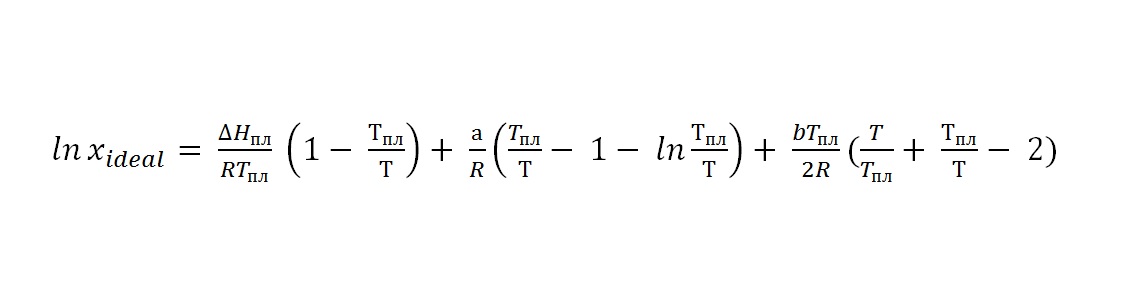

Ramon wrote:
Из расплава. Судя по всему дипломный проект пишется, а данных нет.
Ее действительно нигде нет. Только вот плавится безводный сульфат никеля при 450 С, а разлагается при 840 С. Так что есть у него теплота кристаллизации.
В принципе ее можно приблизительно оценить зная растворимость в воде:
lnxideal = -ΔHпл/R ͯ (1/T - 1/Tпл)
xideal = 0.0426 - мольная доля NiSO4 в насыщенном водном растворе. T = 298 К, Тпл = 723 К, откуда ΔHпл = 13295,4686 Дж/моль или 13,3 кДж/моль (+/- 2,5 кДж/моль). Соот-но теплота кристаллизации будет с отрицательным знаком.
 Post subject: Re: Вопросы по Химии и Технологии
PostPosted: 07 Jan 2021 02:12
Можно, конечно, получить и более точное значение. Вернее сузить интервал до +/- 5-10%.
1) Вводим коэффициент активности.
xideal = x*f, где х - мольная доля в-ва в насыщенном р-ре, f - коэффициент активности ионов в растворе.
Коэффициент активности для насыщенных растворов вычисляется по уравнению Питцера и может быть рассчитан для любого растворителя.
2) Вводим изменение теплоемкости:
ΔСp = a + bT
3) Считаем по общему уравнению (с учетом коэффициентов в уравнении теплоемкости):

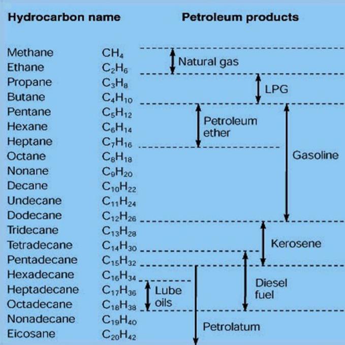

Hydrocarbon in Petroleum Products

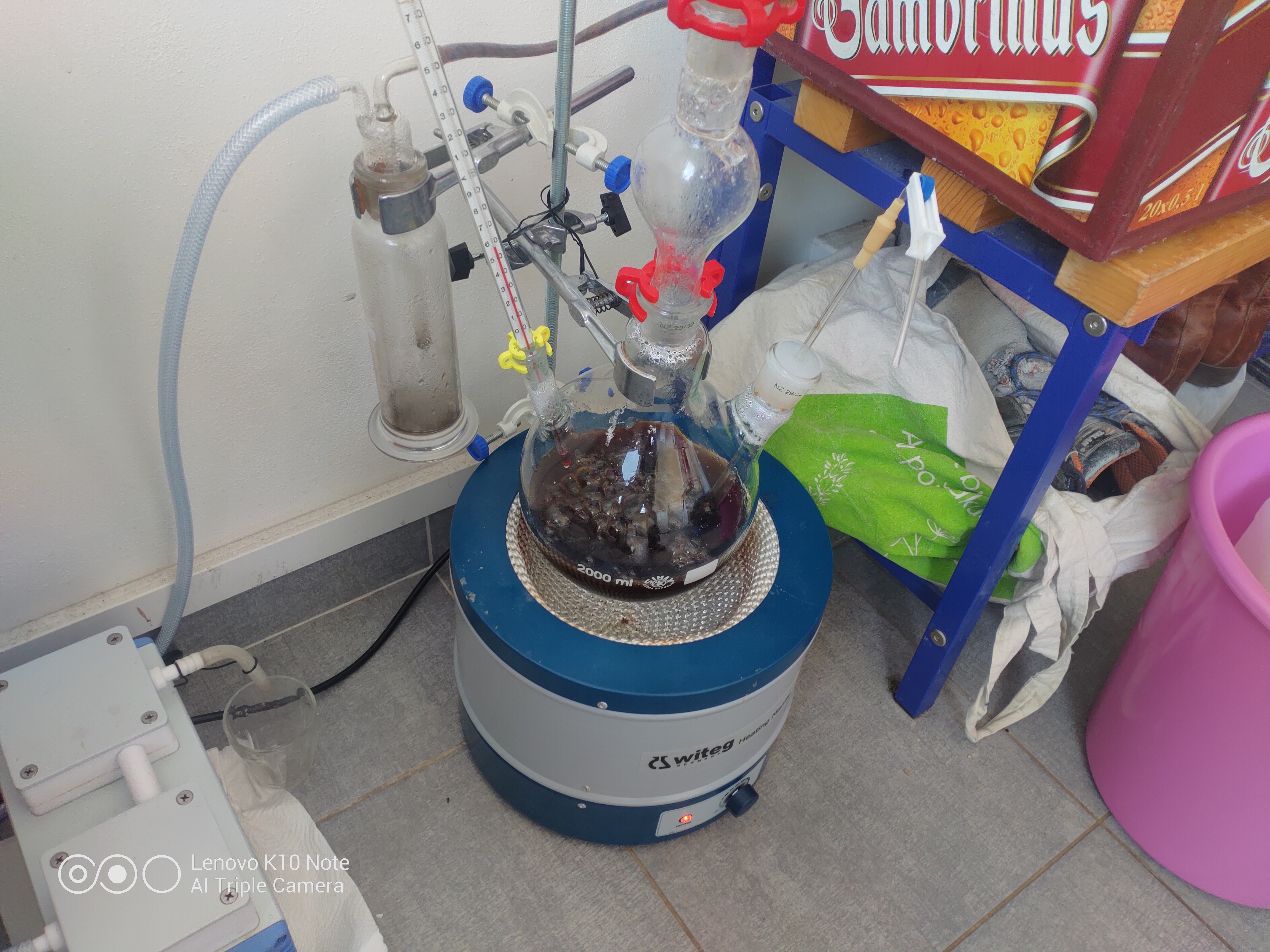

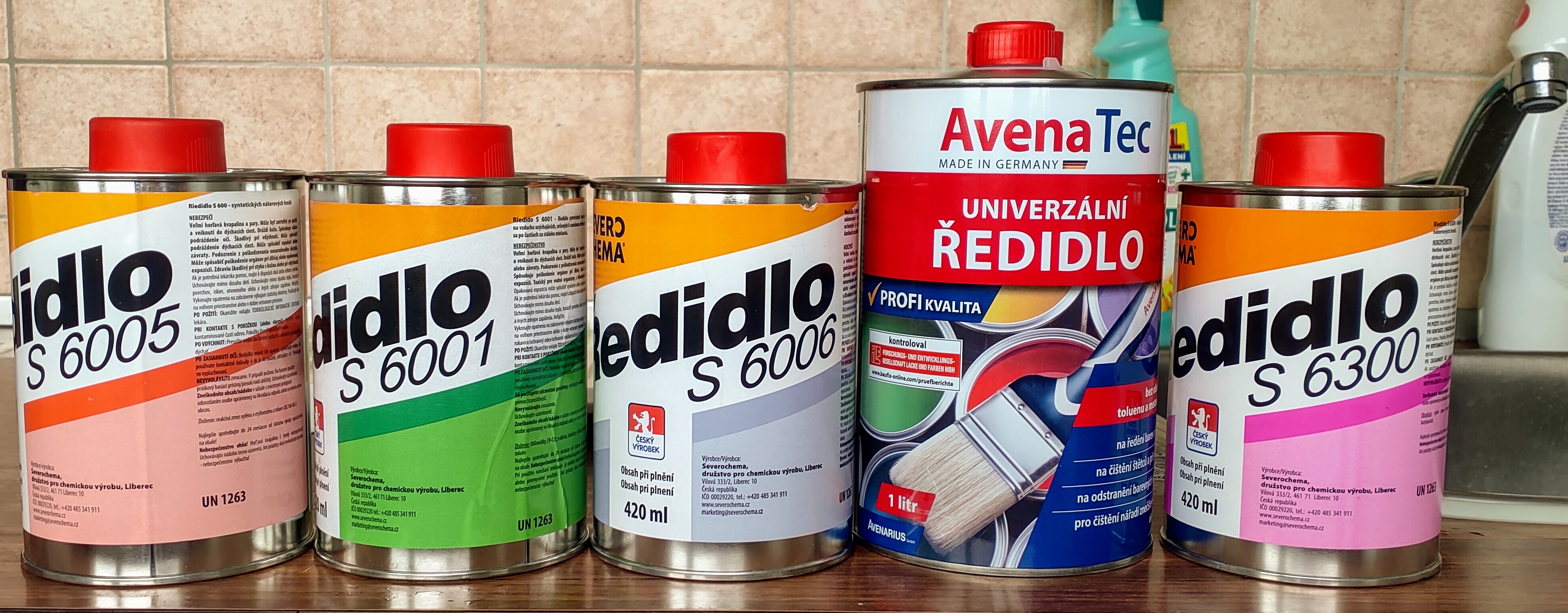

Доброго времени суток и в этом разделе.
Суть вопроса, что на Ваш взгляд может заменить из штатно продаваемой линейки растворителей ( разбавителей) смесь: 9:1 хлороформ - диэтиловый эфир ( масс.) для экстрагирования из водного раствора ( рН - 5 ) алкалоидов. Раствор можно штатно подщелочить ( NaOH ), если в такой среде будет работать эффективно.?!
Смесь подошла к своему логическому завершению.
То бишь, прошу практического совета, да бы не убить время на постановку и анализ поставленных задач.
Заранее спасибо.
File comment: Общий ряд. Также имеется петроллейка и ацетон.

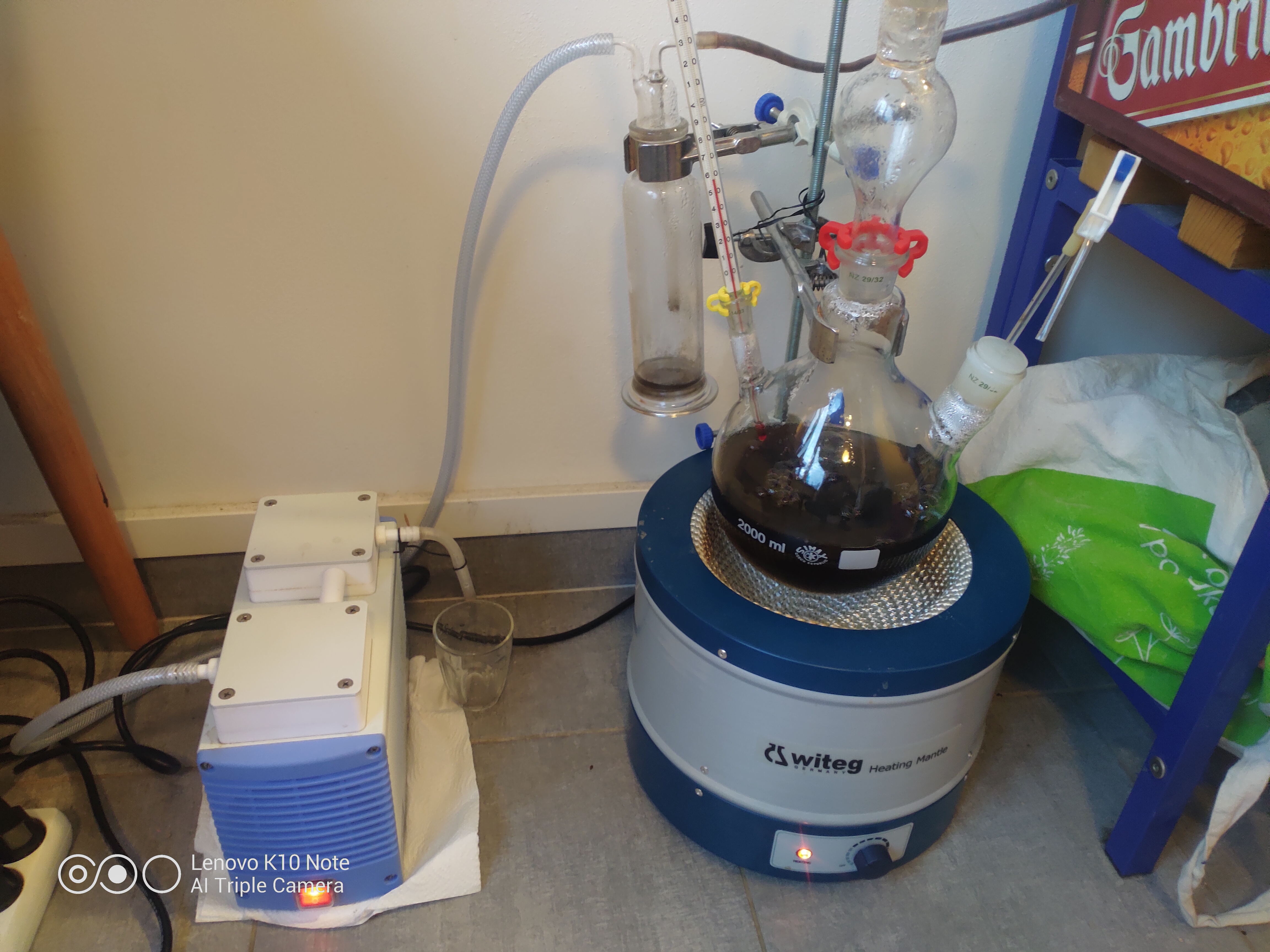

Добрый день. От чистого сердца!
Упапивая раствор столкнулся с интересным фактом!?
Как химики работают со своим оборудованием.
Беру простой пример. Моя ситуация. Колбонагреватель - вроде бы фирма серъезная, а дудки, при длительном применении сего аппарата не учтена "просадка напряжения" - то бишь колбонагреватель напрямую зависит от входящего напряжения, это в свою очередь влияет на осуществляемый синтез, то бишь нет поддержки стандартно заданной температуры. " Проверял и на
более дорогих модели - это на всякий случай". Там та же, ситуация - аналогичная. И только в дорогом промышленном оборудовании эти варианты учтены.
Вернёмся к вакуумному насосу, что на фото, та же проблема с просадкой напряжения. Манометр на линии пониженного давления очень быстро реагирует на падение напряжения.
К чему разговор.? Мы переплачивает не известно за что! И неизвестно работать ли будет это оборудование?
Овцы целы - волки сыты!
PostPosted: 12 Apr 2021 06:19
Posts: 13577
Есть нормативы на поставляемую электроэнергию. Учитывается не только напряжение.
А поддержка температуры должна быть. У меня даже в магнитной мешалке есть.
У колбонагревателя разве нету разъёма для подключения датчика температуры?
Заранее спасибо.
Дихлорметан в большинстве случев адекватно заметит хлороформ/диэтиловый, смесь из которой тянут алкалоиды (водный раствор?) можно подщелочить, но если вода в процесе экстракции отсутвует NaOH не пойдет.
