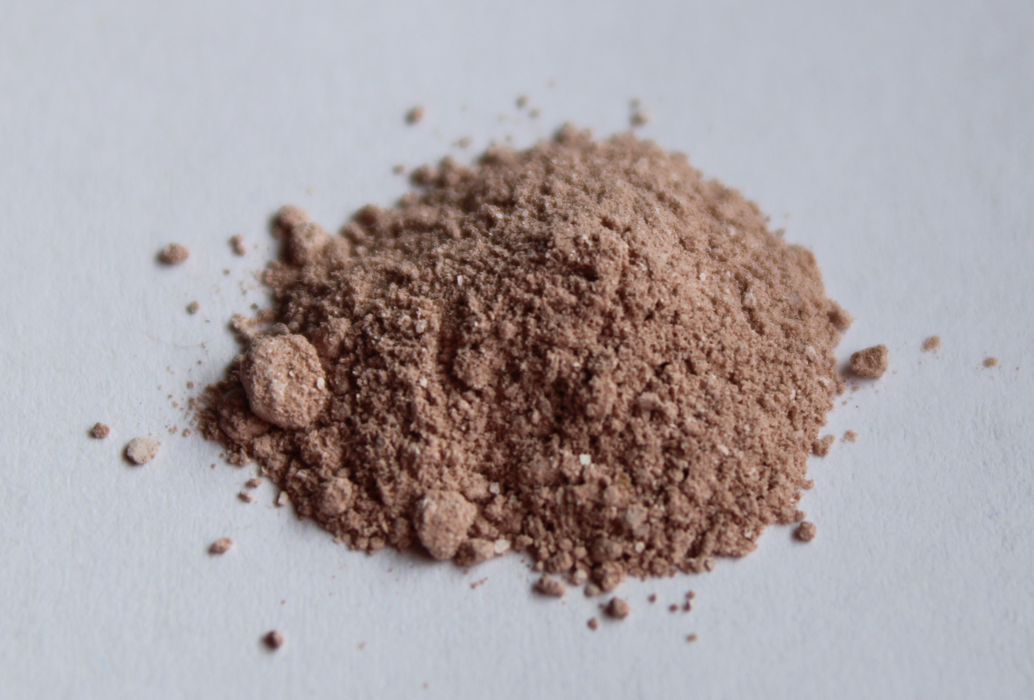

K3[Fe(C2O4)3]*3H2O - триоксалатоферрат(III) калия
В числе прочего, соединение светочувствительное.

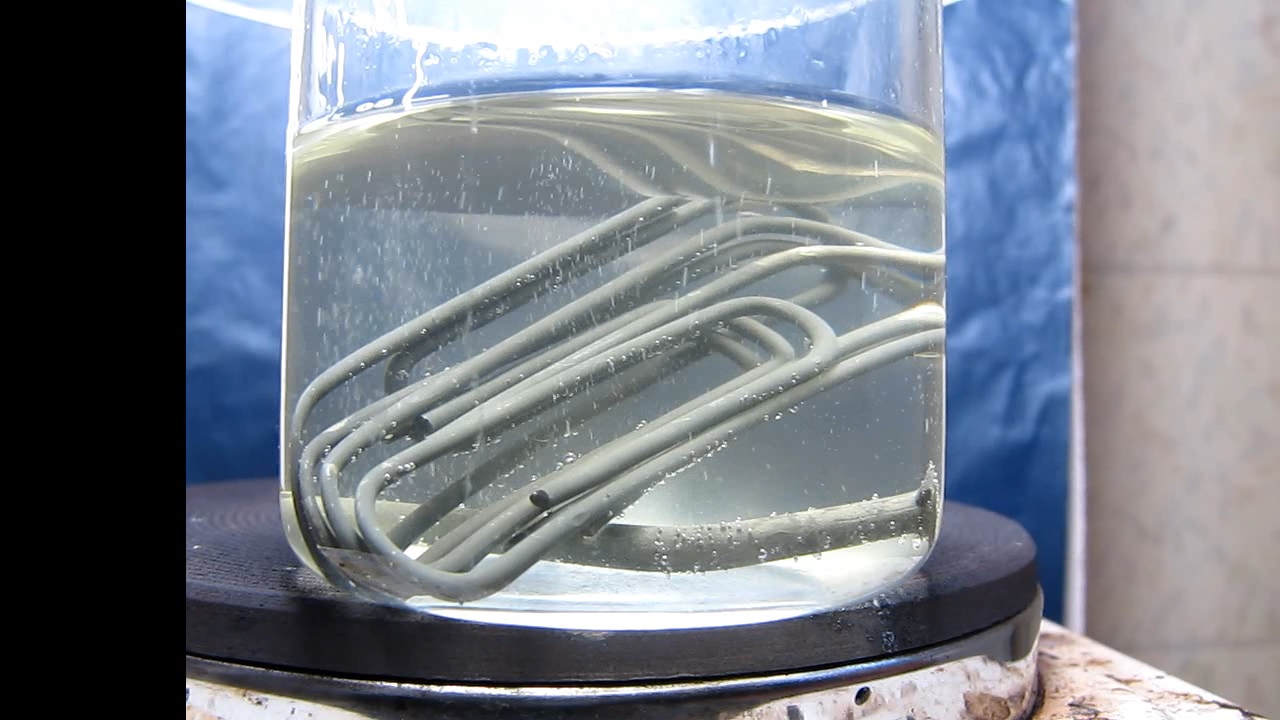

Лимонная кислота, хлорид натрия и железо / Citric acid, sodium chloride and iron
http://chemistry-chemists.com/N4_2021/C ... -P9-2.html

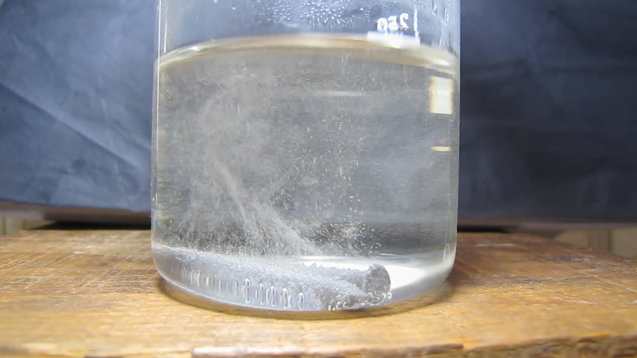

Щавелевая кислота и железо / Oxalic acid and iron
http://chemistry-chemists.com/N2_2022/C ... .html#1004
