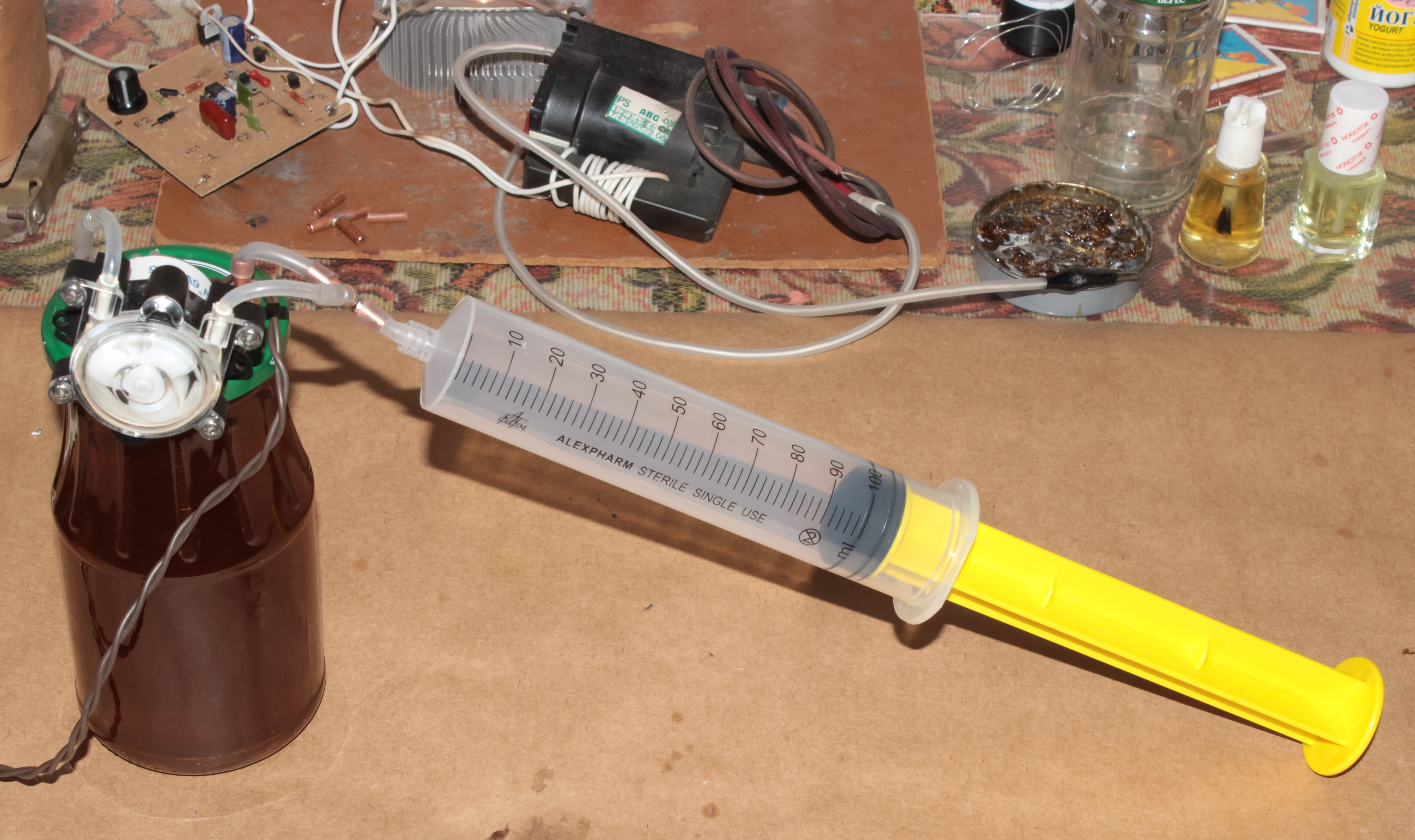

Итак, взвесил 40г гидрохинона и всыпал в тот уже имеющийся раствор NaOH, примерно 0,4л - оказалось, там было меньше чем я думал, потом долил до полной банки, чтоб наконец точно поллитра получилось. Только вот не сообразил, что надо было понемногу сыпать и помешивать - гидрохинон здорово слипся, словно гипс, поэтому разогрел все на водяной бане до кипения воды в ней, и с активным помешиванием дело наконец-то хорошо пошло (причем и запах был похож на гипсовый после того, как он намочился). После остывания раствора до комнатной температуры заметил на дне такой клок словно ваты, и вскоре при продувании через него воздуха весь он закристаллизовался, словно мед.
Поэтому прогрел снова банку чтоб все растворилось, открыл еще раз, слил примерно треть, долил дистиллированной воды и вот уже этот раствор кристаллизоваться при продувании воздуха перестал. В итоге процесс поглощения кислорода таки идет, но довольно медленно судя по тому, что уровень воды в силиконовой трубке с внутренним диаметром 3мм еле ползет вверх (один конец ее при этом подключил к банке, второй - опустил в стакан с водой). Саму же продувку при этом делал перистальтическим насосом - т. е. перегонял воздух через раствор он, а упомянутая выше трубка была подключена к системе с помощью тройника.
Теперь интересно оно так примерно и должно все медленно происходить? Помню, что CO2 реагировал с тем же раствором едкого натра куда активнее. Гидрохинон был взят из еще запечатанного пакета, в виде таких довольно мелких кристаллов светло-розового цвета. Фото всей установки перед началом опыта:
За час времени давление в шприце упало мало - если довести поршень до положения 80мл то он еще возвращается назад, хотя с изначального положения в 100мл устойчиво сдвинуть уже вперед можно (имею ввиду, что поглотись кислород полностью я бы смог вдвинуть поршень до 80мл положения, поскольку в атмосфере кислорода как раз около 20%, но это если я не ошибаюсь, конечно).

Гидрохинон при хранении может окисляться (даже в закрытом пакете) - если он старый, он уже мог поглотить кислород. Не забывайте, что само растворение воде и щелочи вы проводили на воздухе (да еще и в горячем виде - что ускоряет реакцию с кислородом).
Признак того, что раствор поглотил кислород и окислился - коричневый цвет. Насколько раствор окислился и сколько еще может поглотить кислорода - сказать трудно.

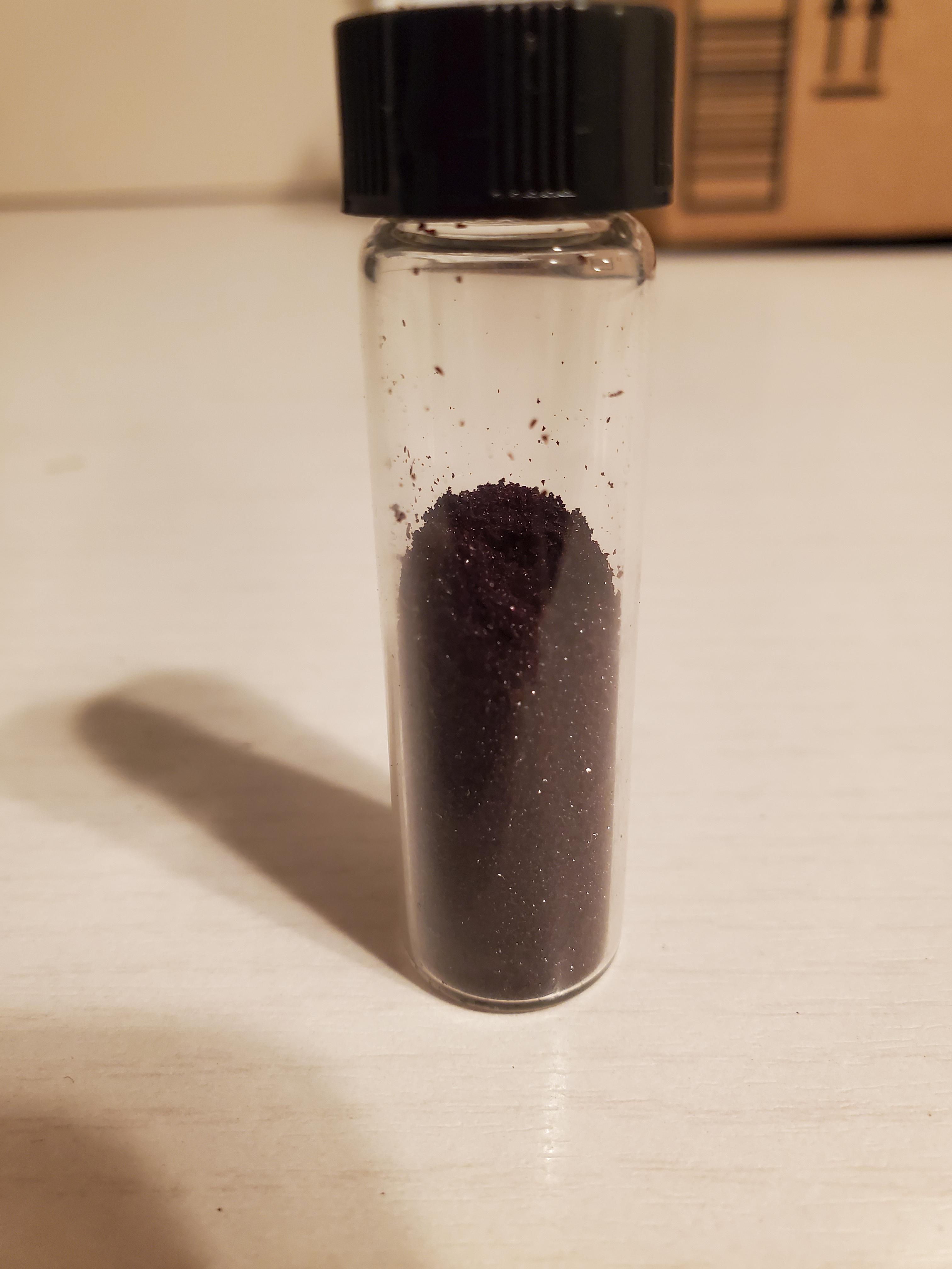

Тетрапероксохромат калия(V) / Potassium tetraperoxochromate(V)

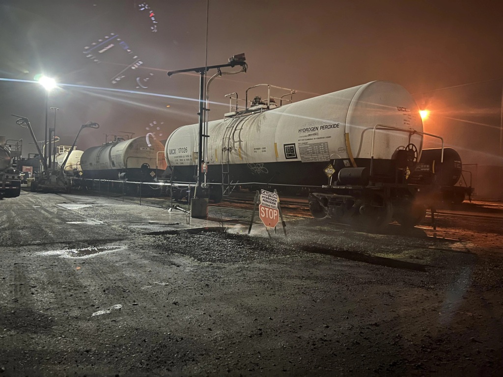

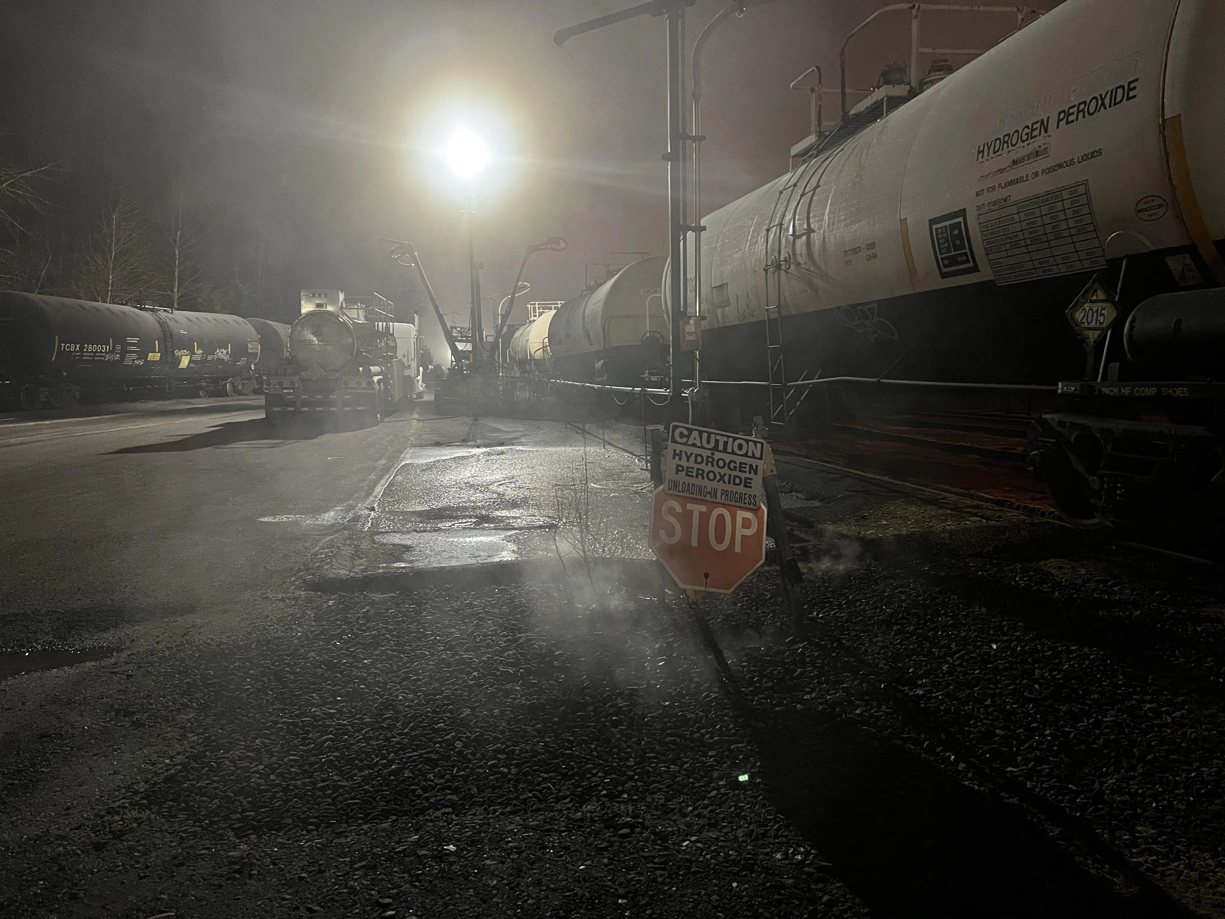

Железнодорожные цистерны с перекисью водорода
(предупреждающая надпись: идет процесс разгрузки (слив содержимого))
как видите, немного перекиси пролились...

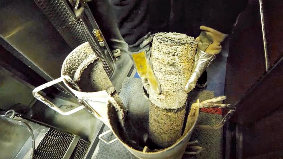

This candle produces oxygen on submarines by burning at 600°C/1,112°F
Although burning candles may seem unproductive (because they emit CO2 as they burn), this candle is special. It is made of iron and sodium chlorate. Burning iron creates iron oxide, which then releases oxygen from the sodium chlorate and releases it into the atmosphere. These candles are a very efficient form of oxygen storage; the mass of oxygen per unit volume is greater than the mass of compressed oxygen. The candles release up to 94% of the potential theoretical oxygen bound in the chlorate. But, of course, burning something at 600°C on a submarine is dangerous, and numerous fires and explosions have occurred, including fatal ones. These candles are also used in space (on the ISS, Mir and Shuttles). Once such a candle caught fire on the Mir space station, filled the entire module with smoke and burned for 14 minutes.
