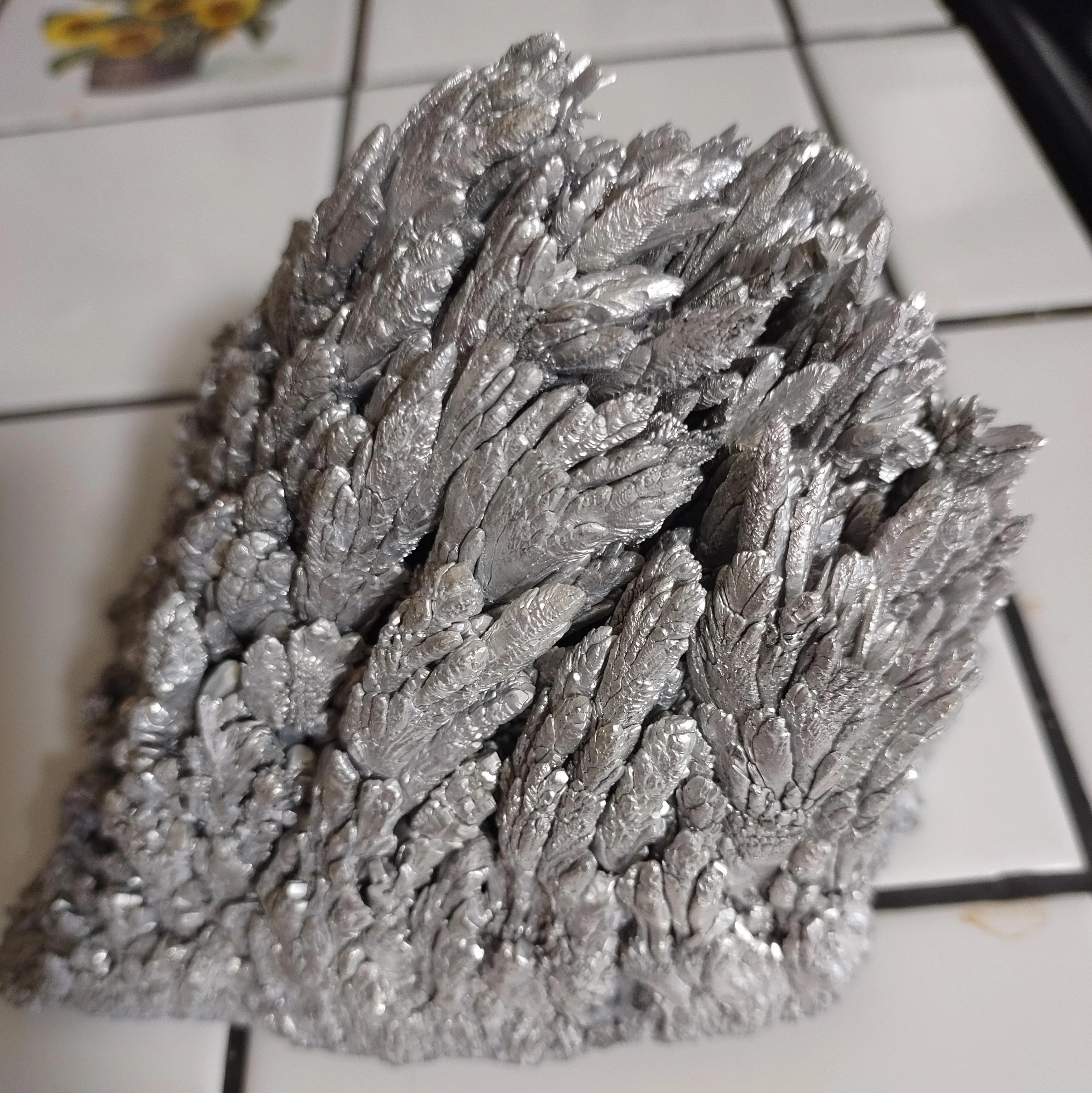

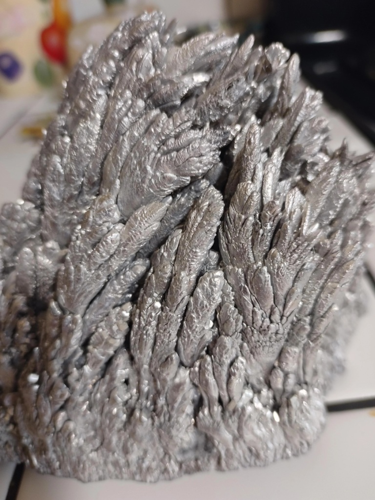

Магний - 536 г
https://www.reddit.com/r/chemistry/comm ... magnesium/

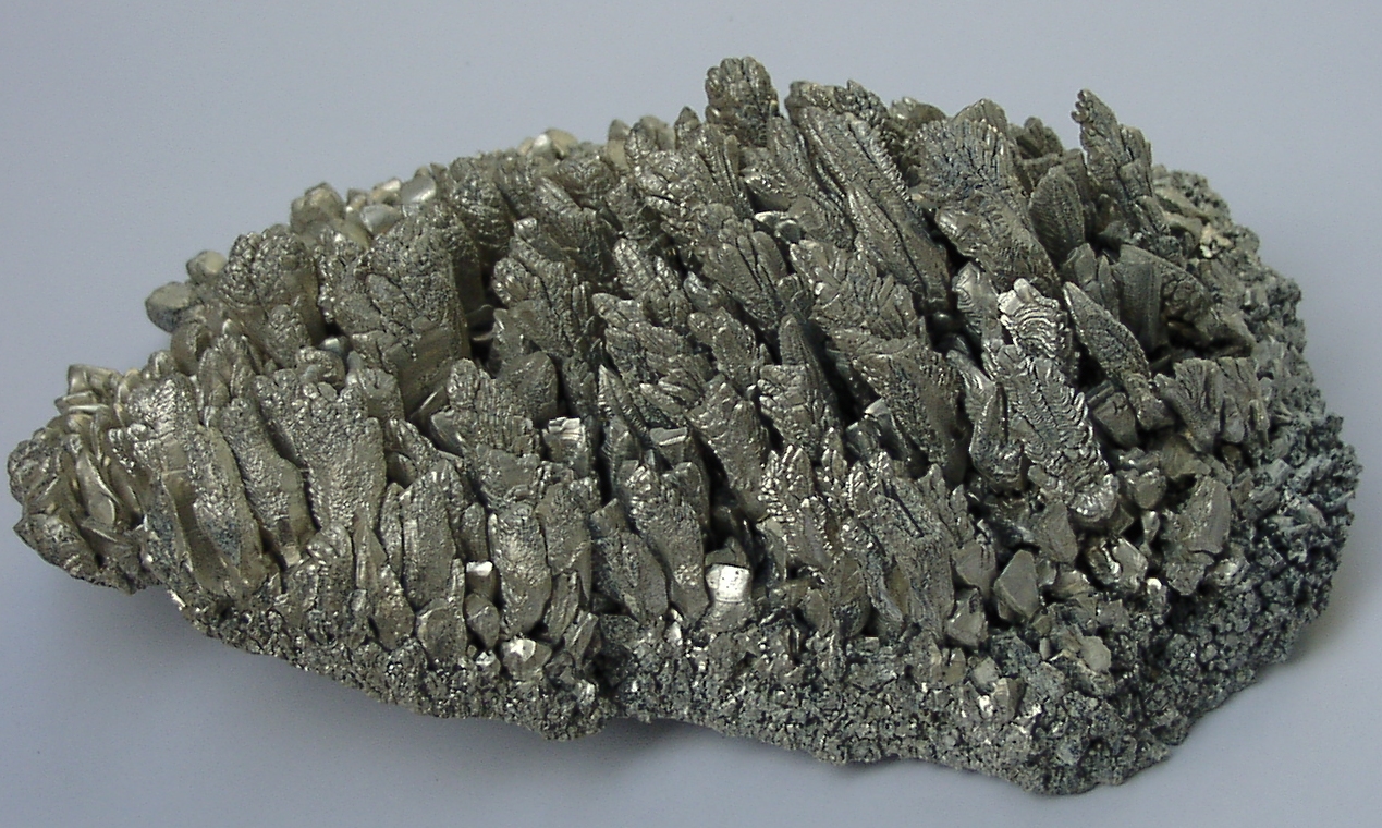

Происхождение неизвестно, но похоже, что этот магний был получен путем пиджинг-процесса (Pidgeon process) - силикотермического восстановления с последующей конденсацией паров в вакууме (можно - в аргоне).
Основное химическое уравнение процесса:
Si (тв) + 2 MgO (тв) → SiO2 (тв) + 2 Mg (г) (высокая температура, магний отгоняется)
Реакция взаимодействия кремния и магния с образованием кремнезема и магния.
Хотя эта реакция является термодинамически невыгодной, в соответствии с принципом равновесия Ле-Шателье ее все же можно сдвинуть вправо путем непрерывной подачи тепла и удаления одного из продуктов, а именно отгонки паров магния. Температура кипения металлического магния при атмосферном давлении очень низкая, всего 1090°C, а в вакууме даже ниже. Вакуум предпочтительнее, поскольку он позволяет снизить температуру.
Наиболее часто используемая и дешевая форма кремния - это сплав ферросилиций. Железо из сплава не принимает участия в реакциях.
Магниевым сырьем для этой реакции является оксид магния, который можно получить несколькими способами. Во всех случаях сырье необходимо прокалить, чтобы удалить как воду, так и диоксид углерода, которые будут газообразными при температурах реакции, следовать за парами магния и смещать реакцию в обратном направлении.
Одним из способов получения является гидролиз хлорида магния до гидроксида морской или озерной водой, который затем прокаливают до оксида магния путем удаления воды. Другой способ - использовать добытый магнезит (MgCO3), который был прокален до оксида магния путем удаления диоксида углерода.
Безусловно, наиболее используемым сырьем является добытый доломит, смешанный (Ca,Mg) CO3, где оксид кальция, присутствующий в зоне реакции, улавливает образовавшийся диоксид кремния, выделяя тепло и потребляя один из продуктов, тем самым помогая сдвинуть равновесие вправо.
(Ca, Mg)CO3 (т) → CaO.MgO (т) + CO2 (г) (кальцинирование доломита)
(Fe, Si) (тв) + 2 MgO (тв) ↔ Fe (тв) + SiO2 (тв) + 2 Mg (г)
CaO + SiO2 → CaSiO3
Пиджинг-процесс представляет собой периодический процесс, в котором мелкоизмельченный кальцинированный доломит и ферросилиций смешиваются, брикетируются и загружаются в реторты из сплава никель-хром-сталь. Часть горячей реакционной зоны реторты работает либо на газе, либо на угле, либо нагревается электрическим током в печи, в то время как секция конденсации, оснащенная съемными перегородками, выходит из печи и охлаждается водой. В результате дистилляции получают магниевые коронки очень высокой степени чистоты, которые затем переплавляют и отливают в слитки.
Силикотермия - разновидность металлотермия, процесса с применением в качестве восстановителя кремнийсодержаших материалов. Силикотермия осуществляется, как правило, в электрических печах при производстве некоторых ферросплавов (феррохрома, ферровольфрама, металлического марганца, ферросиликокальция и др.), а также при восстановлении под вакуумом (вакуумная силикотермия) щелочных и щёлочноземельных металлов и их сплавов.

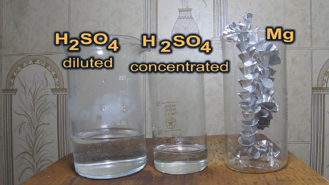

Оказывается, магний пассивируется в концентрированной серной кислоте не хуже кальция: viewtopic.php?p=183800#p183800
Сегодня проделал несколько опытов исходя из металлического магния БЕЗ вспышек и взрывов, но впечатление не менее сильное, чем, когда видел вспышки в детстве. Позже смонтирую и опишу.

Магний, разбавленная и концентрированная серная кислота / Magnesium, diluted and concentrated sulfuric acid - ч.2
http://chemistry-chemists.com/N4_2021/C ... .html#1002

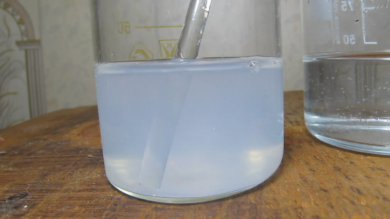

Получим гидроксид магния (ч.3) / Prepare magnesium hydroxide
http://chemistry-chemists.com/N4_2021/C ... .html#1003

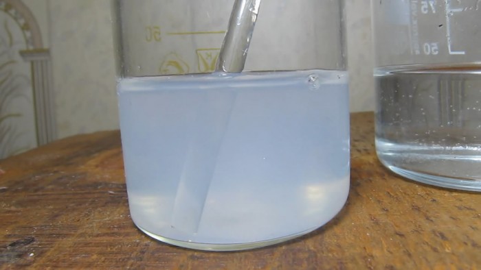

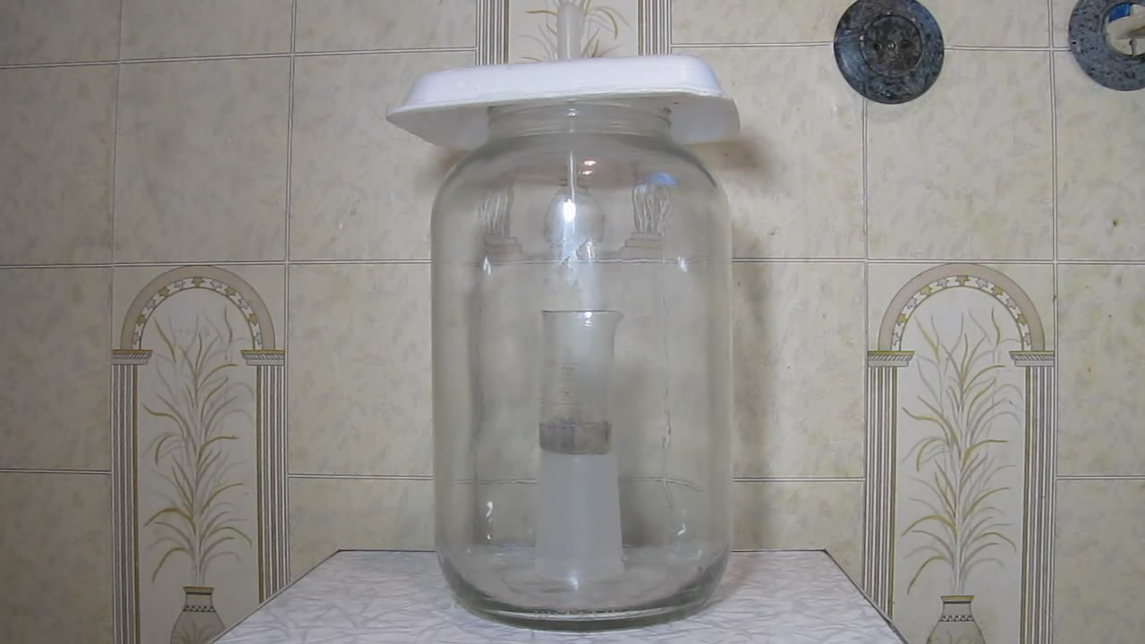

Гидрокарбонат магния и основный карбонат магния (ч.4) / Magnesium bicarbonate and basic magnesium carbonate
http://chemistry-chemists.com/N4_2021/C ... .html#1004
Magnesium_bicarbonate-basic_magnesium_carbonate-17.jpg [ 92.52 KiB | Viewed 18418 times ]

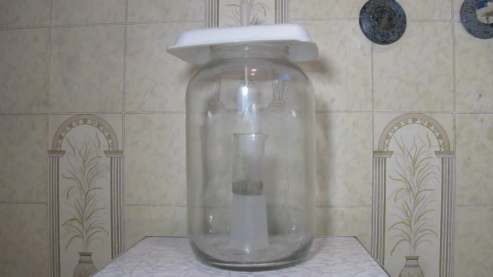

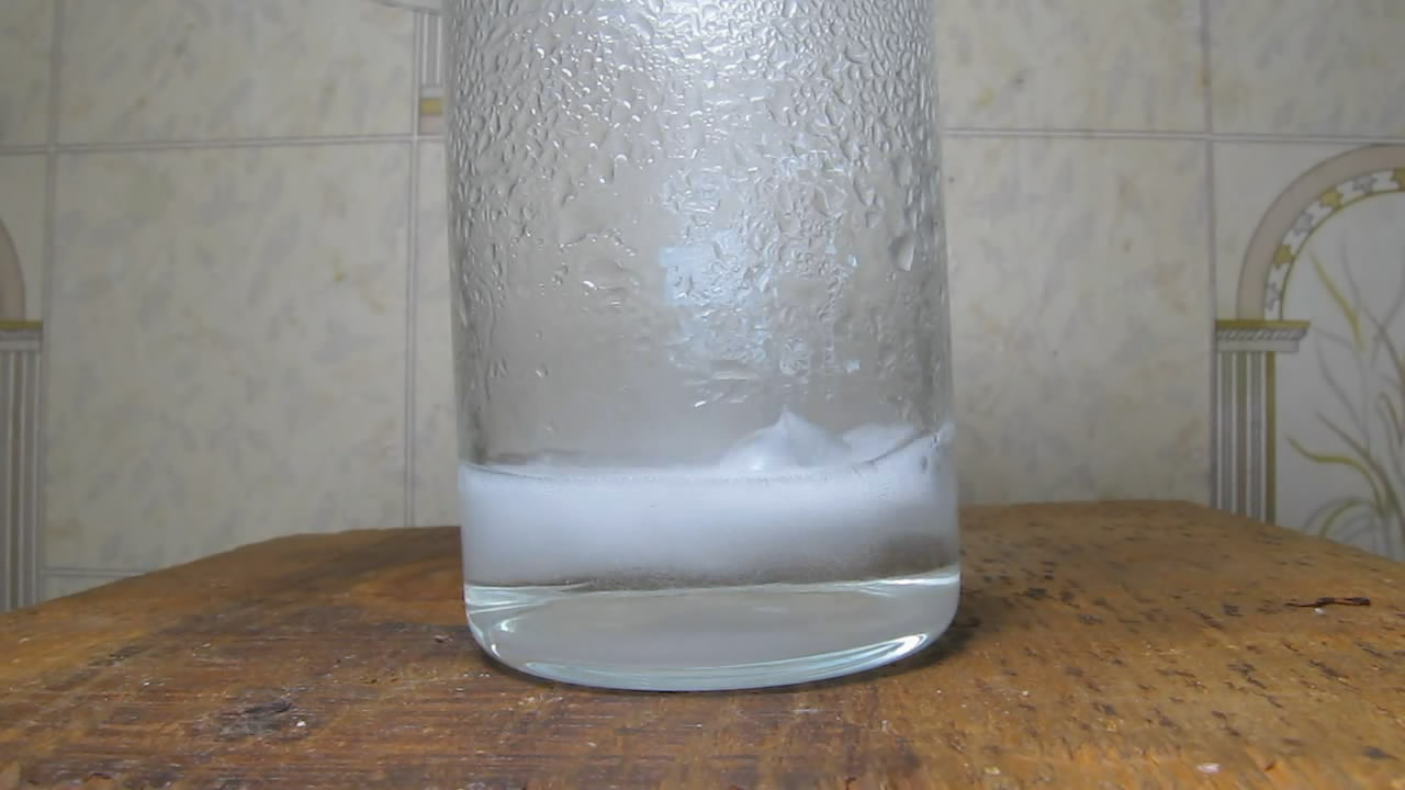

Магний и концентрированная серная кислота: просто добавь воды! (ч.5) / Magnesium and concentrated sulfuric acid: just add water!
Эксперимент #1 / Experiment #1
http://chemistry-chemists.com/N4_2021/C ... -P6-2.html
Magnesium-concentrated-sulfuric-acid_add-water-1.jpg [ 107.56 KiB | Viewed 18385 times ]

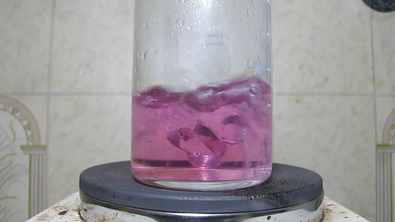

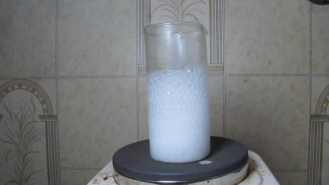

Попробовал заснять реакцию металлического магния с водой. В учебнике по этому поводу было написано примерно такое:
Магний НЕ реагирует с холодной водой, но реагирует с горячей. Если при этом добавить фенолфталеин, он окрасится в малиновый цвет.
Авторов не помню, но учебник был нормальный (тогда еще Габриелян с Буринской "под стол пешком ходили").
Что показал эксперимент: от магниевой стружки, погруженной в воду (дистиллят) пузырьки газа выделяются и при комнатной температуре. Очень слабо - в живую я не заметил, но на видео - видно. Когда добавил фенолфталеин к магнию, погруженному в холодную воду (дистиллят) - четкая малиновая окраска.
 Post subject: Re: Магний. Эксперименты с магнием
PostPosted: 19 Sep 2021 22:57
Posts: 69233
Реакция магния с водой (ч.7) / Reaction of magnesium with water

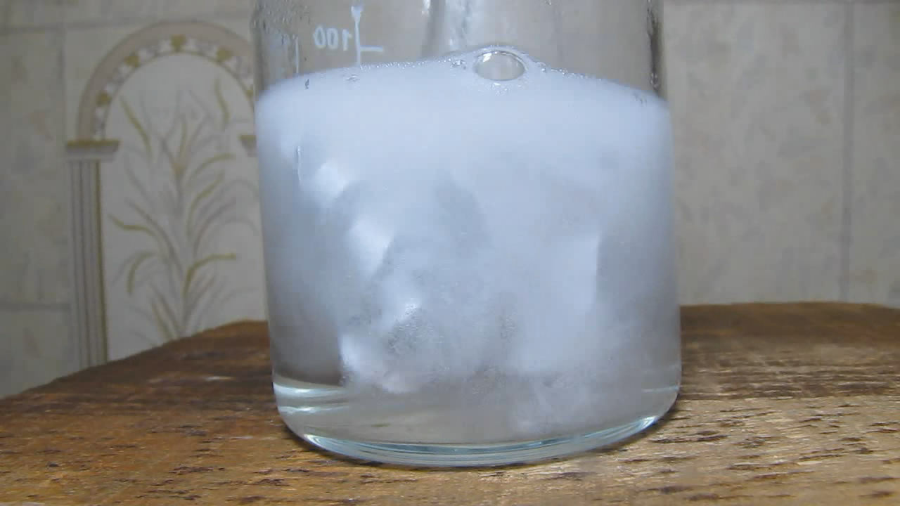

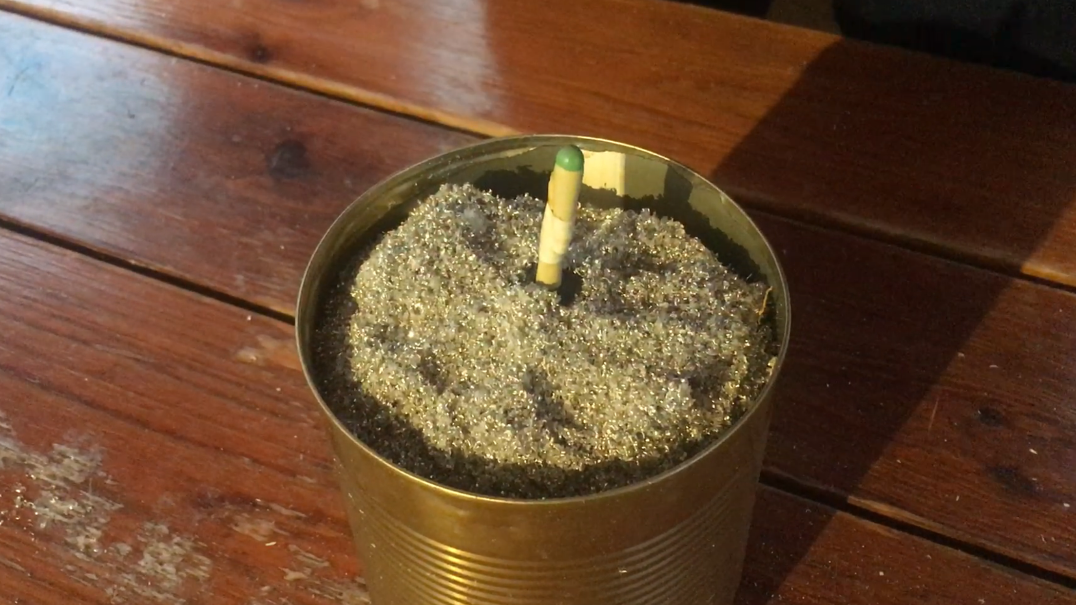

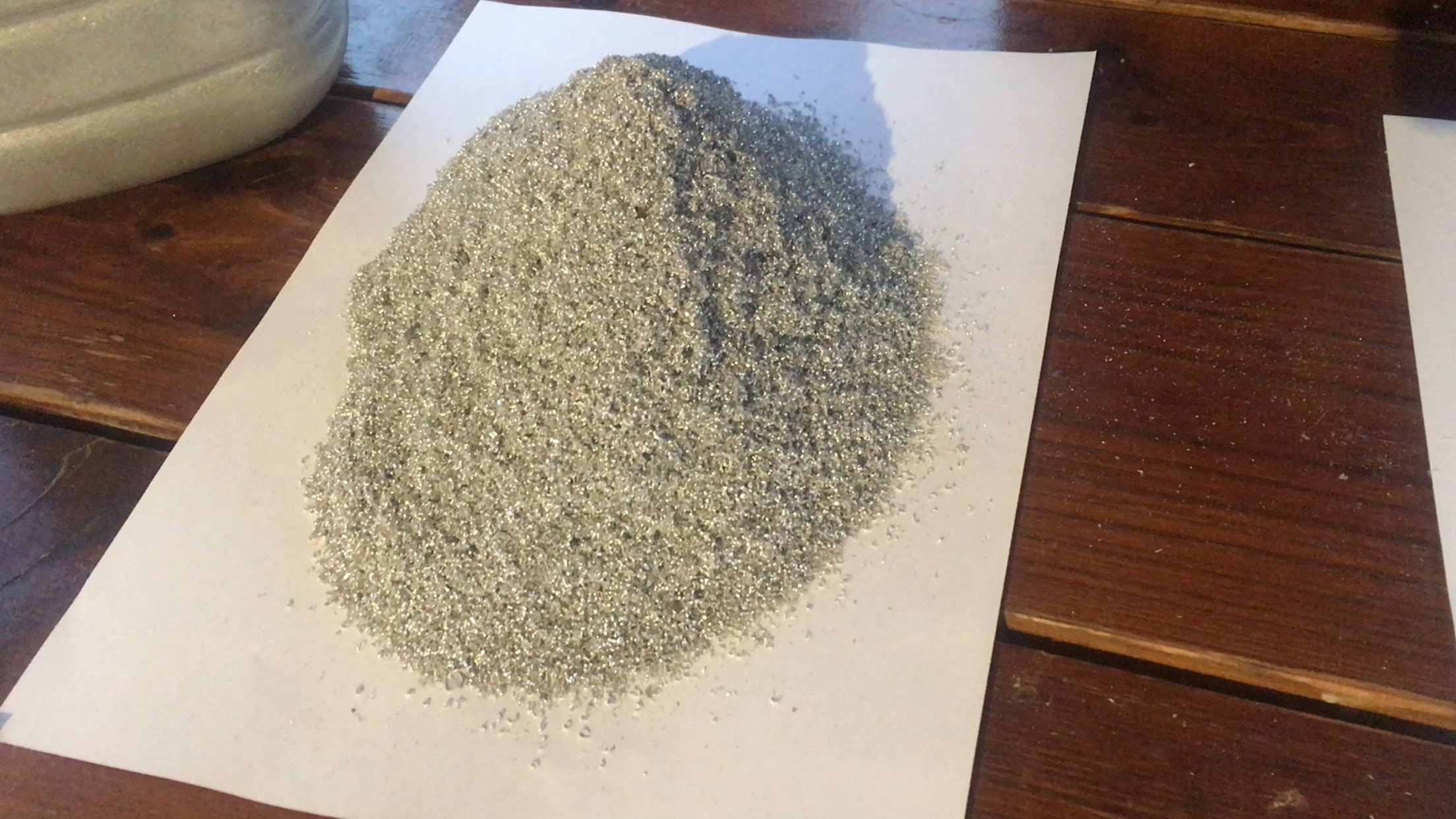

Есть материал в продолжение темы.
(Дошли руки разобраться в разных отснятых ранее экспериментах, какие ещё не успел нигде опубликовать).

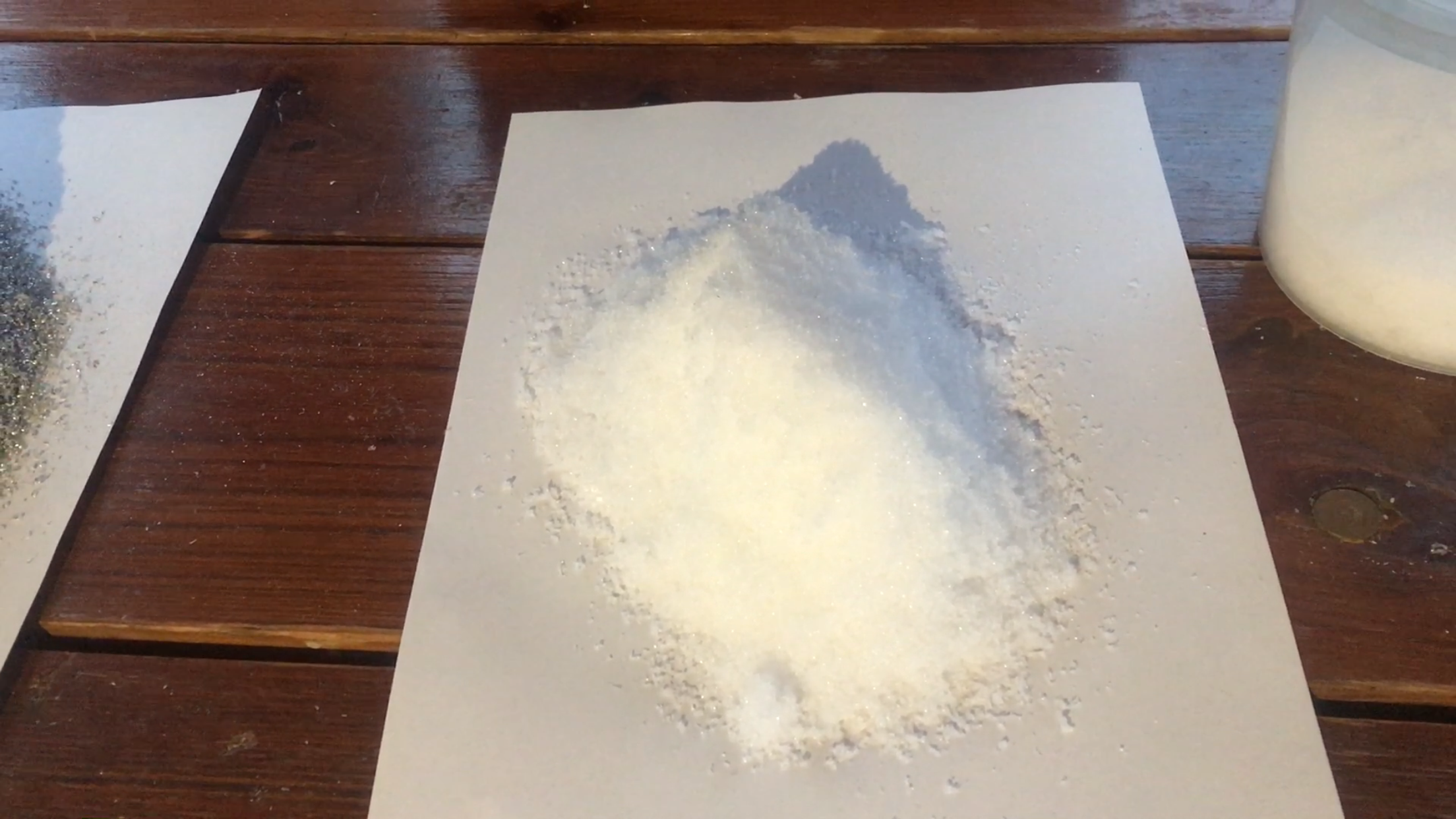

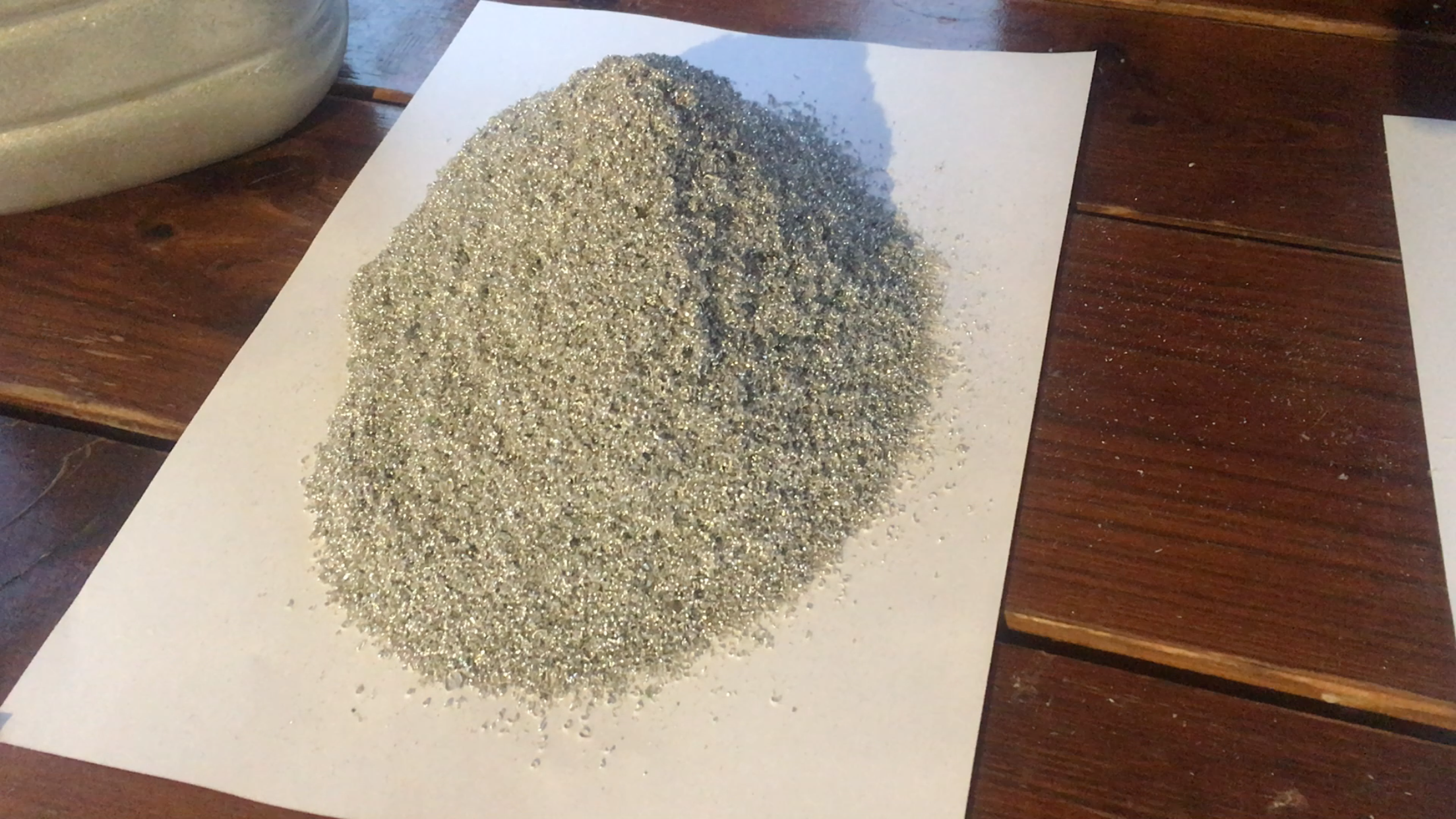

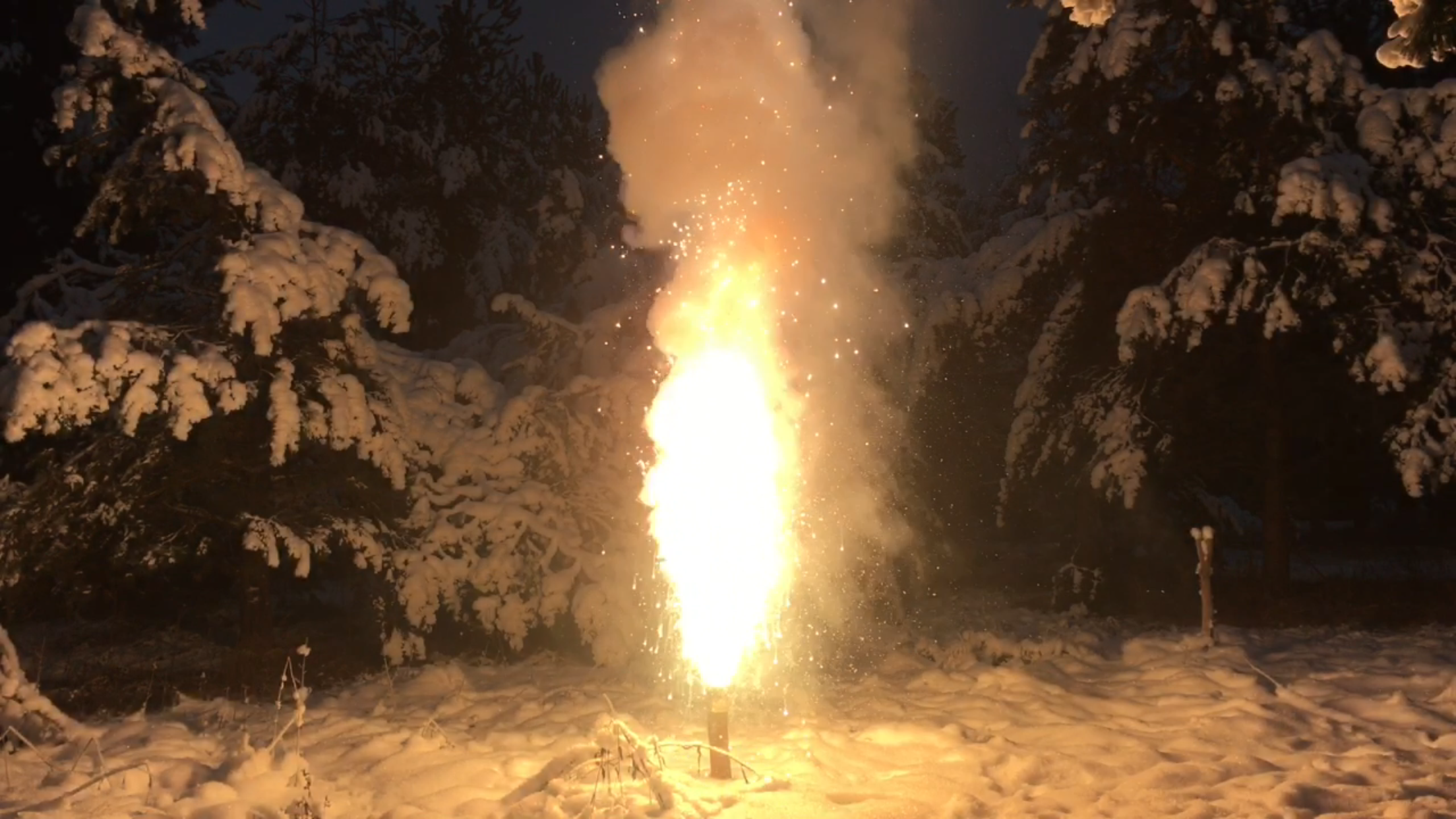

И так, реакция магния с водой. Но на этот раз пиротехническая.
Было использовано: 100 грамм магниевой стружки, и 75 грамм воды в твёрдом агрегатном состоянии (снег).
Для запала использовал пиротехническую звёздку типа "тигриный хвост". Хотя похоже, что данный состав не составит труда зажечь и обычной спичкой.
trim.AC71F25B-4FD5-4948-B0A8-496668AEBE19.MOV [41.29 MiB]
Downloaded 687 times
File comment: Магний
File comment: Снег

Примерно 11 лет назад пытался поджечь магниевый порошок, смоченный водой, - неудачно, но прочитал, что эта смесь детонирует от КД №8 http://chemistry-chemists.com/N8_2013/C ... .html#1002
Смесь магния со снегом тоже должна детонировать от ИВВ, правда, это не совсем рациональное применение для магния: он хорошо подходит для ярких вспышек, искр и т.п. пиротехнических эффектов.
PostPosted: 20 Sep 2021 14:23
Поджечь магний с водой явно сложнее. Жидкая вода выступает как теплоноситель, активно принимая на себя энергию, не позволяя температуре подняться до уровня, необходимого для начала реакции.
Но прочитал, что эта смесь детонирует от КД №8 http://chemistry-chemists.com/N8_2013/C ... .html#1002
Теоретически, можно попробовать. К счастью, в магнии дефицита нет.
Только не сейчас, а опять же зимой: делать воронки в сугробах куда интереснее, плюс всегда есть возможность осмотреть, что останется.

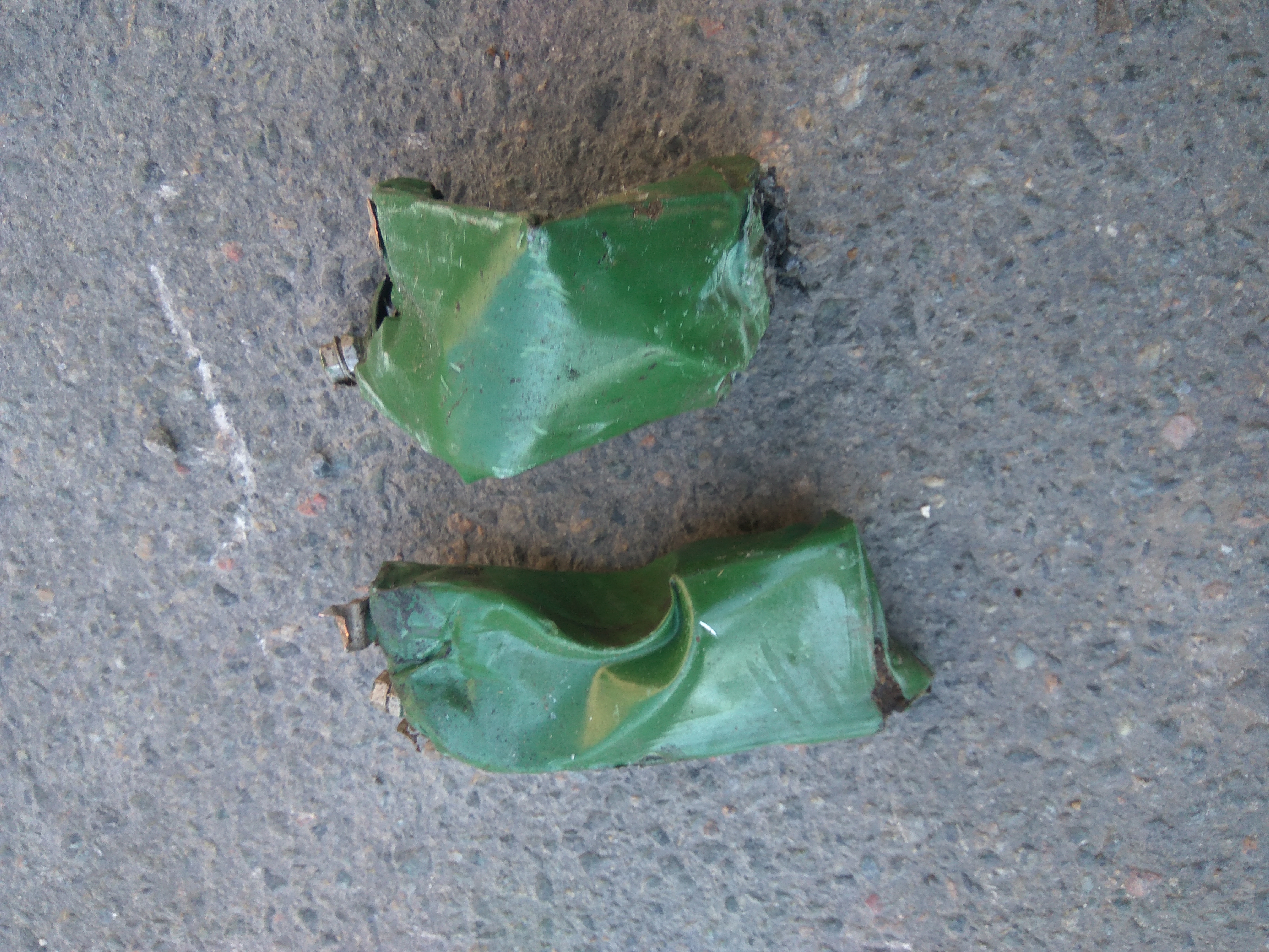

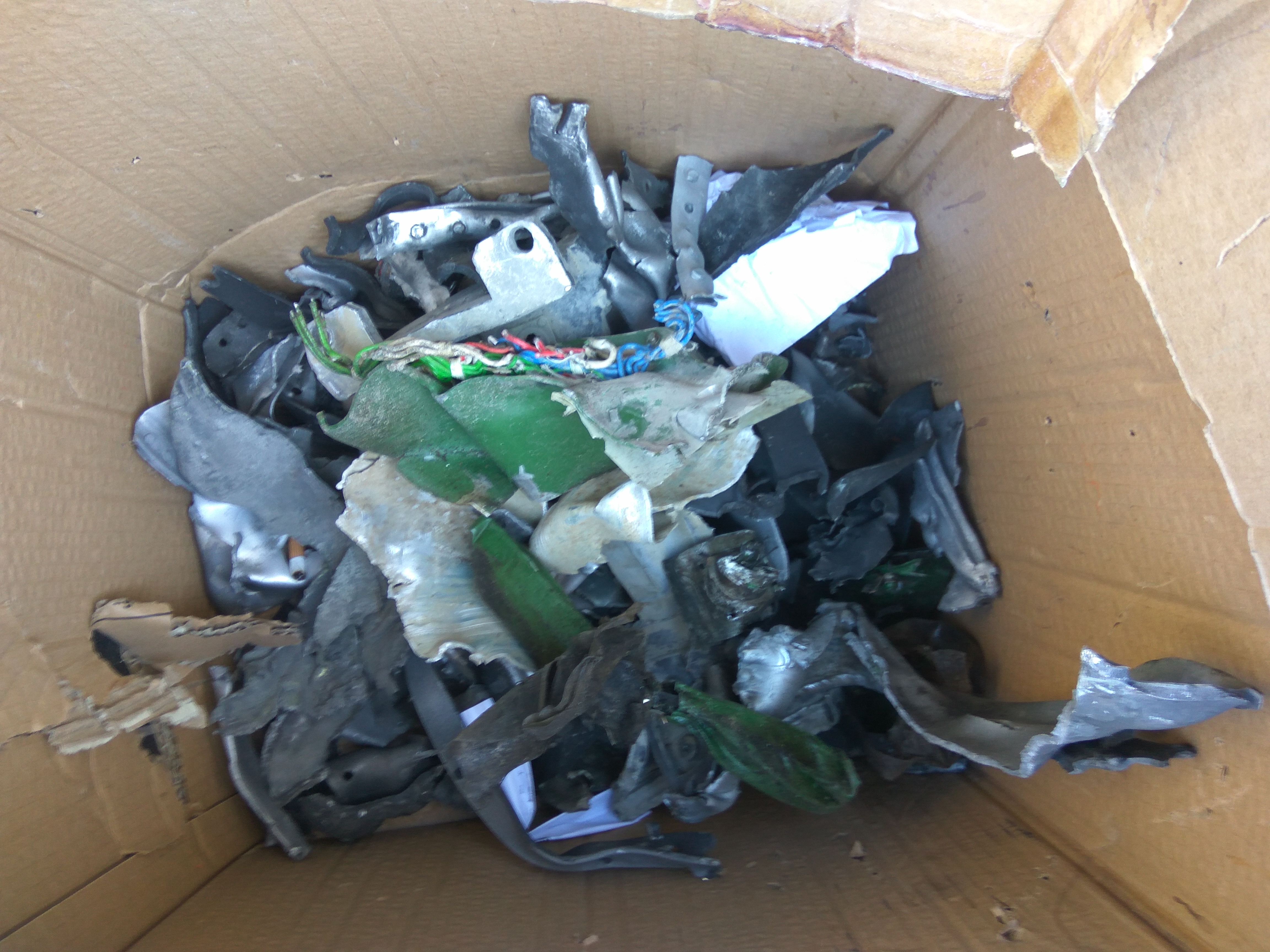

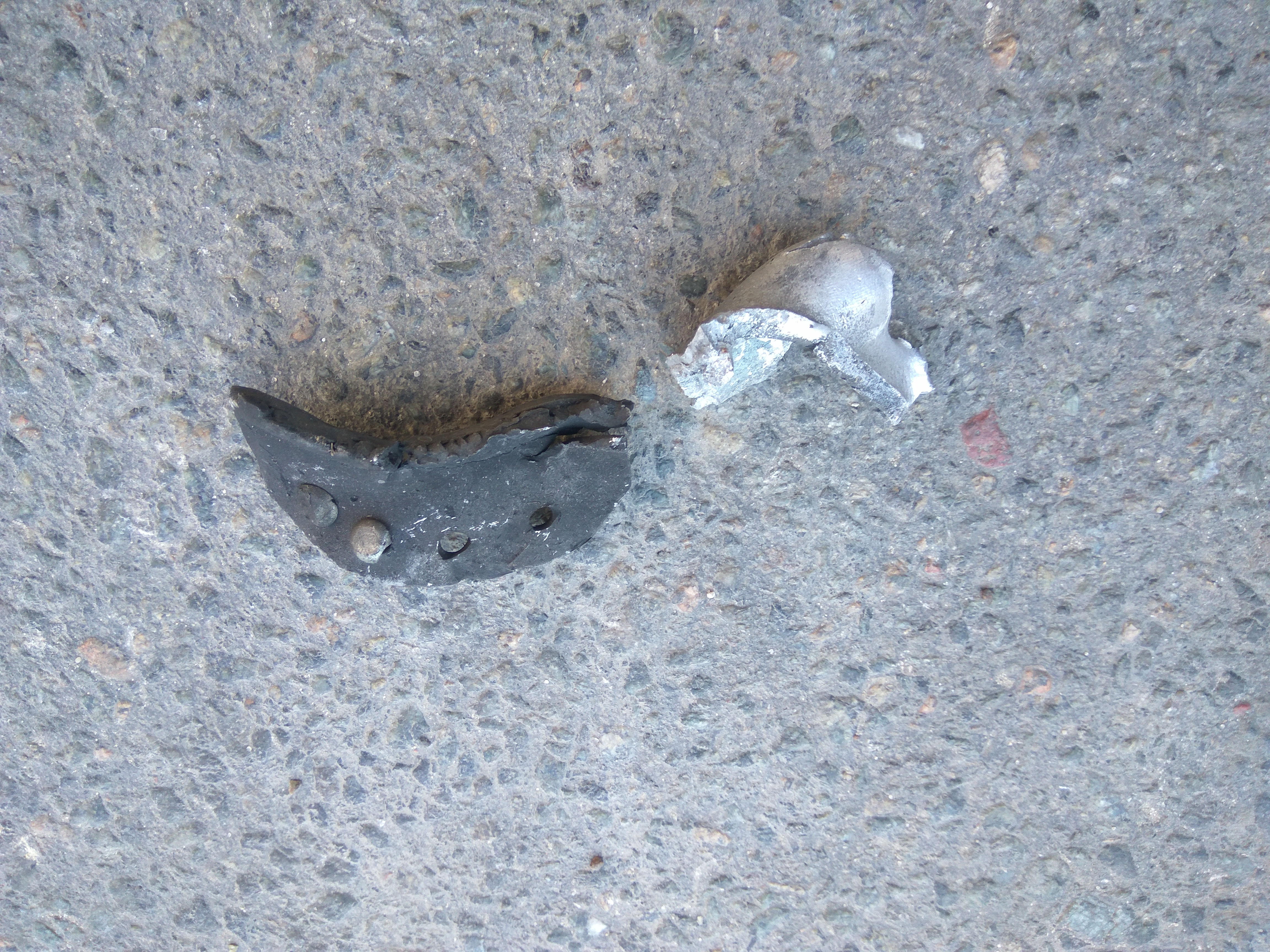

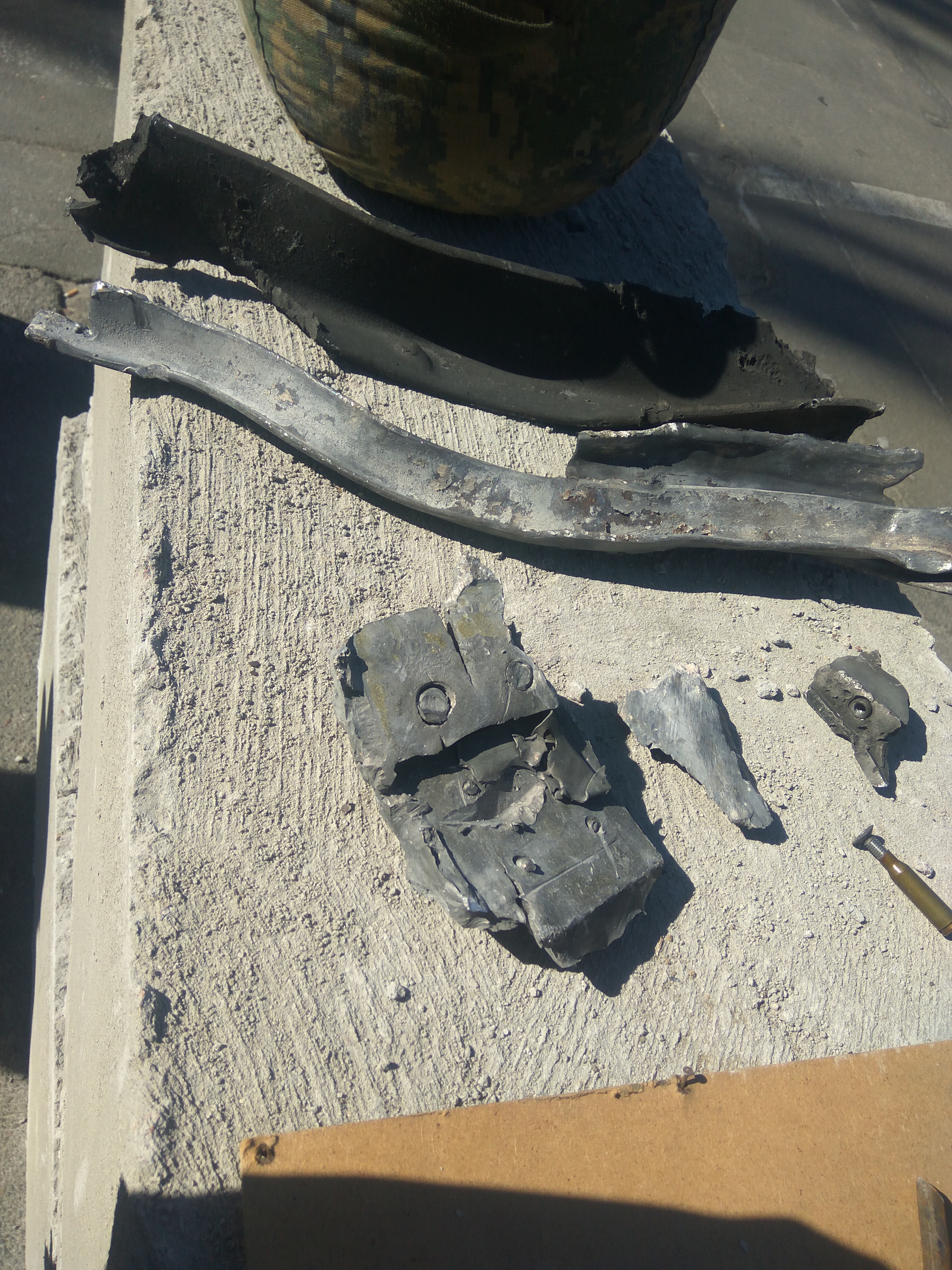

Осколки российской ракеты Калибр, которая попала в многоэтажный дом.
Не проверял по справочникам, но, судя по массе, это - сплав электрон: около 90% магния и около 10% алюминия.
Если вернусь живым - хочу сделать качественный анализ. Я взял несколько осколков и один конденсатор.

Posts: 7061
Не факт, что это именно Калибр, их осталось очень мало.
Скорее всего, это меньшая крылатая ракета воздушного базирования (запускается с самолетов) Х-***, возможно, что еще советского производства.
PostPosted: 19 Mar 2022 22:10
Не факт. Про Калибры сообщили в новостях.
PostPosted: 22 Mar 2022 09:16
Попробовал магнитом. Некоторые осколки ракеты магнитятся, некоторые - нет.
