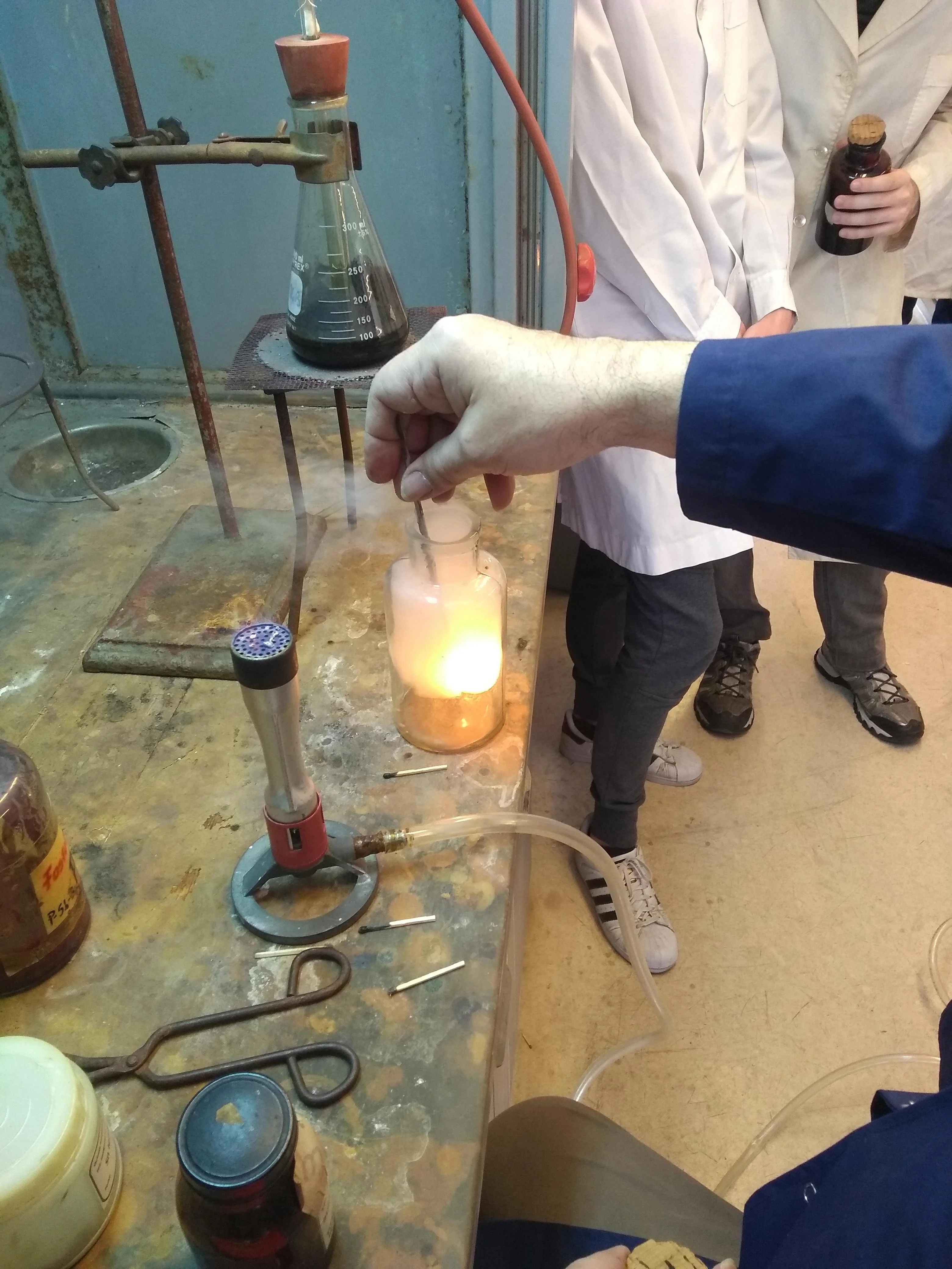

Теперь я был готов начать длительный процесс прогревания. Требовалось более профессиональное лабораторное оборудование и помощь. Помощь я получил от Эндрю Шидло, одного из моих бывших преподавателей химии. Эндрю – обладатель множества самых разнообразных талантов. Я помню, как посреди урока он мог достать свою цыганскую скрипку и начать наигрывать на ней или взяться за пересказ каких-нибудь расхожих советов по разведению пчел или уходу за автомобилем. Но к моим занятиям из всех его способностей в первую очередь отношение имели познания в истории алхимии. Он был автором сочинения о Михаэле Сендивогиусе, польском алхимике, по всей вероятности, открывшем кислород в начале XVII столетия и применившем его в первой подводной лодке голландца Корнелиуса Дреббеля, которая пересекла Темзу в 1621 г. Эндрю говорит на чрезмерно четком английском с едва заметным польским акцентом и своих бывших учеников неизменно именует профессорами. Он сразу же преисполнился энтузиазма по поводу моей попытки воспроизвести тот давний эксперимент по выделению химического элемента и предложил несколько различных ингредиентов, которые могли бы оказаться полезными в нашем предприятии и не в последнюю очередь немного высококачественного порохового угля, который он собственноручно изготовил из ивовой древесины.
Мы растерли немного осадка от моей мочи в ступке и пересыпали в пробирку для нагревания. Пробирка соединена с аппаратом, который позволит нам собрать любой дистиллят и определить любые выходящие оттуда газы. Летучий материал, включая все разновидности фосфора, должен конденсироваться во второй пробирке, газы же будут выходить через воздушный клапан. Мы установили две бунзеновские горелки у основания пробирки с веществом, зажгли их, довели огонь до максимальной силы и стали ждать. Поначалу выходит немного водяных паров, за которыми следуют густые желтые клубы, видом и запахом напоминающие горящий табак. «Очень загадочно, – замечает Эндрю с присущей ему демонической интонацией. – Должен сказать, это чрезвычайно странный эксперимент».Названные пары конденсируются в виде бурого смолистого вещества, похожего на то, которое образуется при сжигании многих форм органической материи подобным контролируемым способом. У клапана появляются легкие облачка белого пара. Не пентоксида ли фосфора, продукта окисления фосфора? С помощью лакмусовой бумажки мы устанавливаем, что это, к сожалению, щелочь. Еще один быстрый тест с применением соляной кислоты подтверждает, что мы имеем дело с аммиаком. Мы остужаем плотный осадок в пробирке. Теперь он приобрел темно-серый сланцевый оттенок. Анализ по окраске пламени – крупинка плотного осадка кладется на платиновую проволоку и помещается в горячее голубоватое пламя – демонстрирует характерную желтую окраску натрия и более слабый карминно-красный цвет кальция. Эндрю воспользовался ситуацией, чтобы провести для меня мастер-класс по аналитической химии, перемежаемый тирадами против ужасного состояния, в котором ныне пребывает химическое образование: школьные дворники стараются выкинуть на помойку самую разную весьма полезную аппаратуру, которую они неизменно считают хламом; учащимся не разрешается самим проводить никакие эксперименты; а если что-то все-таки разрешается, то лишь в объеме одного урока – ограничение, исключающее эксперименты, подобные нашему.
Этот натрий – обычная соль, хлорид натрия, или же, как мы надеялись, фосфатная или фосфитная соль? В результате растворения небольшого количества серого отстоя в воде и добавления капли нитрата серебра быстро образуется осадок грязного цвета. Он в свою очередь разделяется на густой осадок молочно-белого цвета – стандартный признак наличия хлорида – и таинственный осадок коричневого цвета, который не растворяется ни в кислоте, ни в щелочи, что указывает на обилие неорганических веществ. Вот где, возможно, еще скрывается фосфор. Мы решили снова нагреть осадок, смешав его со специальным древесным углем, чтобы из фосфатов или фосфитов получить элементарный фосфор. Растираем оба вещества вместе – серый осадок от мочи и ивовый древесный уголь, – затем нагреваем полученную смесь на бунзеновских горелках.
Я не могу скрыть удивления, когда осадок, который уже около часа продержали при самых высоких температурах, каких только можно достичь в школьной лаборатории, начинает снова вступать в реакцию. Эндрю объясняет это тем, что, растерев его с древесным углем, мы существенным образом увеличили поверхность контакта между материалами, повысив вероятность реакции. Снова выходит аммиак, за ним следует газ, который при поднесении к нему огня горит слабым голубоватым пламенем. На улице смеркается, и мы зажигаем свет влаборатории, чтобы получше рассмотреть пламя. Может быть, мы наконец-то добыли фосфор? Нет, потому что от него пошел бы густой белый дым пентоксида фосфора. Вероятно, это угарный газ, при горении превращающийся в невидимый углекислый газ. По мере того как пламя угасает в полутемной лаборатории, на какой-то миг по краям появляется слабое белое свечение. «Кажется, у нас что-то вырисовывается», – говорит Эндрю. Мы ограничены в возможности получить более высокие температуры. Наш максимум – 500–600 градусов Цельсия, предел температур, достижимых с помощью бунзеновских горелок. Ясно, что Бранд и его подражатели использовали гораздо более горячие печи и их эксперимент длился много часов или даже дней. Мы договорились встретиться снова, вооружившись кварцевыми пробирками и кислородно-ацетиленовой горелкой.

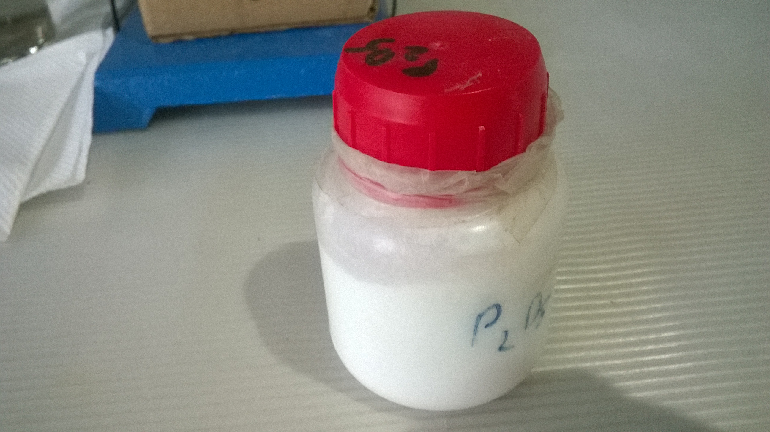

Фосфорный ангидрид
 Post subject: Re: Фосфор и его аллотропные модификации
PostPosted: 05 Oct 2020 21:38
На работе есть старый в трехлитровой банке. Крышка замотана пленкой и скотчем, но все равно сверху плотная пленка обводненного. Ее едва ножом можно расковырять, чтобы добраться до порошкообразного оксида.
PostPosted: 05 Oct 2020 21:40
Posts: 69197
У меня в прошлой лабе - аналогично. Причем корка была далеко не белая, скорее - темно-коричневая. Фотографировал, но сходу фото не найду.

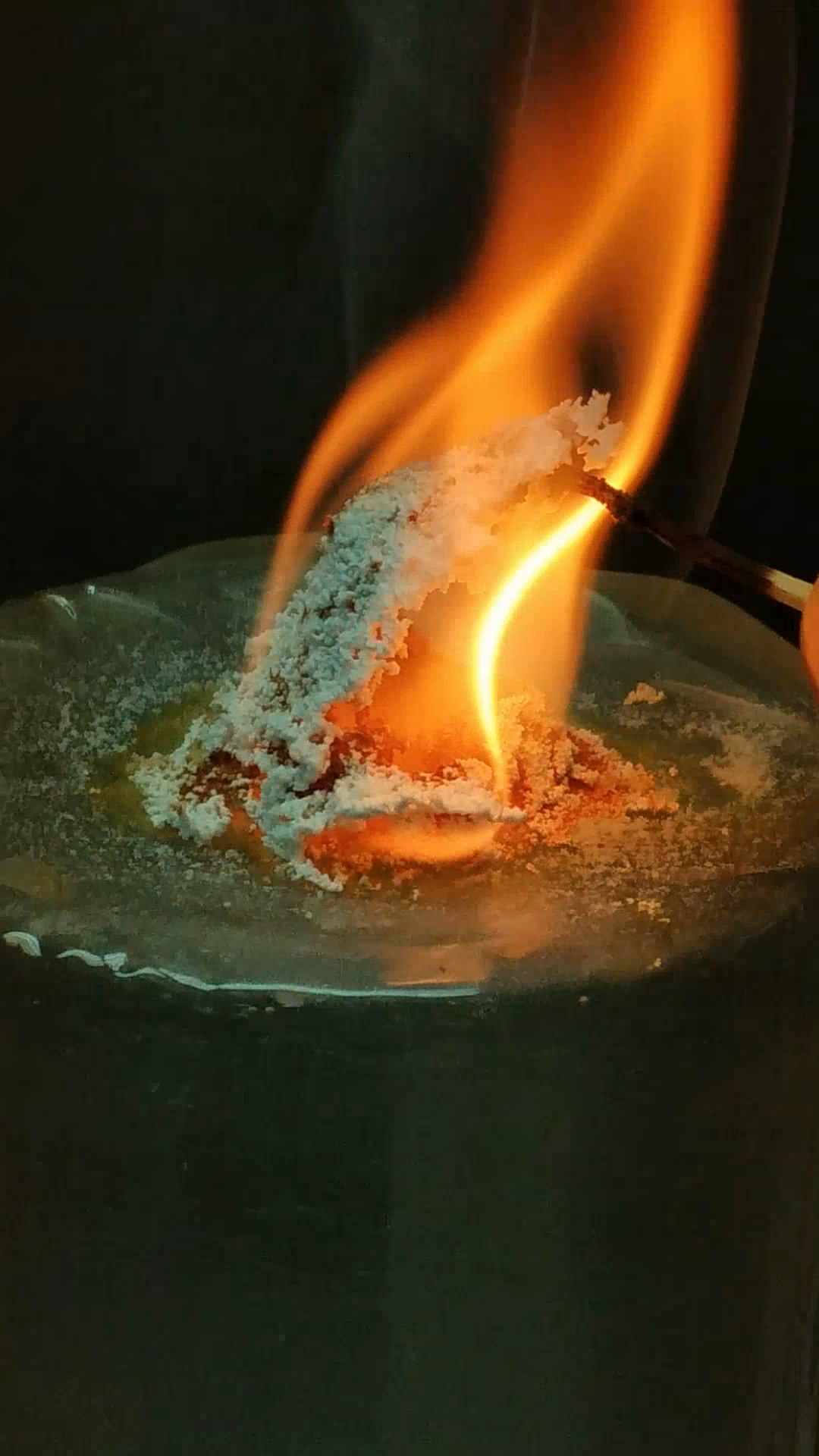

Оформил:
Горение гипофосфита кальция
Burning of calcium hypophosphite
http://chemistry-chemists.com/N2_2021/C ... -P7-1.html
PostPosted: 20 Feb 2021 21:14
Немного покопался в литературе и решил дополнить.
При горении гипофосфита кальция идет несколько параллельных реакций:
а) Термическое разложение:
3Ca(H2PO2)2 = 3CaHPO3 + H3PO3 + 2PH3
4H3PO3 = 3H3PO4 + PH3
2PH3 = 2P + 3H2 (примесь коричневого цвета - красный фосфор)
б) окисление
PH3 + 2O2 = H3PO4
2H2 + O2 = 2H2O
Откуда можно вывести два суммарных уравнения реакции:
- неполное окисление
24Ca(H2PO2)2 + 21O2 = 24CaHPO3 + 12H3PO4 + 12P + 18H2O
- полное окисление
12Ca(H2PO2)2 + 18O2 = 12CaHPO3 + 12H3PO4
На воздухе параллельно идут обе реакции. Если взять чистый кислород, то останется только второй вариант.
Ортофосфорная кислота H3PO4 может так же обезвоживаться с образованием дифосфорной (H2PO3)2O и метафосфорной HPO3 кислот, но эти реакции обратимые и ими можно пренебречь.
PostPosted: 20 Feb 2021 21:49
Posts: 69197
Спасибо. О прямом окислении гипофосфита кислородом я не подумал.
______________
Фосфорная кислота при нагревании дает много разных кислот (за счет поликонденсации) - линейных и циклических. Аналогично ведут себя ее кислые соли. Это почти, как углеродная цепь в органической химии, только связи ...-О-Р-О-Р... гораздо более лабильны, чем ...-С-С-С-...
Первая тема диссертации была как раз по полифосфорным кислотам и полифосфатам.
